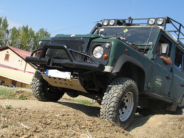

Re: Installer une clim sur un Defender
Ma calandre sur mon td5 n’est pas avancée, ça dépend des clim sûrement
Comme tu peux le voir de profil, la calandre ne dépasse pas
Par chance, j'ai une calandre avancée sur le mien (le prorio d'avant trouvait ça plus joli !). Mais mon interrogation, est plutôt sur la partie moteur : Compresseur, tubulure, evaporateur, ...) ?LØLØ a écrit :Salut,
C'est le même bloc de chauffage, mais il faut trouver la calandre avancée comme sur tous les def.
- Messages : 6084
Salut,TheQuaker a écrit : Comme tu peux le voir de profil, la calandre ne dépasse pas
Oui étonnant, est-ce que ta clim est d'origine ? Sur la Diavia adaptable, il n'ait pas besoin d'avoir la calandre avancé, mais pour monter celle d'origine a priori il le faut.
