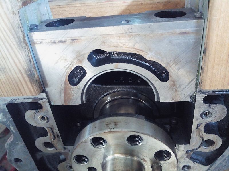

suite des opérations après un bon décrassage du bloc, j'ai pas résister à déposer le vilo :mrgreen:
petite astuce pour extraire proprement le chapeau arrière: un bout de fer plat percé posé sur 2 cales de bois. En passant la vis dans le trou et en la vissant tète en appui sur le fer plat, ça permet de décoller le palier attention quand ça force c'est le fond du trou...
ensuite il suffit de faire levier en superposant les cales
ou en les disposant différemment pour augmenter l'épaisseur
jusqu'à extraction complète du chapeau

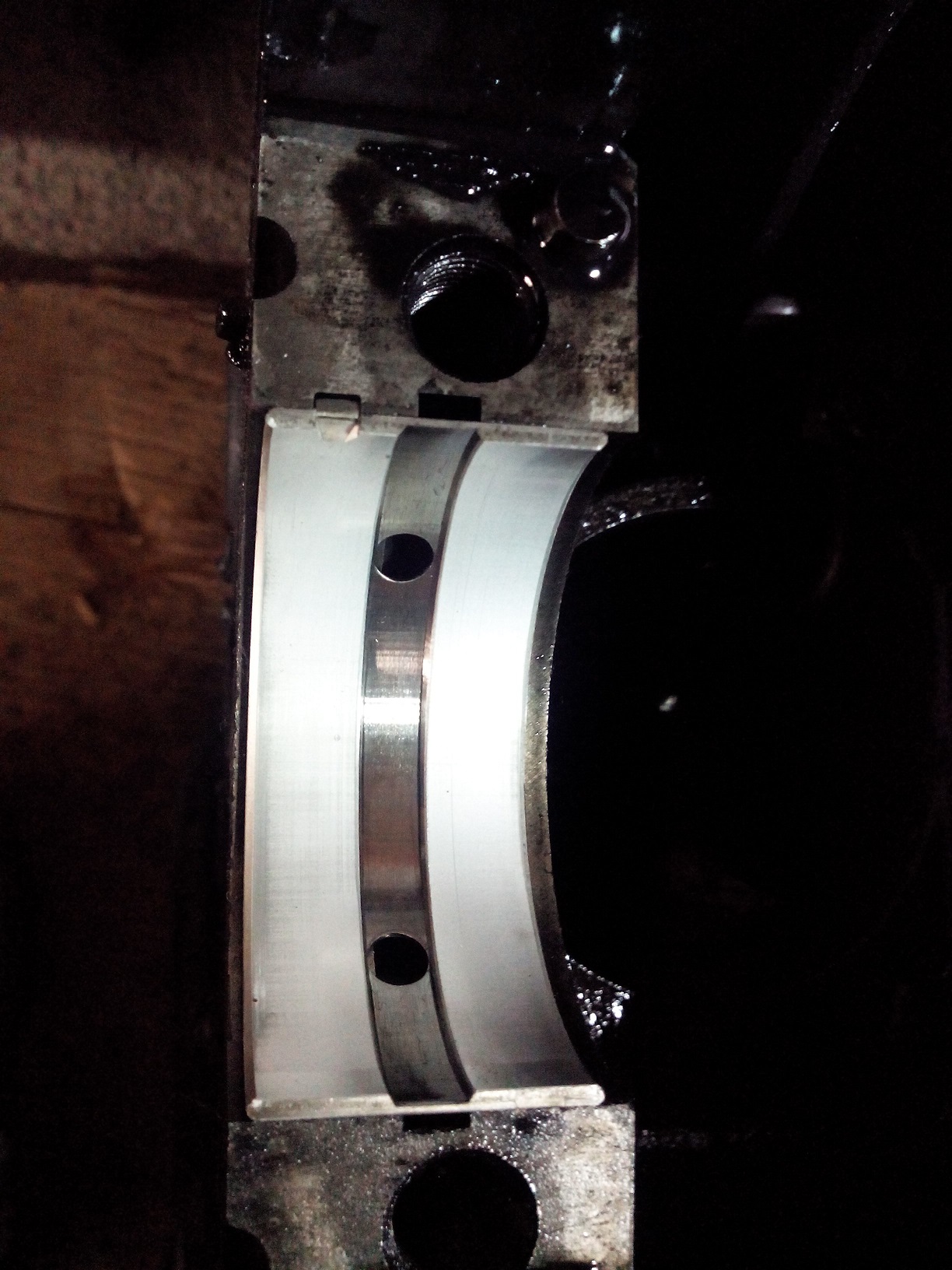

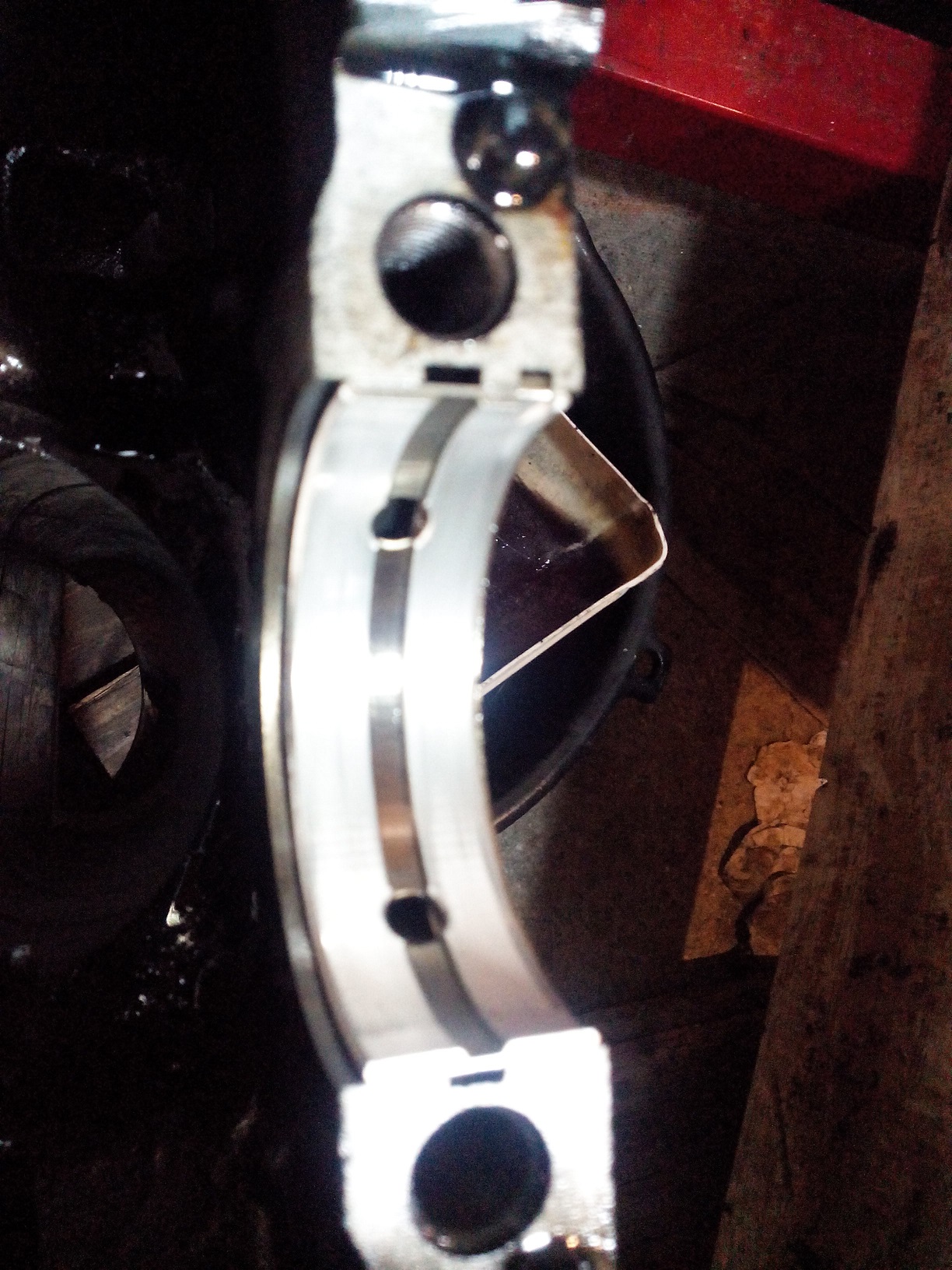

tiens une forme en médaillon pour l'usure du coussinet arrière
Re: claquement plus ou moins intense 300tdi
bon, définitivement ce bas moteur est quasi neuf à 400 000 kms
cette photo est superbe...

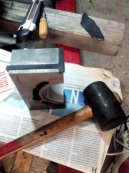

mise en place du joint T
la surépaisseur est trop importante pour être comprimée sans déborder sous le demi palier et interférer dans le jeu final des coussinets. Il faudra la réduire.
ici on voit bien que ça déborde!
même problème de l'autre côté
en l'absence de clinquant, une belle boite à sardines...bretonnes!
on lui fait un sort...

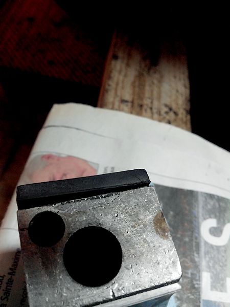

pour récupérer le fond
en vue de notre petit montage bien gras
en place entre les deux cales de bois coupées bien d'équerre
le dépassement du joint trop important une fois le montage comprimé entre 2 serre-joint

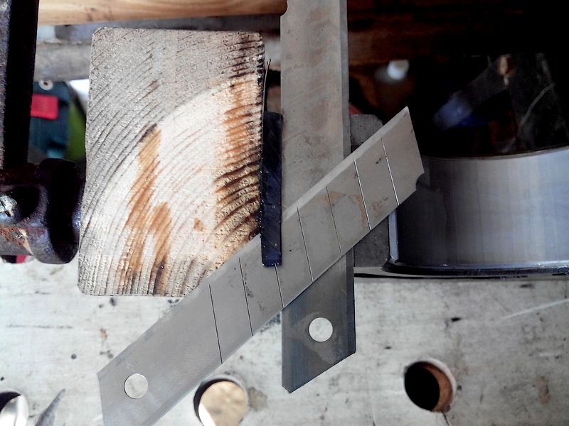

arase du joint à l'épaisseur d'une lame de cutter.
idem de l'autre côté
positionnement sur le bloc
Cette phase de l'opération est la plus délicate: on y va tout doux tout doux en tapotant avec un maillet sur un bout de bois (du pin Provençal c'est mieux...) un petit coup à droite, un petit coup à gauche pour amorcer l'emboitement du demi palier dans le bloc. C'est très précis et il n'y a aucune rainure pour le positionner d'avant en arrière. de plus coller le coussinet avec un peu de graisse pour éviter qu'il ne tombe sur le tourillon du vilo.
on continue
on continue
jusqu'à emboitement des tétons de centrage. On remarquera le surplus du joint cisaillé sur toute sa hauteur

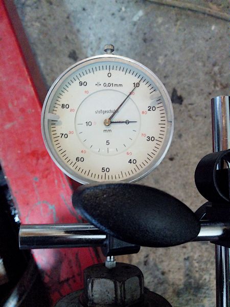

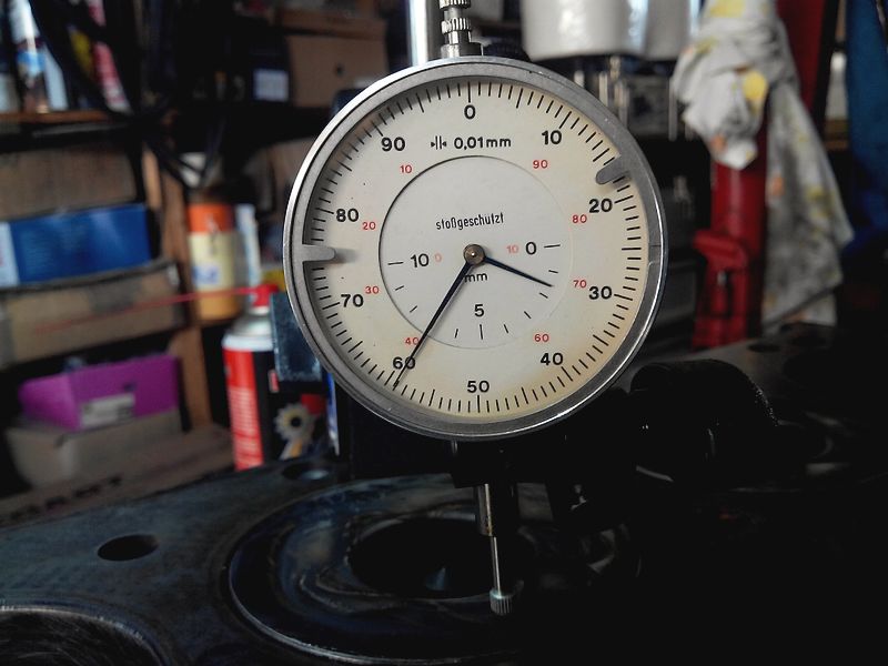

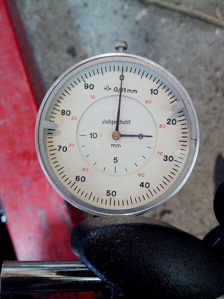

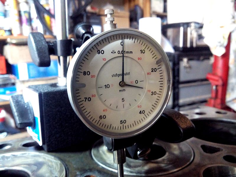

surprise surprise les dépassements des pistons sont compris entre 0.61 et 0.7mm et ça correspond à un 2 trous.
Bon moi j'avais bêtement commandé un 3 trous comme monté à l'origine sur le moulin :(
z'en pensez quoi ?
Il y a vraiment une différence entre 2 et 3 trous au niveau des compressions ?
bon j'ai repris calmement en plusieurs points et j'ai fini pas en trouver un à 0.72mm
Je suis bon pour le 3 trous peut-être une erreur ds la mise à zéro, faut pas grand chose en fait.

nanard833 a écrit :bon j'ai repris calmement en plusieurs points et j'ai fini pas en trouver un à 0.72mmIMG_20180430_140123.jpg
Salut ; Plus simplement : je pose une règle sur le bloc au dessus du piston a mesurer , j'étalonne a zéro le comparateur sur la règle et je fais remonter le piston ; lecture directe sans autre manipulations !!
Rhoo l'astuce qu'elle est bonne !!! :mrgreen: :mrgreen: merci :sm6:
Messages : 1723
C'est sur , ça fait gagner du temps et évite les erreurs de mesure !!

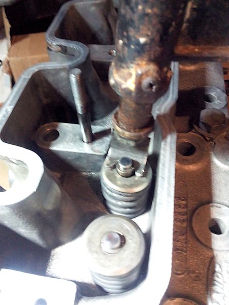

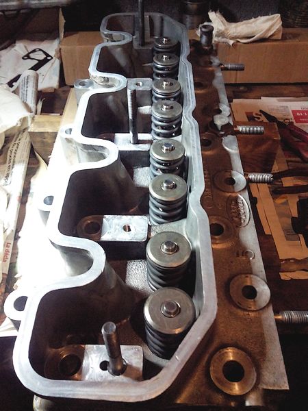

j'en suis aux demi-lunes avec mon lève soupapes à la mors moi l. ....
merci pour le soutien :sm28:
