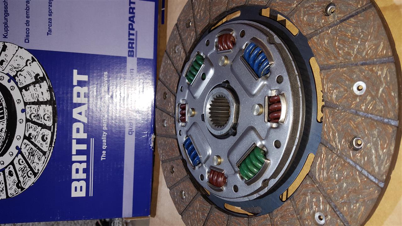

Comparaison disques embrayage 300Tdi

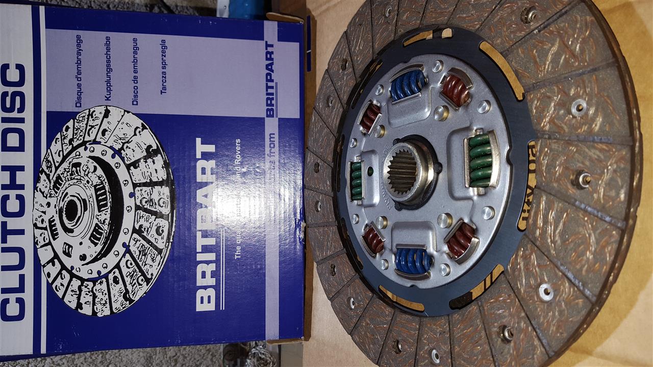

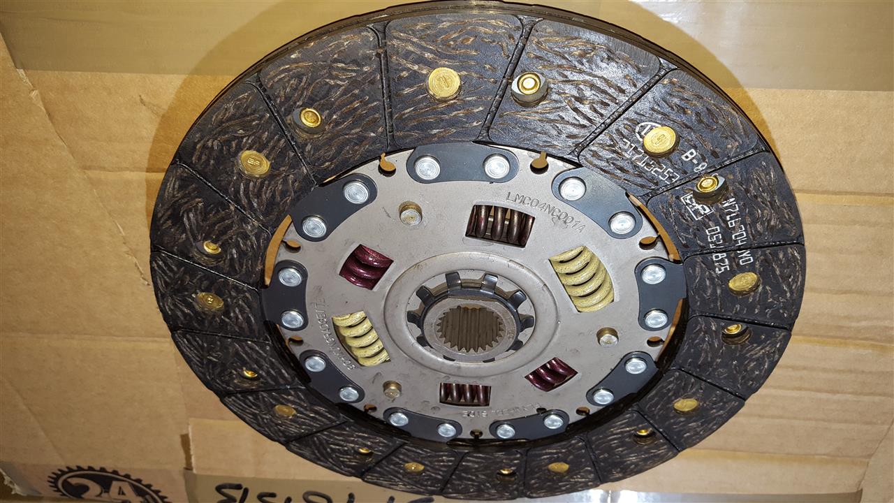

Je profite de ce thème sur les disques d'embrayage pour comparer trois marques :The Pater a écrit :J'ai changé mon disque d'embrayage à 320 000 km à titre préventif. Il est encore en si bon état qu'il aurait pu faire le double.Feub a écrit :Prends un kit embrayage borg & beck (B&B) et pas du valéo!
C'est un Valéo, monté en usine...........

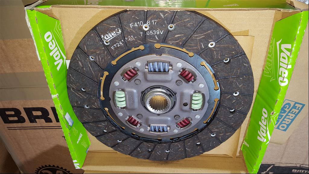

- Valeo (souvent monté en genuine mais avis déplorables... sauf exceptions d'utilisateurs qui conduisent cool)
- Britpart (appelé aussi Shitparts pas cher mais un peu brutal et il use les volants moteurs selon la rumeur Landiste)
- Borg & Beck (B&B possède une bonne image, fiable et a un prix correct)
Les photos du disque Valeo neuf (disque reçu par erreur et retourné illico au dealer anglais) de référence : UQB000130G
Il convient de bien regarder les rivets (qui sont très différents des autres marques citées plus haut) et les tôles assez fines :
Les vues des Britpart et Borg & Beck suivent

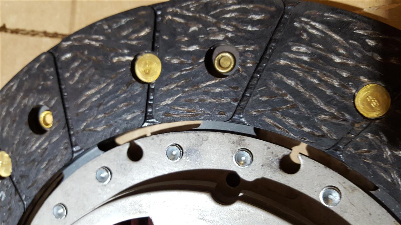

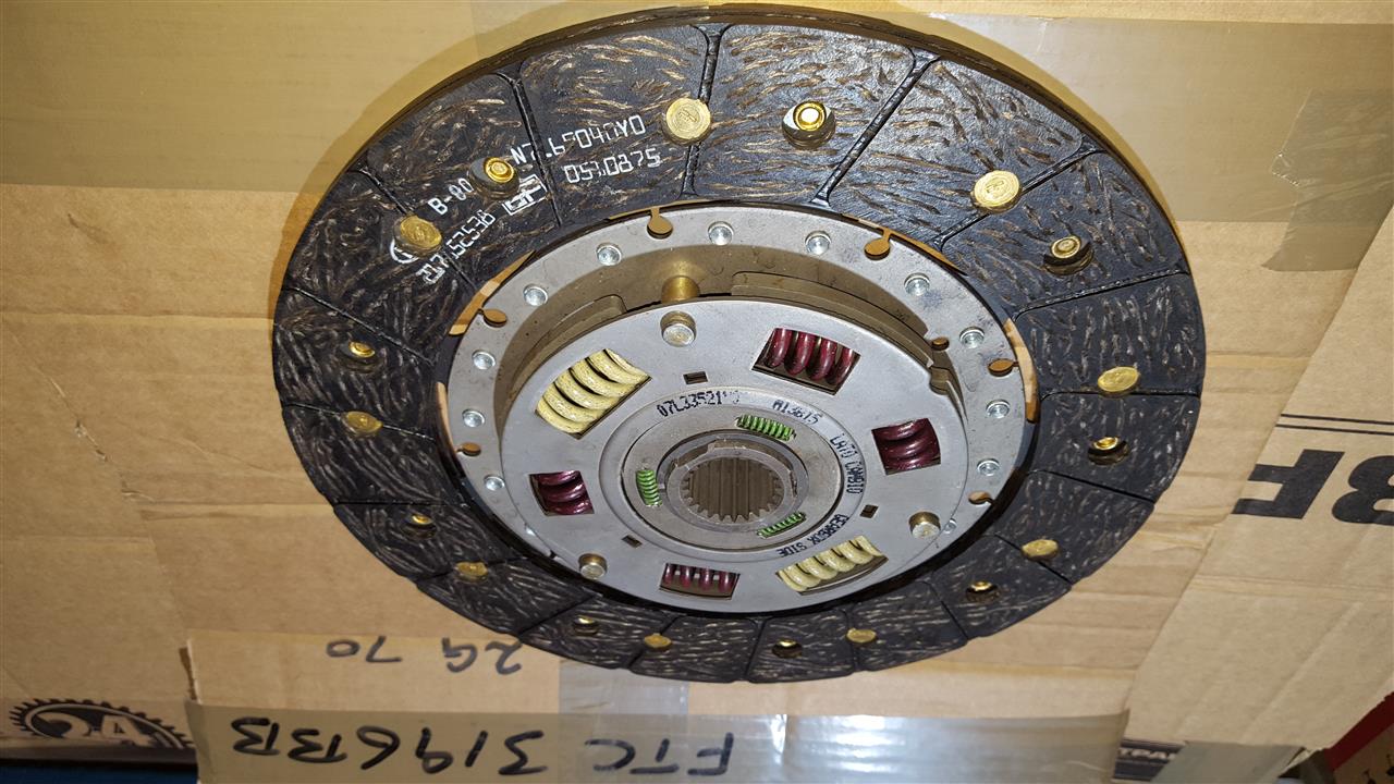

Les vues du disque Borg & Beck référence : FTC3196BB :
Modifié en dernier par RR VM 1992 le 08/12/2018 14:17, modifié 1 fois.

Et pour terminer la vue d'un volant moteur de 300 TDI bien usé par un disque Britpart qui lui semble quasi intact :
Le remplacement du volant moteur (et de la bague bronze) voir du vilo a été décidé sur ce moteur de 250 000 km :
Modifié en dernier par RR VM 1992 le 08/12/2018 19:43, modifié 1 fois.
Re: Embrayage HS / vos avis / Defender 300Tdi
Question : que pensez-vous des différences (aspect / usage...) entre ces trois disques ?
Pour moi concernant l'aspect je place en première position les rivets pleins du Borg & Beck :

Oui un embrayage mal adapté à un usage peut provoquer d'autres pathologies d'ou l'idée de comparer ces trois marques :
- Valeo
- Britpart
- Borg & Beck
Merci pour vos retours

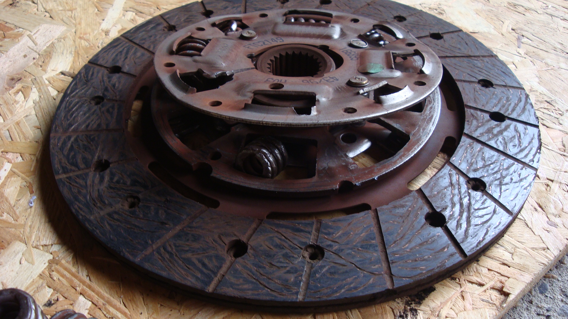

Démontage du jour toujours sur un 300 TDI
Un disque d'embrayage Borg & Beck rinçé (léger patinage en cote) après 120 000 km (traction remorques lourdes et activité construction en moyenne montagne) mais le volant moteur est intact :
La photo du disque (bien usé et plus de rainure) suit
