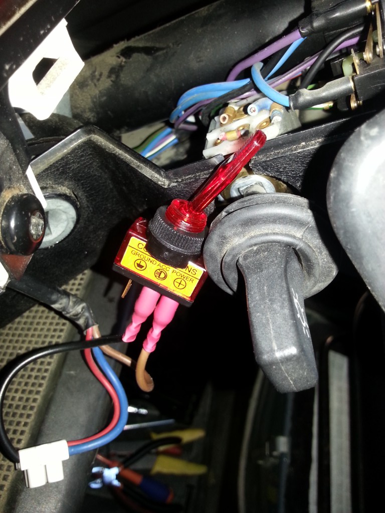

J'avais placé des phares de 100 A en remplacement des phares d'origine qui sont rayées par le temps et les tempêtes de sables. cette procédure s'est avérées par la suite très néfastes sur tout le circuit électrique des phares (petit commodo, relais et autres fils électriques du circuit). Comme je suis dans le désert, j'ai trouvé une solution de fortune qui m'a permis d'avoir des feux de position et des phares pendant un certain temps. Maintenant que j'ai trouvé un petit commodo et des phares de rechange, je tente de revenir à la normale en vain.
contact ayant remplacé le petit commodo provisoirement
C'est à dire que je n'ai plus de 12 volts sur le fil marron du petit commodo ; Quant j'alimente les feux de position par un 12 V directement depuis la borne + de la batterie, elles s'allume sans problème tout comme les phares d'ailleurs. Ce qui me fait dire qu'il y a un faux contact quelque part ou une coupure dans le circuit entre le petit commodo et son alimentation en 12v. Où? c'est là la question... qui me fait penser au "fameux k 109"

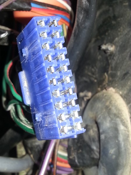

J'ai cette photo si elle peut aider en quelque chose...
Sur certain forums on dit qu'il est situé ici
Mais j'ai tout démonté de ce côté sur le def mais apparemment c'est pas le même modèle

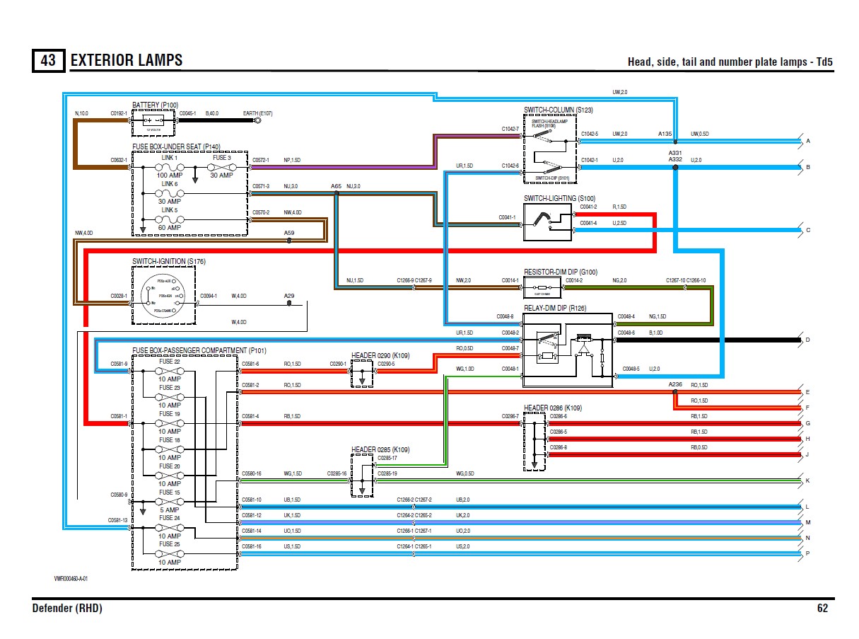

Si tu n'as rien sur le fil marron/bleu c'est pas normal. Sauf erreur de ma part, le fil marron/bleu est alimenté directement depuis la batterie par le fusible 30A, donc soit ton fusible est fondu, soit c'est le faisceau...
Pour le K109 je ne vois pas ce qu'il vient faire: d'après le schéma il est utilisé (dans le cadre des phares) pour la fonction dim/dip qui est une option spécifique (UK notamment).
Trouve déjà le fusible 30A et teste à partir de là: c'est là que démarre le fil marron/bleu.

Voilà le schéma:

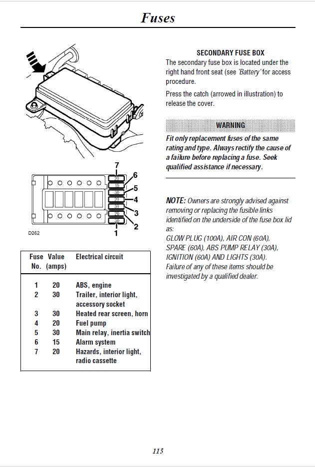

Le fusible 30A devrait se situer sous le siège de droite, c'est un ensemble de gros fusibles qui ne crament jamais sauf en cas de gros pépin (faisceau en amont des fusibles principaux usé et touchant la carrosserie par exemple, ou encore gros bricolage mal fait ou ayant mal tourné).
Tiens, voici la page de ton manuel d'utilisateur, lire la note (!!) en bas de page:

Merci pour ton aide. Finalement le 12 V est revenu au commodo après vérification du fusible qui était bon mais je pense qu'il était mal enclenché ou qq chose comme ça puisque je l'ai enlevé pour le vérifier avec un testeur et je l'ai remis en place pour le vérifier de nouveau dans son emplacement. Bref c'est OK. Merci encore
