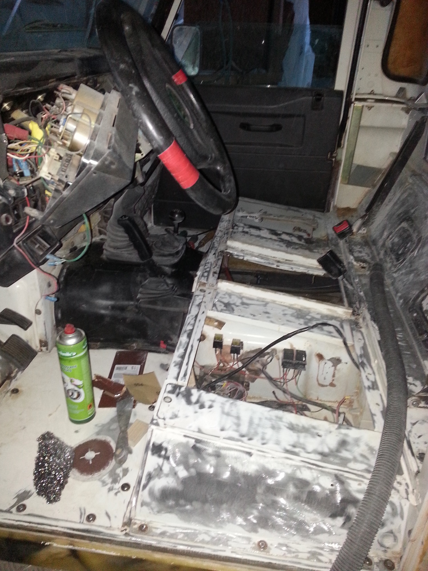

J'ai acheté un def 130 avec cellule l'année dernière.
J'ai attaqué les travaux dessus au mois de février 2016, toute seule comme une grande fille. J'ai tout de même été aidée et conseillée à distance par un gars super cool, et mon voisin qui m'a bien été utile pour devisser des boulons coincés à mort.
J'ai commencé par destroyer la cellule qui était dessus car elle était pourrie par la flotte.
J'ai gardé les équipements, fait un petit plan sketchup sur mon ordi et reconstruit entièrement une autre cellule en nidaplast et résine.
Cellule d'origine:
Cellule après bombardement:
Etat du chassis:
Après gros gratouillage:
Beyrouth:
Résultat final après 15 mois à passer tout mon temps libre sur ce chantier:
C'est un aperçu rapidos parce que c'est quand même un peu laborieux d'insérer ces photos.. :?
En gros j'en ai bien chié et j'ai (presque) fini la partie cellule et je vais donc commencer à m'attaquer à la partie mécanique maintenant.

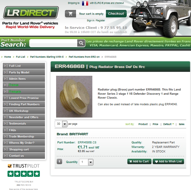

Tant que l'on est dans le secteur, penser aux bouchons de purge en plastique, qu'il faut absolument remplacer par des modèles métalliques en laiton.
