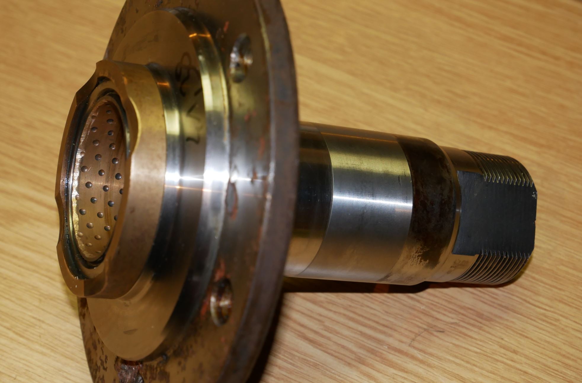

Bonsoir, je remet les photos qui n'ont pas suivi lors du transfert de messages :
Fusee 200 TDI
Fusee 200 TDI

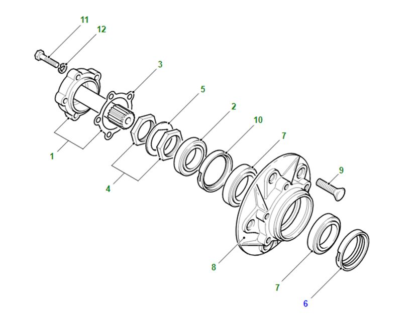

Elle va bien avec le joint homocinétique "court" (FTC 5843) et mon problème est que chez Paddock, leurs plans ne correspondent pas entre eux, car il est impossible de monter ce CV joint sur roulement à aiguilles
Le plan d'ensemble coté main menante correspond bien à mon véhicule (JA031975) :
Coté main menante
Coté main menante
Mais ils sont incapables de trouver la fusée qui va avec ... et de fait la référence de la bague
Si quelqu'un a eu l'occasion de rénover ce type de montage, ça m'aiderait bien ...

La fusée présente un méplat, elle est donc compatible avec le roulement et le joint. Les fusées d'avant avaient une encoche et une bague en bronze à l'intérieur. Aurais-tu le N° qui est gravé sur le pont?

C'est aussi ce que m'a dit le service PDR de Paddock, malheureusement comme tu peux le voir sur la photo, il y a eu une série intermédiaire avec méplat et bague bronze ! pas de chance !!!
J'ai le roulement à aiguilles et ça ne monte pas du tout, ni dans l'alésage de la fusée (trop petit) ni sur l'axe du joint homocinétique (trop gros) !
Par contre, si tu sais trouver le N° de pièce de la bague bronze qui était montée sur les fusées avec encoche je suis preneur, pas moyen de trouver cette ref.

Sur Microcat il n'y a que deux montages recencés
http://new.lrcat.com/#!/1231/25878/25897/1946
http://new.lrcat.com/#!/1231/25878/25897/1945/26045
Si tu regardes là il y a d'autre montages:
https://www.lrworkshop.com/diagrams/lan ... front-axle
Après est tu sûr que ton pont est d'origine?

Pour les plans, chez Paddockspares, ils m'ont passé exactement les mêmes (de Lrworlshop) impossible de trouver ma version.
Ce qui m'étonne c'est que pour les fusées à rainure (les plus anciennes) qui sont sensées être équipées de bagues bronze, on ne trouve rien sur le plan, aucune ref. ni de la bague, ni de la buttée à remplacer.

Et pour info, puisqu'il n'a pas été possible de trouver cette bague bronze qui n'apparait sur aucun plan LR, j'ai fait la réfection moi même.
Avec une douille en bronze autolubrifiant du commerce de diamètre inter 41.25 (cote pouces facile à trouver correspondant au diamètre du joint homocinétique) j'ai tourné le diamètre exter pour que ça rentre avec un léger serrage (0.05mm) dans la fusée tel que préconisé pour ce type de coussinet. J'avais pris plus long pour que ce soit facile à prendre en mors, et mis à longueur à la fin.
J'ai changé la bague de buttée ( ça c'est dispo ) et voilà !
Refection fusee
Refection fusee
