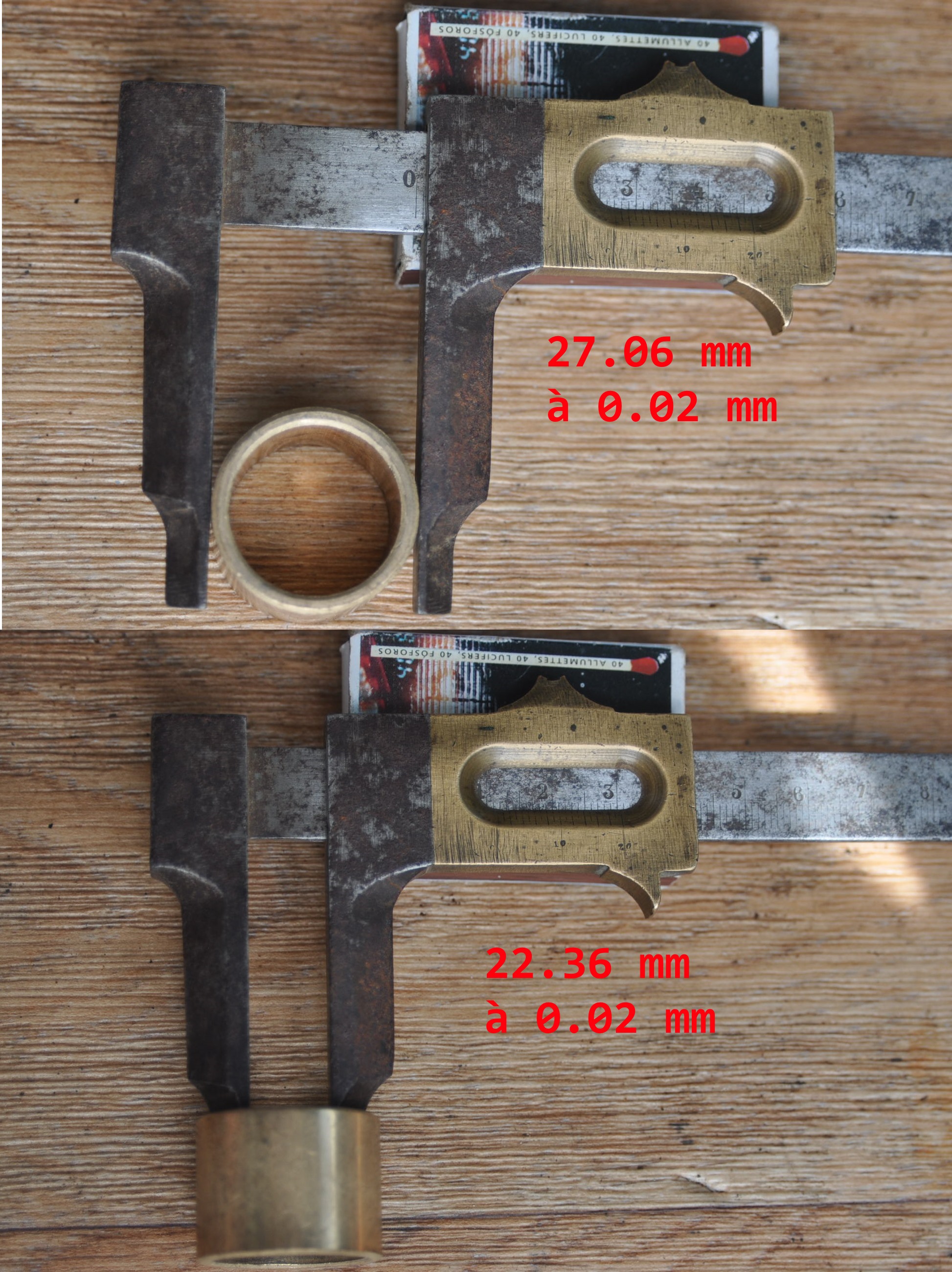

Re: disco 200tdi, embrayage tout mou
RR VM 1992 a écrit : On sait jamais :mrgreen: vu la rigueur métrologique de nos modos (surtout un en fait) :wink:
:? Bon je vais me rattraper...
A ce propos si une bonne âme :sm6: pouvait nous mesurer le diamètre intérieur de la bague en bronze avec autre chose qu'un double-décimètre de CM2... :wink:
L'occasion :D
Bon voilà, mesures effectuées avec un pied à coulisse étalon, certificat d'étalonnage par Napoléon 1er, en même temps que le mètre étalon portant le numéro d'étalonnage 00001. Profitant de la température idoine de 20°C, en ayant laissé dans la même pièce durant les 24h précédent la mesure; le mesurant et le mesuré, qui pour se faire est une bague neuve de la plus haute lignée, et voilà ce que donne le résultat de ces mesures:
Nota : la vérification "raccordée" de l'instrument avec une cale étalon boite d’allumette étalonnée de 25 allumettes, montre toutefois une mesure de 25,000 mm soit 1 mm par allumette, les Drômois, j'en suis certain, quant a eux apprécieront ce degrés de précision rarement atteinte dans le fond de leur province.
:mrgreen: :wink:
Valeur du jeu
Donc 0,12 mm de spiel :mouche:
on avance.... :mrgreen:
Mais alors pourquoi elle s'use cette bague bronze ? :?:

Re: Valeur du jeu
RR VM 1992 a écrit : Mais alors pourquoi elle s'use cette bague bronze ? :?:
Il y a quand même une rotation et un battement à chaque débrayage/embrayage, des vibrations aussi, et puis si tu regardes bien, elle ne s'use pas beaucoup comparativement a beaucoup d'autre organe en rotation du land, entre roulement de roue et coussinets bielles, et bien d'autre, il y aurait de quoi raconter. Il est fréquent que cette bague ne soit pas changé a chaque embrayage, nous c'est parce que l'on est un peu des psychopathes de la mécanique, voir des hypocondriaques du palier lisse. Mais dans l'ensemble, je n'ai que par deux fois eu des échos de problème avec cette pièce. Une fois suite a une expertise se chez Valeo, sur des disques embrayage explosés au bout de 1000km la cause d’après eux était cette fameuse bague qui était usée, et les disque avait "battue" c'était le terme qu'ils avaient employé chez Valeo. L'autre cas c'était sur un land, où un moteur Peugeot avait été adapté, c'était du temps que les moins de 20ans... Les moteurs Tdi n'existaient pas encore, et donc un 2.5 XD2T représentait un réel progrès par rapport a un 2¼D. Mais la queue de la boite ne s'adaptait pas bien et cela bouffait les disques d'embrayage, c'est au bout du deuxième embrayages qu'on a compris que le problème venait de cette bague. Le problème a été résolu, par l'usinage d'une bague sur mesure plus épaisse que celle d'origine fourni avec le moteur.
