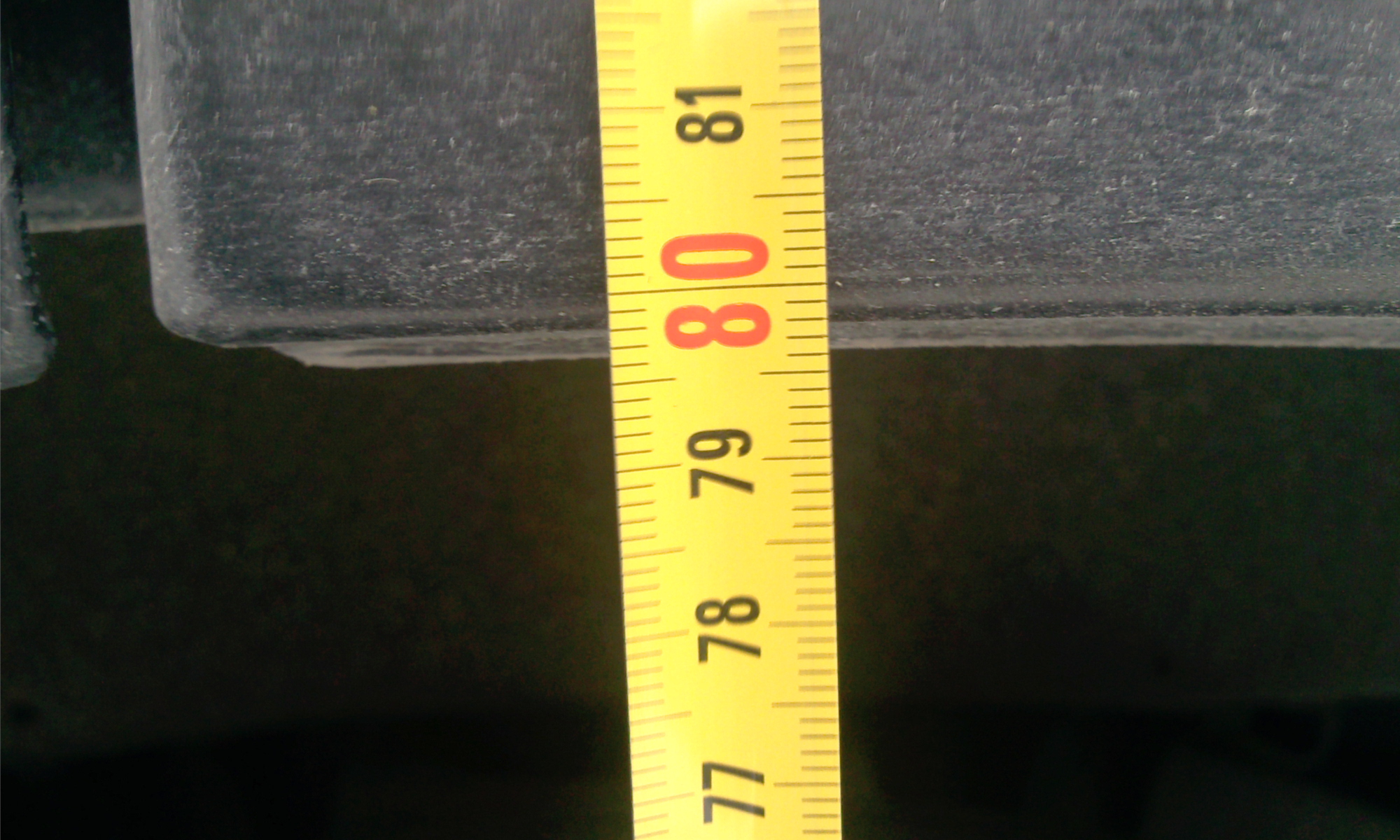

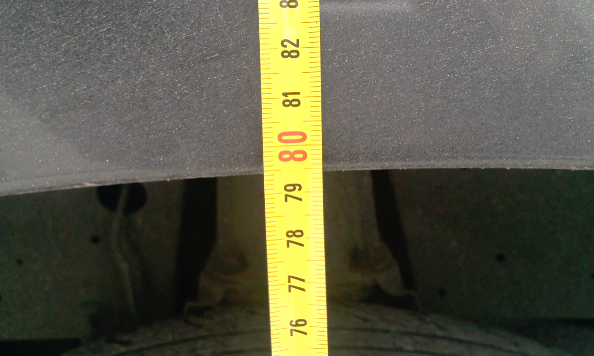

j'ai mesurer le mien ! 79 cm a l'av et 83 a l'ar ????

Ce qui est significatif pour toi, c'est la différence AV/AR, peut-être tes ressorts AR, qui ont l'air de conférer une hauteur supérieure de 4 cm à la caisse ne sont pas d'origine ou des modèles renforcés (étant admis que tes 4 pneus sont en bon état/même marque/même usure/même pression et le sol plat et de niveau, une pente même légère induit un transfert de charge)
bon ben tu nous indiqueras les mesures aprés le montage des ressorts neufs.

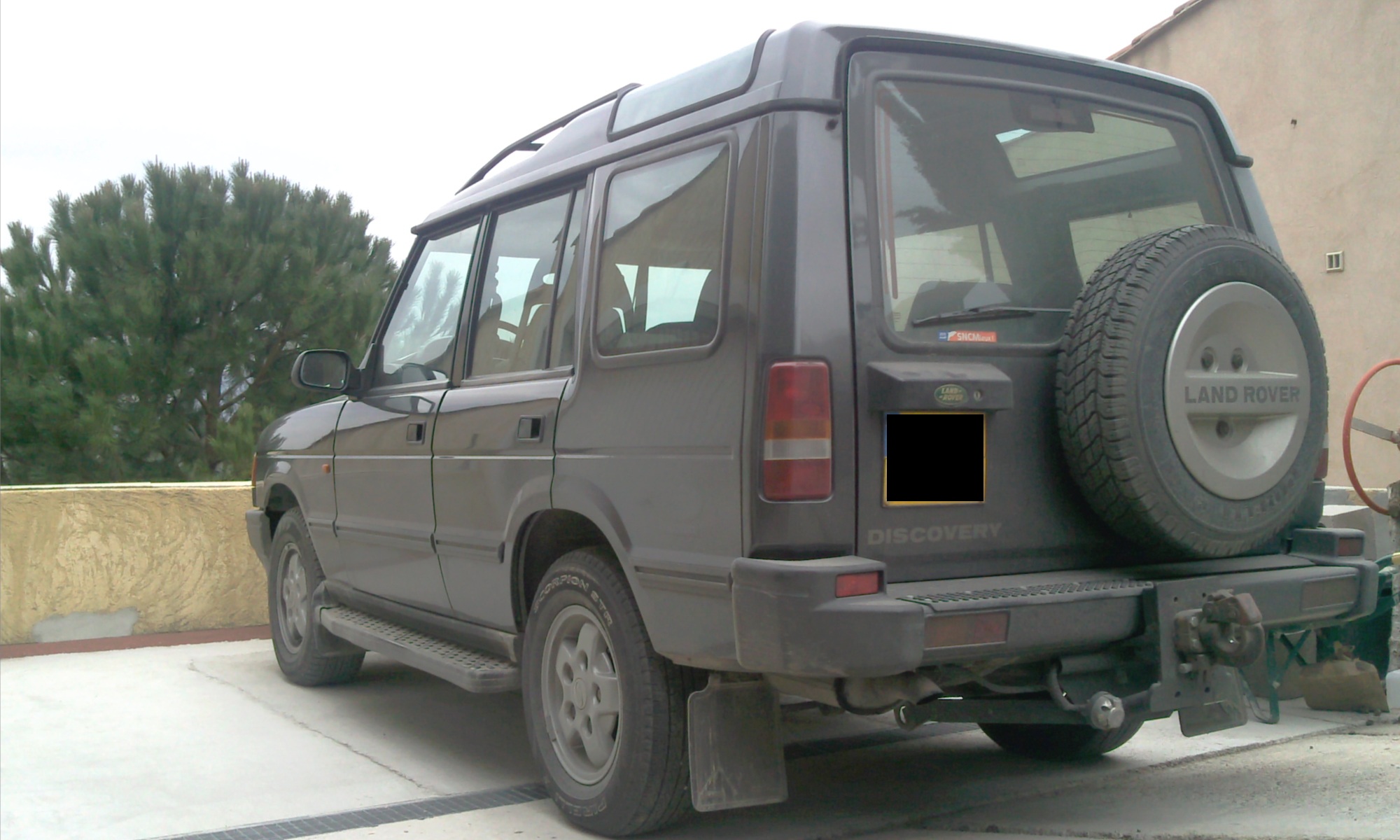

t'as pas une photo de ton disco 3/4 arrière?

desoler non je n'ai pas de photos !!
