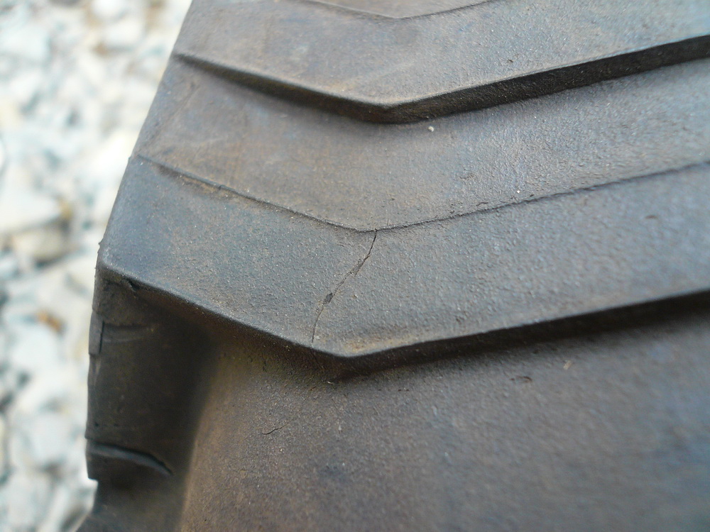

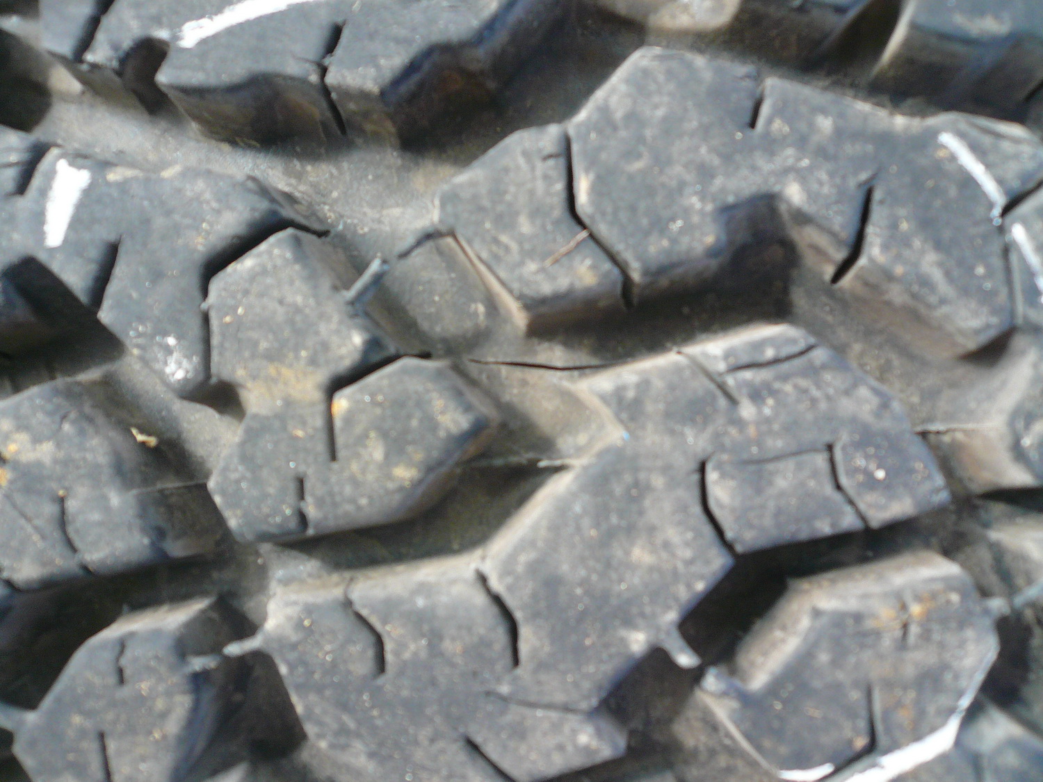

Je vous envoie quelques photos d'un pneu BF Goodrich T:A ko ayant simplement deux mois d'utilisation très gentille sur route et 5 minutes en tout terrain.
Ce pneu porte comme fin de DOT: 4110, et a été acheté début juin 2011 pour 960€ (+30% en 2 ans).
La taille est 235/85 R16
Le verdict des vendeurs en Nouvelle Calédonie est: pneu abimé par une utilisation tout terrain.
Impossible depuis le 8 Août d'avoir une réponse de BF France pour cause de vacances selon mon revendeur!
Comme aucun pneu n'est actuellement disponible, je ne peux même pas remplacer celui fortement abimé. me voilà donc obligé de changer à nouveau 4 pneus.
Sur 4 pneus, un est découpé sur 60cm comme s'il s'agissait d'un pneu rechapé, et trois autres présentent des fissures sur la bande de roulement au fond des crampons.
Si vous avez donc acheté des BF ayant ce DOT, regardez de près vos montures.
Fissure sur la bande de roulement
Détail de "l’éclatement" de la gomme
Séparation de la bande de roulement sur 60 cm
Découpage particulier de la gomme

Fissure entre les crampons
Le terrifiant talus !
Fissure dans un crampon latéral

a voir tes photos, c'est l'arrière gauche qui est abimé.
dans ton talus, il y a des roches affleurantes à gauche qui pourraient expliqué de tels fissures.
de plus les caillous ont l'air particulièrement coupants.
avant d'envoyer un mail à BFG, va regarder les pneus du Toy qui est passé par ton talus, ca peut te donner une idée.

Gregboul,
Certes, on peut toujours trouver des cailloux qui vont couper quelque peu la gomme.
J'ai des anomalies sur 4 pneus et je ne suis passé qu'une fois...
Voici le détail d'un crampon fissuré sous trois angles .
Détail du crampon au repos et vue de face
Pourquoi le pneu ne porte pas de trace d'impact avec "le coupeur"?

il est évident qu'il y a un problème de gomme....(séchage, composition.....aucune idée)
mes michelin X de 1981 sur ma série non jamais fendillés, grosso modo, sauf le fait qu'ils sont secs comme un coup de trique, ils sont passés les doigts dans le nez au CT et pourrait faire encore 100 000 kms :mrgreen:
disco200tdi
Messages : 755
Localisation : Meuse
Re: Mise en garde BF T/A ko DOT 4110
Est-ce qu'un roulage à forte charge, haute vitesse, en étant sous-gonflé pourrait en être la cause?
Les cailloux, j'y crois pas.
disco200tdi a écrit :Les cailloux, j'y crois pas.
moi non plus
disco200tdi a écrit :Est-ce qu'un roulage à forte charge, haute vitesse, en étant sous-gonflé pourrait en être la cause?
ça par contre c'est plausible (haute vitesse ou pas d'ailleurs mais sur un trajet d'une durée relativement longue disons 2h mini)
