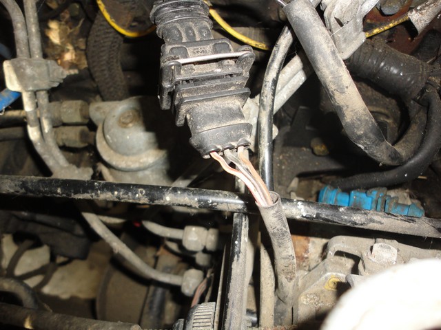

le donneur fait des siennes ..
il tournait très bien chez le vendeur .
j'ai réussi à le faire démarrer chez moi et faire une ballade dans les cahmps et la plus rien :sm4:
a mon avis l'alarme fout le bazar , j'ai la télécommande mais j'entend aucun relais quand je presse sur le bouton.
je dois pouvoir alimenter la PI en directe ?
ci joint le connecteur de la PI
merci d'avance

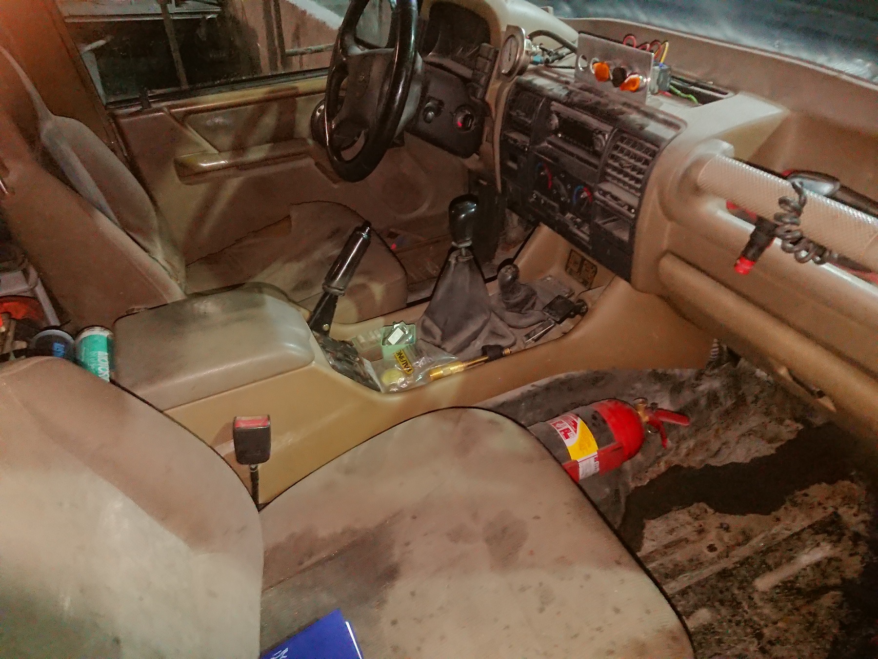

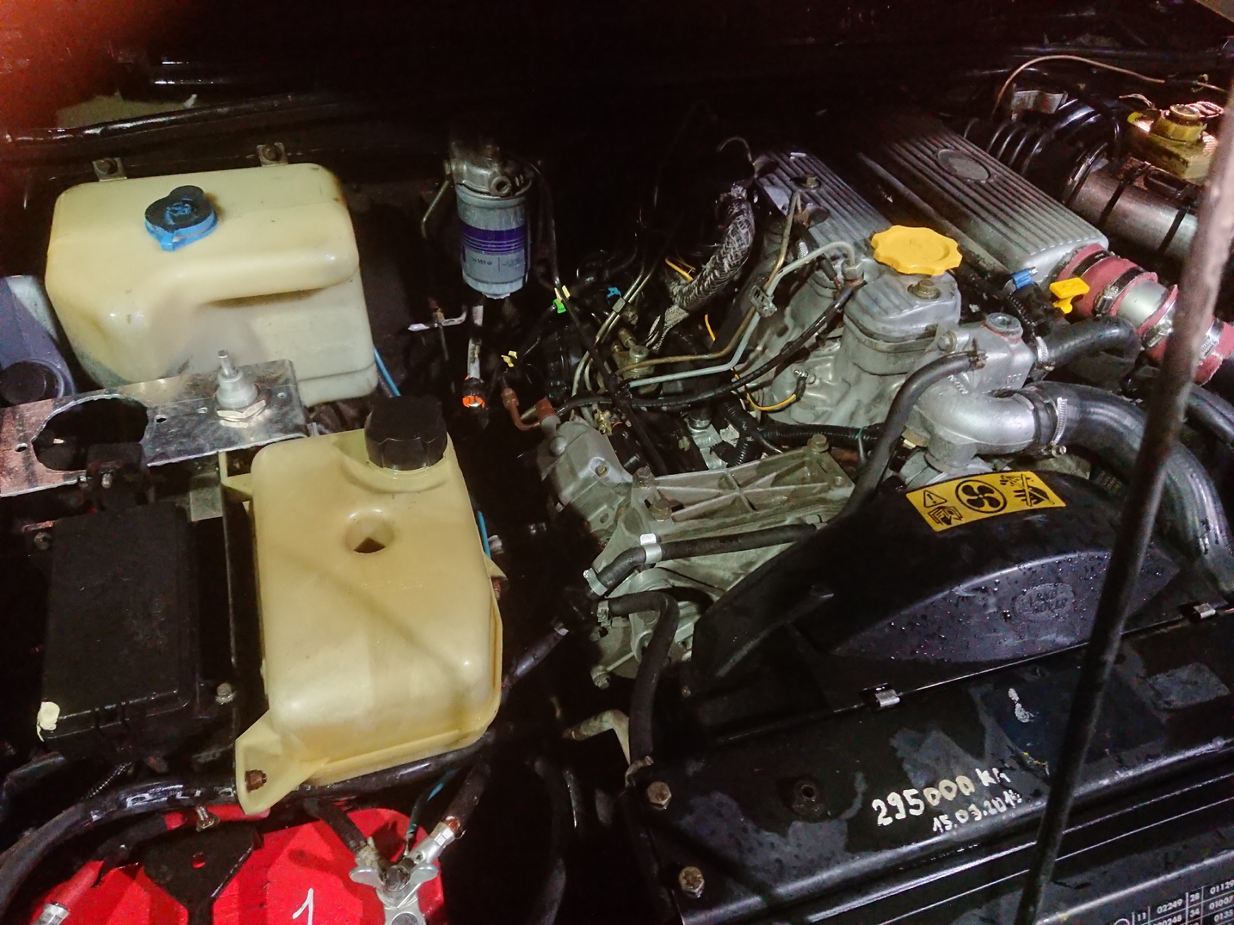

Prisca69
Messages : 88
Enregistré le : 02/09/2011 18:54
Re: changement moteur 300tdi injection mécanique /électronique
Message non lu par Prisca69 »
Bonjour tout le monde, alors, chose promise, chose dûe. Voilà les photos de mon Disco 300 tdi manuel avec pompe d'injection à commande entièrement électrique/électronique.
Salutations.
Jo.
