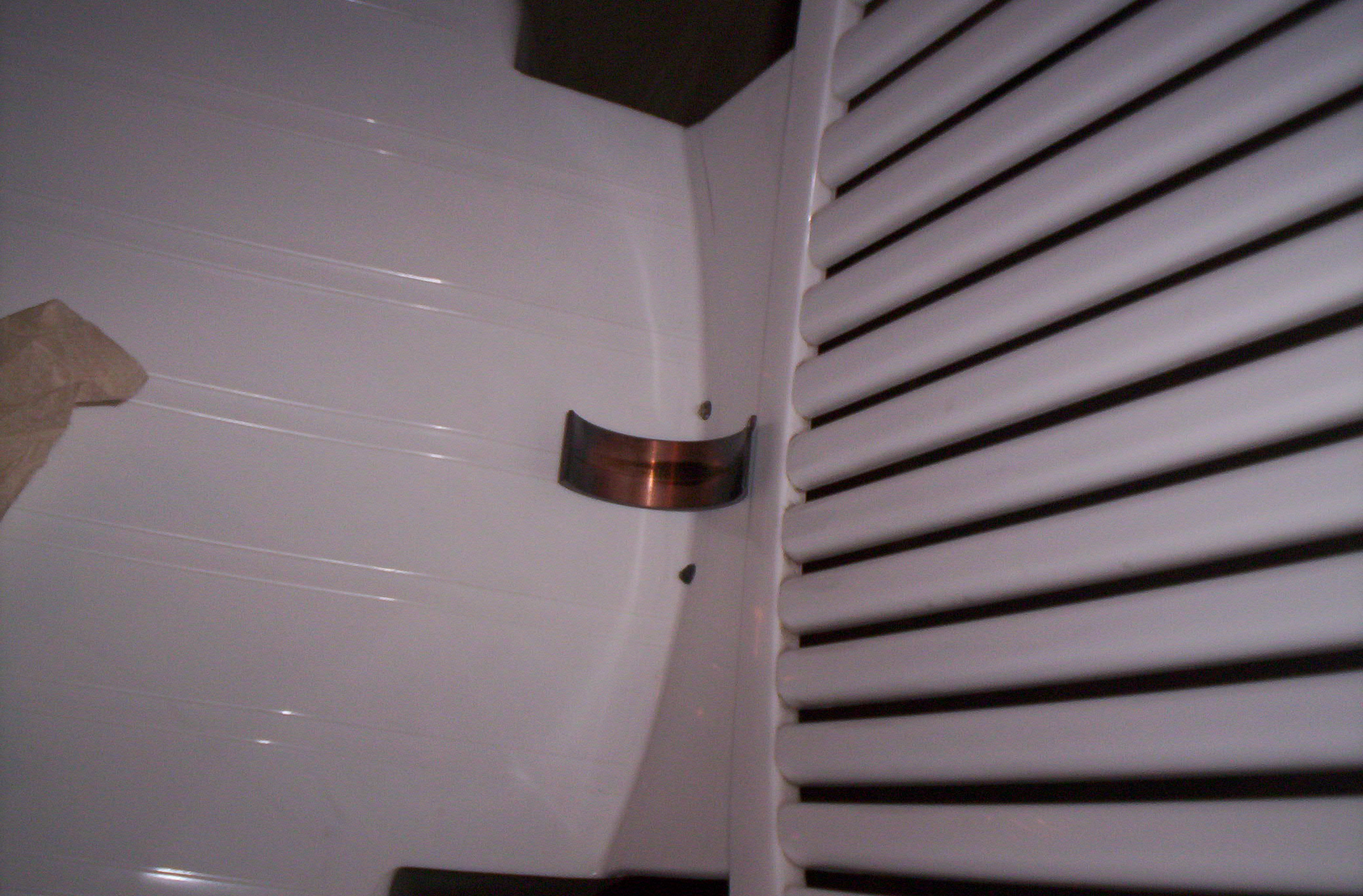

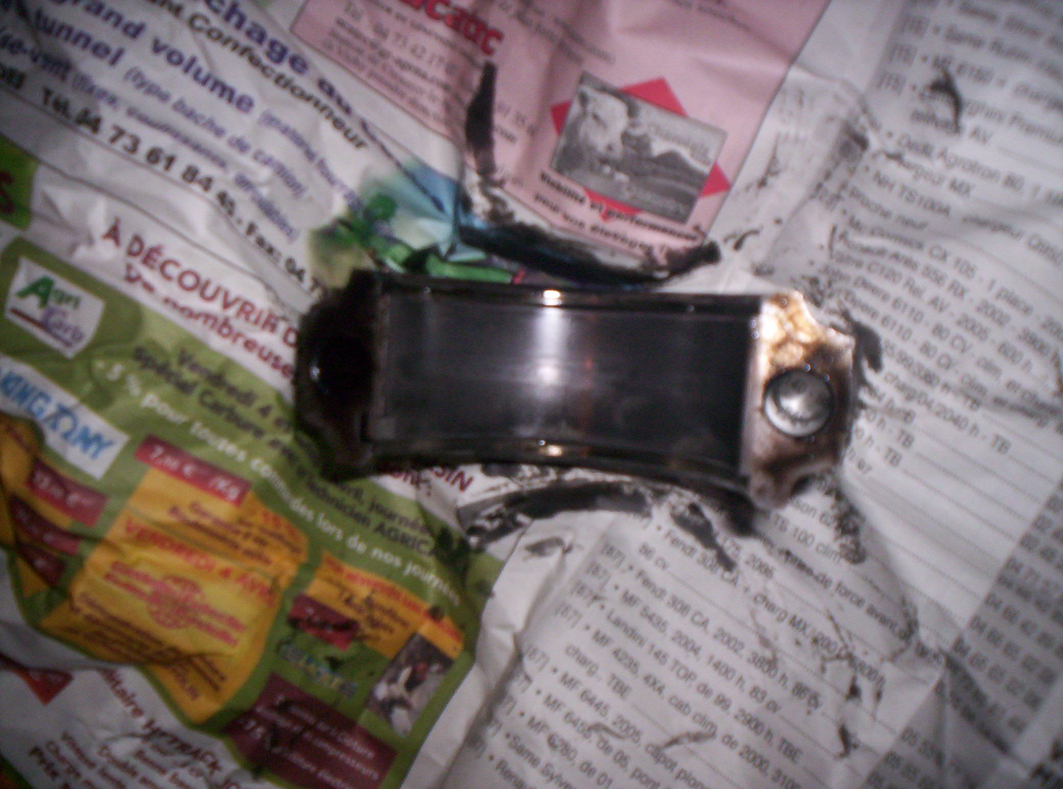

Voilà tout est remonté, je joins une photo de l'un des coussinets de tête de bielle, le supérieur :
Une question : il s'avère qu'en fait mon puits de jauge était descendu, je tournais avec 3 litres d'huile..
Est-ce l'usure du coussinet tout de même importante peut être due à un défaut de lubrification ?
Les coussinets inférieurs étaient en meilleur état quand même : Désolé pour le pourrave des photos
A noter que mon moteur a 175000 kms..
Merci pour vos avis.

Salut, il te reste un très très bon nettoyage à faire, sans oublier les durites qui vont au radiateur d'huile, et le radiateur d'huile aussi; pour le bloc démonte le plus possible car le pignon est en acier; soignes l'intérieur du support de filtre enfin bref bon courage.

Tu n'as pas d'excuses !yannB a écrit : Désolé pour le pourrave des photos

Re: Voyant d'huile
Surement !yannB a écrit : Est-ce l'usure du coussinet tout de même importante peut être due à un défaut de lubrification ?

Re: Voyant d'huile
Salut , Oui , "le coup du tube de jauge a huile "!!!! un grand classic ! tant que tu as démonté le carter d'huile , n'hésite pas a changer tes coussinets ! au vu du "peu" d'usure , je ne pense pas que le villebrequin est pris un coup !!?? a verifier tout de mème !!a+ Stef

C'est quand même pas comparable à la photos de ton lien..Moi on y voit même sur la deuxième ; où l'on voit que le régule est bouffé sur le centre..
