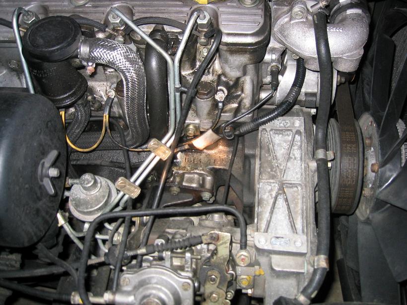

salut a tous je voudrais poser une petite question qui je crois n a pas etee posee
a savoir parfois on peut lire pour des refs moteur : 300 tdi 21L, ou 22L et autres.
a quoi cela corespond t il et comment peut on le determiner pour son propre moteur ?
merci a vous

Salut , c'est frappé sur le coté du bloc moteur ; ça détermine en fait le type de pompe a injection monté sur le moteur en fonction de s'il s'agit d'un boite auto ou manuel , avec ou sans EGR .... mais pas de différences significatives quand au bloc lui-mème !!

Il est indiqué là (où la lumière est un peu orangée):

ok je vois la chose j ai la clim qui me cache merci a vous
