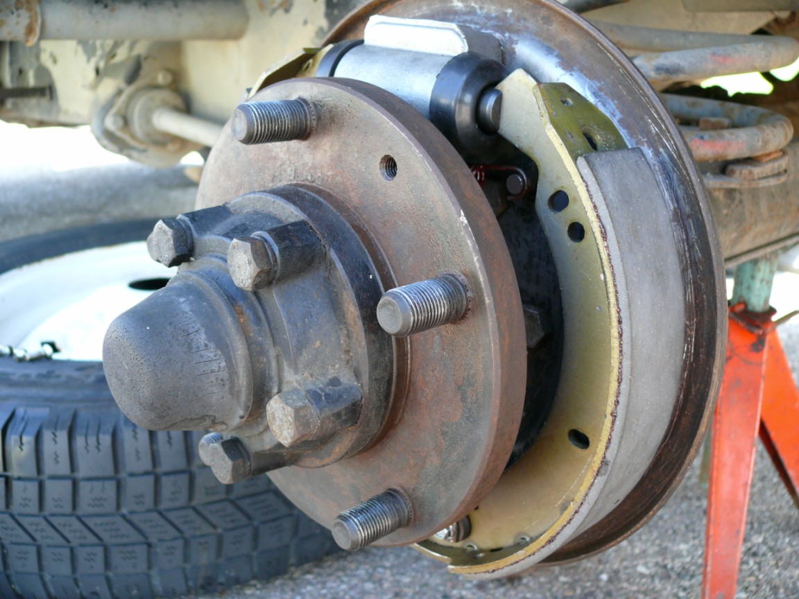

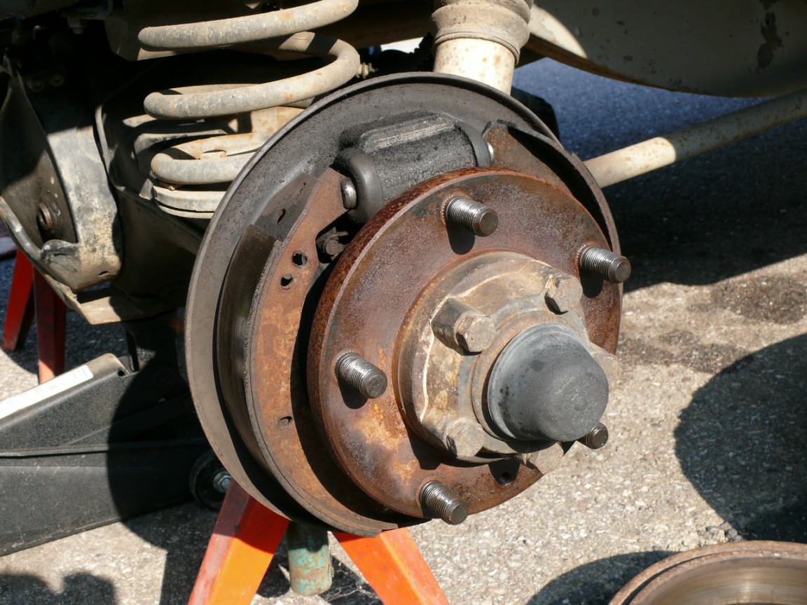

voila ce que je découvre aprés avoir enlevé le tambour sans difficulté mais je constate que les garnitures sont encore bonnes (épaisseur) seul un probléme de fuite génère un mauvais freinage arrière

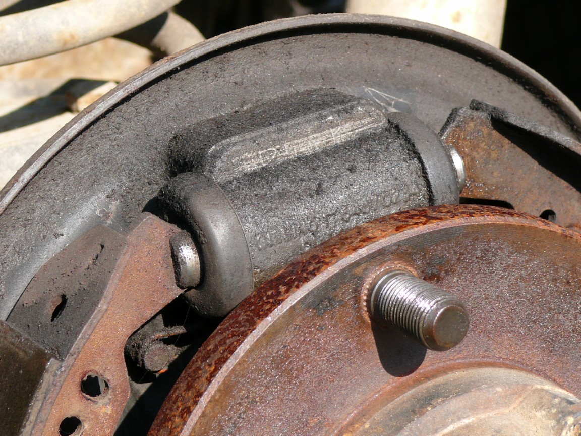

On dirait qu'il y a une fuite quelque part et l'autre coté n'est pas mieux
Aprés démontage complet, nettoyage , dégraissage et remontage de pièces neuves (garnitures, cylindre, ressort haut uniquement.......voila le résultat

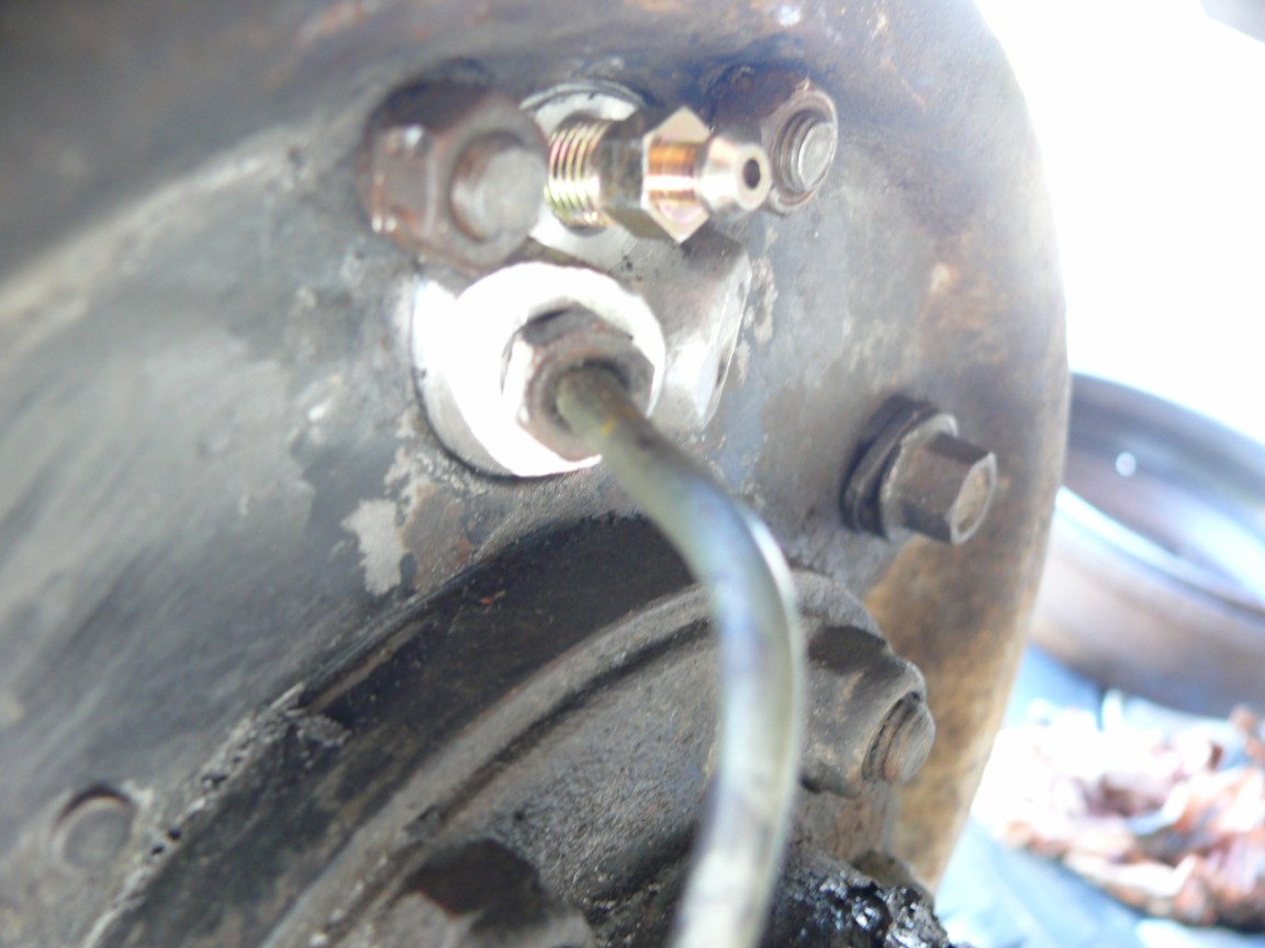

L'arrière avec sa vis de purge et l'écrou de réglage à droite.
Contrairement au 110 il n'y a qu'une vis de réglage et la purge s'effectue sans aucune difficulté mais pour cette opération il faut être deux.
