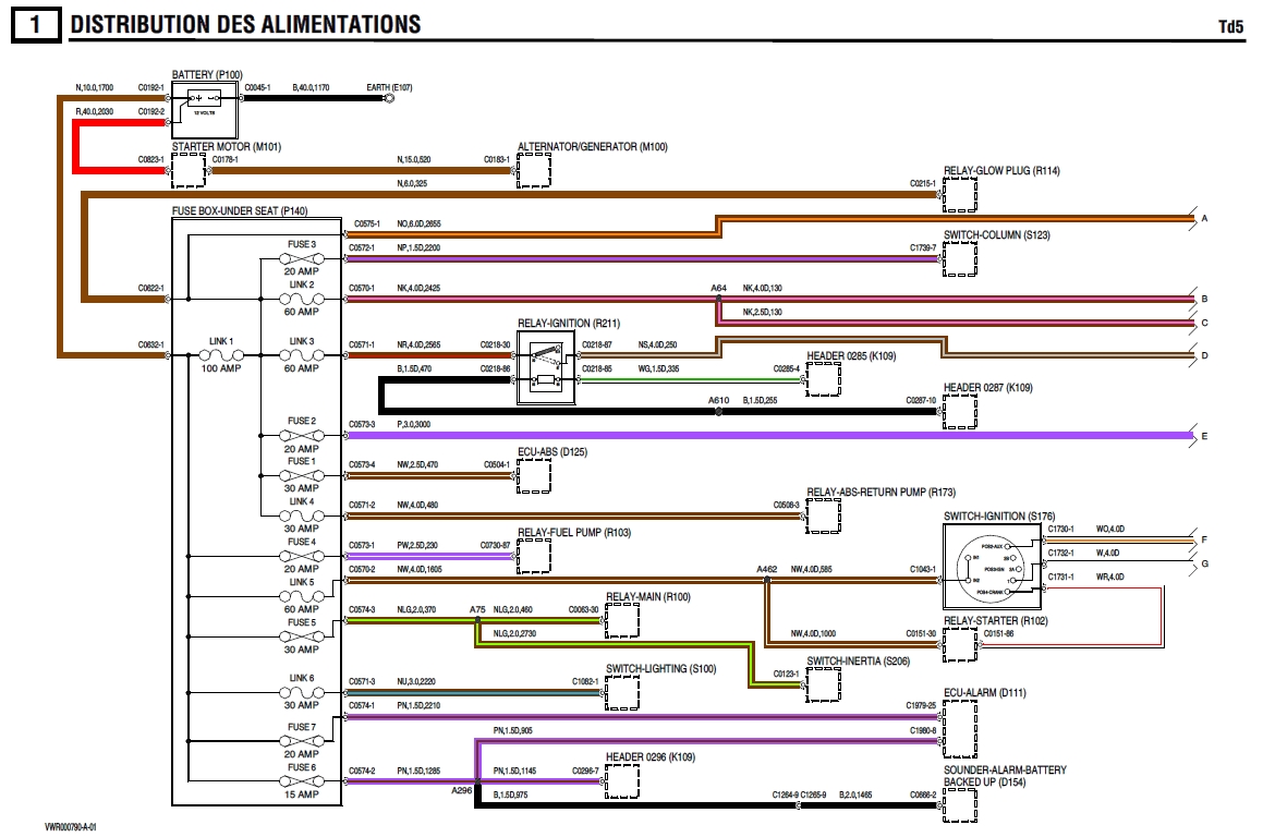

Une perte de tension de + 1 V c'est beaucoup ( 10A sous 0,1Ω ). Une connexion peut-être en cause, mais aussi une connexion de +12v oxydée peut provoquer ce phénomène .Si, plus tu consommes, plus la chute est importante, c'est bien le signe d'une perte sur un contact de +12 V ou de masse, desservant un ensemble de chose commune comme les feux, l'ABS; ETC etc... Donc j'orienterai des recherches du coté de la boite à fusibles sous le siège passager, plus particulièrement sur la connexion vissée du fil marron (C0632) provenant de la batterie et les connexions vissées du fusible de 100A.
Schéma:

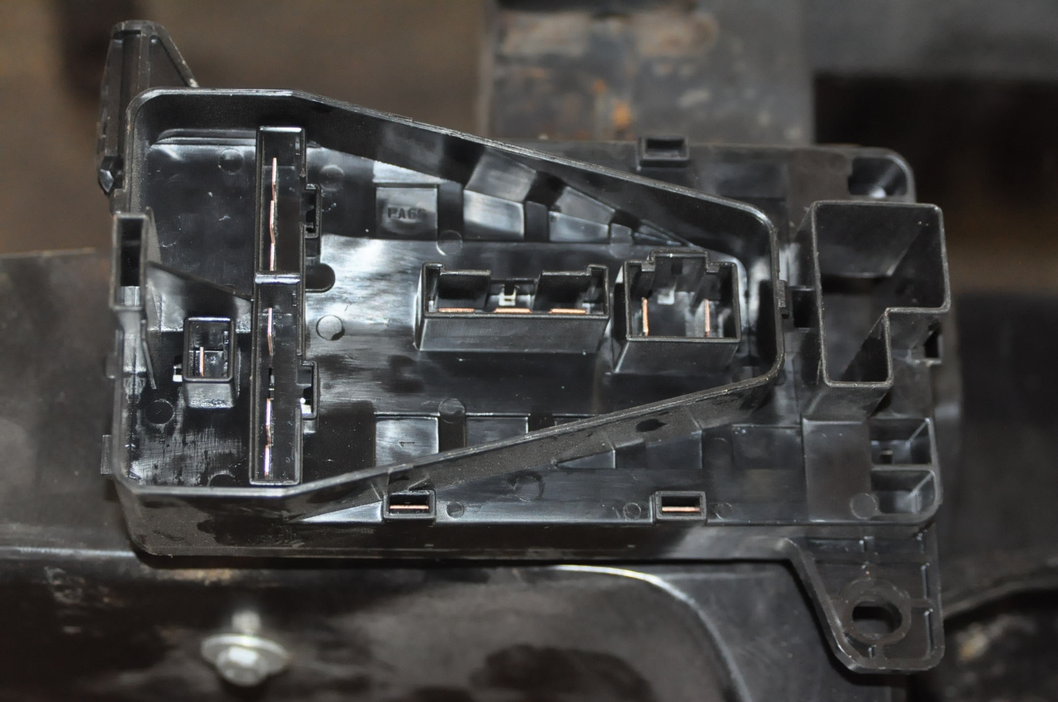

Temps que tu y es, puisqu'il est démonté regarde les cosses sous le petit boitier de fusible en tête, voir si tout est OK ?

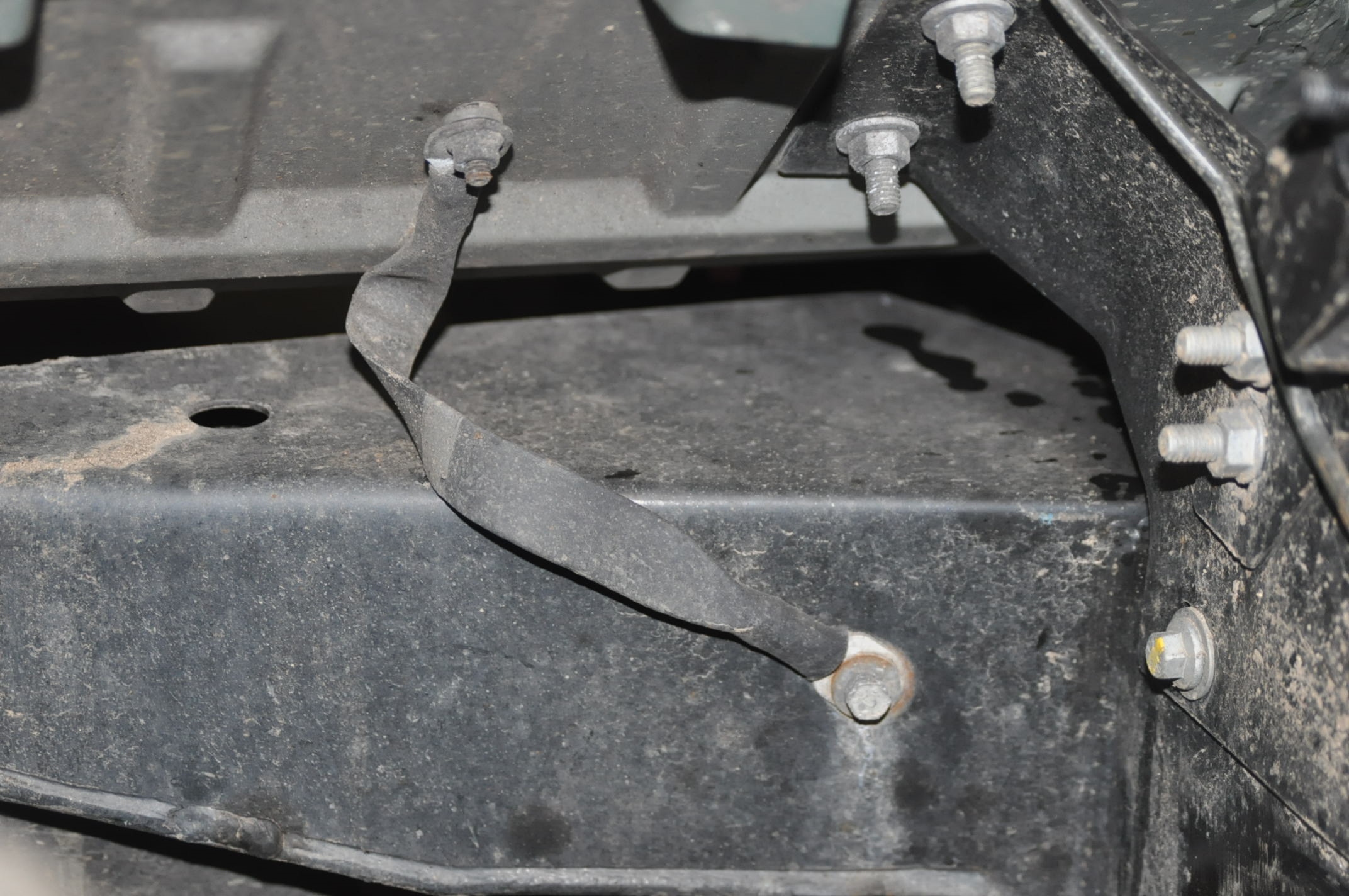

Pour ce faire, il y a une tresse de masse, qui part sous les pieds du passager vers le châssis.
Pareil, il faut voir sa présence; son état; l'état des fixations, avec grattage; nettoyage; graissage; et plus si affinité, mais avec un moins, cela risque de faire des étincelles... :mrgreen:

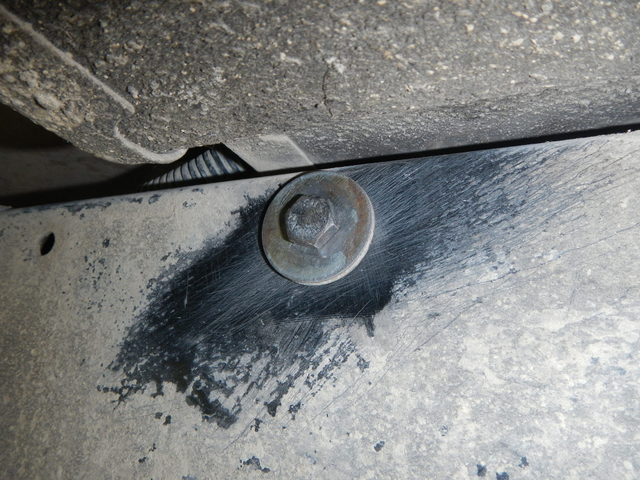

Bravo, peux nous laquelle exactement?
Avec une belle photo, c'est pour les archives familiale. :wink:

C'était la masse sur le chassis juste en dessous de la batterie.
Le cable de masse part de la batterie et se connecte d'abord sur une grosse poutre puis continue et se connecte au niveau de la boite pour faire la masse moteur.
Un simple controle entre le chassis et le moins batterie avec un ohmmètre révélait une résistance suspecte.
Mais rien visuellement ne permettait de mettre en cause cette masse.
Quelques photos de la vis qui traverse la poutre après grattage sommaire et avant entartrage à la graisse.
Masse chassis, écrou et cable - batterie
Masse chassis, tete de la vis
Re: TD5 : Coupures moteur [RESOLU]
Merci pour le retour.
Au passage, il arrive parfois que cette cosse intermédiaire sur le câble, casse ou se dessertisse. Vibration de la boite sur ses silentblocs par rapport au longeron du châssis.
