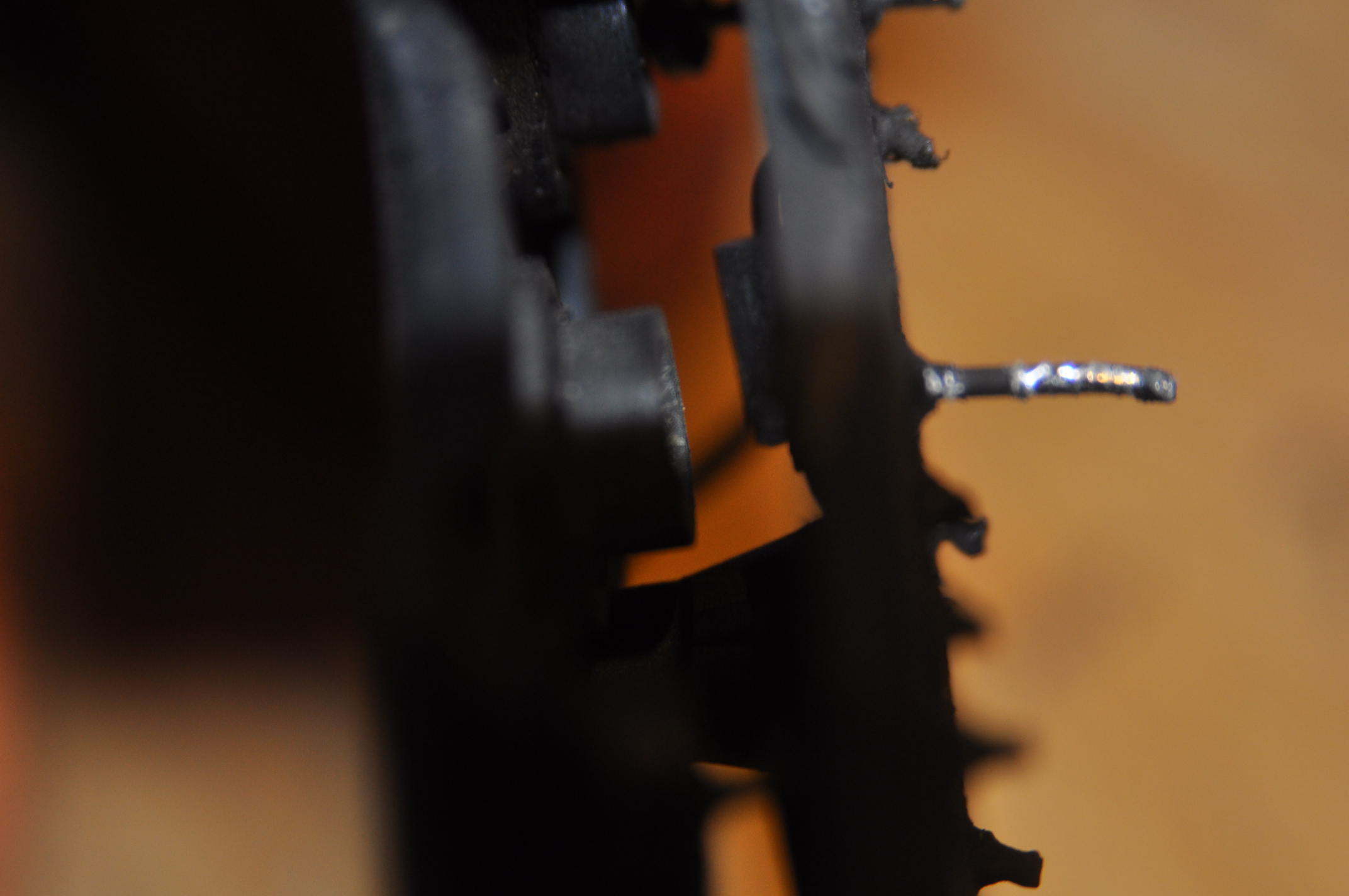

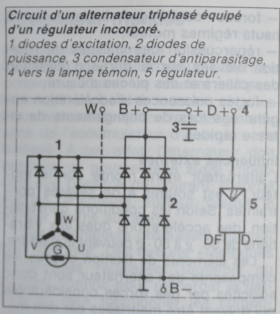

Salut, je penche plutôt pour un problème sur les ponts de diodes. Au vue des phénomènes que tu décris, tu en as au moins deux d'HS . Vas à la casse pour 30€ prends un alternateur de Ford et si tu peux le connecteur avec 15 cm de fil. Emmènes ton alternateur avec toi, ne dis pas au casseur que c'est pour un range les tarif étant souvent a la gueule du client ou celle de la voiture. Dis juste que tu viens pour un alternateur de Ford Escort, il va avoir pitié de toi, et c'est bon pour le tarif.Magoo a écrit : Je suis tombé sur le sujet "Alternateur 300 tdi réparable ou fichu ?" -> http://www.landroverfaq.com/viewtopic.p ... 3&start=20 et cela ressemblerai bien à ce que j'ai.
Le porte balais n'a pas l'air trop chère mais les bagues en cuivre sont à priori difficile à trouver. Quelques tuyaux à ce sujet ?
1) Diode de pont HS 2) Cela a tellement chauffé, que ça réussi à fondre la soudure et sortir la connexion de la diode de puissance. As tu un treuil?
As tu inversé les cosses + et - lors d'un remontage batterie ou d'un démarrage avec des câbles auxiliaires?
Oui c'est normal que le compte tours raconte n'importe quoi, la connexion W est pris en sortie de l'un des trois enroulement au niveau d'un des ponts de diode en l'occurrence le W cela peut vouloir aussi que l'enroulement est bien mort et dans ces conditions tu risque d'acheter un régulateur, un pont de diode et des paliers pour rien. A vue contrôle l'état du pont de diode et regardes bien leurs soudures, si l'une d'elle est brillante différemment des autres ou un peu fondue c'est le pont, contrôle aussi à l'odeur, un enroulement "cramé" a une odeur spécifique de vernis brûlé.
