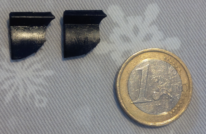

J'ai un petit problème que je n'arrive pas à identifier clairement. Hier en conduisant, j'ai entendu au niveau du volant un petit bruit de morceaux qui tombaient juste sous le cache. Puis aujourd'hui en conduisant à nouveau j'ai comme de temps en temps (voir quasiment tout le temps) quant je tourne le volant un espèce de "tack" qui se fait entendre. J'ai donc démonté le cache noir juste sous le volant et j'ai retrouvé dans celui-ci 2 petits bouts de plastiques :
Ces petits morceaux avaient en plus de la graisse dessus donc je suppose qu'ils étaient au contact de l'axe du volant mais où...? Avant de devoir démonter le volant et les commodos, est-ce que quelqu'un saurait me dire d''où ces morceaux proviennent? Est-ce qu'ils font parti d'un commodo? Je n'arrive pas à voir en regardant sous le volant. Merci d'avance pour vos retours et avis!

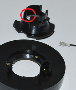

Au risque de me tromper je parie un euro sur le mécanisme de retour des clignotants STC2910 :
Comme tous les plastiques Land Rover ça casse avec le temps

Chapeau, c'est exactement ça!! Je viens de regarder ce soir et en me contorsionnant j'ai pu voir que ce sont en fait les morceaux de 2 bordures en plastique comme ci-dessous :
J'attends de recevoir la fameuse pièce STC2910 car je ne voudrais que l'absence de ces butées viennent abimer quelque chose lorsque je tourne mon voulant. Je n'aime pas vraiment entendre ces "tacks" à répétition.
