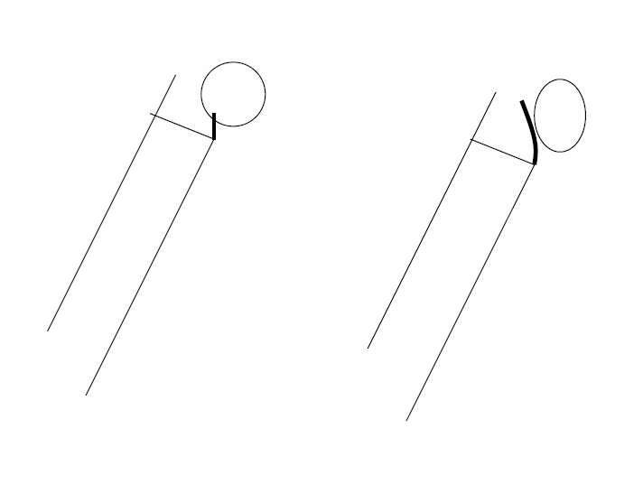

Je viens de remplacer le hayon par un alu de chez rangerovertailgates (voir le sujet déja abordé ici http://www.landroverfaq.com/viewtopic.p ... ilit=hayon
Il est effectivement pas mal du tout, zouli tout plein mais il y a un hic: joint de caisse neuf avec ce hayon-là... la gouttière intérieure sur le cadre du hayon est mal foutue car elle butte dans le joint quand on referme, j'ai du la marteler avec une cale en bois. La peinture est partie mais tant pis, je mettrai un coup de bombe, de toute facon c'est de l'alu, c'est pas si grave.

Par contre j'ai un doute sur ton histoire de joint, tu parles de celui fixé sur la caisse, qui fait tout le tour? je vois mal comment la gouttière peut venir dedans, ou alors elle était vraiment très 'aplatie'!

Je t'ai envoyé en MP un schéma sur word car on ne peut pas les joindres sur le forum, l'extention .doc n'est pas acceptée.

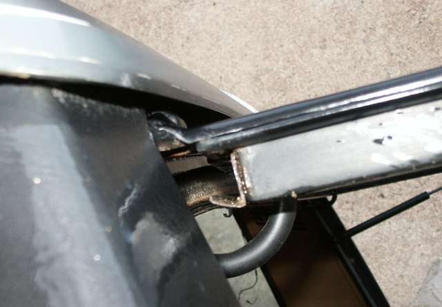

Ok vu, j'ai du aller voir sur un de mes ranges pour comprendre
J'en ai profité pour faire une photo: C'est plus court que ca sur ton hayon?
C'est bizarre, car je vois pas comment ca peut encore faire gouttière si c'est plus court! et en plus, ca sert aussi de protection contre les voleurs, en effet il y a une arrête en tôle qui se loge entre cette gouttière et le cadre, et du coup on ne peut pas démonter le hayon par les charnières du haut, ca butte...
J'ai aussi pris le dégivrage sur un modèle 1991, en passant (note que le cadre n'est pas en alu... ) : Sinon, les .doc et .pdf ne sont pas autorisés sur le forum, bizarre que ce soit bon en MP, bref voila ton schéma en jpg
