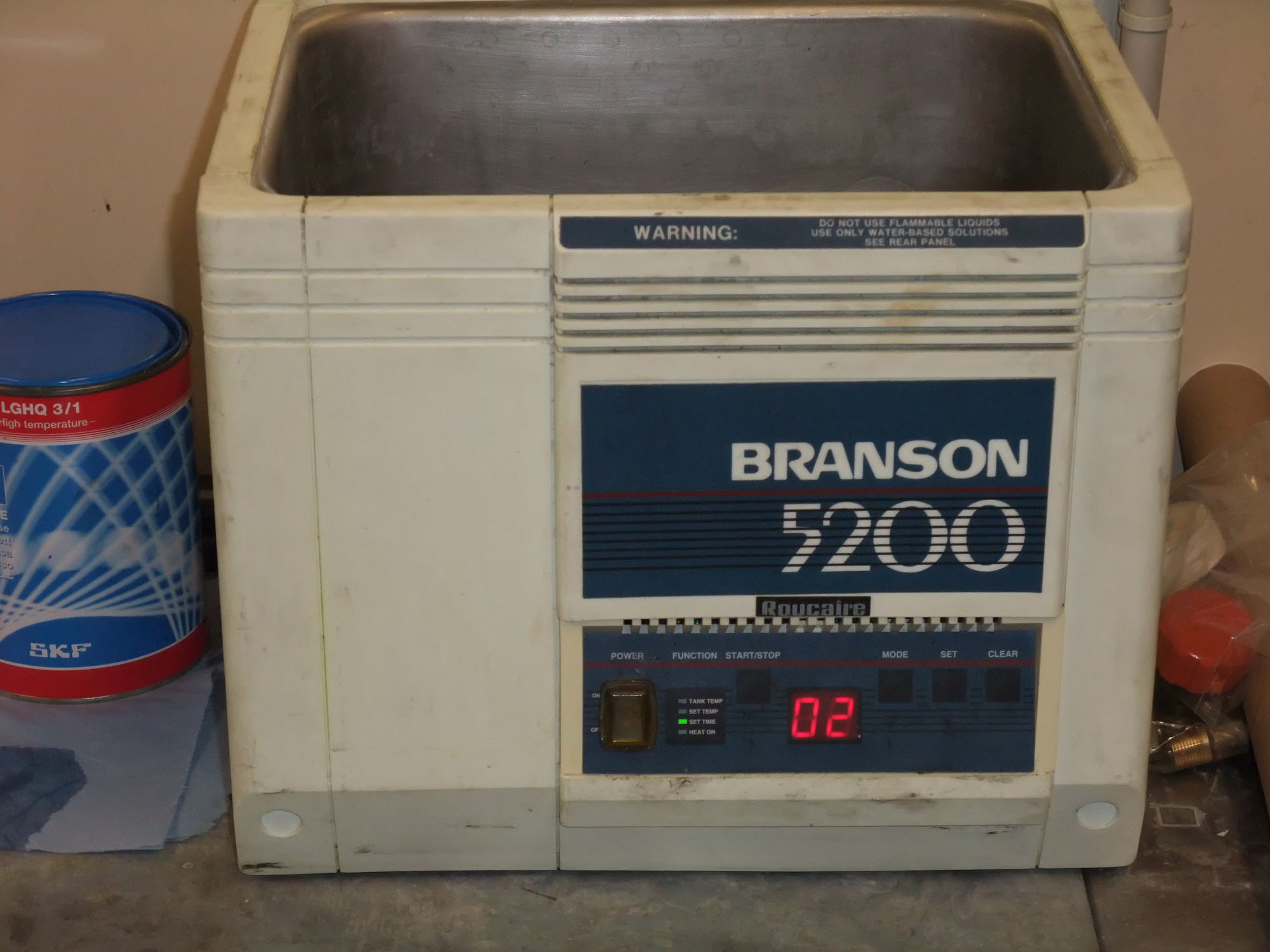

J'ai négocié avec des collègues pour que je puisse utiliser leur bac à ultrasons. Un Branson 5200 (plus fabriqué), qui utilise des fréquences plus élevées (47 ou 50 kHz) et une puissance moindre, 120 ou 180 Watts.
Il est moins performant que le Deltasonic et cela se voit. Mais bon après 10 minutes, le résultat est correcte. Un coupe de soufflette pour sécher et l'on sens bien l'air qui s'échappe des trous d'injection.
Je fais une photo ce soir du résultat

Indigne d'utiliser du matériel aussi pourri chez un grand roulementier, je te débarrasse si tu veuxThe Pater a écrit :J'ai négocié avec des collègues pour que je puisse utiliser leur bac à ultrasons. Un Branson 5200 (plus fabriqué), qui utilise des fréquences plus élevées (47 ou 50 kHz) et une puissance moindre, 120 ou 180 Watts.
- Messages : 13706
Re: Nettoyage des injecteurs
La crise financière.... la crise mon cher. Pas la possibilité de renouveler le matériel obsolète.Mauresque a écrit : Indigne d'utiliser du matériel aussi pourri chez un grand roulementier

Il ne faut pas utiliser de liquide inflammable dans un bac à ultra sons.

J'ai attendu d'avoir confirmation.disco200tdi a écrit :Disco200tdi a écrit :Je ne sais pas si l'emploi de white-spirit réduit les performances par rapport au produit dédié.The Pater a écrit :Il ne faut pas utiliser de liquide inflammable dans un bac à ultra sons.
Et c'est maintenant que tu le dis
Le processus de nettoyage dégage de la chaleur et il est possible de dépasser le point éclair du liquide inflammable. La température du point éclair est la température à laquelle le liquide produit des vapeurs qui peuvent s'enflammer facilement.
Essence : -40°C
White Spirit : supérieur ou égal à +30°C
Gasoil : +55°C
De plus, pour faciliter le processus de nettoyage, les bacs à ultrasons sont dans leur majorité équipés d'un système de chauffage.
- Messages : 13706
J'ai réussi à avoir des informations comme quoi plus la fréquence est basse (mais nécessite des la puissance), plus le bac à ultrason est efficace. Mais il ne faut pas mettre de pièces fragiles.Klug a écrit : C'est pas très élevé comme fréquence (c'est plutôt du 42 qu'on voit "ailleurs")...
Pour le nettoyage de pièces fortement souillées comme l'injecteur : 25 kHz approx
Pour le nettoyage de métaux tendres et verres : 40 à 50 kHz approx
Pour le nettoyage de bijoux, ou de pièces électroniques : > 100 kHz
On apprend tous les jours.
