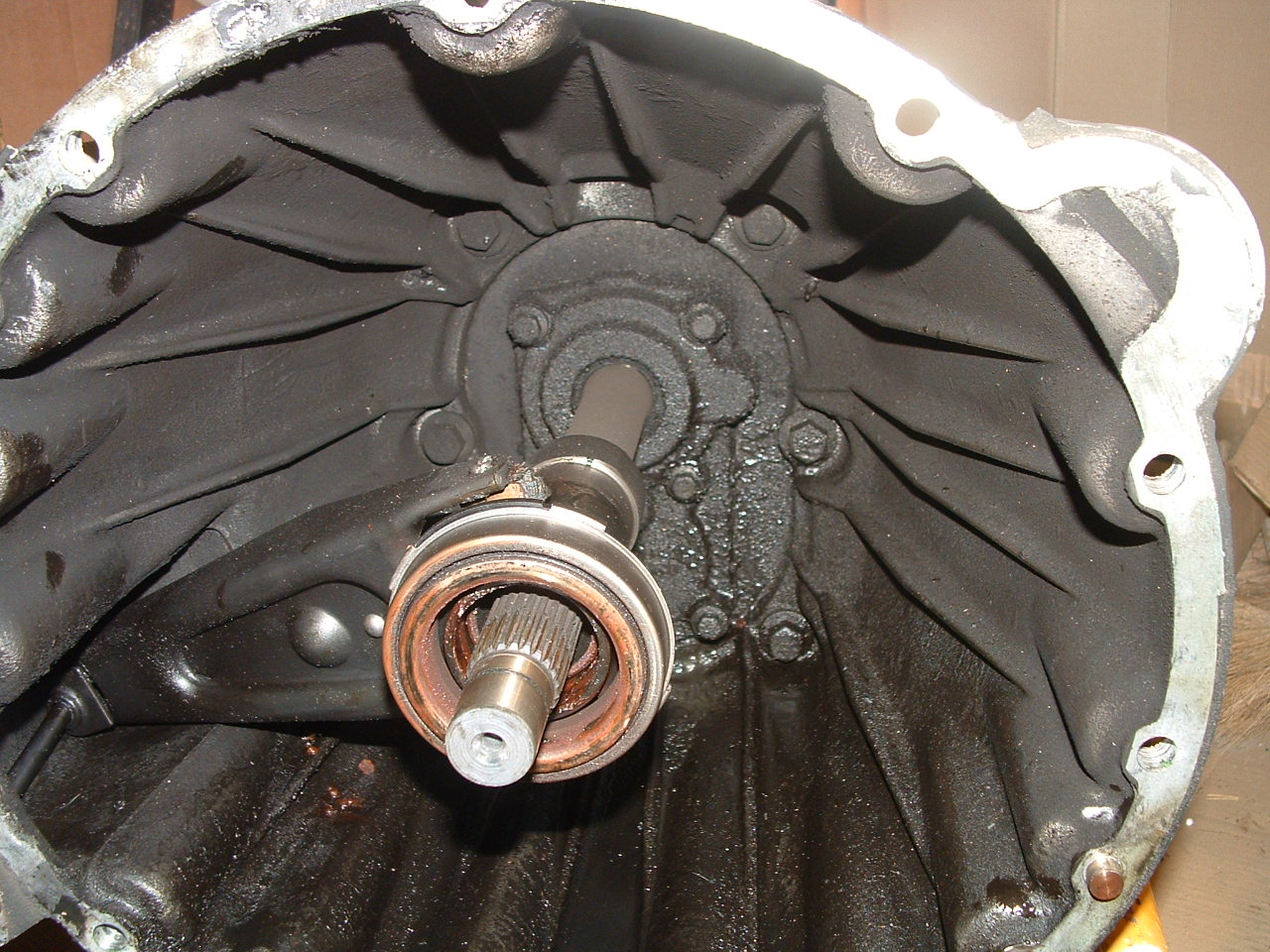

Derrière le spi de l'arbre d'entrée, j'ai trouvé une petite quantité de copeaux couleur cuivre:
la mine de cuivre
la mine de cuivre
je ne vois que les rondelles incurvées au cul des satelites qui soient réalisées dans cette matière, what else?

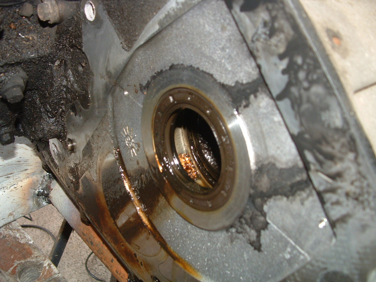

Qd j'ai vidangé, je n'ai récupéré que 1,3 litres d'huile, (elle a dû se barrer par le spi d'entrée vu la 'coulure' sur le carter):ça aurait un lien? est ce grave docteur? aucun point dur qd je fais tourner les arbres, aucune marque sur les cannelures de l'arbre d'entrée et de l'arbre creux, juste de la "graisse" noirâtre mais pas sèche comme dans l'excellent reportage du Pater :sm6: dans son 'autopsie d'une LT 230 T'
Aucun jeu au niveau des 2 sorties des arbres de transmission juste le spi coté frein à main qui fuit dans le mécanisme...classique pour un disco!!!
Je remarque l'absence du pare boue à la sortie côté pont:
pas de pare boue ni feutre bizarre
dois-je en remonter un? y at-il un feutre derrière le pare boue?
Puis je me contenter de remplacer les spis et autres pare-boue + huile neuve en quantité ad oc l'ensemble ne m'a pas l'air en mauvais état global et la quantité de cuivre ne parait pas correspondre à la quantité de matière d'une rondelle complète (s'il s'agit de cela) ? A+ merci por les conseils
C'est peu.
On n'arrive jamais à vidanger complétement les 2.3 litres. Généralement on enlève que 1.8-1.9 litres.
AMHA, ta BT a fonctionné avec un manque d'huile.
C'est derrière la rondelle de l'écrou central de main meneuse qu'il faut mettre une rondelle en feutre.

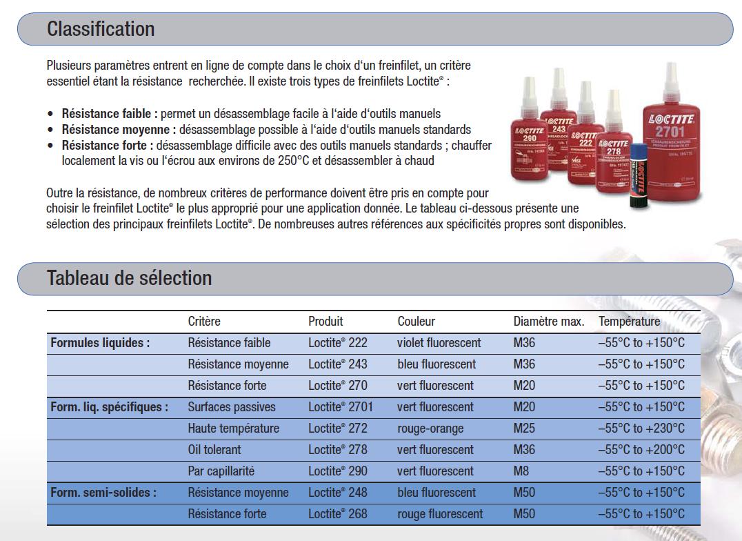

:?: quelques questions en vrac: le freinfilet (fort) loctite 270 de couleur bleu translucide convient-il pour les vis de fixation du volant moteur sur le vilo ?
le freinfilet "rouge" souvent cité sur ce forum, ça correspond à quoi? du fort, du normal, ou à une application spéciale (goujons devant assurer une étanchéité, température, vibrations importantes, etc..) ?
Le rouge "standard" de Loctite est le frein filet "fort" qui rend difficile le démontage ultérieur. J'évite, sauf si c'est indiqué dans le manuel d'atelier.
Tableau des frein filets :

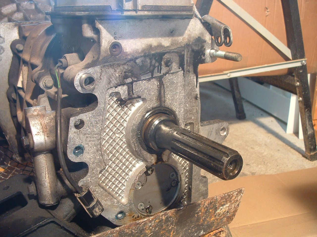

c'est ce radial:
de l'autre^côté y a çà:
plus pratique comme montage.A+ merci

Le plus simple pour enlever le joint de sortie d'arbre secondaire est d'y aller avec un petit tournevis pour déformer le joint, point avec un plus gros pour l'extraire.
Le mieux, bien sûr est d'enlever la bague d'usure pour prendre le joint avec une clef plate, ce qui minimise le risque d'abîmer les portées et le roulement derrière. Mais il te faut un extracteur pour enlever la bague et un outil pour la remettre. Tu peux toujours mettre ta bague au four à 150°C pour faciliter le remontage.
Re: mine de cuivre dans BT disco 300 TDI
ok bien reçu, j'ai tenté d'extraire la bague d'usure mais elle est trés serrée, j'ai pas insisté et reflexion faite, je ne remplacerai probablement pas ce radial qui ne fuit pas.

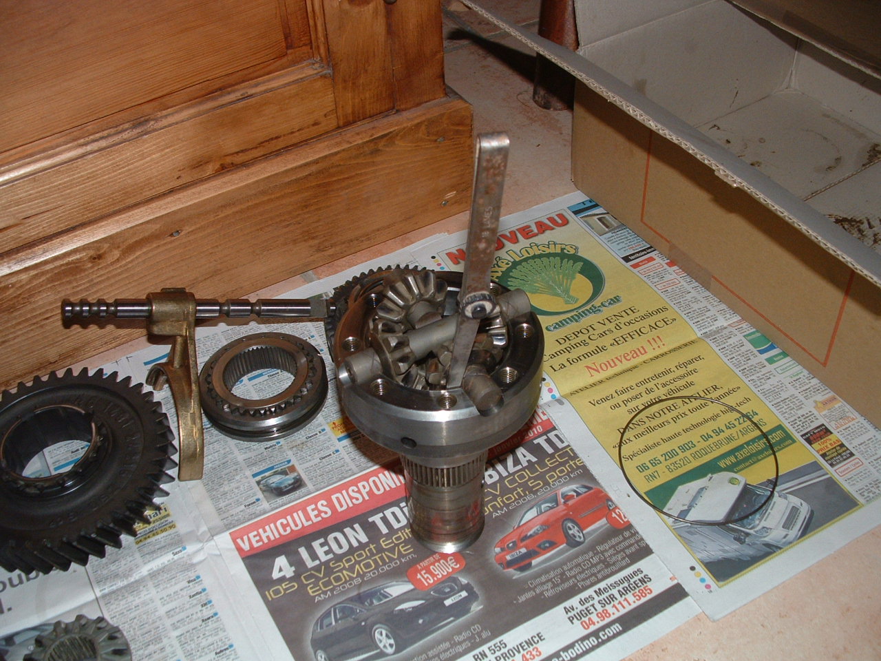

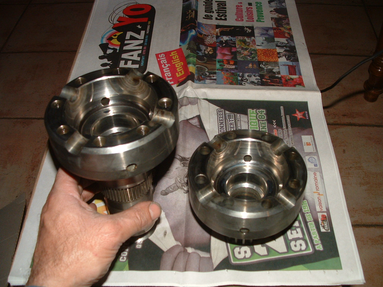

j'ai désossé le diff central et surprise: pas de rondelles de butée au cul des satellites !!:
pas de rondelles de butée bombée en cuivre, un jeu axxial d'environ 1,3 mm est visible sur chaque satellite
elle ont du se bouffer ceci expliquerai la "mine de cuivre" :mrgreen: que j'ai retrouvé un peu partout dans les boues et derrière un radial.( à ce sujet , ça ne peut provenir de la fourchette qui a la couleur caractéristique du bronze ou du laiton, les copeaux étant couleur cuivre )
En l'absence des rondelles, les culs des satellites ont frotté contre le corps du différentiel et le haut des dentures l'ont légèrement usiné:
le jeu axial entre corps du diff et le cul des satellites est d'environ 1,3 mm !!! et même s'il n'y a qu'un planétaire en place, c'est tout de même impressionnant: C'est là qu'on voit que l'autopsie était indispensable!

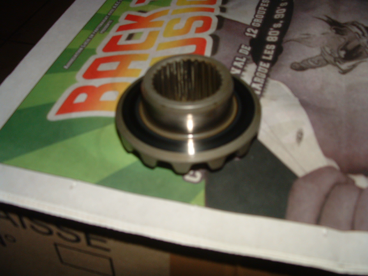

les surfaces de guidage des planétaires sont en trés bon état (portée de la butée + centrage court ext):
les surfaces de guidage des satellites sur leur axes avec les petits rainurages sont légèrement brillantes (imperceptible au touché) sur un arc de cercle correspondant à la moitié de la circonférence de l'axe: diamètre de l'axe: 10,90 diam int satellite: 11,00 soit 0,05 de jeu fonctionnel au rayon. (résultat identique sur les 4 satellites)
diam ext de la bague intérieure du pignon de vitesses longues: 59,96 diam intérieur du pignon: 60 soit 0,02 de jeu fonctionnel au rayon état des surfaces impeccable.
diam ext portée sur arbre du pignon vitesse courtes:61,94 diam int pignon: 61,96 soit 0,02 de jeu foctionnel au rayon état des surfaces impeccable.
Les dentures de toute la pignonnerie sont intactes sauf les dents des crabots un peu marquées mais sans plus pour un tel kilométrage.
La portée de la bague intérieure du roulement côté écrou freiné porte des traces de grippage:
indications sur le gros roulement: DS TIMKEN X32011X FRANCE aspect des rouleaux comme de la cage ext : impeccable
indications sur roulement plus petit: TIMKEN JLM 104948 état : idem.
merci de me donner ton avis sur tout çà A+

nanard833 a écrit : Aurais-tu la référence de ces rondelles de butée bombées?
Non je n'ai pas les références.Mais je crois bien qu'il n'y a qu'une seule référence. Par contre pour les rondelles de butée des planétaires il y 5 références différentes car il existe différentes épaisseurs pour le réglage du jeu dans le différentiel central.
épaisseur rondelle de butée (bakélite) du planétaire coté écrou freiné du bout d'arbre : 1,42
épaisseur rondelle de butée (bakélite) du planétaire opposé : 1,36
Je ne suis pas certain de la matière de la rondelle butée, mais normalement, je pense que c'est du métal (bronze ? Laiton ?) en origine LR. Si quelqu'un peut confirmer ?
Je me pose la question car je me demande si ta LT230 n'a pas déjà été démontée. Ashcroft mets une rondelle "Celeron"/"Bakelite"/"Plastique" (?) et ne fait aucun réglage du jeu. Moins cher et gain de temps, ça tourne....mais c'est vraiment pas top de ne pas faire de réglage. Si effectivement les rondelles butées de LR sont métalliques, cela voudrait dire que la LT230 a bien été "refaite"..... et là je vais tirer une conclusion hâtive.....non, je vais attendre :wink:

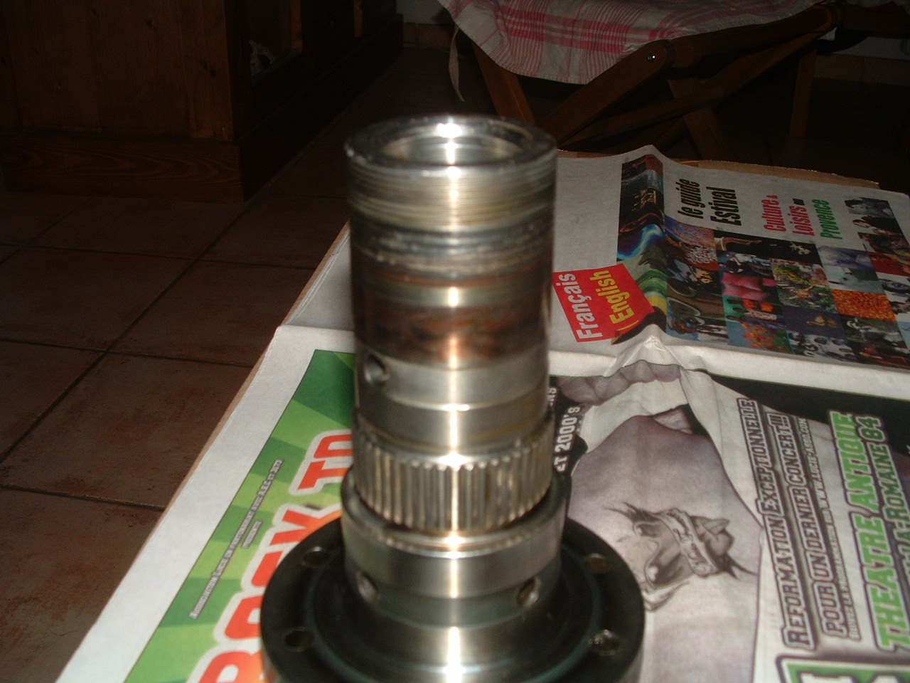

Peux tu refaire des photos pour mieux voir la portée du roulement et une photo de l'alésage de la bague intérieure montées sur cette portée ?
A l'œil nu on peut croire un roulement en bon état, avec une loupe on peut découvrir qu'il vaut mieux le changer.
ici pas besoin de loupe de toute façon je remplace les 2 roulements la question est de savoir si je peux en mettre un neuf sur cette portée, avec une ou deux goutte de scelle roulement ?....gloup , j'ai dû dire une connerie... :roll:
Pour moi la portée du roulement est à changer, ou il y a la solution d'usiner puis recharger puis réusiner aux bonnes tolérances. Mais cette dernière solution est bien trop onéreuse si tu dois la faire faire.
Reste les produits de Loctite par exemple. Il y a différentes solution suivant le jeu à combler et je te conseille d'aller sur le site de Loctite et de télécharger la brochure "Arbres de transmission-Réparation et maintenance".
Note que SKF ne préconise pas ces types de réparation car il est difficile d'obtenir une bonne cylindricité et/ou coaxialité se qui entraine rapidement des faux rond de rotation important. Ce qui pourrait être acceptable dans une application (roue de brouette) ne peut pas l'être dans une autre (broche de machine outil). De plus souvent les utilisateur mettent trop de produit et s'il est très liquide comme le scelle roulement, il arrive qu'une partie aille dans des endroit qu'il ne faut pas (comme dans le roulement :roll: ).

N'oublie pas que le roulement à rouleaux conque monté a un préfixe "J", ce qui veut dire qu'il a des cotes d'alésage métrique bien que le type de référence soit celui d'un cote inch.
Je préconiserai, normalement, pour un arbre plein du m6, mais là il y a un grand alésage dans l'arbre, donc il faut une interférence supérieure. Peut être du n6, je pourrai vérifier si tu me donne le diamètre d'alésage de l'arbre (demi corps du diff).
Par la cylindricité : IT5/2 (au rayon).
de toute façon un diff central chez LR c'est 1500 € ht.....
Complet avec les deux demi corps et planétaires satellites etc.... ?
Combien un demi corps de diff est les rondelles butées ?
J'ai vu chez Ascroft un kit de réparation qui me parait interressant (roulements, joints, rondelles cuivre,etc pour 95 livres S
Oui mais tu devra acheter les rondelles butées des planétaires cher LR car Ashcroft ne vends pas les rondelles calibrées pour faire le réglage du jeu. Il vends des bagues plastiques qui soit disant permettent d'éviter le réglage. Perso, cela ne me plait pas du tout.
, mais je n'arrive pas à trouver un diff central seul, aurais-tu une idée où en trouver un et aurais-tu sa ref LR ?
Désolé, non.
où trouver les ref LR des pièces de la LT230? A+
Soit en surfant sur le web, soit avec le Microcat (base de donnée LR des pièces détachées)...... d'ailleurs cela me fait penser à.... (hein Feub, si tu lis, t'es d'accord avec moi...... il y a des gens bien peu fiable.... :wink: ), ou en allant chez le concessionnaire (pas toujours fiable).
alésage (partie creuse pour bien q'uon se comprenne): 32,6
diamètre de la portée (partie externe sur laquelle s'emboite le roulement): 50,06 mesurée sur la partie d'à côté non endommagée
oui
pas détaillé vendu uniquement complet chez LR
bien reçu
merci A+
Messages : 14015
nanard833 a écrit :
The Pater a écrit : Je préconiserai, normalement, pour un arbre plein du m6, mais là il y a un grand alésage dans l'arbre, donc il faut une interférence supérieure. Peut être du n6, je pourrai vérifier si tu me donne le diamètre d'alésage de l'arbre (demi corps du diff).
50,060 mm, cela me paraît beaucoup. Erreur de mesure ?
Je te conseillerai du 50mm (+0.012;+0.028).
