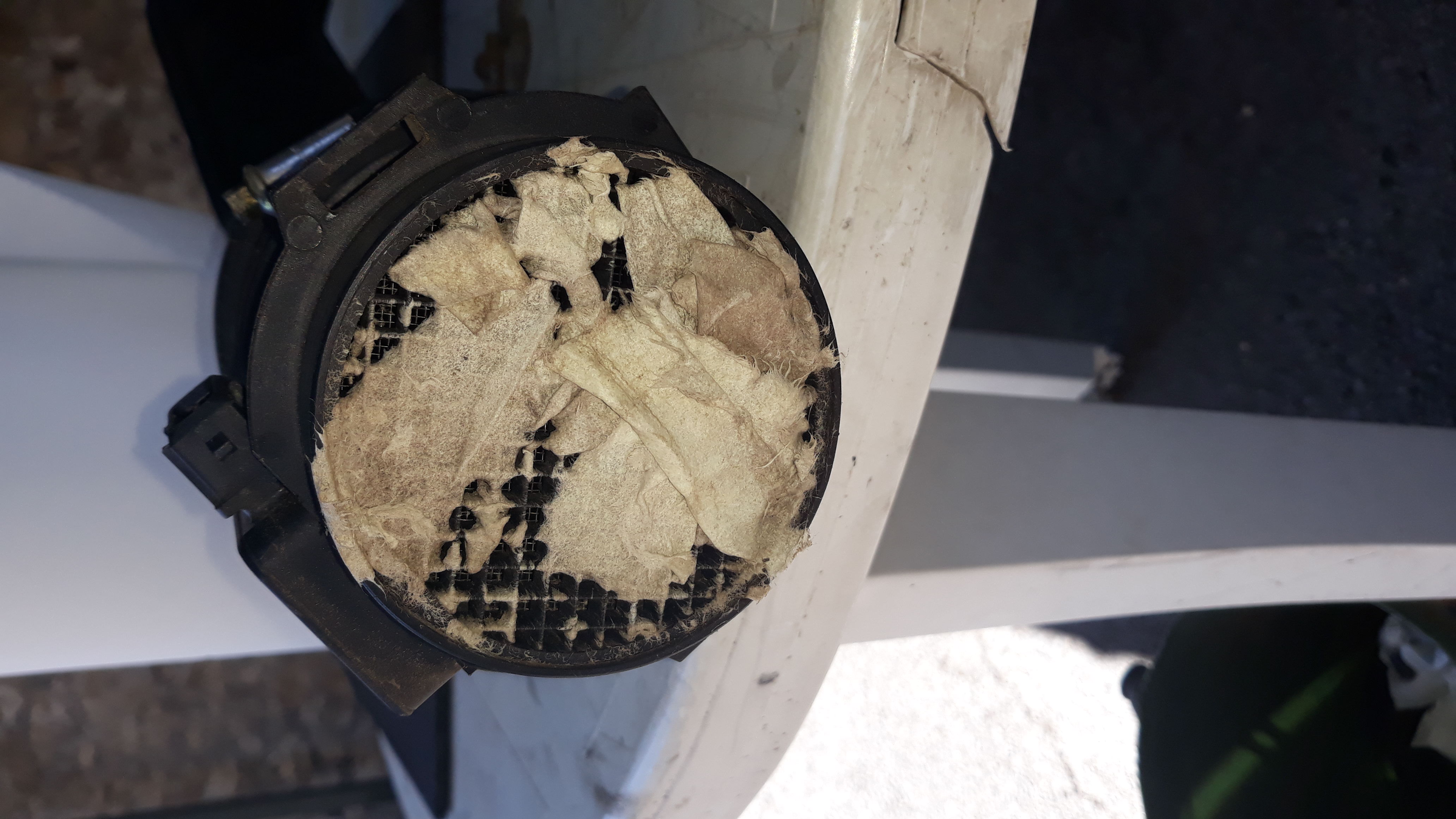

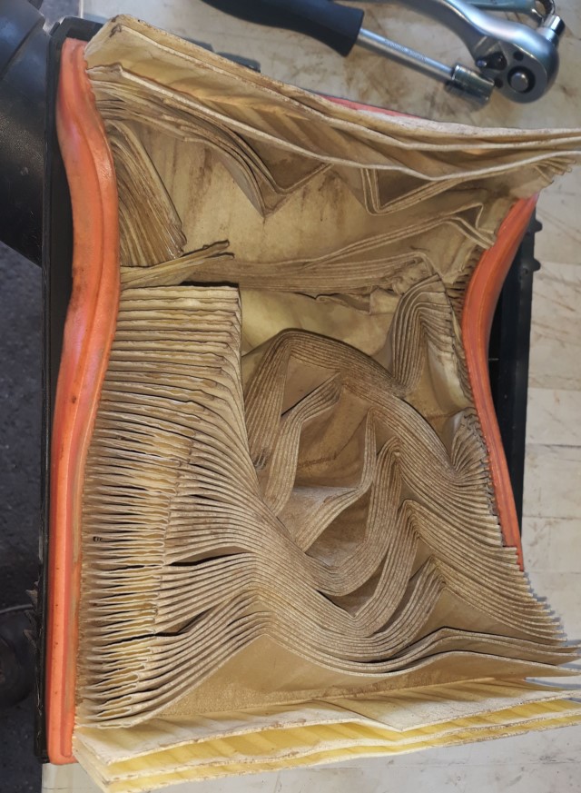

Mon Td5 à toujours avalée de l'eau sous fortes pluies de type "épisode cévenol", lors de déplacements routiers ou autoroutiers (donc sans retour au ralenti). Il était en configuration génuine, et les projections d'eau de la roue avant droite sont aspirées par l'entrée d'air moteur, la grille dans le coté de l'aile droite. Le filtre se détrempe, le débitmètre perd les pédales et le bestiau ratatouille.
Mais la dernière fois, avec mon nouveau moteur plein de pêche, il a carrément avalé le carton du filtre à air, la grille du débitmètre a bloquée les morceaux, le peu de débit d'air disponible le faisait réguler à 2500 tours sur le plat et des les demandes de couple en montée...
Cela me permet de conclure que le montage d'origine ne protège pas suffisamment sous fortes pluies. Land a d'ailleurs upgradé les filtres sur les Td4, avec une mousse synthétique collée sous le pliage papier (et le filtre est deux fois plus cher , mais l'idée est bonne).
J'ai donc monté un schnorkel "Djebbel line", en plastique moulé. La tête rectangulaire type "Safari" ou "Ram" permet, orientée vers l'avant, de forcer l'entrée d'air est donc de plus que compenser les pertes de charges induites par l'allongement de la ligne d'amenée d'air, des que le bestiau roule (vent relatif).
Les jours de fortes pluies, il me faudra retourner la tête vers l'arrière pour ne pas ingérer la pluie. mais la prise d'air réhaussée, donc loin des projections de la roue, devait déjà être une partie de la solution. Hélas les déboires de Fabh6 tendent à prouver que les gouttes d'eau suffisent...
