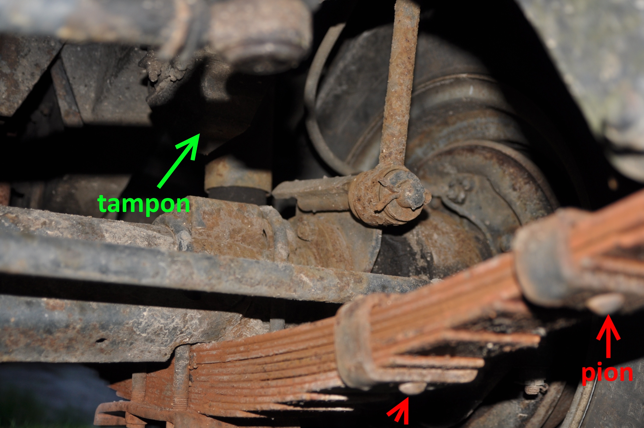

Les nouvelles barre de direction renforcées sont un peu plus grosses en diamètre.
quand je braque à gauche, la barre touche les cavaliers qui enserrent le ressort.
galere.
ca me fait suer de remonter la barre d'origine qui est un peu tordue...
une idée pour corriger ca ?

la barre de direction est légèrement plus grosse en diamètre.
elle touche le ressort quand je braque à fond
que faire ? Remettre l'ancienne ?

rrquebec a écrit :la barre de direction est légèrement plus grosse en diamètre.
Dans la photo, tu as la roue levée, le cric sous le châssis ou sous le pont ?

bonjour,
le cric était sous le pont.
mais roues posées au sol, c est pareil. quand je braque à fond, ça touche.
Messages : 13662
Re: Projet kuujjuaq
Soit cela ne touche qu'un peu, sans forcer, et on peut vivre avec si tu ne roule que sur route/chemin plat,
soit il faut remettre une barre d'origine. Or si j'ai bien compris, tu as encore les rotules sur la barre et les rotules ne sont plus de prime jeunesse..... donc usées et pas possible de régler. C'est cela ?

The Pater a écrit :Soit cela ne touche qu'un peu, sans forcer, et on peut vivre avec si tu ne roule que sur route/chemin plat,
Ma femme va rouler avec a kuujjaq et elle est raisonnable. Elle ne fera pas de trial avec.
Sur la barre d'origine, les rotules ont du jeux.
Si j'en commande, elle arriveront apres que le land est pris le bateau.
Sur la barre renforcée, les rotules sont neuves.
Il me semble qu'il est arrivé qu'avec la barre d'origine j'ai entendu parfois lors de braquages un scrinch qui pourrait être le frottement en question.
j'ai regardé sur passe montagne, mon autre 88, l’espèce de cavalier qui enserre les lames de ressort et qui qui frotte est placé plus loin sur la lame et du coup, pas de soucis.
les lames ont été changées pour des neuves par l'ancien proprio et elles sont super sur route comme en tout terrain.
Re: Projet kuujjuaq
sur une de tes photos, le cavalier semble être un peu plus en arrière, tu peux pas le décaler de qques centimètres avec une massette et un burin plat ?

nanard833 a écrit :Salut,
Le fichier joint DSCN9820_1.jpg n’est plus disponible.
Non, car il y a un pion dans les lames :
Mais éventuellement modifier la forme de l'agrafe en soudant deux L pour faire les retours en décalé sur le coté opposé aux frottements, et en coupant les retours d'origines pour ne plus que cela touche.
Tu as essayé de mettre le land en croisement de pont avec un cric ? Car si cela touche trop, tu peux peut-être faire des cales ou mettre un tampon plus épais pour éviter les frottements sur piste rapide avec nids de poules. Sais tu pourquoi, ou comment ou a cause de quoi la barre précédente était tordue ?

ok pour les deux L
j'ai pas essayé le croisement de pont.
c'est pour voir si ça va frotter ?
l'ancienne barre était très légèrement centrée. Je la remettrais en place pour voir comment était le ceintrement par rapport à la lame.
De toute façon, ça ne touche qu'en braquant à fond à gauche.
donc si on ne tourne à fond qu'a droite, ça ira....
Merci pour votre aide.
je vais regarder demain comment ca frotte. j'avais pensé meuler le bord de l'angle de l'agrafe pour faciliter le glissement.

J'ai tout remonté serré la direction avec l'écartement exact des anciennes barres.
L'ancienne barre de direction, la ou ca frotte était légèrement centrée vers le haut.

pour la lame qui frotte, je réfléchis...
Re: Projet kuujjuaq
rrquebec a écrit :.../...
La version militaire du 88 est rehaussée de 3 cm :idea:
Il existe un kit pour cette configuration : Réf. EL90577716KIT
Par ailleurs c'est très simple à fabriquer (mais acier allié requis) exemple : http://www.equip-land.fr/art-kit-de-reh ... 3-3057.htm
L'autre solution serait un kit jumelle : http://www.equip-land.fr/art-kit-jumell ... 8-2969.htm

Message non lu par rrquebec »
Merci, je pensais justement à rehausser les jumelles avant.
mais si il y a un kit, c'est parfait.
je vais le commander
Merci pour ses infos.
