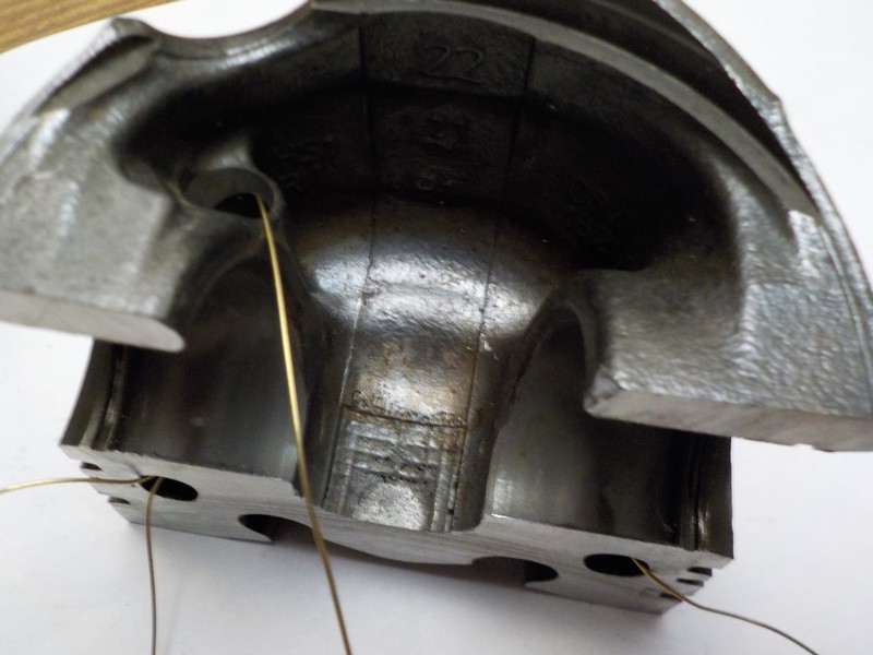

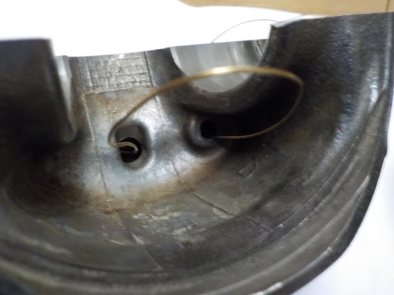

Pas vue de coupe sur le forum....
15P excentré à gauche et 10P centré à droite...
Tous les trous communiquent....
Coupe piston TD5
- Messages : 20
- Enregistré le : 28/06/2016 16:20
- Localisation : Marrakech
Re: Coupe piston TD5
Il serait intérressant de faire une analyse des différences entre le 10P et le 15P avec par exemple :
- une analyse chimique matière par spectro,
- des contrôles de dureté des zones traitées,
- une métrologie 3D voir digitalisation précise,
- un contrôle d'usure,
Tu peux avoir accès à ces moyens analytiques à Marrakech ?
- Messages : 20
C'est pas que nous voulons y mettre de la mauvaise volonté, mais cela est trop pointu pour ici....
