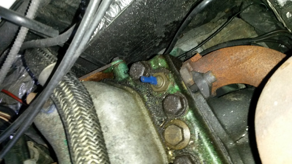

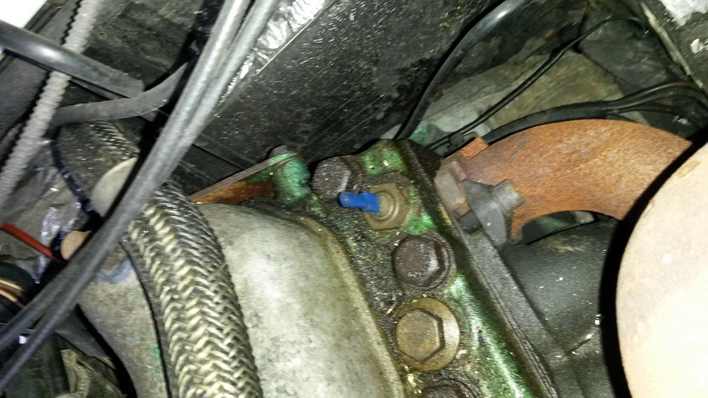

Bonjour a tous , en levant le capot ce matin et en regardant j 'ai trouvé 2 choses bizarres?
le premier, c 'est ce fil vert qui est pas branché, il sert a quoi?
et le 2 éme c est ce thermostat non branché?
il doit etre branché ou et avec quel fil?

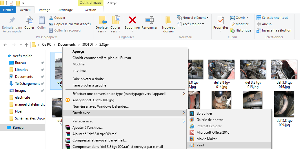

mes photos font plus de 1 mo je peu te les envoyer par mails?

pich a écrit :mes photos font plus de 1 mo
bouton droit/ouvrir avec/paint/
redimensionner/pixels/1000 dans la ligne du haut/enregistrer/
transférer une pièce jointe/parcourir=>dossier où tu as stocké tes tofs/double clic sur la tof choisie/cliquer sur "ajouter le fichier" et c'est tout bon tu peux "l'insérer dans le texte" si tu veux...

les 2 premières c'est la sonde qui a pas de fil et les deux dernière le fil vert non branché

pich a écrit :les 2 premières c'est la sonde qui a pas de fil
La sonde de température se branche à l'aide d'un fil vert liseré bleu sur le connecteur de tablier à 8 broches, visiblement la cosse n'est pas d'origine, et probablement que le fil mal serti, est tombé derrière, entre le tablier et le moteur.

Le fil est tout vert sans liseré et après le manomètre de température d'eau au tableau de bord reste a 0 donc je pense que quelque choses est débranché mais quoi?

Salut , ta sonde de température est celle a l'arrière de la culasse ; vu qu'elle n'est pas branchée tu ne peux avoir d'indication au tableau de bord !!
il te faut trouver le fil vert /liseret bleu pour la brancher .
