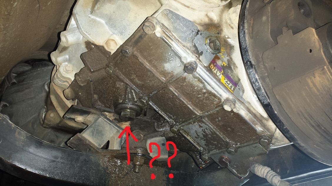

Bonjour, a tous.Je n'arrive pas a trouver qu'elle boite et surtout qu'elle huile mettre dans mon discorery 2.5 TDI (boite n° 28D173698D marche arrière a gauche en haut donc LT85,LT77 ou LT77S) et qu'elle bouchon correspond a quoi ( il n'y a 3)
Je pense que le premier (le plus proche du moteur) est la boite de vitesse.Le 3 eme (le plus au fond) celui du différentielle. Mais celui du milieu ???? je pense a peut être un vis-coupleur ???
Je me pers dans toutes les réf ?
Merci de m'aider
Merci de m'aider
- Messages : 13637
Re: Récapitulatif des différents lubrifiants de transmission
Tu as as un moteur 200 tdi avec une boite LT77.yeye84 a écrit : Je pense que le premier (le plus proche du moteur) est la boite de vitesse.Le 3 eme (le plus au fond) celui du différentielle. Mais celui du milieu ???? je pense a peut être un vis-coupleur ???
Le bouchon est le bouchon de vidange de carter de cinquième et qui permet d'accéder à un filtre tamis.
PS : tu n'as pas de viscocoupleur......
Merci the pater. J'ai vidanger se bouchon (celui du milieu) est c'était de l'huile style ATF de direction assistée/BVA. Et je ne crois pas avoir vue de filtre "tamis" a l'intérieur ?
Je ne veux surtout pas mettre en doute t'as réponse, mais est tu sur de toi ?
P.S : Merci d'avoir répondu aussi vite
je te demande sa car le discovery a était "bidouillé" par l'ancien propriétaire (pour faire du "raid", ceux qu'il a du voir uniquement en photo vu le soin apporter au modification !!) et donc j'ai peur que la boite ne soit pas d'origine.
- Messages : 13637
http://www.landroverfaq.com/viewtopic.php?f=26&t=3129yeye84 a écrit :J'ai vidanger se bouchon (celui du milieu) est c'était de l'huile style ATF de direction assistée/BVA. Et je ne crois pas avoir vue de filtre "tamis" a l'intérieur ?
voila se que j’appelle " réponse nickel,propre et rapide .....comme un éclaire ". Un grand merci
Dernière petite surprise, j'ai vidanger le carter de 5 eme puis celui de la boite de vitesse et la rien !! pas d'huile !! Est ce que le carter de 5 eme et le reste de boite de vitesse communique entre elle ?
- Messages : 13637
Oui, cela communique.yeye84 a écrit : Dernière petite surprise, j'ai vidanger le carter de 5 eme puis celui de la boite de vitesse et la rien !! pas d'huile !! Est ce que le carter de 5 eme et le reste de boite de vitesse communique entre elle ?
