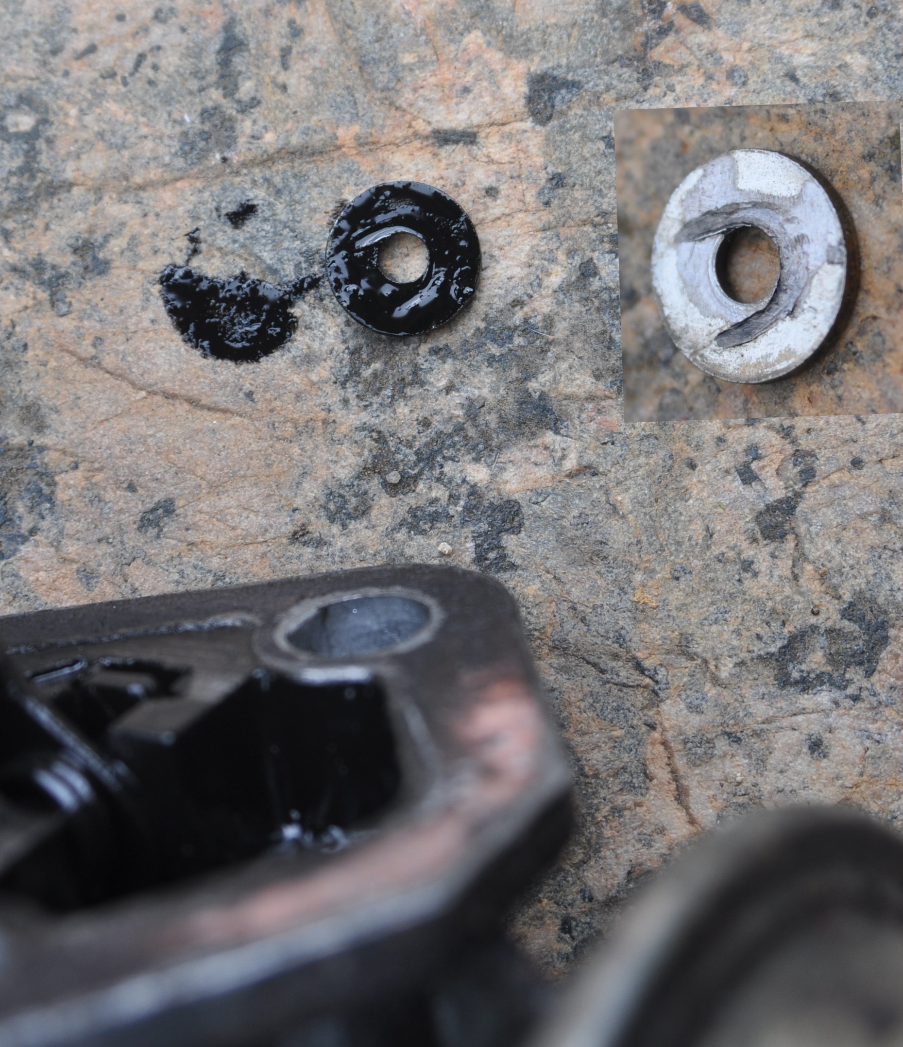

Au démontage, j'ai trouvé une petite rondelle dans le corps de pompe, heureusement que celle ci n’était pas passé dans le bloc.

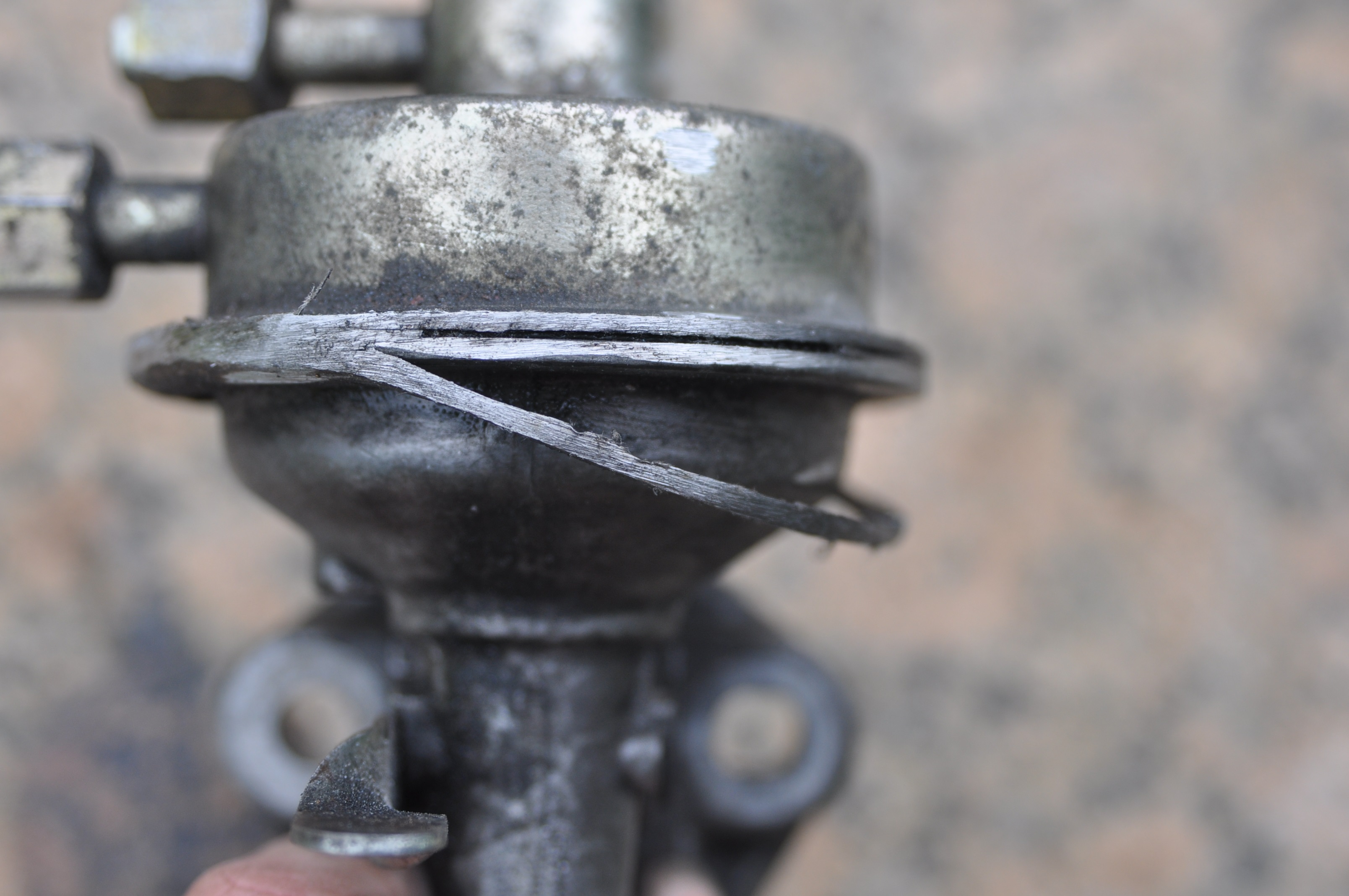

Pour comprendre ce qui s'était passé, j'ai dut ouvrir la pompe à la meuleuse:
A l'ouverture la membrane sort un peu trop:

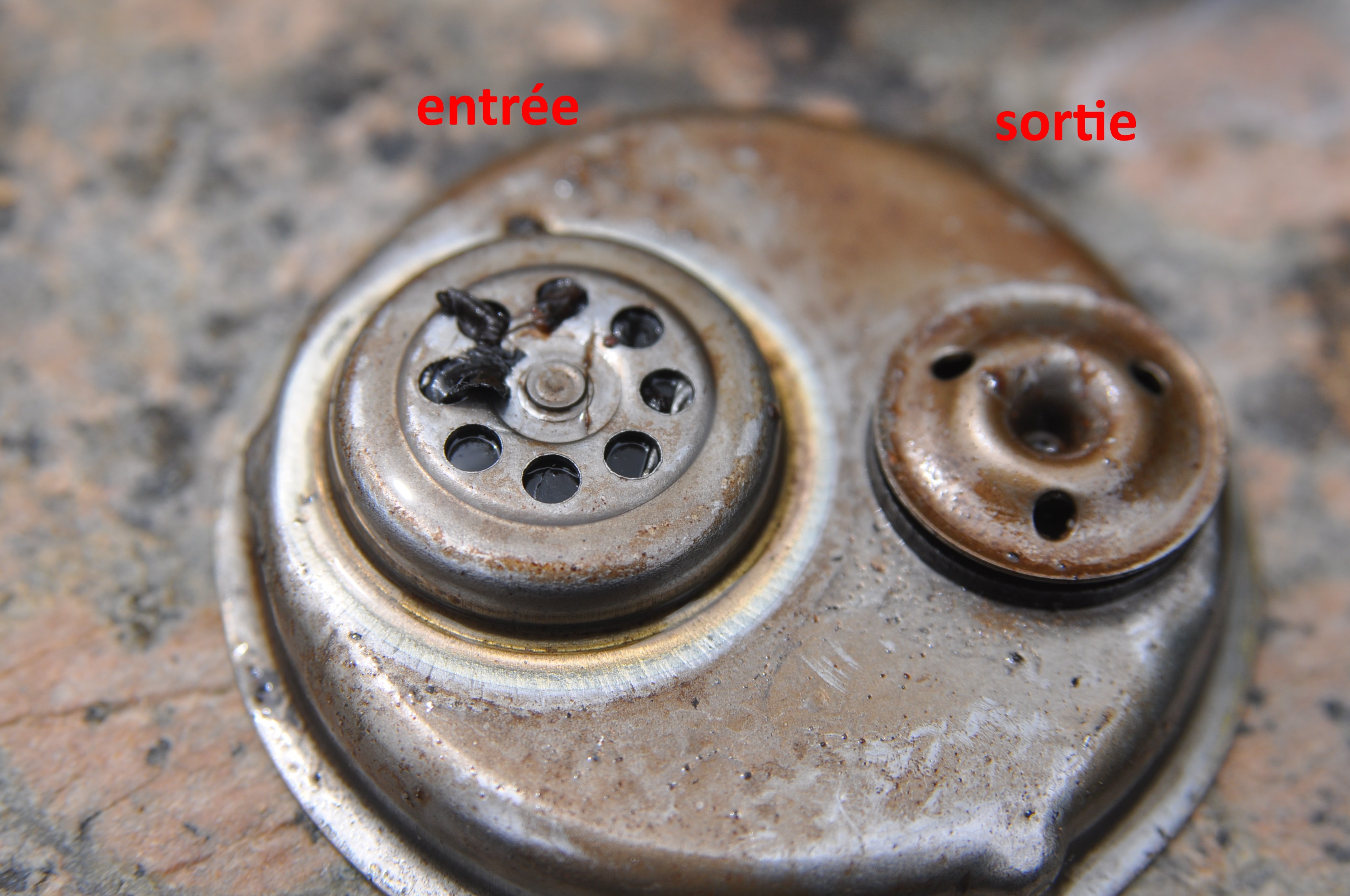

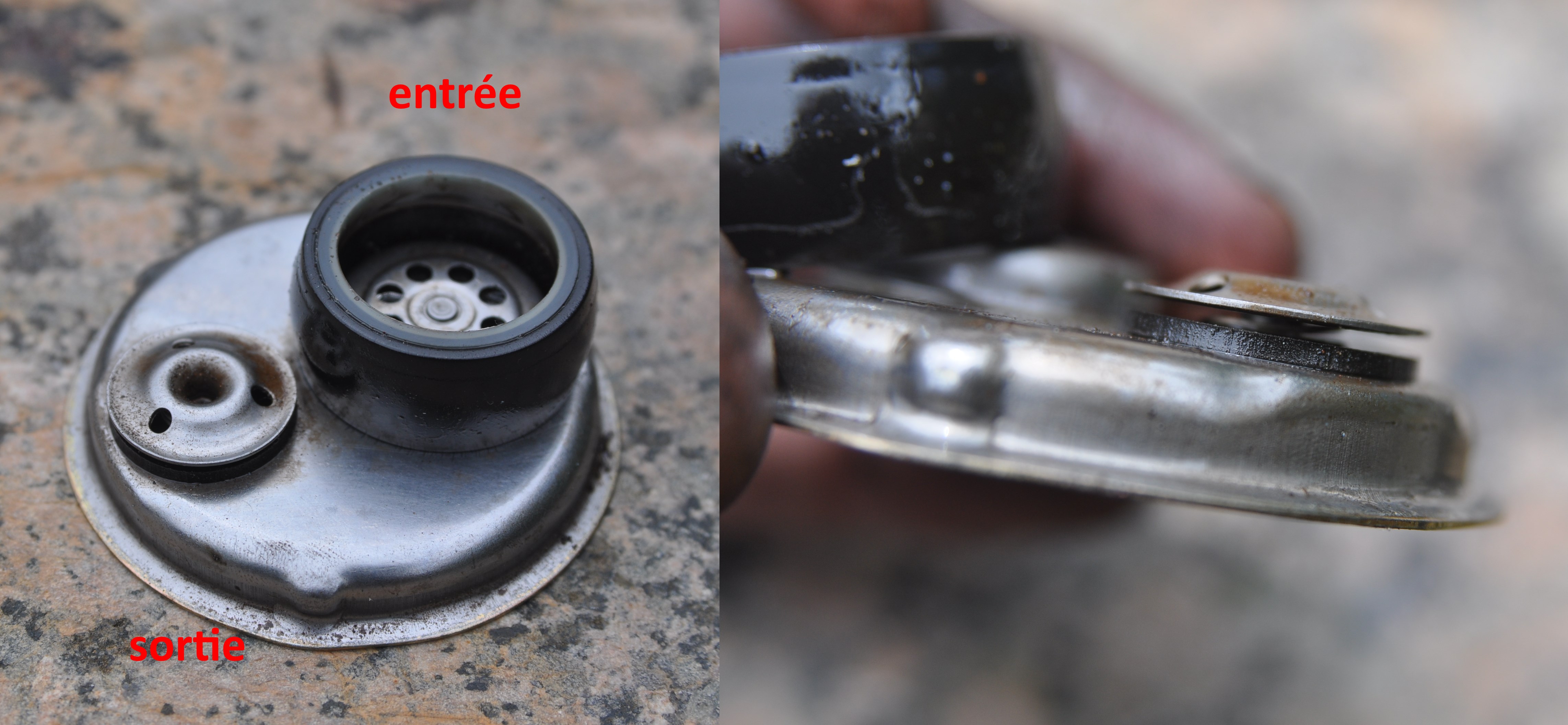

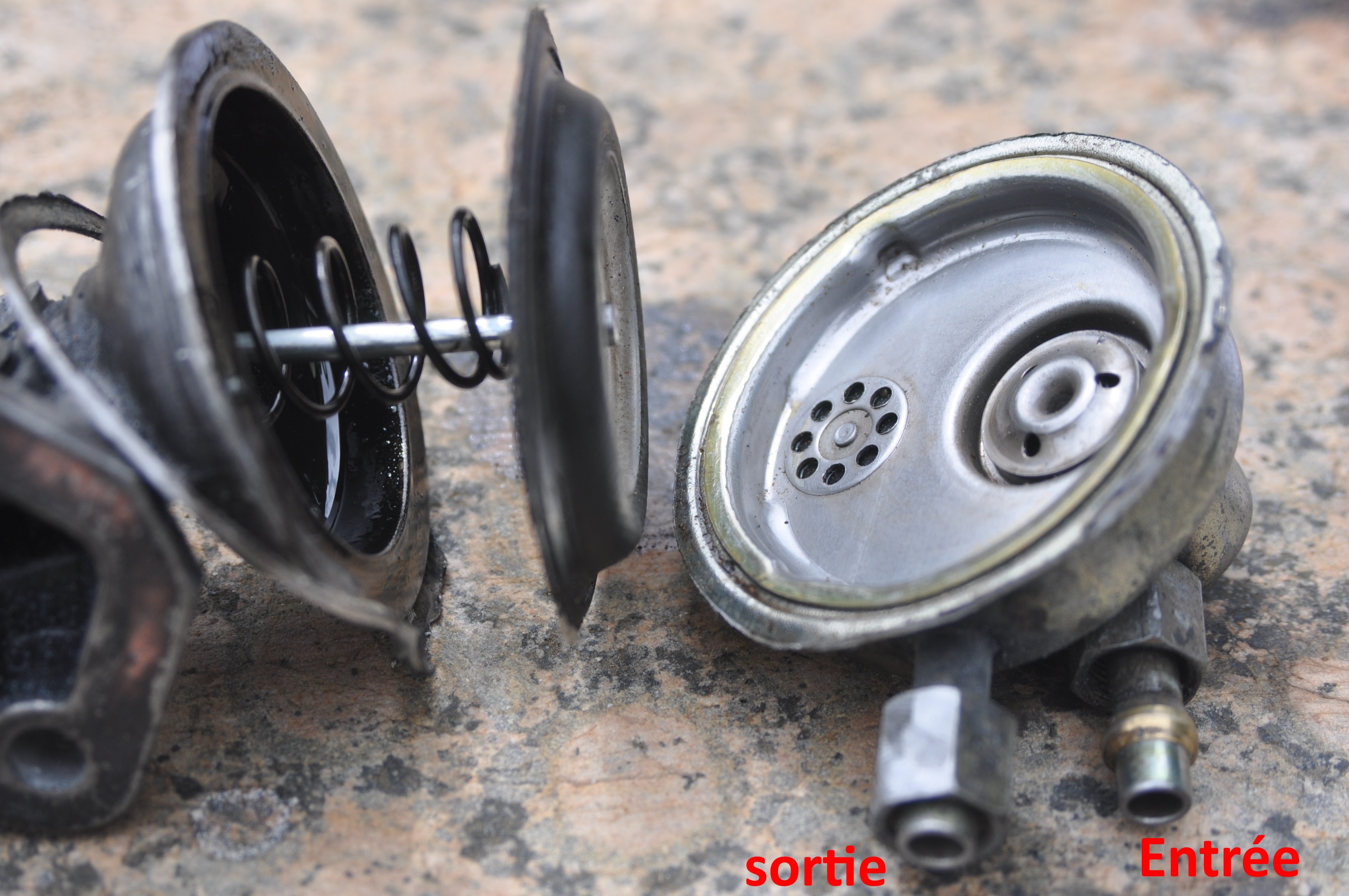

Dans la partie supérieur de la pompe, on a dans le clapet anti retour d'entrée coté réservoir quelques saletés, sous forme de copeaux de caoutchouc et apparemment un petit bout ressort.
La grosse rondelle caoutchouc sert à compartimenter en deux zones la partie supérieur de la pompe, ainsi on a l'entrée dans la rondelle et l'espace destiné a la sortie autour.

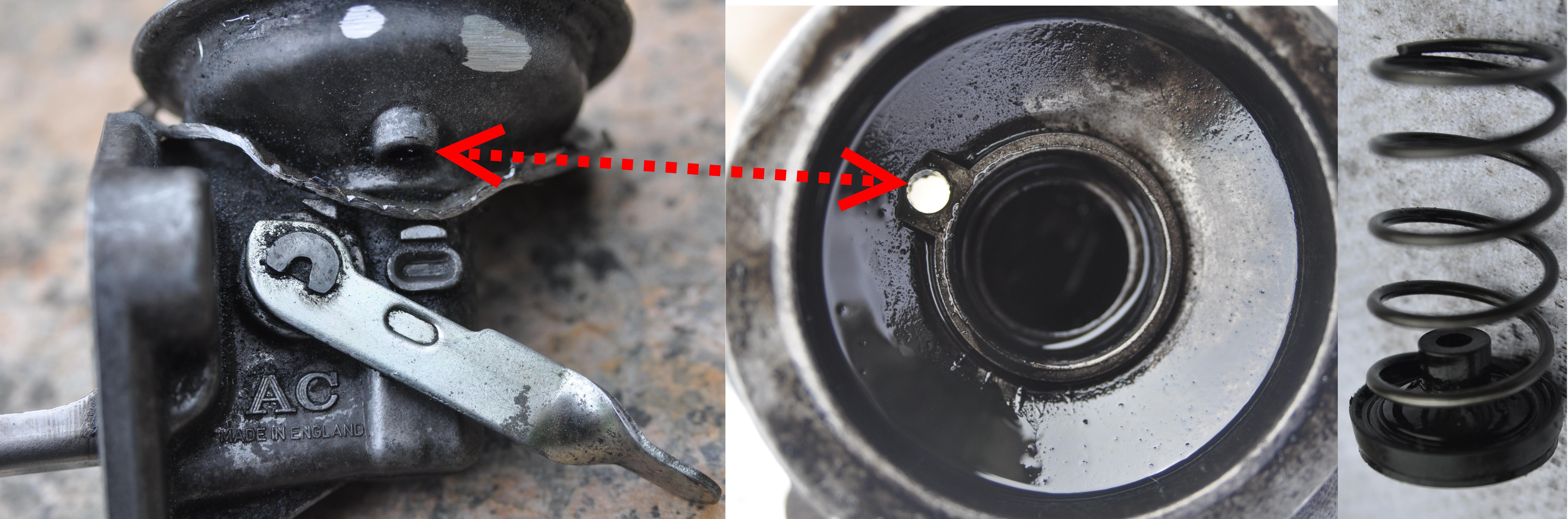

Sous la membrane coté moteur si par le trou on voit des traces d'huile c'est que le caoutchouc sous le ressort, autour de la tige de commande de la membrane est HS. Si par ce même trou on voit des traces de GO, c'est que la membrane est HS. Et parfois selon les modèles de pompe, le GO arrive a passer dans l'huile moteur par là, cas des pompes sur les 2l¼.

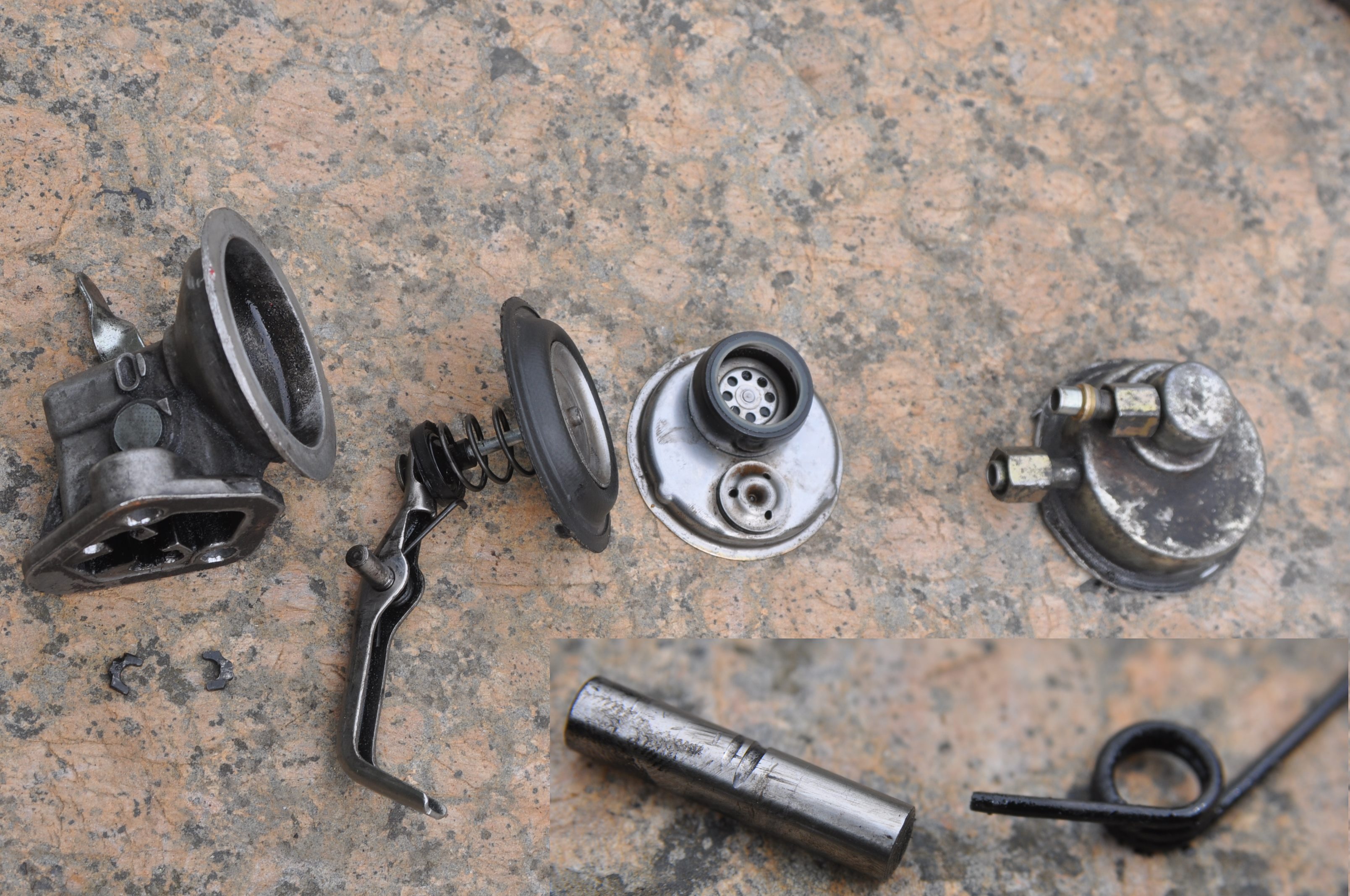

En faisant la mise au point au fond du corps de la pompe, on comprend la forme de la marque d'usure sur la petite rondelle, et la cause de la panne. Le sertissage de l'axe sur la rondelle à cédé sous l'effet de l'usure.

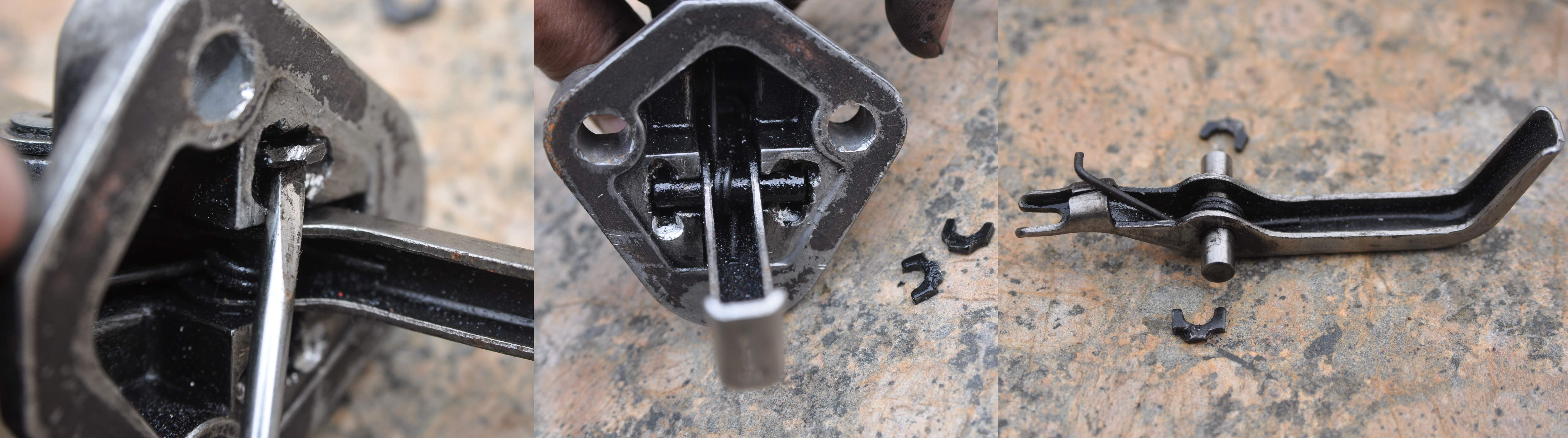

Le démontage du levier est lui aussi presque irréversible.
Voilà presque tout les constituants sur la table. On peut voir une belle usure sur l'axe du levier de la pompe qui avait environ 200000km.

Malgré l'autopsie de la pompe, et le nombre de photos, je reste sur ma faim, car je viens de réaliser, que je ne sais pas comment le levier d'amorçage manuel agit sur le levier principale de la pompe, malgré les 89 photos du dossier. Alors que souvent on a le soucis de la position de la came de l'arbre à cames pour actionner correctement ce petit levier de pompage manuel qui fonctionne en poussant dessus. Si il est tout moue, c'est à dire que l'on ne ressent pas l'effet du ressort de rappel, c'est que le levier empêche le mouvement de la membrane. Je vais tacher de retrouver la pompe et éclaircir ce point là.
Un autre modèle de pompe de 300 autopsiè par narnard833 dans ce thème De l'utilité d'une pompe de gavage qui lui aussi ne répondait pas a la question, mais qui répond a ma question en ce qui conserne:l'axe de commande ,entrainé par le levier d'amorçage manuel, et agissant sur le levier principal grâce à un méplat usiné à mi-diamètre. Il est appréciable, je pense, en deuxième monte de remonter une pompe démontable.

Si c'est le même modèle de pompe, as tu retrouvé la petite rondelle ?
