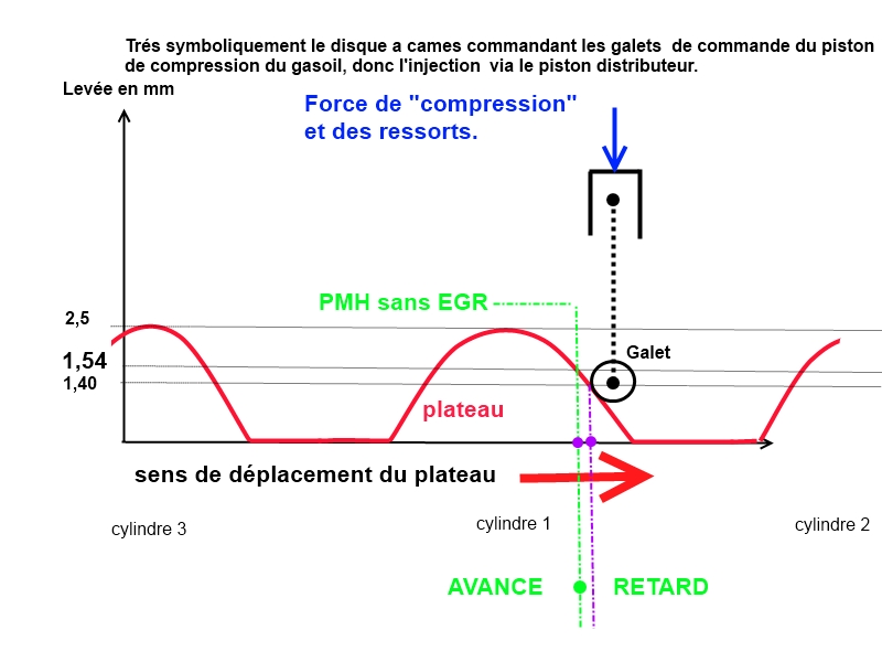

Salut, merci pour le liens. C'est exactement le principe de ce que l'on a fait avec feub. Mais ton histoire de dent complet ne tiens pas la route.
Par contre l'idée que je note de très intéressant là, pour ceux qui n'ont pas de comparateur pour mesurer la levée.
C'est de jouer sur le diamètre de la pige pour jouer sur la correction de la levée.
En effet lorsque l'on a l'EGR la levée est réglé à 1,40mm.
Lorsque l'on a pas l'EGR d'origine la levée est réglée à 1,54mm
Donc lorsque l'on supprime l'EGR, il faut rerégler la levée à 1,54mm.

Manimal a écrit :A question for Steve and anyone else who have done this already. I'm looking at buying a metric drill set. Looks like most come in .5MM increments. When you say "fit a smaller bit", are you using inserting an 8.5mm bit instead of a 9MM for example? Is .5MM small enough increments or should it be smaller?
Ce qu'il faudrait arriver à déterminer, c'est le diamètre de la pige qui permettrait d'obtenir une correction de 0,14mm en cas de suppression de l'EGR. Si j'ai le courage je m'y attellerai.
Bon, je ne suis pas aussi doué que disco200tdi pour les petits schémas. :?
Ce que vous avez pu constater sur le décalage de la pompe de Dahu:
Il nous dit qu'il à lui même supprimer l'EGR . Sont décalage aurait pu donc être dut à la correction artisanale de sont avance. Vous avez noté, qu'il a dit, que lorsqu'il a desserrer les trois vis de la poulie de pompe, il a put replacer sa pige, grâce au fait que le moyeu de pompe est revenu à sa place tout seul, à cause de la force de rappelle, dut au ressort dans la pompe ou à la pseudo compression. Étant donné que l'on est dans la phase montante, on peut supposer que son avance c'est de nouveau calé à sa levée d'origine de 1,40mm. Donc, il est bien redescendu par rapport au PMH réglé avec EGR, ce qui a enlever son avance. Ce qui veut peut-être dire, que le hasard fait bien les choses, mais il y a les coups de pointeau, il y avait donc un peu d'avance de combien de degré ? Dahu a put rentrée une pige de 8,5mm intéressant ça, est ce que cela correspondrait au diamètre possible pour passer de 1,40mm à 1,54mm.
A creuser tout ça.
feub, je compte sur toi pour me corriger, si j'ai dit de grosses bêtises, mais si tu tapes avec un vilebrequin, enlève le volant moteur cela fait moins mal. :sm27:

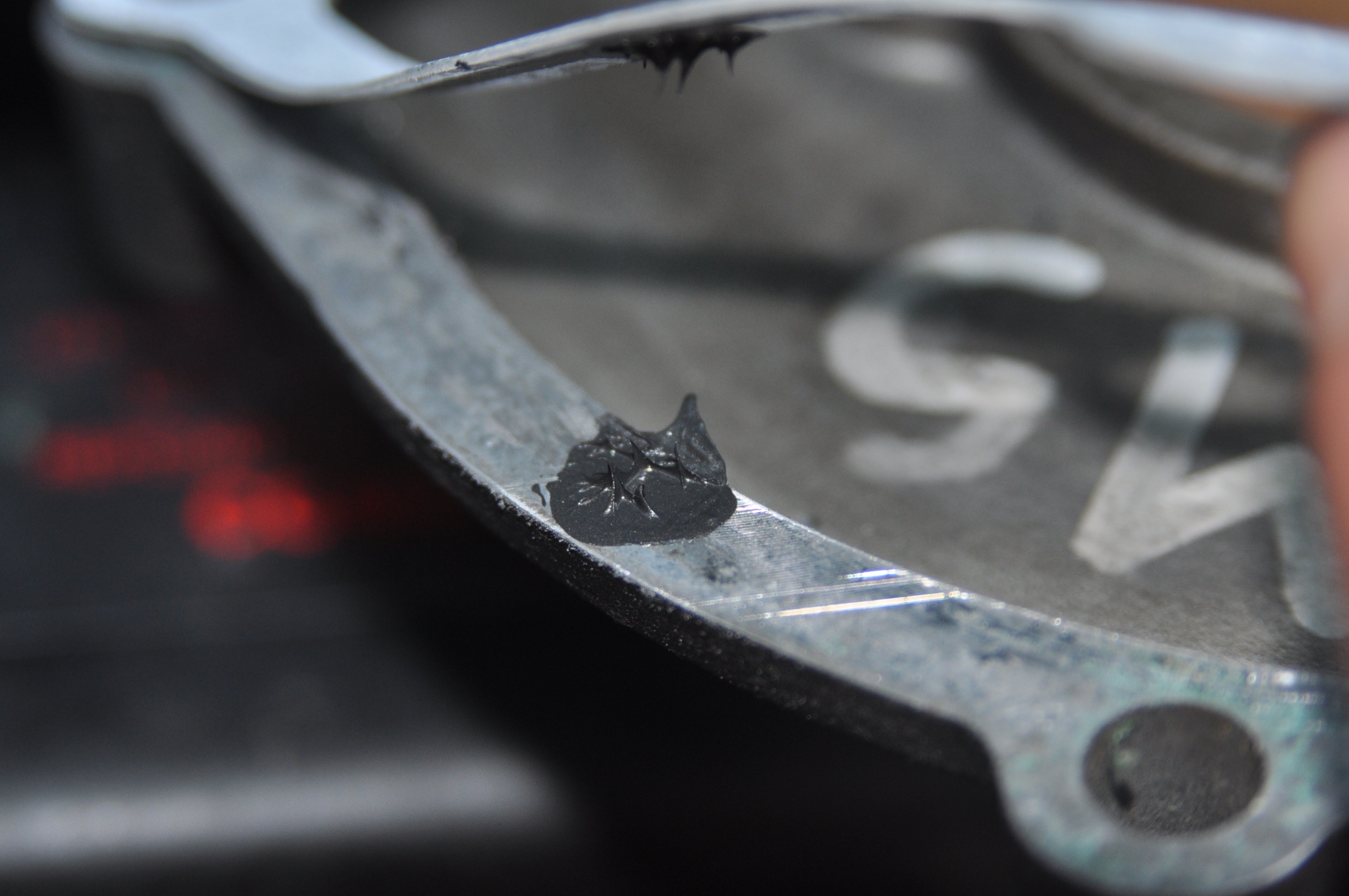

Dahu a écrit :
EDIT : est-qu'il faut mettre un peu de pate à joint sur le joint de carter ou ça sert à rien ?
Non, ce n'est pas utile, c'est un carter sec. Par contre ce que tu peux faire, c'est mettre 4 ou 5 petites noix de pâte, juste pour maintenir le joint en place soit coté carter, soit côté couvercle , le temps de mettre les premières vis car le joint est étroit, très long, il a tendance à vriller, à glisser, à se tordre... Mais d'un seul coté, en cas de réouverture, tu ne perds pas ton joint.

LØLØ a écrit : Salut,
Alors ça c est bon à savoir. Carter sec, pas de pâte. Effectivement j ai du recommander un joint car je l ai foutu en l air à cause de la pâte. (J avais mis de la pâte des 2 côtés. L apprenti mécano :lol: )
