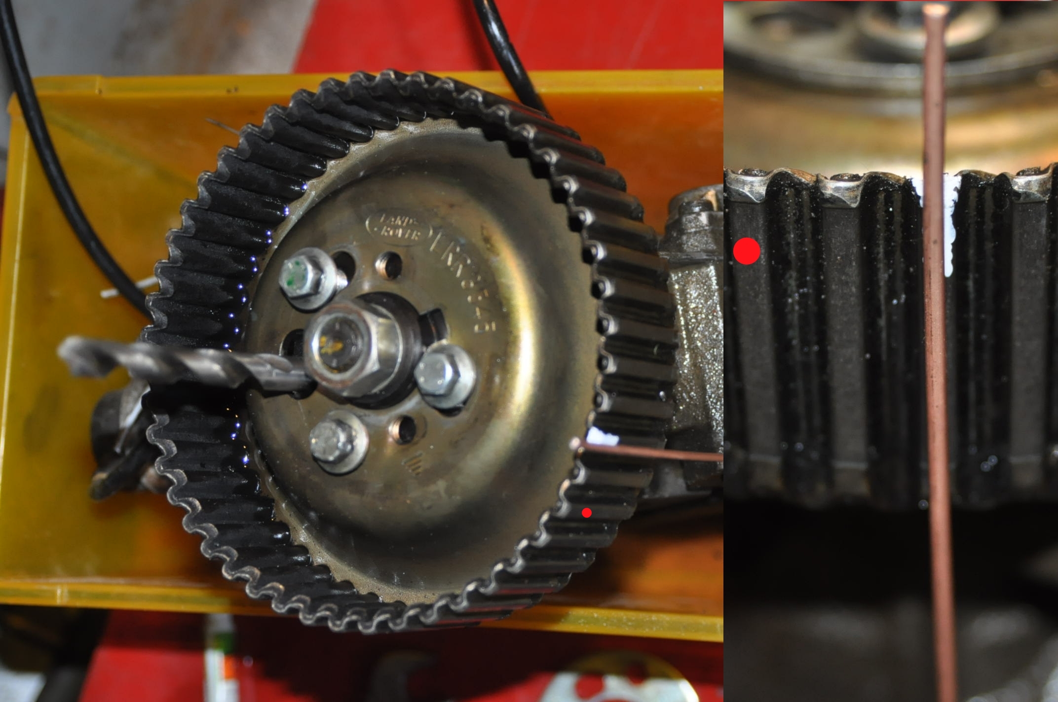

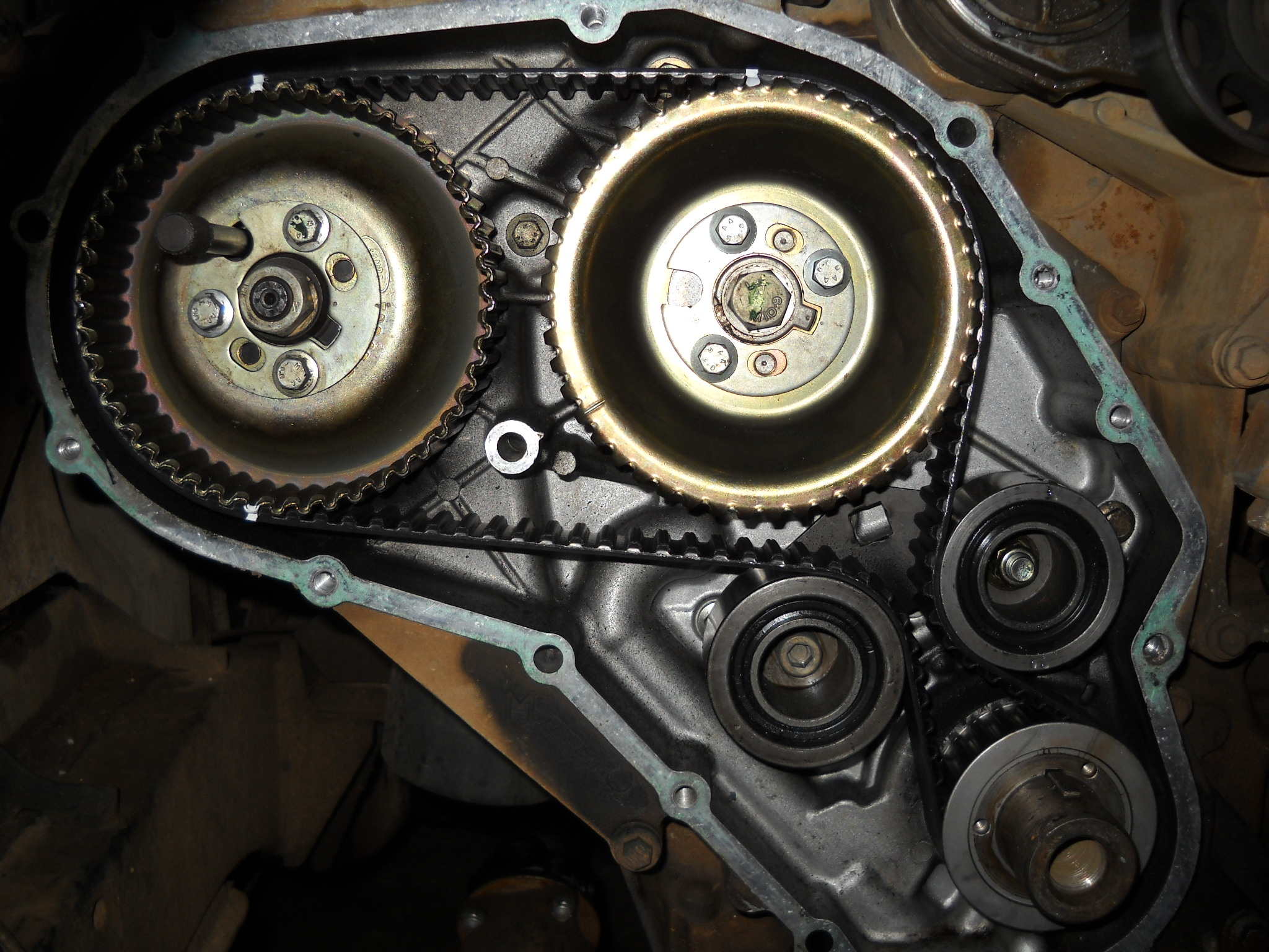

Salut, des nouvelles fraîches, plutôt bonnes :
- J'ai pigé avec un foret de 8,5, le plus gros qui rentrait;
- J'ai dévissé les 3 écrous, et là, "TAC", la pompe est partie dans le sens anti-horaire et s'est bloquée sur le foret de 8,5;
- Avec la douille de 22, j'ai tout aligné en forçant à peine dans le sens horaire, et ensuite j'ai introduit la pige ad hoc;
- J'ai tracé 3 repères au tipex et ensuite ai débloqué l'écrou du galet tendeur;
- Il y avait donc bien un décalage équivalent à la longueur d'une demie dent (mais pas d'une demie dent, comme le précise JFD);
- La suite sans doute samedi.
Vue d'ensemble
Vue d'ensemble
La pige en place
La pige en place
Arbre à cames bien aligné
A+ et bonne soirée à tous

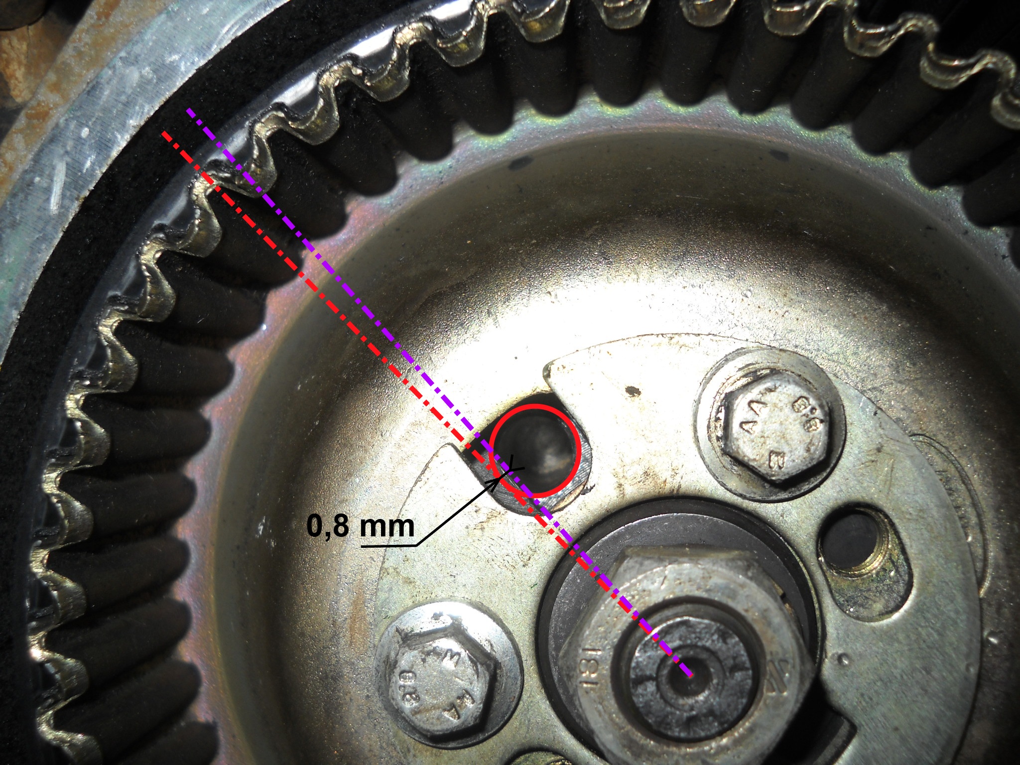

En reprenant la photo de Dahu, où il est clair qu'il est décalé, de combien on va dire environ une demi dent. Il avait une légère avance, une levée à 1,62mm au pif peut-être, équivalente a ce que l'on aurait pu obtenir avec feub.
D'où l'importance de monter la courroie neuve avec les trois vis de la poulie de pompe à injection légèrement desserrée, mettre la courroie, tendre, resserrer les vis de la poulie d'injection, enlever les piges. Puis faire deux tours de vilebrequin replacer les piges, et desserrer à nouveau les trois vis de la poulie de la pompe à injection afin que les contraintes sur les brins avant et après la poulie s’équilibre au mieux, puis les resserrer dans la foulée. On peut même le refaire après le test, avec le moteur tournant, là on est au top de l'équilibrage de la tension.
Une petite dernière pour l'exemple. Comparaison du décalage de Dahu avant avec le problème d'introduction de cale puis après avec la bonne cale de 9,3mm en place. D'ailleurs rigolo ça on peut voir qu'un repérage à coup de pointeau à été effectué, enfin je suppose.

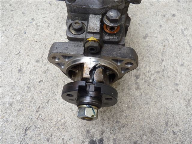

Voilà ce qui est arrivé a roomone page 13 du thème.
