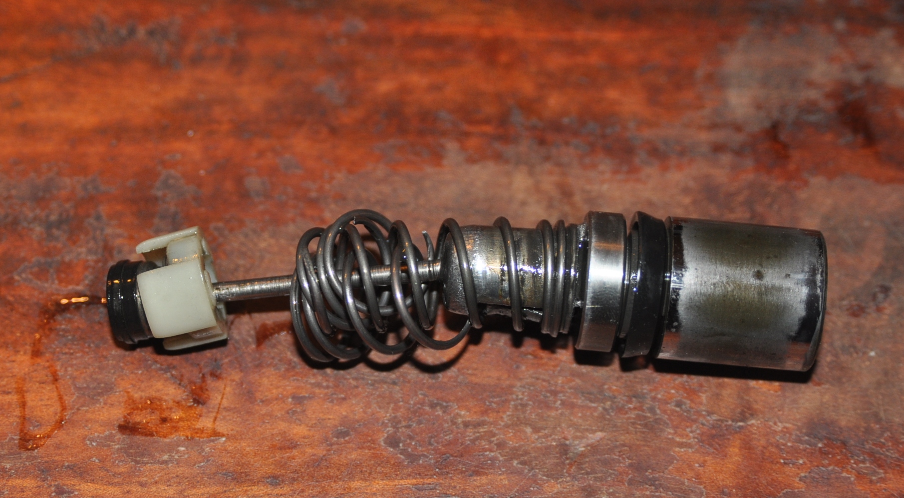

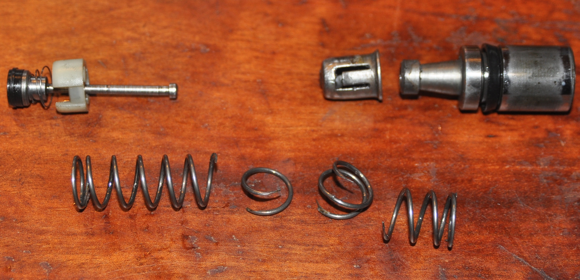

La pédale d'embrayage file au fond, remonte et reste bloquée.
A quel moment reste elle bloquée?
Si c'est en court de remontage, cela peut-être le ressort à l'intérieur de l'émetteur cassé qui s'est entortillé, et qui bloque le retour de la pédale.

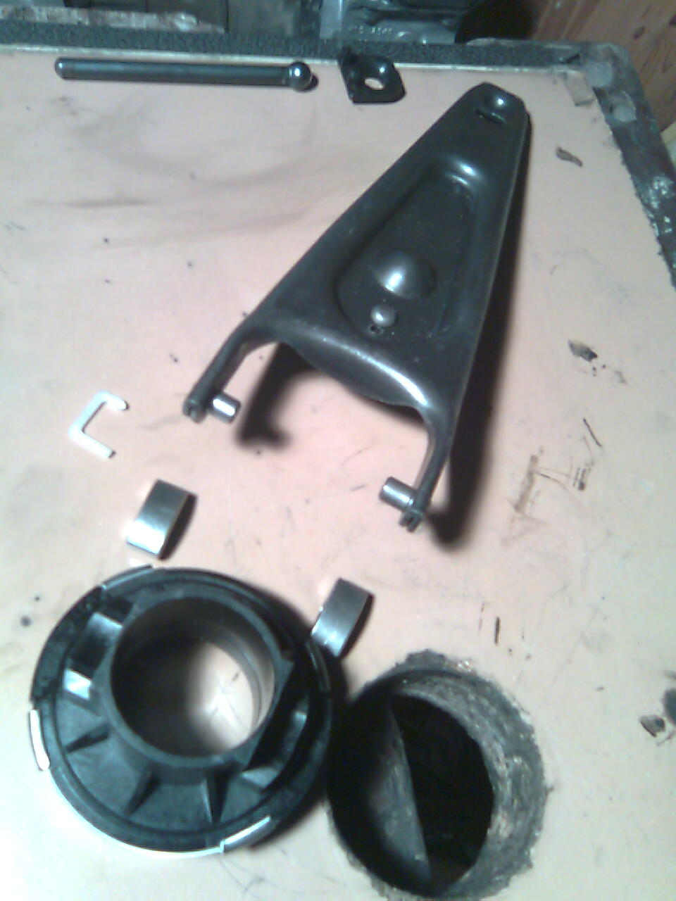

Dépose du récepteur ce matin, tige dehors et fourchette loin de la tige...
Donc dépose de la boîte et changement embrayage complet, butée, fourchette.

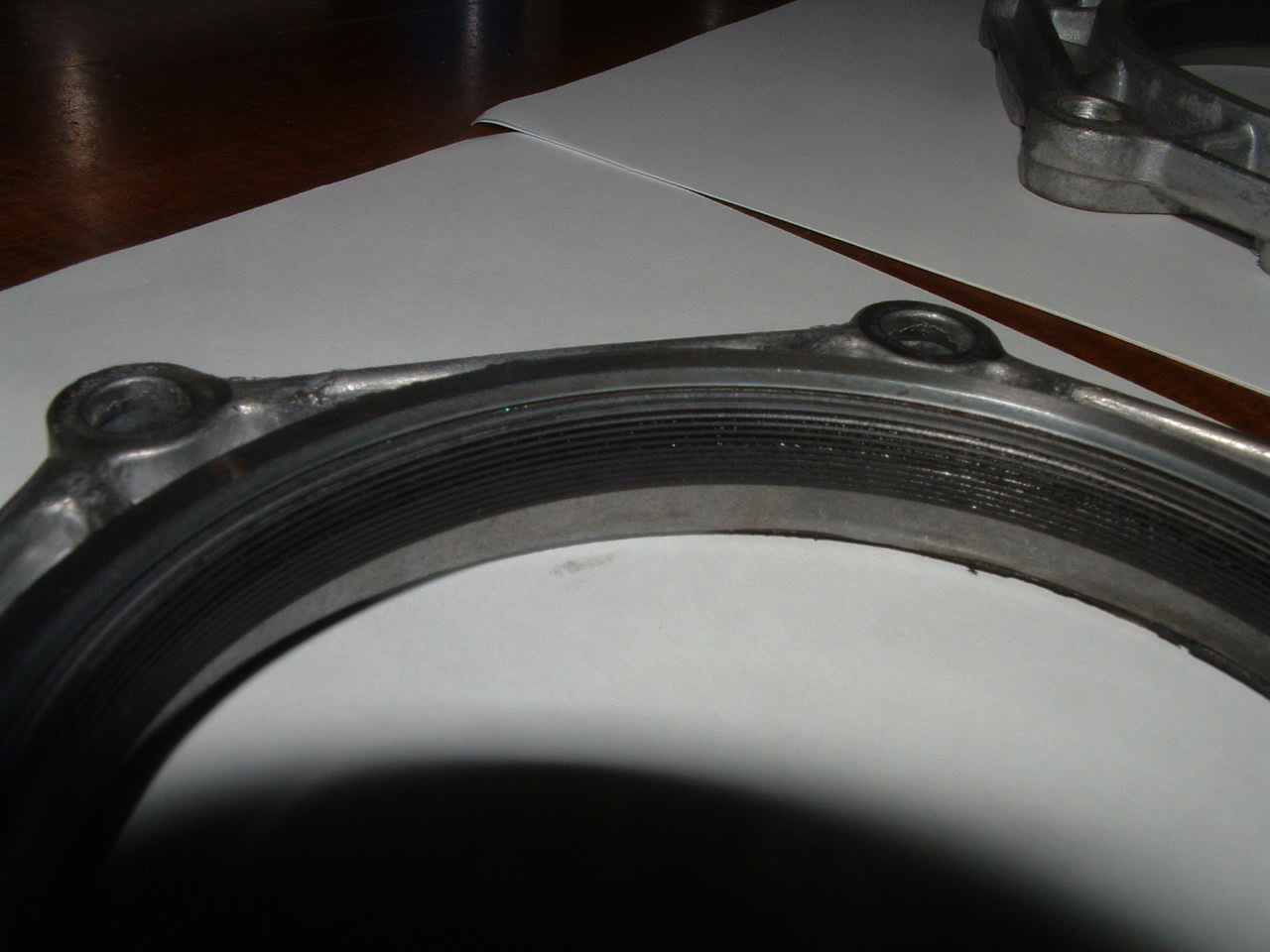

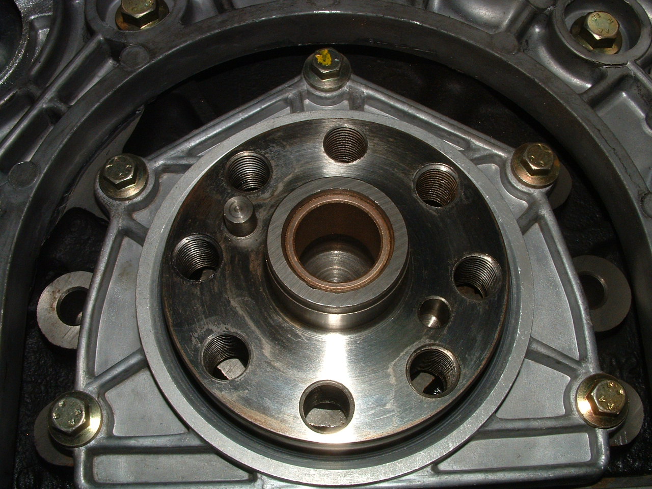

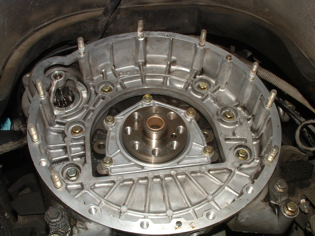

change la bague bronze qui guide la queue de BV
Si tu suspecte une fuite d'huile moteur derrière le volant, vérifie ton spi de vilo

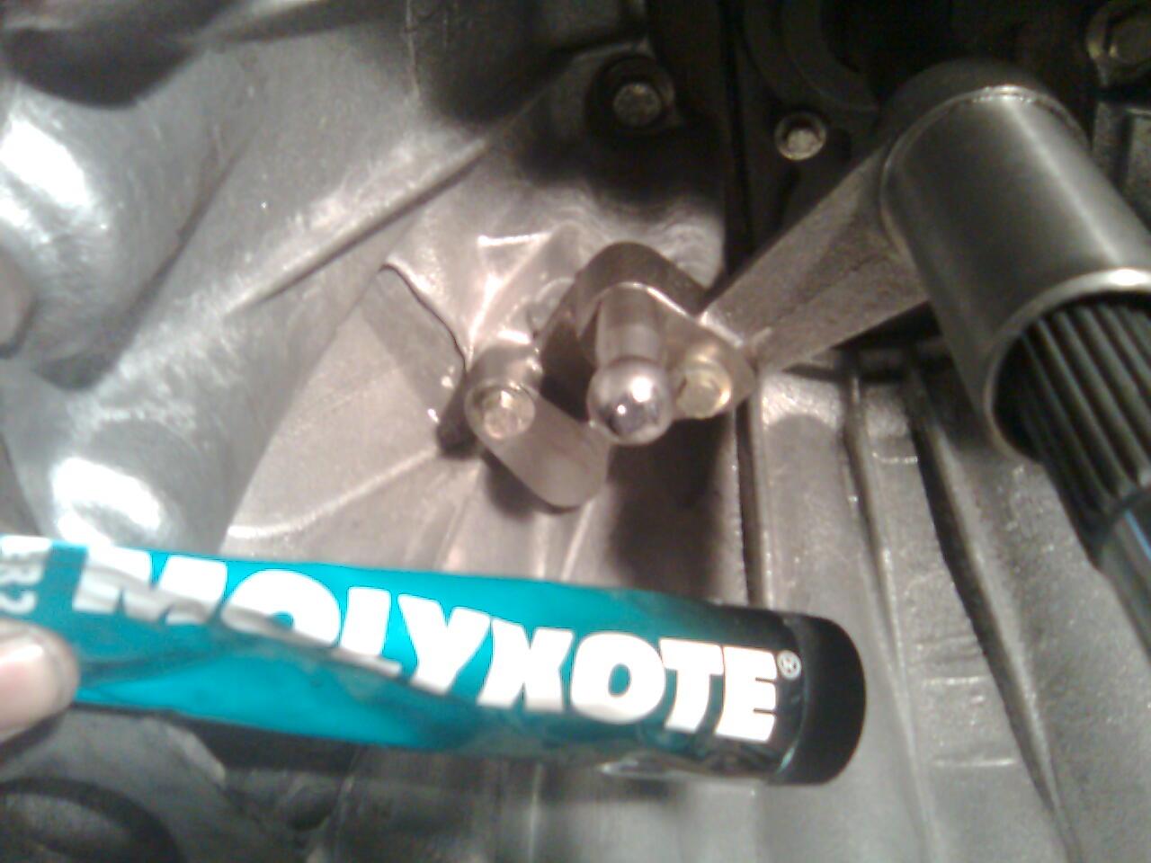

La fourchette renforcée n'est pas utile si elle provient de chez LR, les petits patins doivent être en parfait état le mieux étant de les remplacer vu leur prix ne graisser que les axes de ces derniers, pas le contact avec la butée (PVC)
il faut aussi que le guide soit en bon état (partie cylindrique ou coulisse la butée y compris la rotule de bout sur laquelle s'articule ladite fourchette, ne pas oublier la lichette de graisse qui va bien)

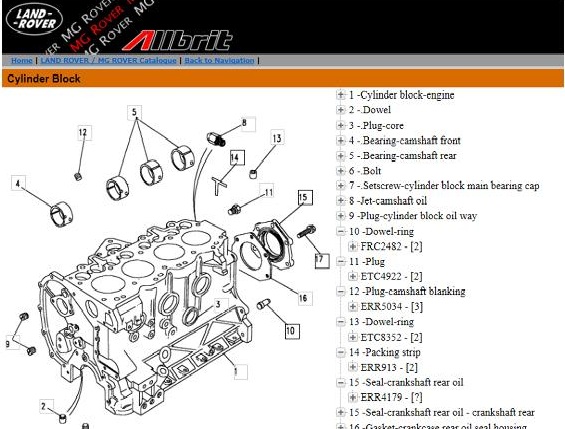

Concernant les pièces, je vais les commander moi-même, j'ai comparé quelques prix. Chez l'agence officielle le kit complet est le double d'un revendeur indépendant Land (Club Land Rover de ma région). Le revendeur indépendant commande direct en Angleterre.
Que dois-je penser de ces différences de prix. Faut-il absolument monter des pièces d'origine? Est-ce des pièces d'origine? Où trouver les numéros de pièces?
Merci pour votre aide précieuse.
Re: Embrayage HS / vos avis / Defender 300Tdi
leonidou a écrit :Où trouver les numéros de pièces?
ici
Prends un kit embrayage borg & beck (B&B) et pas du valéo! :wink:

Tu la sors comment la bague bronze Nanard ?
signature
avec une lame de scie à métaux et un tournevis :mrgreen: je découpe délicatement deux traits de scie comme sur la photo (s'arrêter juste avant l'épaisseur du bronze pour pas endommager la portée) et hop un coup de tournevis pour faire sauter le bout du milieu et la bague sort toute seule :wink:
