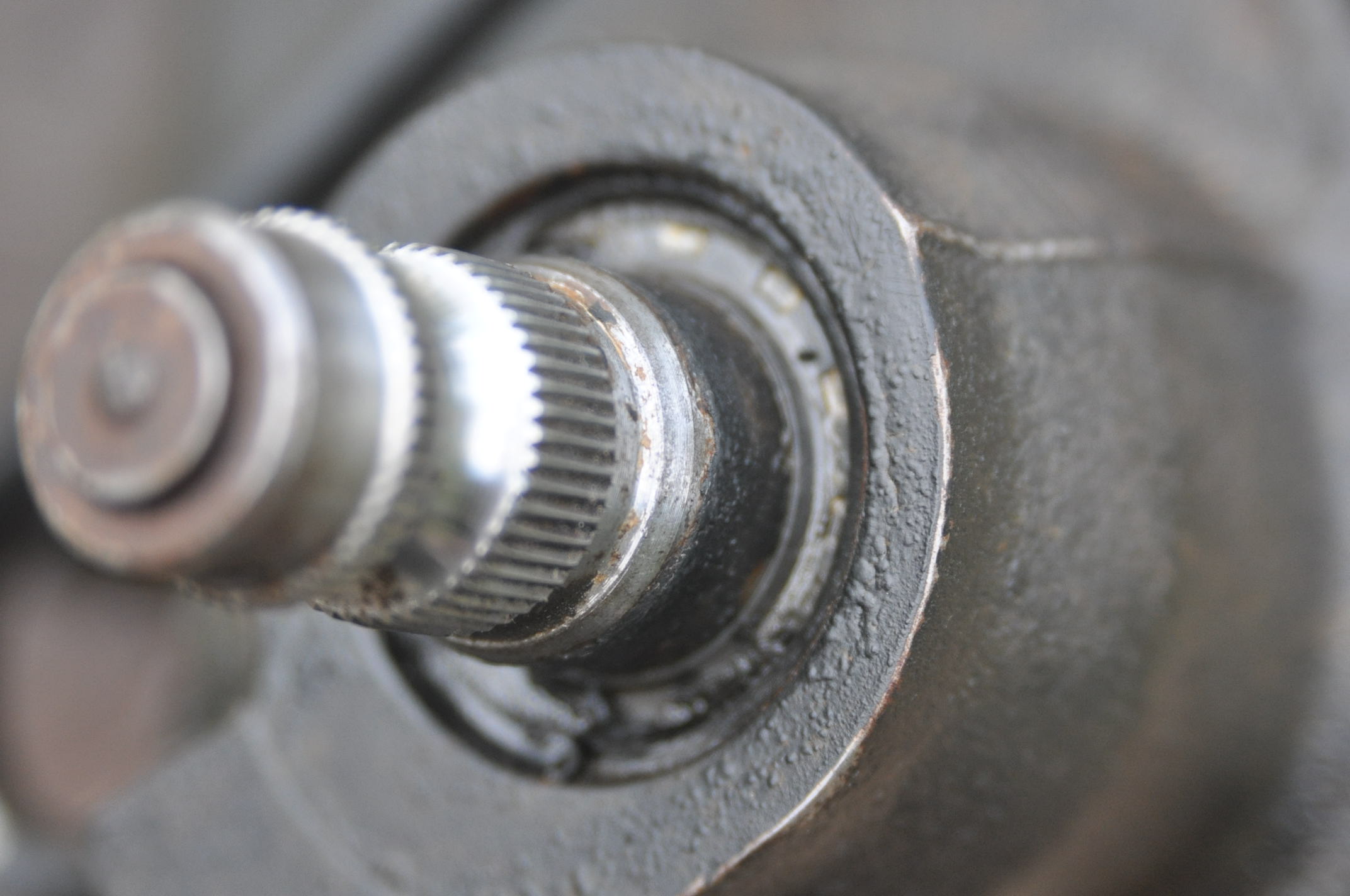

Le problème, c'est que l'arbre a souvent du jeu, ce qui fait qu'un joint neuf ne tiens pas longtemps... Je sais pas si on peut changer une bague de guidage? mais faut aussi que l'arbre ne soit pas usé, et vu le 'petit' prix d'un boitier adwest neuf chez les anglais... pas sur que ca vaille le coup de s’emmerder!!

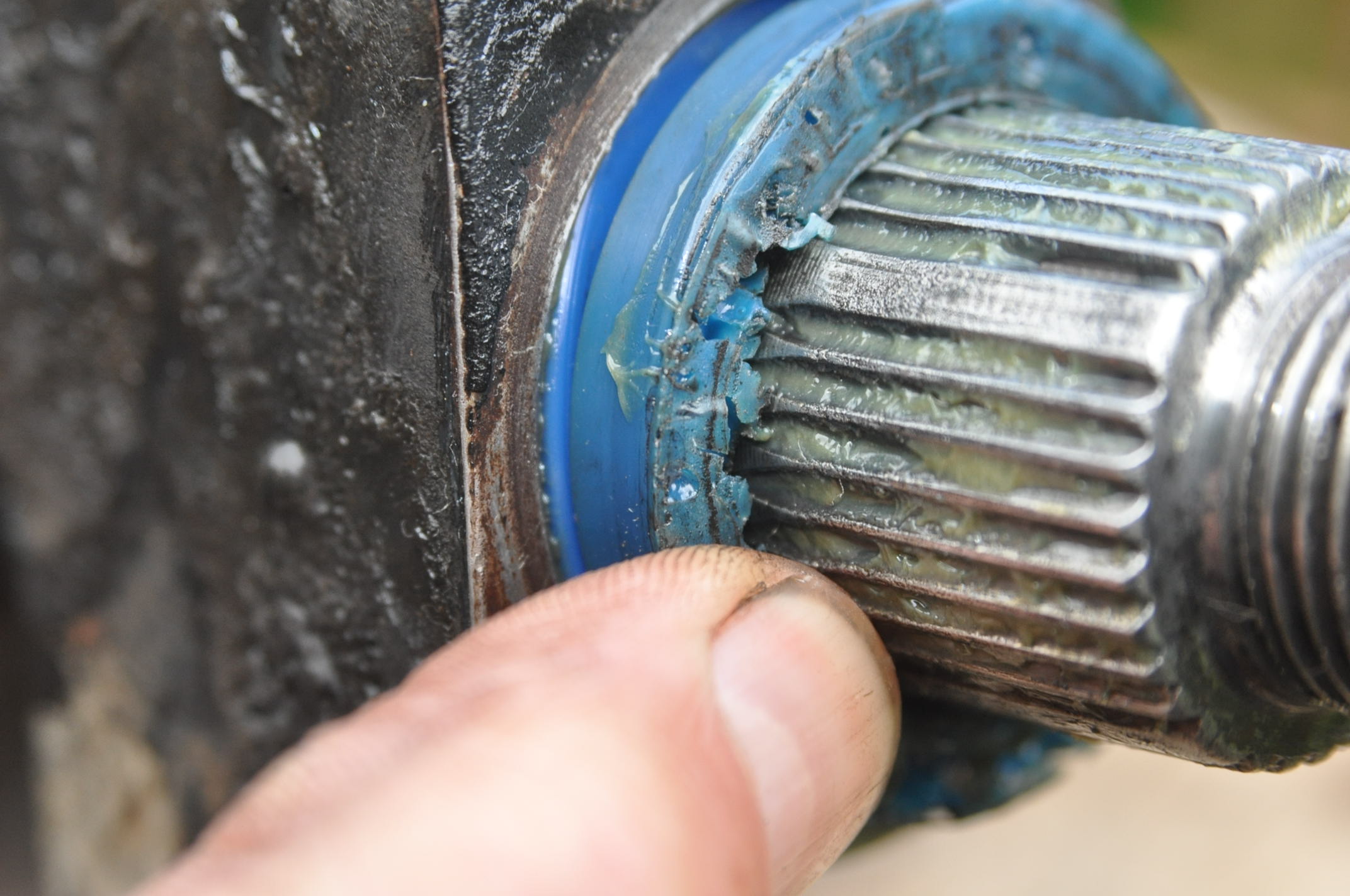

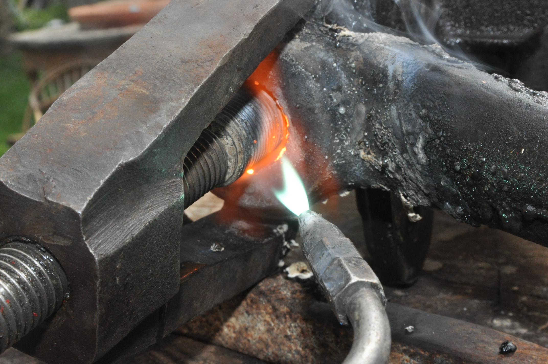

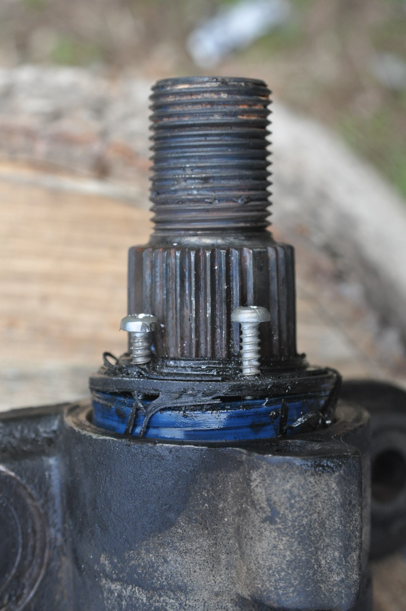

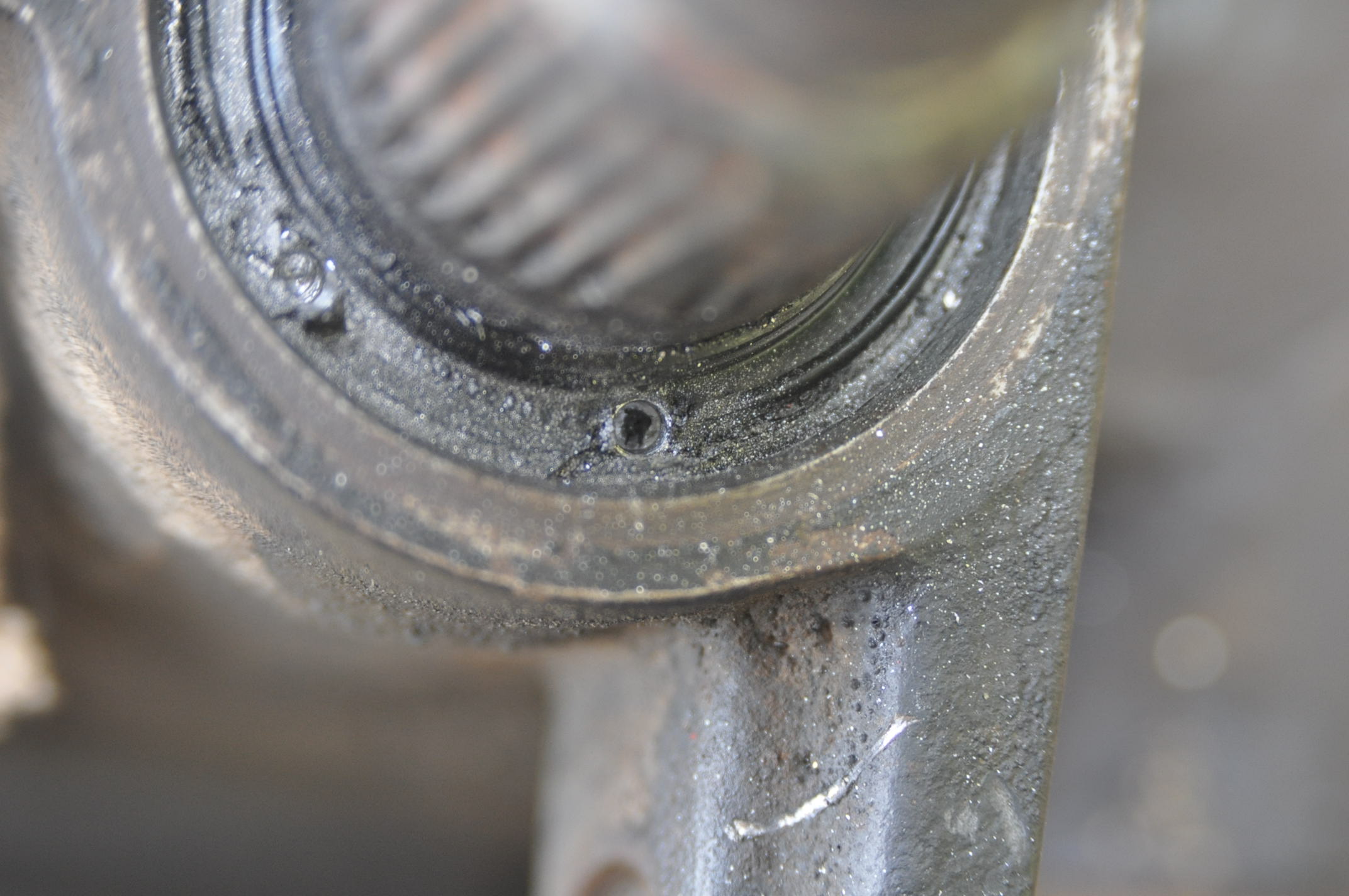

Oui, Steph (nomansland) à l'art et la manière de faire court.

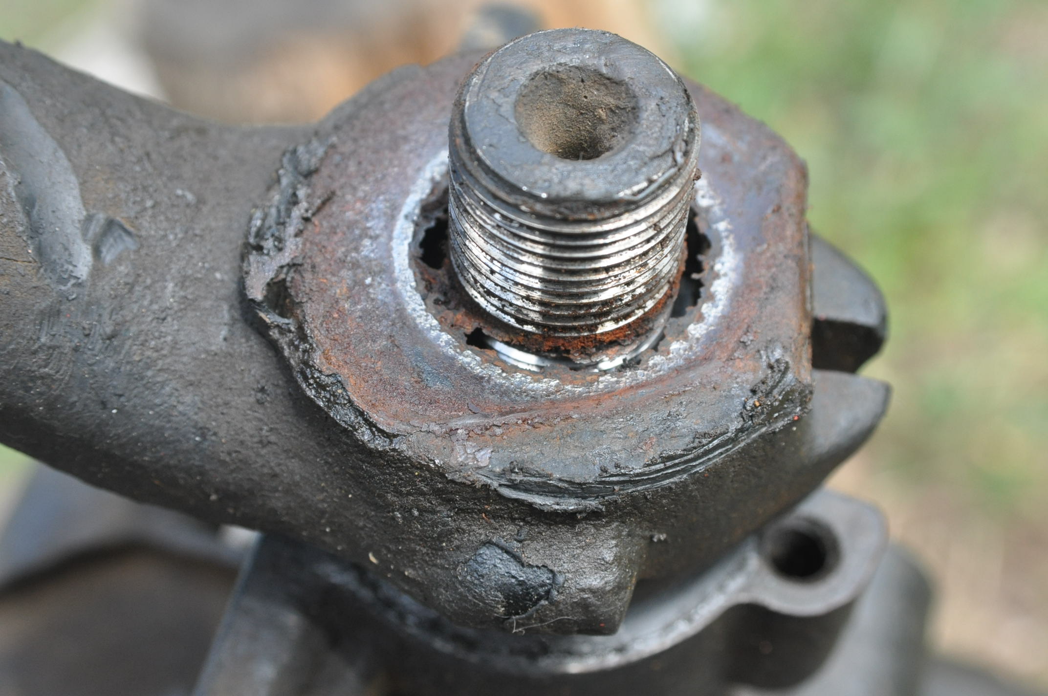

Un des raccords des 2 raccords, c'est celui du retour au bocal. Mais ATTENTION ! ce n'est pas un joint torique classique, je me suis tombé dans le piège, a peine un mois, soit un allez retour Strasbourg - Eure et Loir et quelques petits trajets. Certes cela dépanne, mais pas plus. Il faut un joint prévu pour tenir au Dextron qui est la plus agressive des huiles sur le caoutchouc. Il faut le joint torique de 6mm pour le tuyau de retour référence RTC4825 et un joint torique reférencé QYX 100280 pour le tuyau qui vient de la pompe de DA en prévoir éventuellement deux, car il y en a un aussi identique sur le raccord coté pompe. Un peu de lecture sur les joints toriques ( Oring )avec la possibilité de choisir n'importe quelle dimension, dans toutes les qualités possibles. Avec un super pdf instructif à télécharger sous la forme d'une FICHE TECHNIQUE où sont répertoriées et décrites les différentes matières des joints toriques.

A ton avis, si on constate du jeu sur l'axe, peut-on le rattrapper en resserrant les roulements ou une bague quelquonque puis remplacer les joints ensuite?

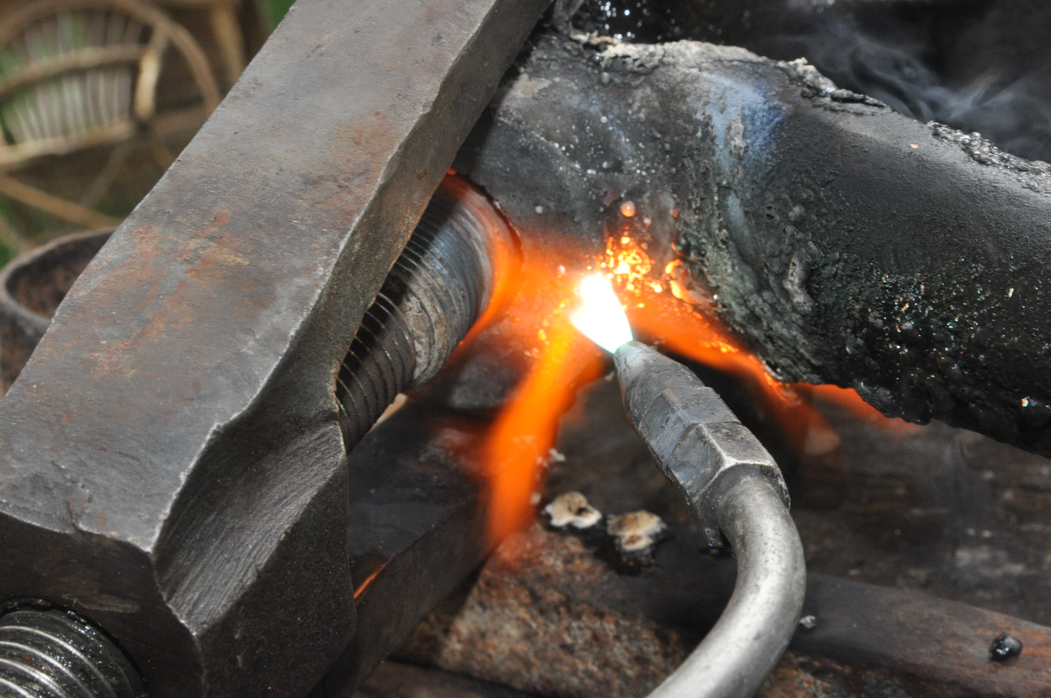

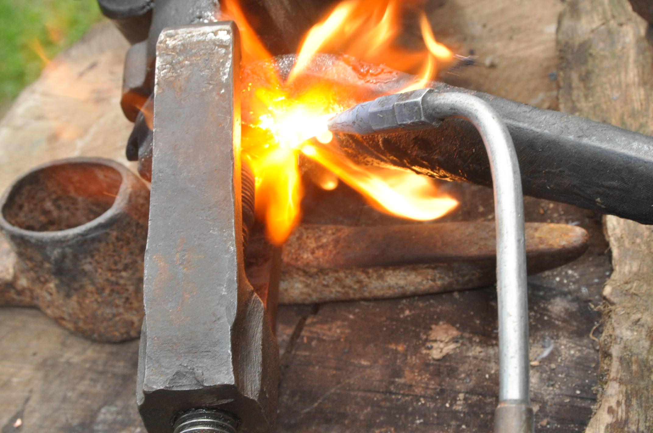

Lolo, je t 'invite à curer le bec de ton chalumeau, tu récupèrerais un joli dard.LØLØ a écrit : 20) On chauffe, on continu...A+

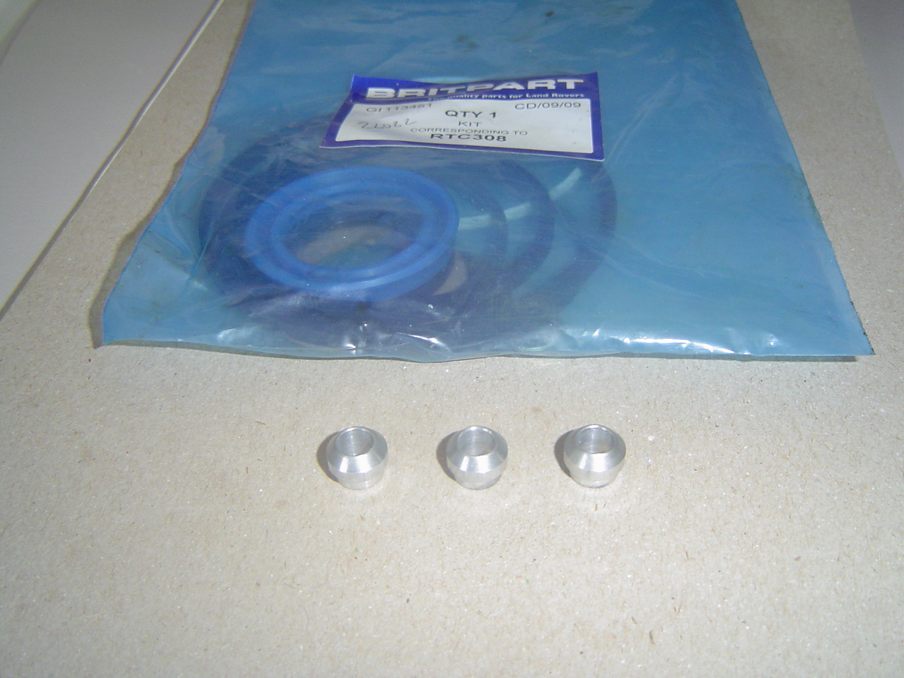

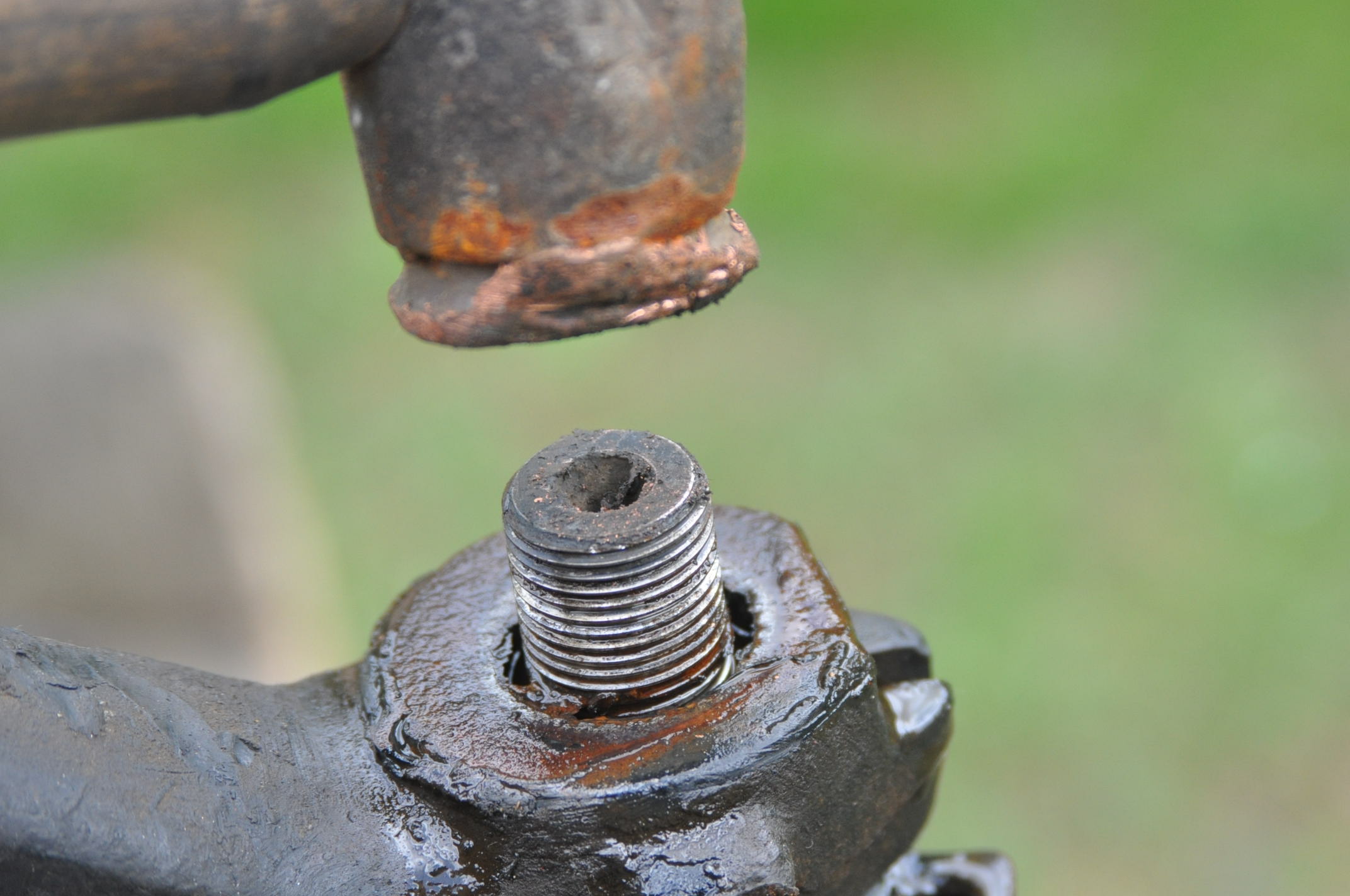

Pour en revenir aux joints des tuyauteries, quand j'ai refait mon boitier 3 vis, il y avait dans le kit des petits embouts coniques en alu. On les pose au fond du trou sur le boitier et ça fait joint quand on serre le raccord.

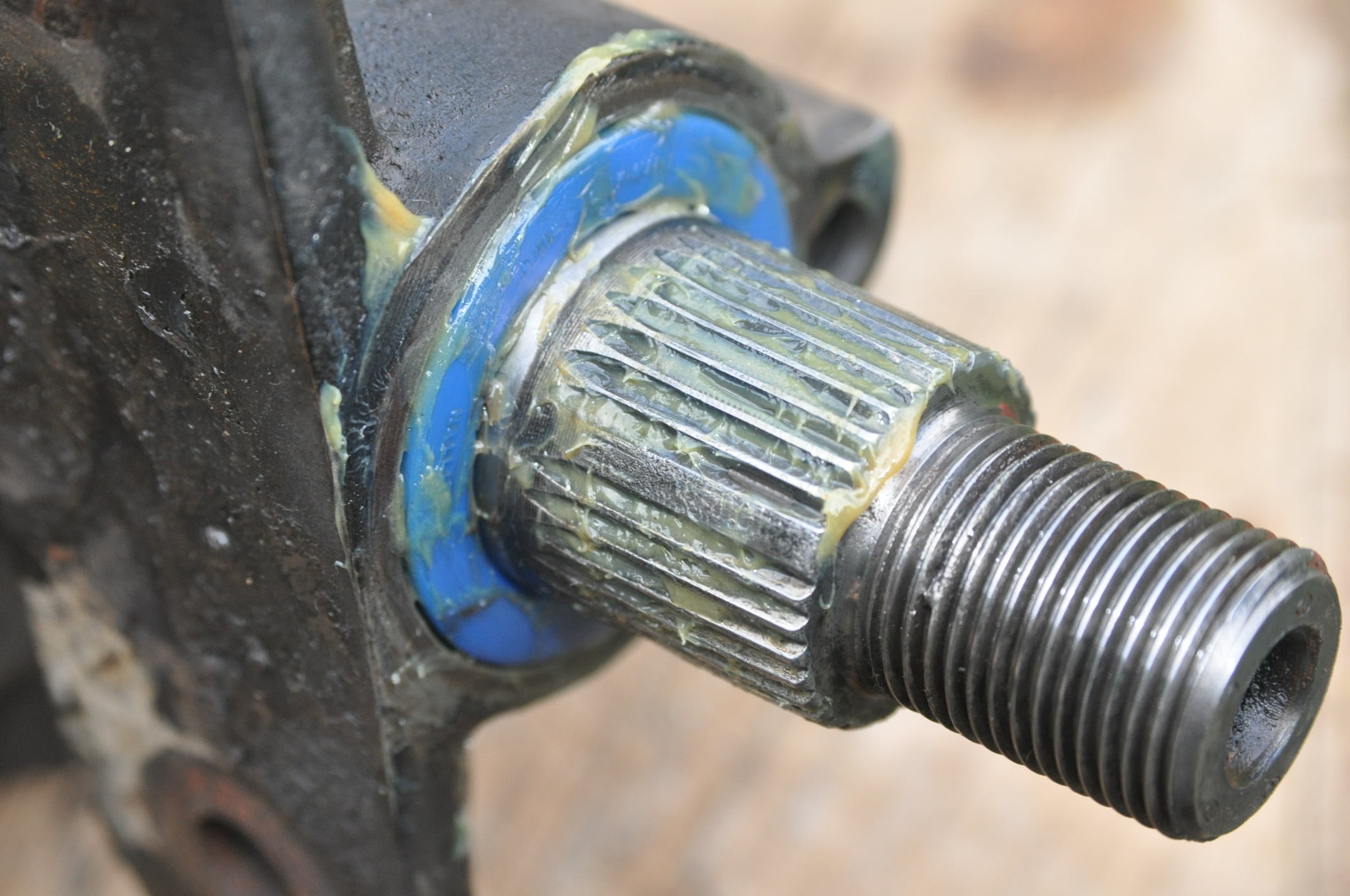

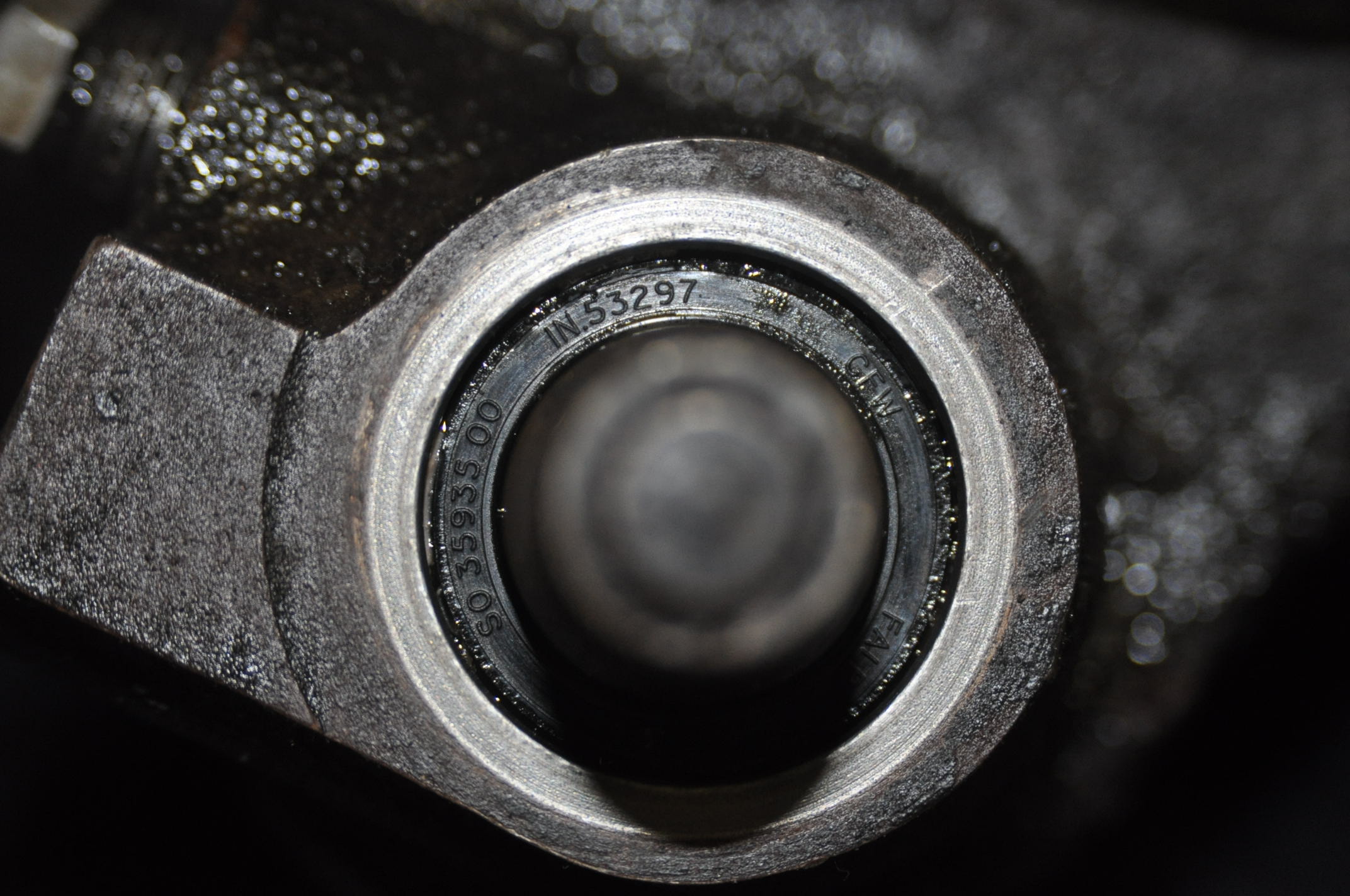

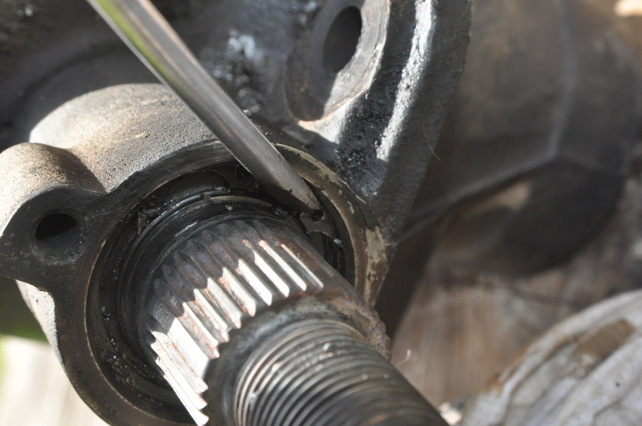

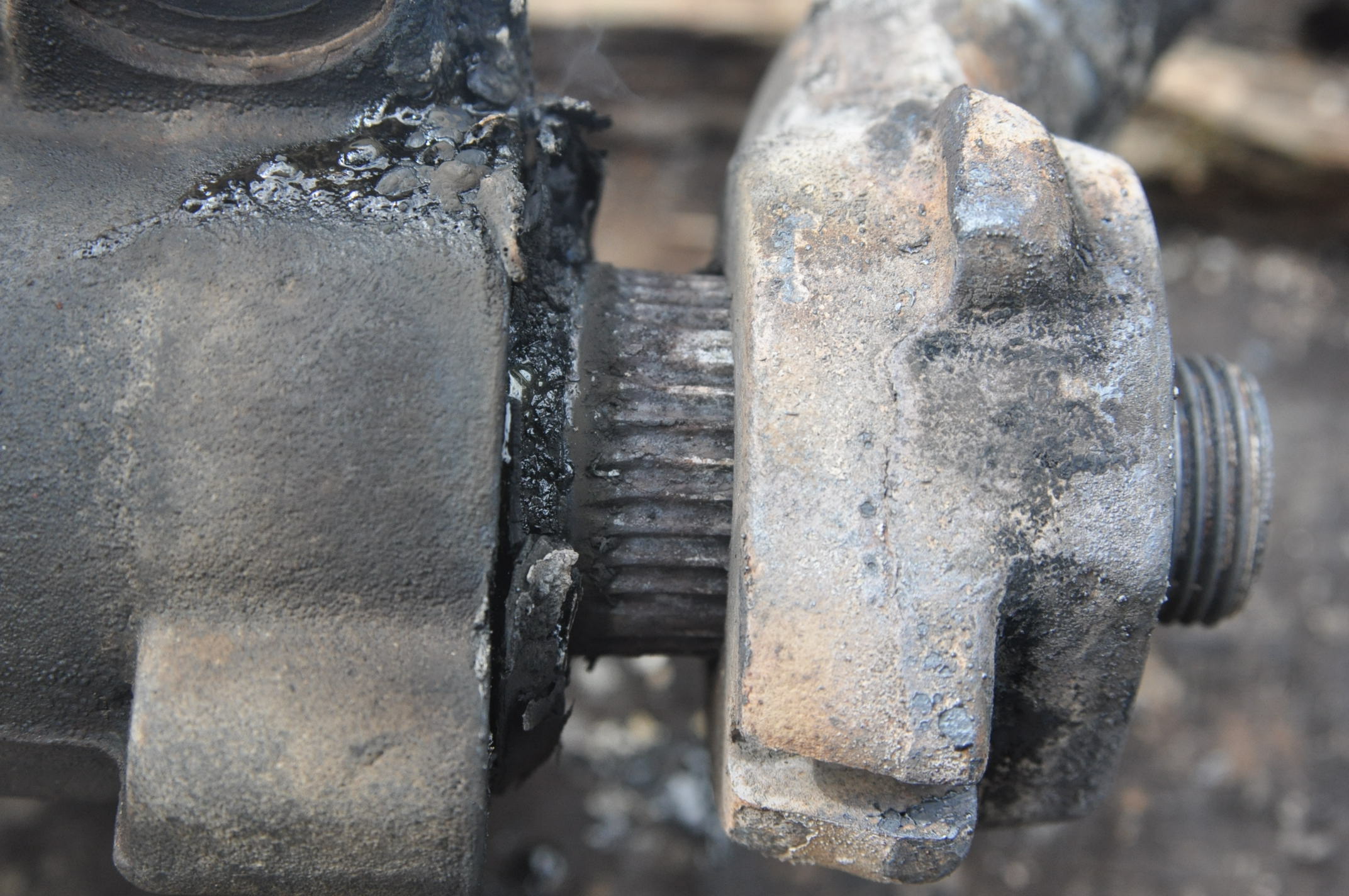

Salut .
Une petite confirmation .

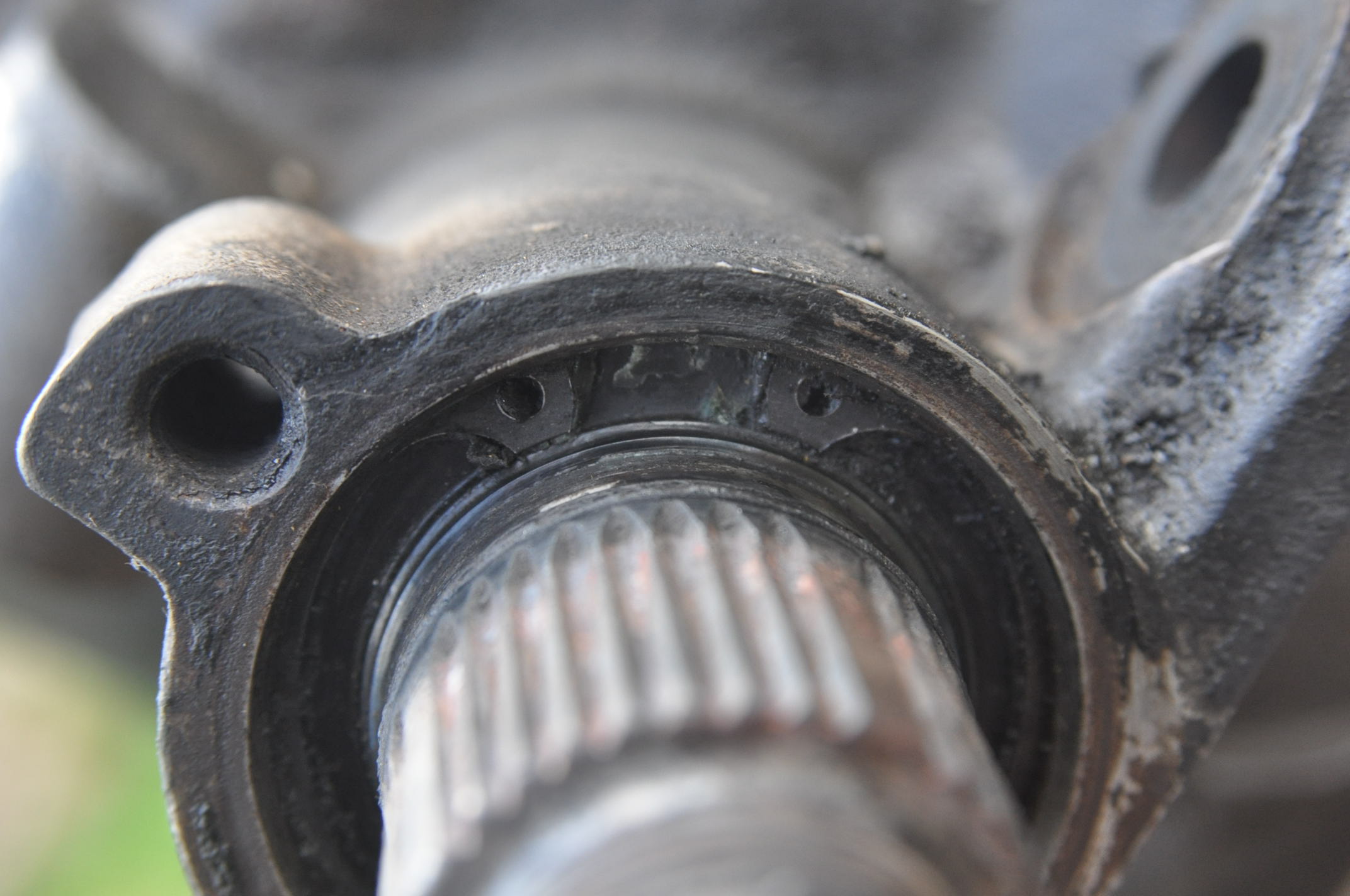

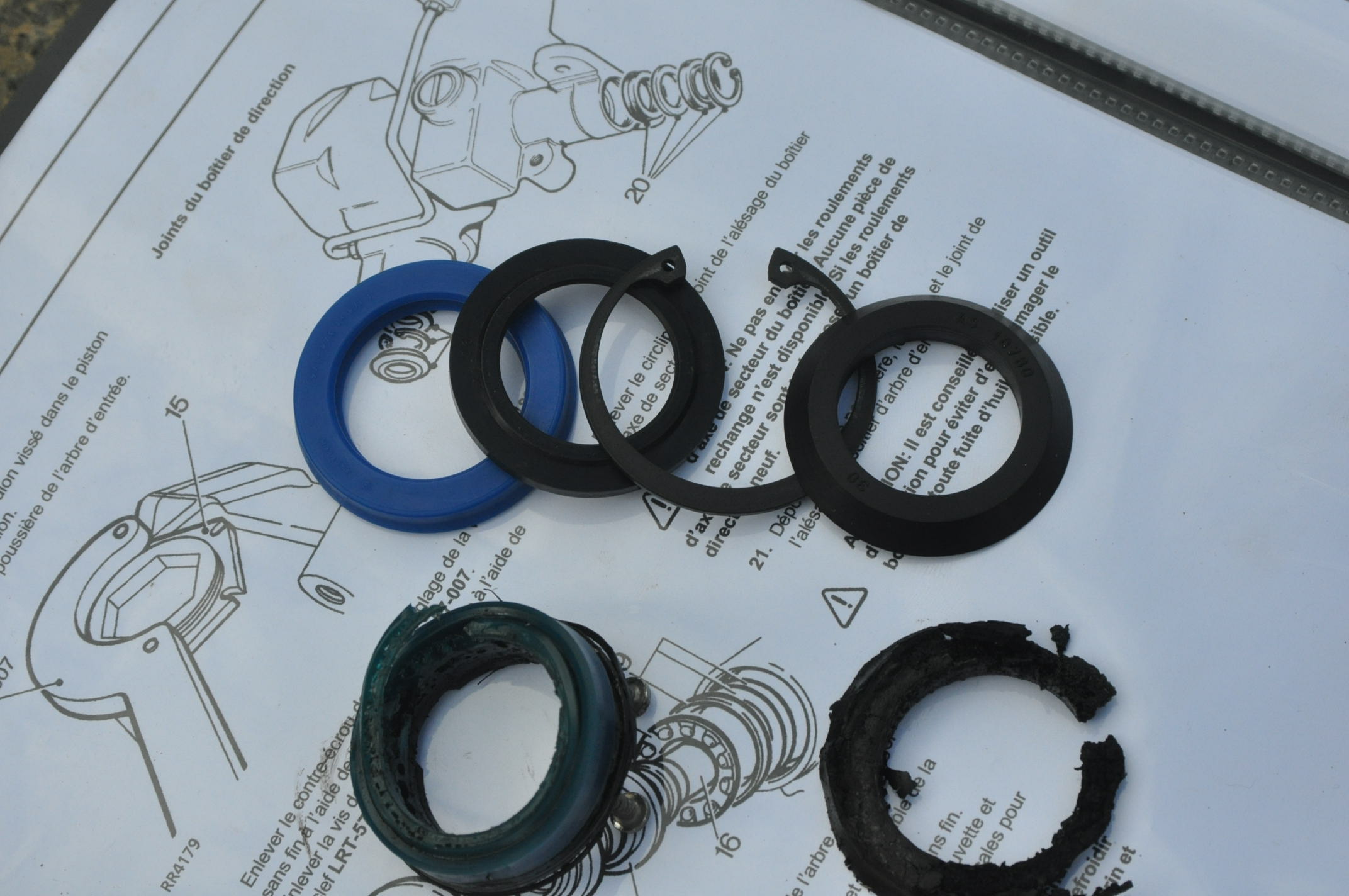

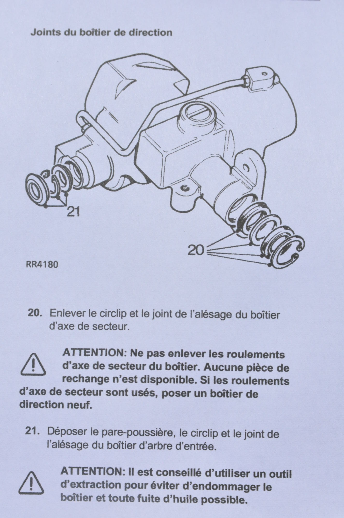

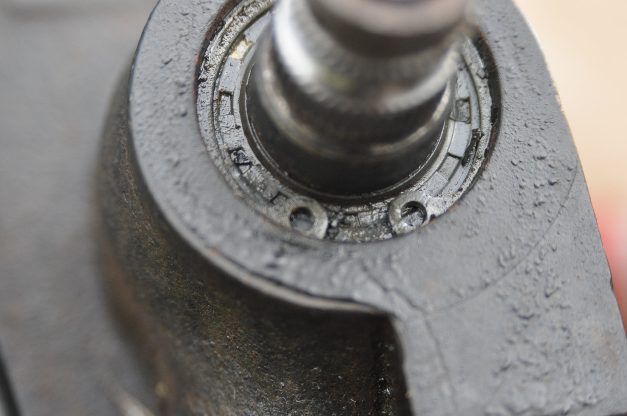

J'ai décidé de changer uniquement les joint sans démonter " methode LOLO " comme illustré plus haut.
Mais lors du démontage des joint bas ( axe de bielle pendante ) .
LOLO presente: 1/ cache poussiere 2/ circlips 3/ rondelle joint noire + joint spi bleu.
Or je découvre 1/ cache poussiere 2/ rondelle joint noire 3/ joint fibre ( origine ? ) 4/ circlips 5/ joint spi bleu
N'étant pas sur que mon montage soit d'origine
Pouvez vous me confirmer que le spi bleu ET la rondelle joint noire se montent AVANT la pose du circlips ?
Re: Boitier de dir ass def 200tdi
Oui, je te le confirme. Le joint fibre (extrusion washer) doit lui aussi être monté avant le circlip entre le Spi bleu et la rondelle joint noire. La lèvre de cette dernière doit être dirigée vers l'extérieur contrairement au Spi bleu.
