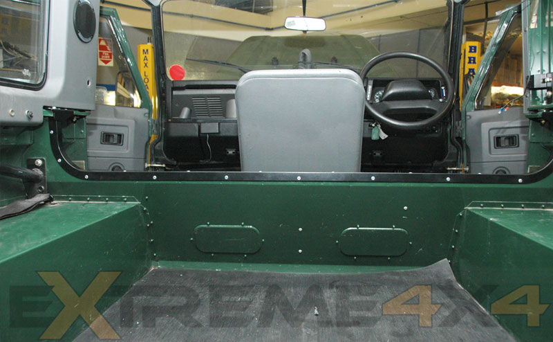

je déterre ce sujet car je songe à supprimmer l'arret de charge dans mon 90 en faisant quelques recherches je suis tombé sur un fabricant anglais qui propose ce kit: http://www.ppcages.com/index.php?Rollcage=lrbhrb.
qui donne un résultat qui me plait beaucoup plus que l'arret avec une découpe en forme de U fourni par mudmachinbidule, en ce qui concerne scorpion racing ils n'existent plus j'ai l'impression?
n'ayant jamais vu l'interieur d'un 90 sans le rear bulkhead, est-ce assez similaire au montage d'origine LR?
quelqu'un à-t-il une photo d'un interieur de 90 tomb raider pour que je vois à quoi ça ressemble? ou éventuellement un schéma extrait d'un parts catalogue ou les réfs des pièces LR pour faire la transformation ?
Si quelqu'un à une autre idée ou proposition en ce qui concerne la suppression cela m'interesse aussi... (si tu est blonde forte poitrine... :lol: ).

Messages : 13976
Re: Defender : suppression de l'arret de charge
bruno34 a écrit : en ce qui concerne scorpion racing ils n'existent plus j'ai l'impression?
Effectivement, Scorpion Racing n'existe plus. Un de ces anciens dirigeant a créé Extreme4x4 (http://www.extreme4x4ltd.co.uk/acatalog/index.html) . Il propose une solution, mais qui n'enlève pas complétement l'arrêt de charge.
Pas idiot l'emplacement des haut parleur sur cette photo...
Sinon, la barre doit se trouver dans le réseau LR puisque les 90 SW n'ont plus d'arrêt de charge depuis 2003 il me semble.
