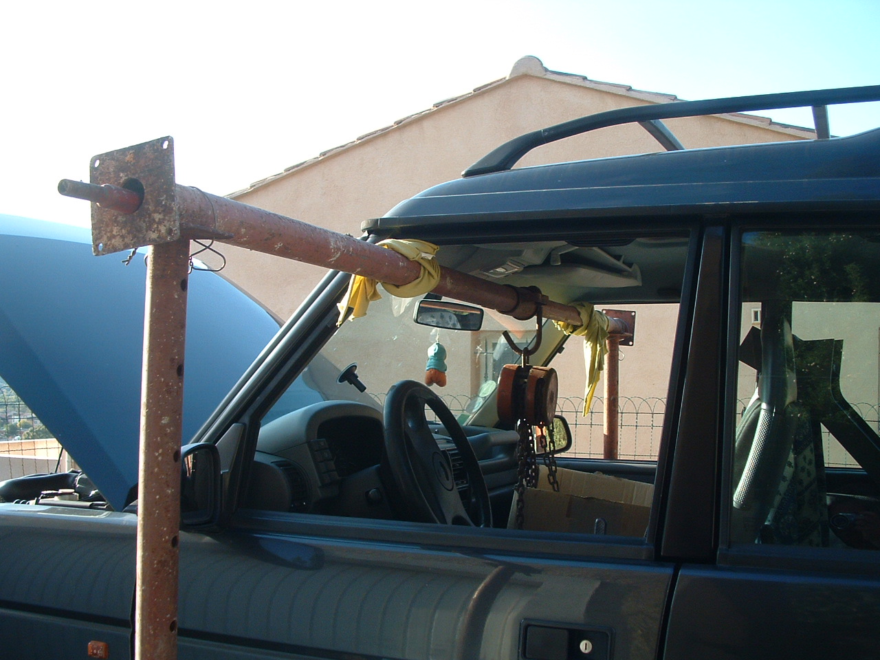

Sur un Def, tu peux tomber les boites en les suspendant par le haut.Bien sur, il faut sortir les sièges et tomber la plaque entre ceux-ci.Mais, après c'est très accessible.Si tu dispose d'une chêvre de levage c'est encore mieux.

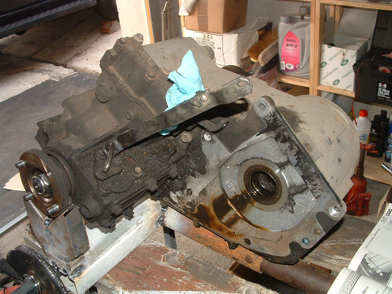

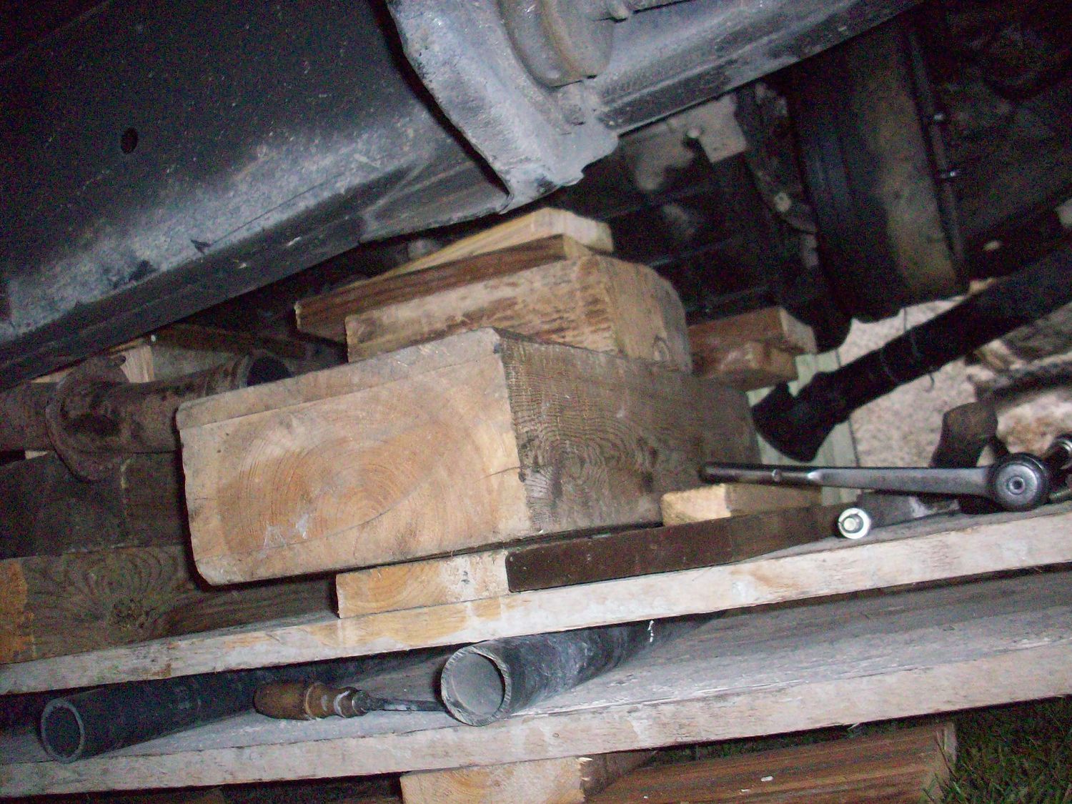

Salut à tous
Voila une déposse de boite dehors sous la pluie ....

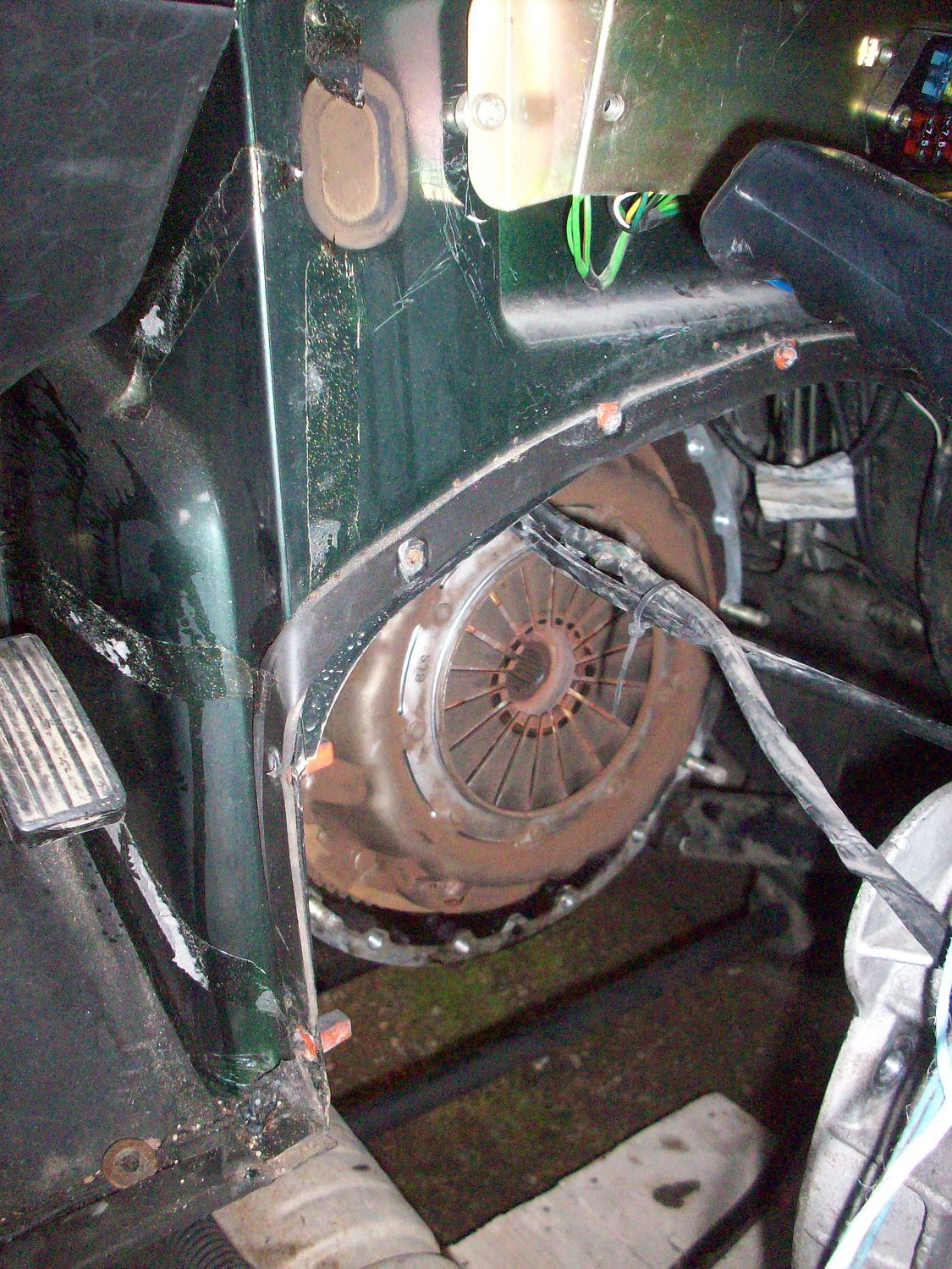

La suite
Juste a faire rouler ....Re: Embrayage
