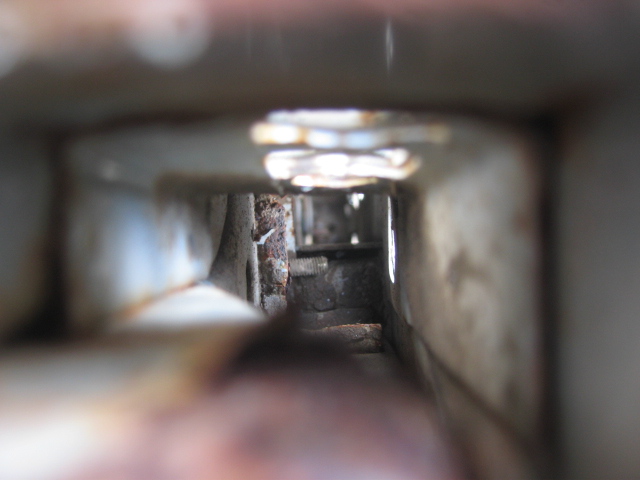

Par le pied de tablier, on peut voir leur biotope. Lorsque la rouille a bien rongé l’agrafe, il n'est pas rare qu'elles se mettent a tourner, redoutable! Sur leurs voisines proches celles des charnières de porte avant prisent également dans le tablier si elles tournent on est a l'aise pour percer disquer ou autre, mais au fond de l'aile , c'est vraiment pas pratique d’accès.

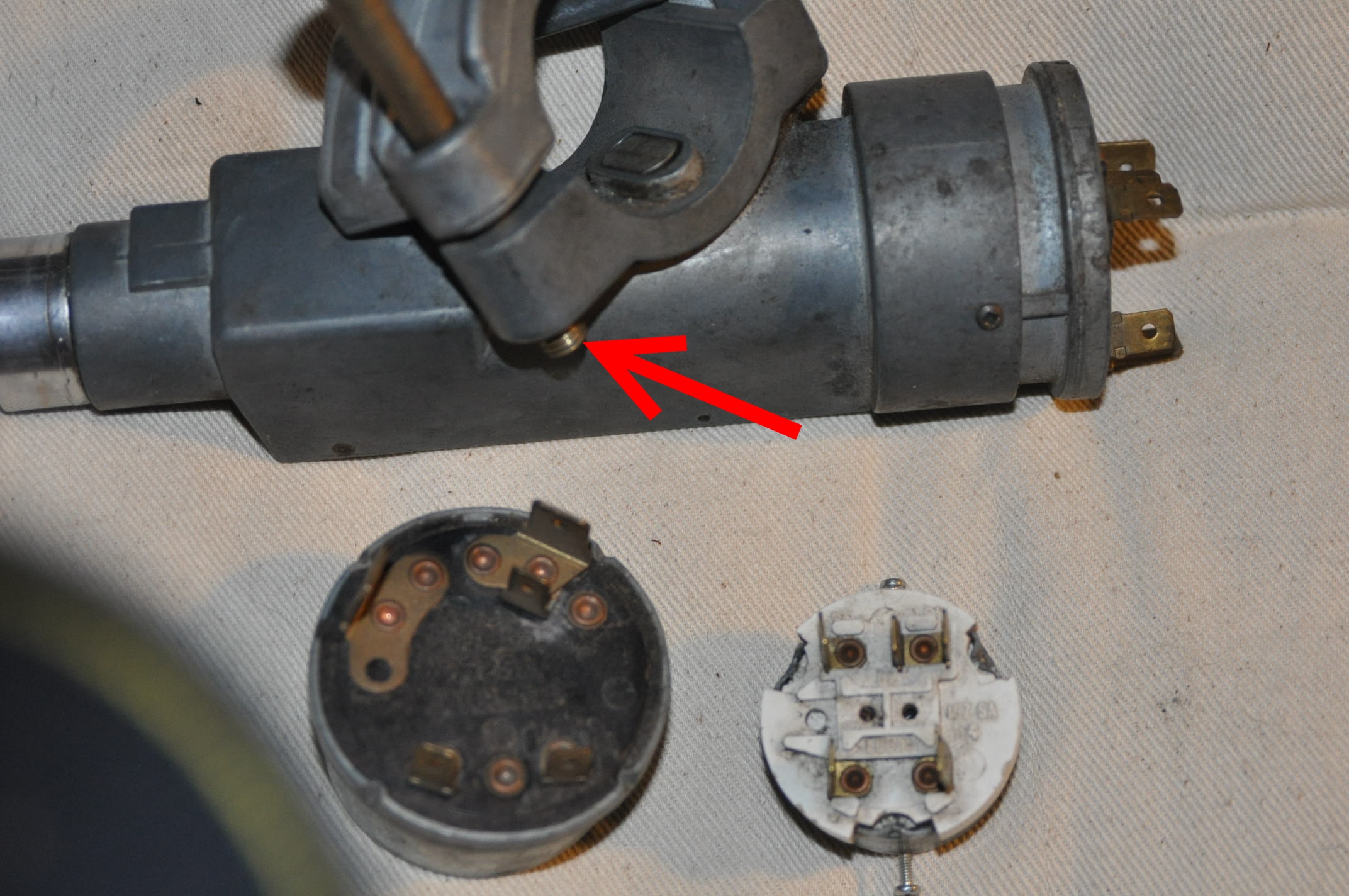

Effectivement, ce sont les vis de fixation de la bride de Neiman. Cela fait partie de la préparation d'un land pour le voyage. On remplace a titre préventif, ces vis là qui sont sans tête par des btr afin de pouvoir les démonter facilement en cas de problème. Car clairement les voleurs ne s'embête pas avec ça, ils cassent tout.

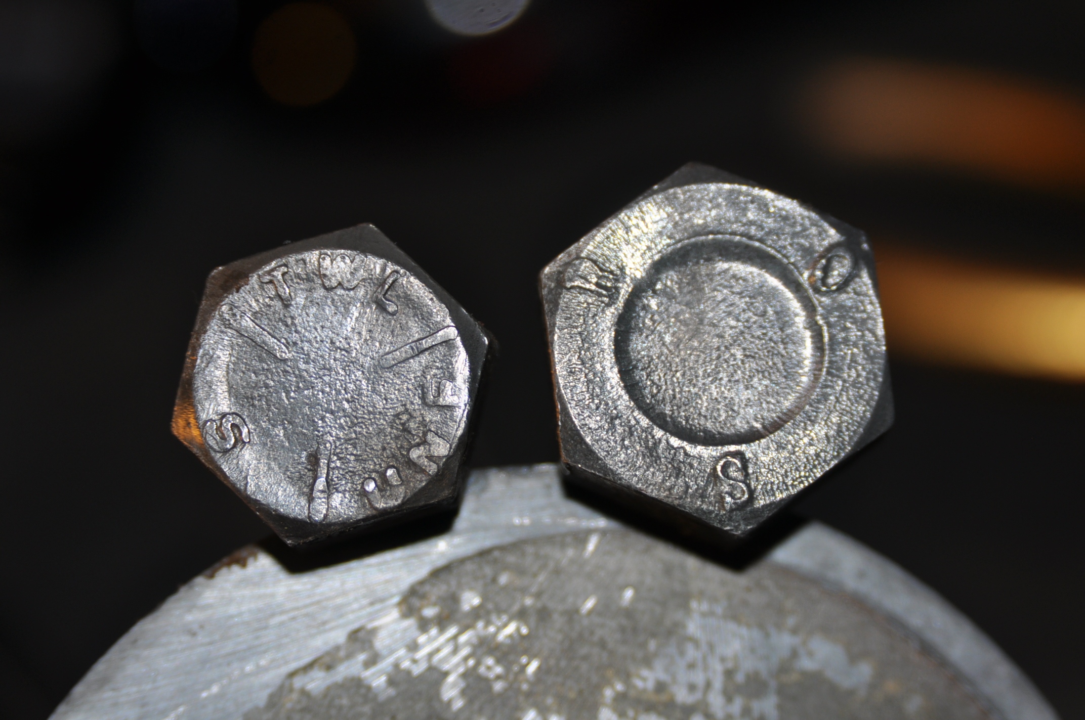

LØLØ a écrit : Je te propose également dans cet esprit là, quelques moutons à 5pattes.
Ces vis là :twisted: :sm1: :sm1: :sm4: sont inqualifiables, mais pour le coup, je vous laisse chercher 2mn. Le pas est de 25, prévu pour des diamètres de 18 à 22 mm.
Quelle serait la question pour ces vis là ?
Le couple de serrage ?
Ou ?
Sinon, qui a des photos de tête de vis cote inch qui seraient montés sur nos véhicules, pour exemple ?

The Pater a écrit : Quelle serait la question pour ces vis là ?
Salut, pas de question, juste un filetage qui est particulier.
Hormis les vis de transmission et de fixation de nez pont tête en 9/16 je ne vois plus de filetage avec des cotes en inch sur les def, ou alors des petite vis sur des accessoires vendu complets à LR, montés sur les lands, qui ne sont pas détaillé au catalogue, comme le moteur d’essuie glace. Le filetage de l'écrou 52 pour les roulements roue ? Peut-être le gros écrou du boitier de DA, mais règle général tout est en métrique sur les defenders.
Messages : 13960
Re: Le serrage d'une vis pour les nuls
LØLØ a écrit : Hormis les vis de transmission et de fixation de nez pont tête en 9/16 je ne vois plus de filetage avec des cotes en inch sur les def,
J'ai cherché sous mon def et j'ai vite trouvé.

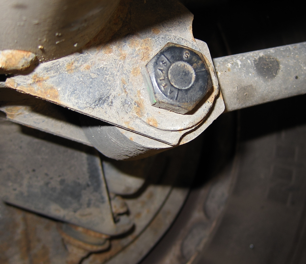

Prenez les vis de fixation du A-bar et des bras tiré :
http://www.landroverfaq.com/download/fi ... &mode=view
Trois traits = grade 5 donc équivalent à du 8.8
De plus il y a le S donc confirmation que le S est aussi l'équivalent au 8.8.
Messages : 6206

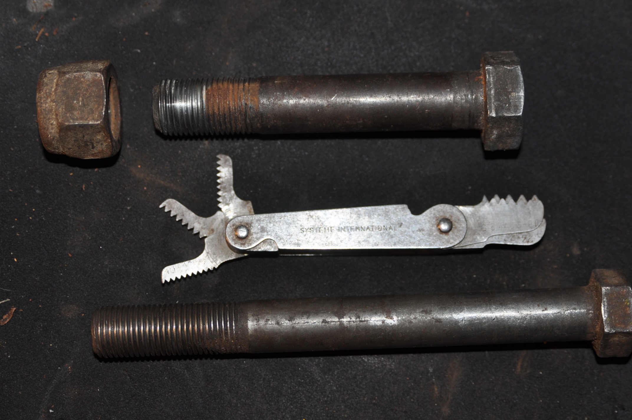

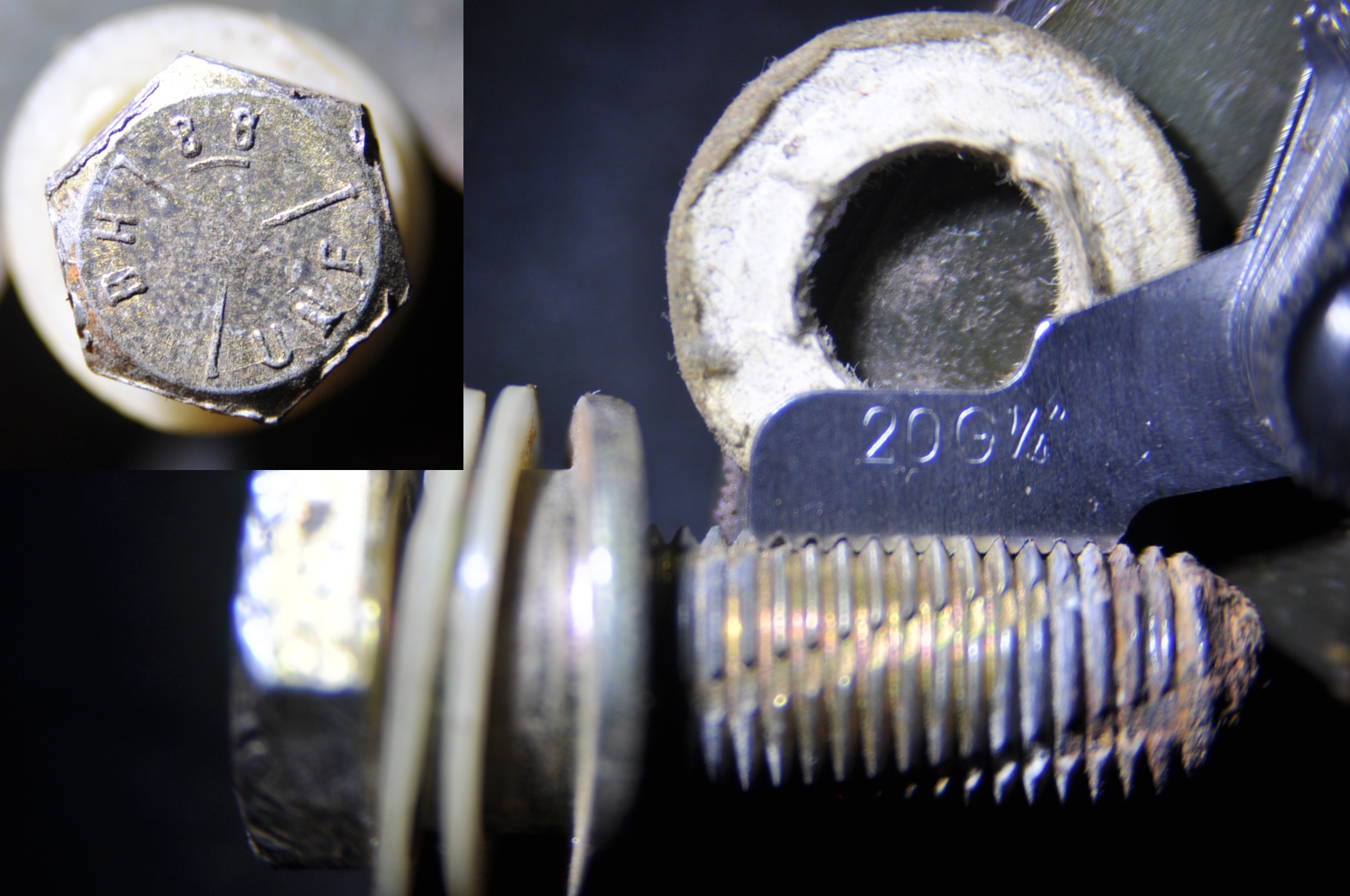

Salut pater, effectivement
Pour ces deux là une de 13/16" et l'autre de 15/16" de diamètre 9/16" et 5/8"
Non, j'invente rien, j'ai un tableau de conversion, sur une règle pendue autour du coup et un pied à coulisse :wink:

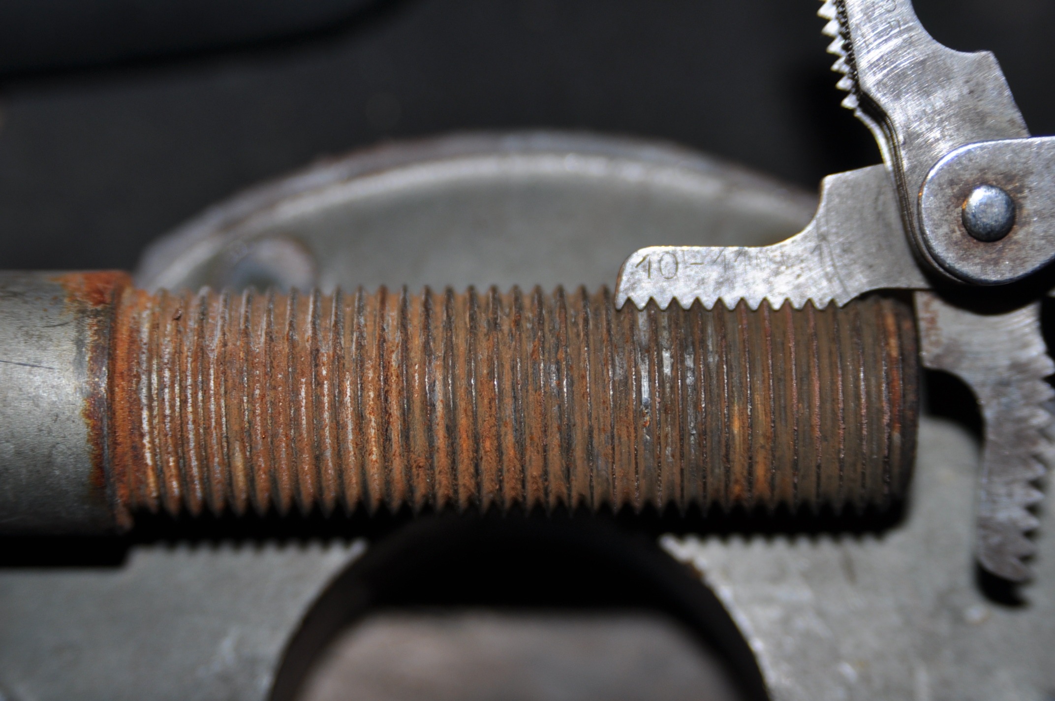

Effectivement, elles ne correspondent à rien de catholique, ou disons d'international.
On voit le décalage qui s'opère sur un pas de 150, le plus proche pour la vis de 5/8, celle des tirants de pont.
Aucun pas du peigne international, correspond à ces deux filetages là:
Bon :? Il y en a certainement d'autre à trouver sur la partie cycle.

The Pater a écrit : Sinon, qui a des photos de tête de vis cote inch qui seraient montés sur nos véhicules, pour exemple ?

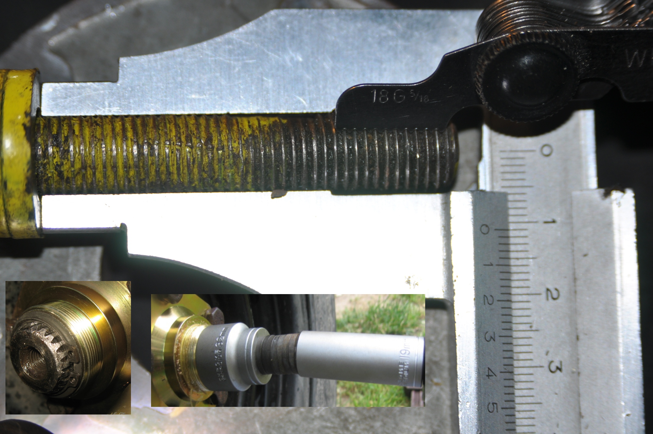

Pour continuer dans la ligné des exemples.
Les deux vis précédentes on le même pas pour des diamètre différent. C'est peut-être la façon qu'ont les anglais de ne pas... disons s'embêter.

Plus de tête mais des filetages sur lesquels je me suis fait des réflexions:
Je me suis bricolé un petit outil pour pouvoir à l'aide d'une douille tirer sur le demi arbre avant récalcitrant , afin de mettre le clips et une cale tranquillement.
