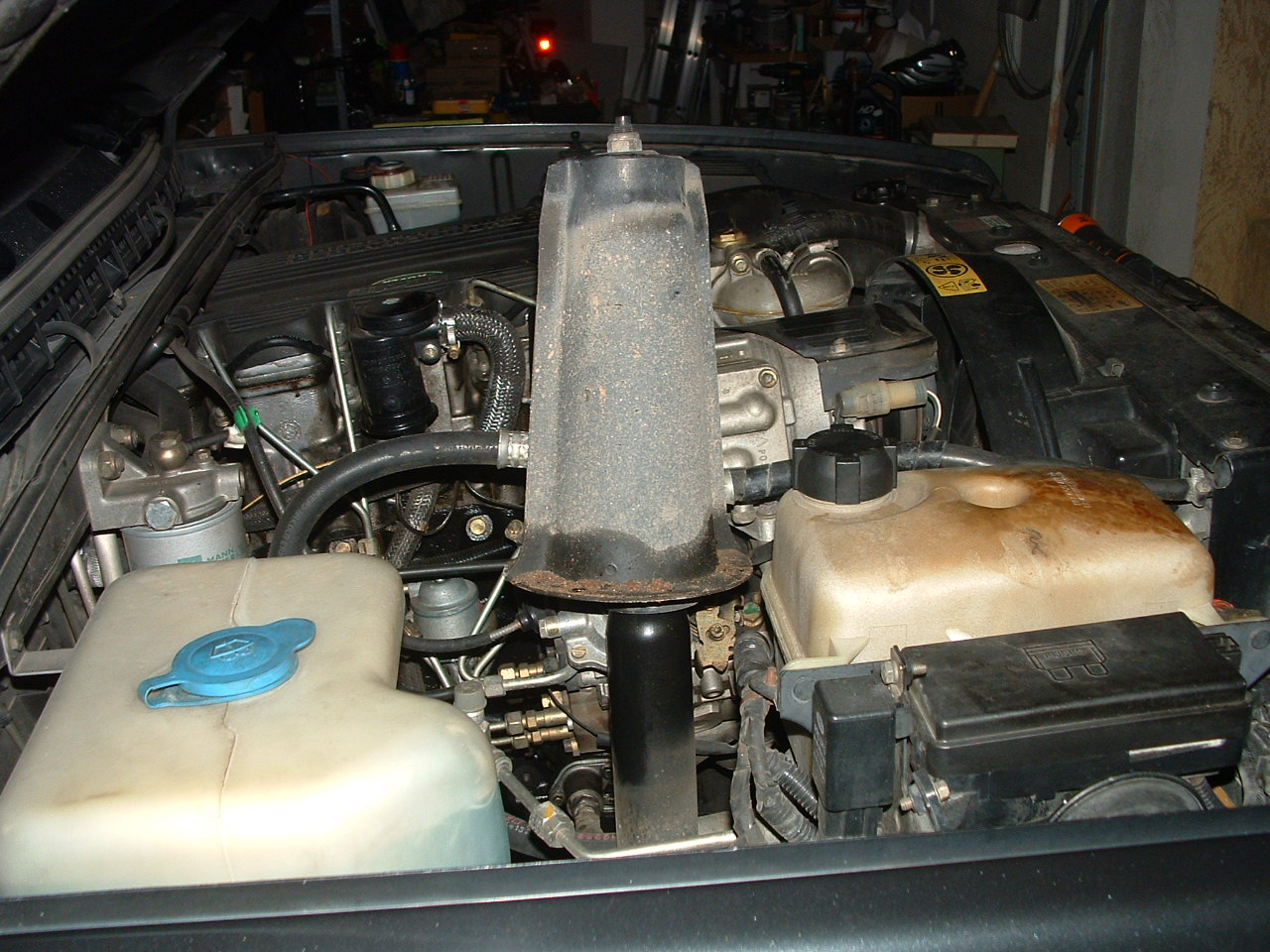

Je viens de remplacer mes amortisseurs de mon Disco cet après-midi et je viens apporter ma modeste expérience à ce sujet.
Tout d'abord un grand merci à The Pater pour l'astuce du coup de perceuse dans l'écrou qui m'a fait gagner un temps considérable. Je l'ai utilisée à chaque écrou inférieur, et pour les amortisseurs AR après avoir coupé l’excédent de tige filetée à la disqueuse. Habitué à tout démonter comme si cela devait être réutilisé, je n'étais pas fan de ces méthodes expéditives. Ce n'est désormais plus qu'un regret.
Pour empêcher l'amortisseur de tourner, une pince-étau sur le tube entre les spires c'est parfait.
J'ai commencé par l'avant pensant que ce serait le plus compliqué. J'avais tort, tout s'est bien passé. J'ai juste soulevé le véhicule sous un longeron pour détendre le plus possible les suspensions et ne pas avoir trop de mal à redescendre les tourelles, car les Koni "Heavy track" sont vraiment très durs à comprimer.
Pour l'arrière, cela s'est avéré plus complexe car j'ai rencontré le même problème que Discoboat. A savoir que les silent-blocs fournis avec les Koni étaient "noyés" dans les coupelles soudées sur les attaches inférieures. Au serrage, les grandes rondelles métalliques venaient en appui de chaque côté sur les rebords des coupelles. Inutile de préciser que dans ce cas les silent-blocs ne servent plus à rien et que la tige d'amortisseur risque de casser rapidement. J'ai essayé de réutiliser des caoutchoucs de mes anciens Pro-Comp qui étaient plus hauts mais la tige filetée est alors trop courte... Finalement, j'ai décidé de supprimer la cuvette inférieure à la disqueuse, ce qui n'a pas été facile (!), puis j'ai utilisé les accessoires fournis avec les Koni à l'exception de la première rondelle à partir du bas de l'amortisseur. J'ai utilisé une ancienne rondelle de mes Pro-Comp qui a l'avantage d'être cintrée vers le haut et de ce fait elle ne vient pas toucher les bords de la cuvette supérieure. Pour le serrage, j'ai adopté un compromis. Je n'ai pas serré jusqu'à l'épaulement afin de garder un espace entre la première rondelle et les bords de la cuvette supérieure. Cependant, un bon centimètre de filetage dépasse sous l'écrou (sans compter le plat de 8mm) et je pense que cela suffit.
Il ne reste qu'à tester à l'usage, mais je pense qu'il aurait été difficile de faire mieux. Décidément, ces coupelles sont un terrible handicap pour le montage de la plupart des amortisseurs de remplacement.
