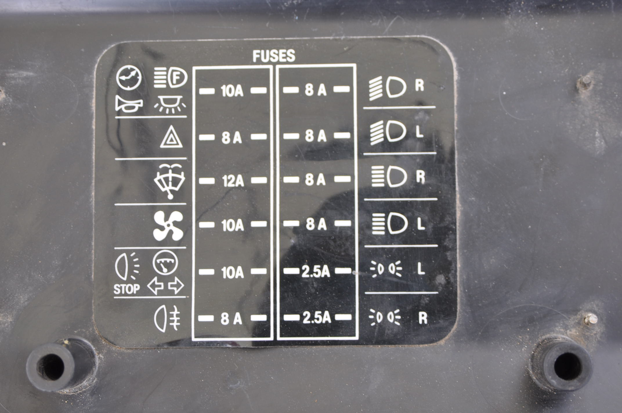

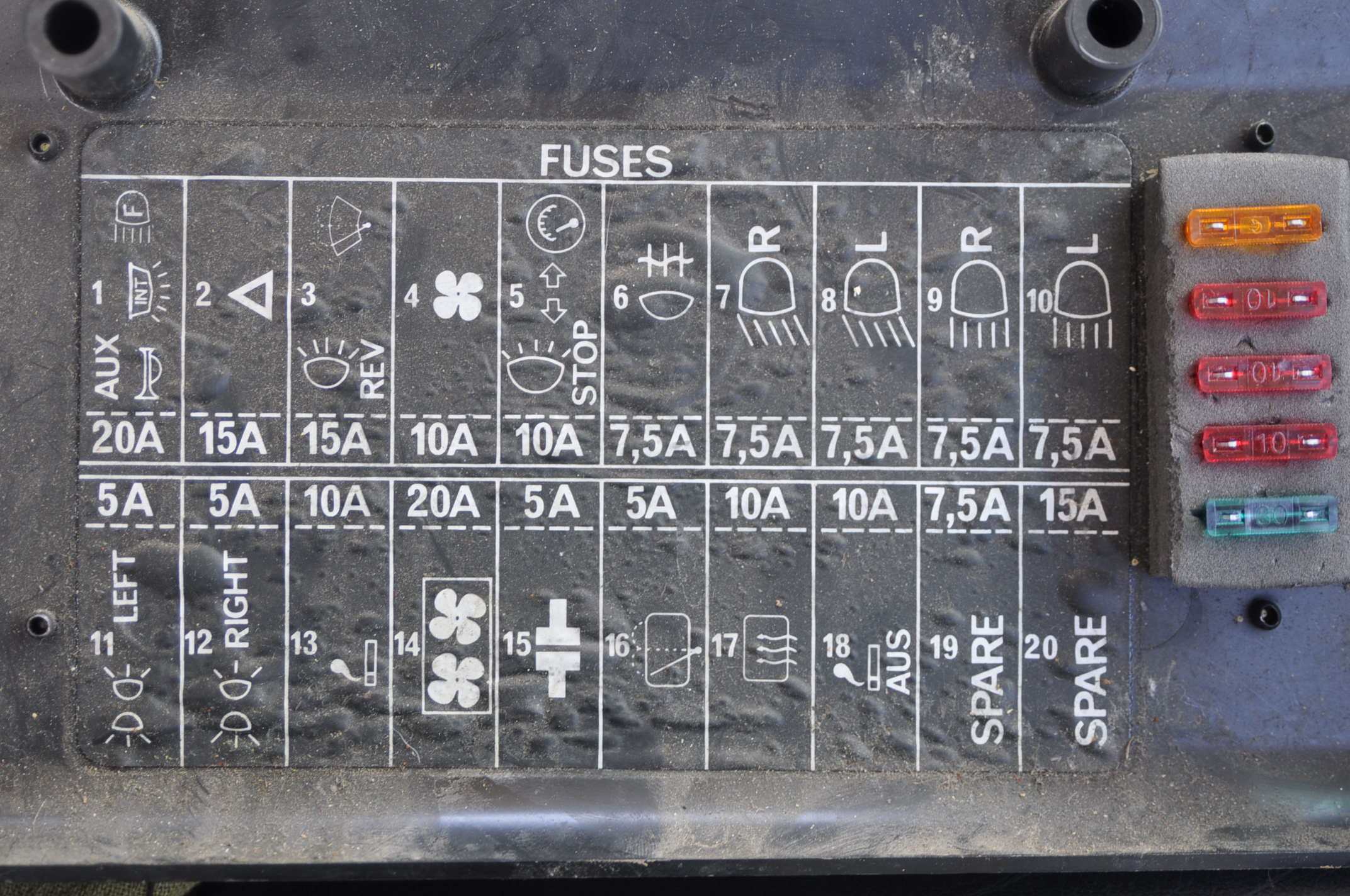

Pour la culture générale, tu parles du fusible N°4, le quel des deux tableaux as tu ? Car spécifiquement pour un 90 V8 je n'ai pas d'image.
1) Tout premier 90/110
2) A partir du 200

LØLØ a écrit :Pour la culture générale, tu parles du fusible N°4, le quel des deux tableaux as tu ? Car spécifiquement pour un 90 V8 je n'ai pas d'image.
Photo 2...

Comme je ne parviens toujours pas à poster de photo, je viens de vérifier et la photo 2 est exactement la même que pour le V8
RR (ab)user ;-)
Messages : 6058
Re: Defender : réfection du radiateur de chauffage
Carbu a écrit :Comme je ne parviens toujours pas à poster de photo, je viens de vérifier et la photo 2 est exactement la même que pour le V8
OK merci, donc, cela correspond aux schémas du 200tdi, bien qu'il existe quelques nuances pour: Le Neiman; relais (pompe essence); allumage... Mais avec un tableau de fusibles identique, donc un même autocollant descriptif du rôle de chaque fusible.

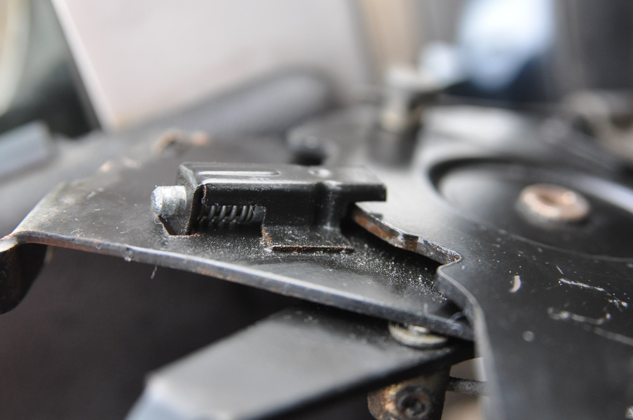

3) Course du levier:
B doit faire au minimum 25mm en passant d'une position de verrouillage V à l'autre, 30 mm serait mieux. On voit que cette distance dépend de l'endroit ou est bridé la gaine donc de la distance A
4) Détail du bridage de gaine, bien plus sérieux de ce coté là que du coté levier de trappe. Vis de 8 .
5) Détail de la fixation du câble. Le réglage doit s’effectuer dans un premier temps avec le câble déconnecté coté trappe sur le boitier de chauffage et la gaine bridé avec son petit clip vert de m***e. Ensuite fixer le câble dans le petit levier de la trappe en correspondance avec la position du levier. Donc avec levier de commande de chauffage en bas, trappe complétement ouverte câble le plus sortie possible et petit levier de trappe complétement à gauche. Puis contrôler qu'en remontant bien le levier de commande de chauffage on ramène bien la trappe en position fermé comme sur la photo piqué à Aléxios ce qui a pour effet de couper l'air réchauffé.
6) Détail du verrouillage V permettant de bien maintenir la position fermée et ou ouverte de la trappe de chauffage, sinon la soufflerie arriverait à manœuvrer la trappe sans ça.
Il est possible qu'avec le temps la gaine noir du câble se soit tassée un peu, ou bien qu'elle est glissée sous le clip de bridage vert , ce qui ne permet plus d'obtenir le réglage. Si la longueur du câble est insuffisante on peut couper sa gaine noir sur un ou deux centimètre, il y a suffisamment de longueur pour ça.
Si le câble coulisse mal dans sa gaine pour cause de mauvais plie, il faut le changer.
La trappe de chauffage par son petit levier se manœuvre vraiment toute seule sans aucune difficulté.
Le levier de commande sans le câble connecté se manœuvre sans aucune difficulté non plus.
Le câble doit coulisser librement dans sa gaine.
Si toutes ces conditions sont réunies, cela devrait fonctionner avec un réglage correct.
