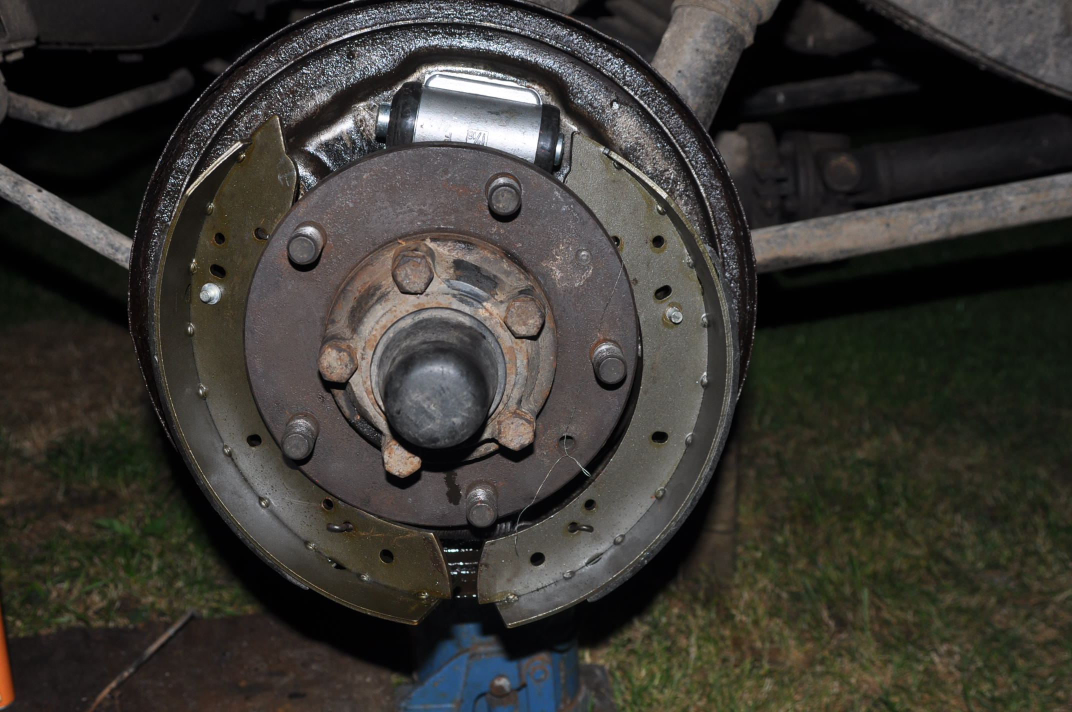

tiens pour illustrer:
ici ce sont des moyeux avant de 80". Sur ton 110, c'est pareil du moins dans le principe: tu démontes la main meneuse avec son arbre de transmission. Ensuite tu déplies la rondelle-frein ce qui te permet de sortir le contre-écrou de 52, puis la rondelle-frein puis l'autre écrou.
A ce moment-là ton mpyeu est relativement libre puisque le roulement extérieur peut sortir.
Cela te permet de faire bouger le tambour un peu dans tous les sens, et de le sortir.
Une fois sur l'établi, il suffit, après avoir calé le tambour, de frapper sur le centre a l'aide d'un martyr, ça vient tout seul (si tu as dé-serré les petites vis de sécurité ... très importantes, ces vis !!!)

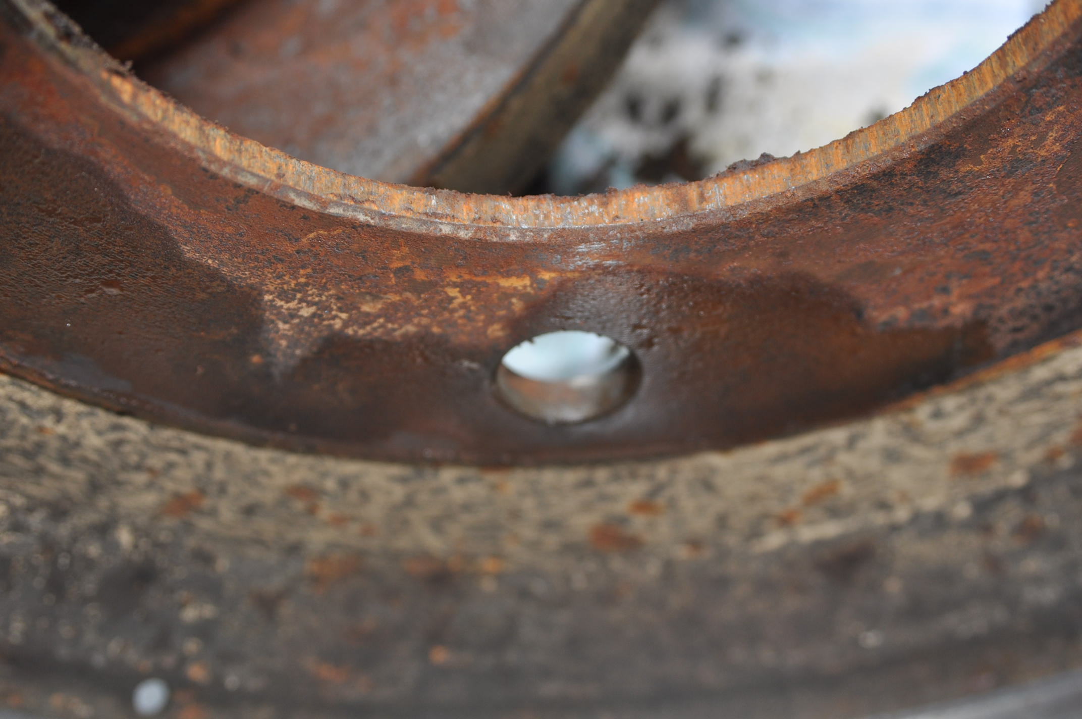

Blackhawk a écrit :Il y a (normalement) un autre trou fileté sur le tambour, il faut visser une vis dedans (c'est du M8 si mes souvenirs sont bons)
A partir de cette age, il n'y a plus de normalité... Le petit trou fileté :mrgreen: sur 3 ou 4 filets est non seulement rouillé et très détérioré, la petite pression exercée par la vis est incapable de vaincre la rouille qui a soudé le tambour autour du moyeu et des goujons.

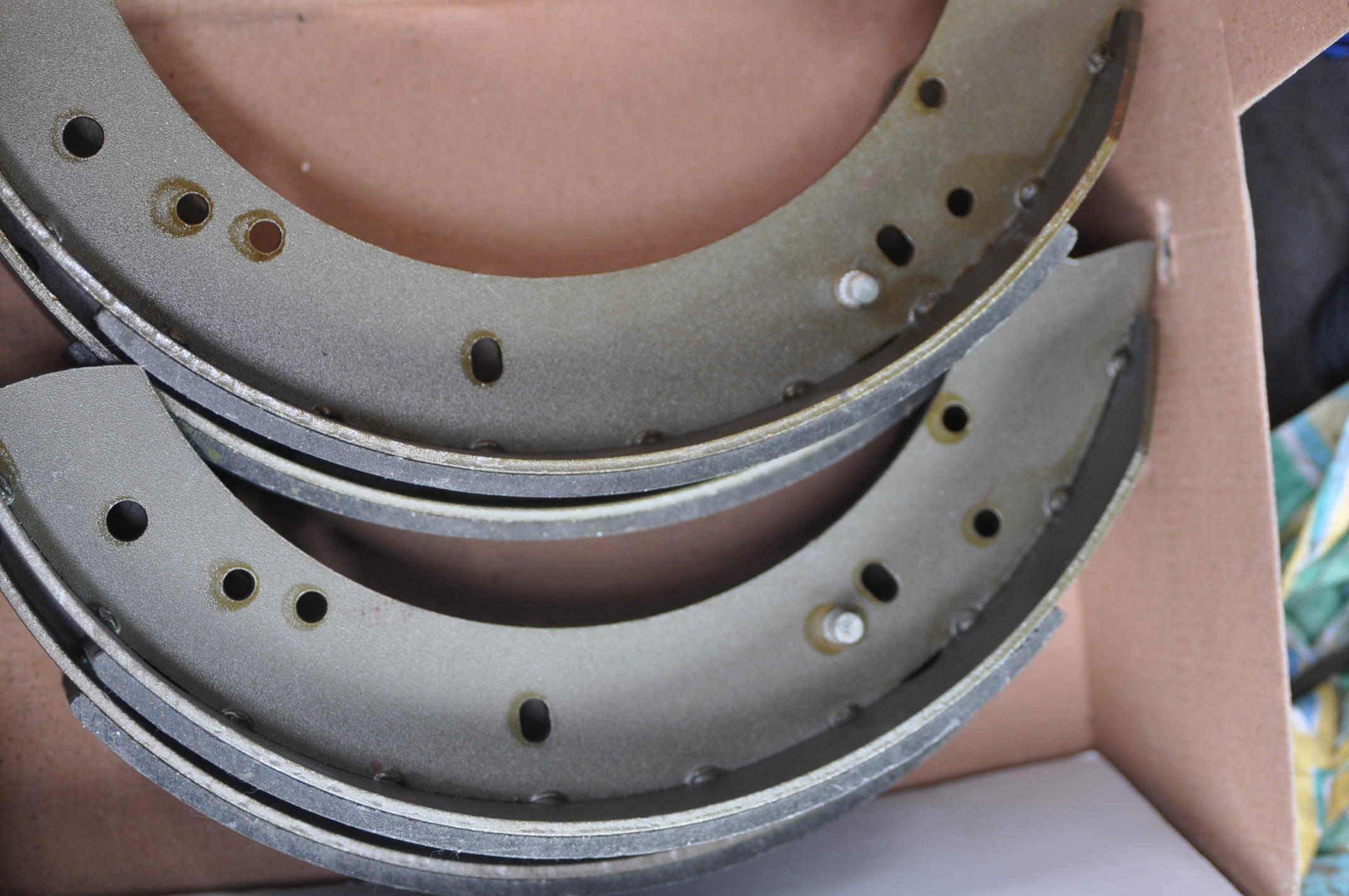

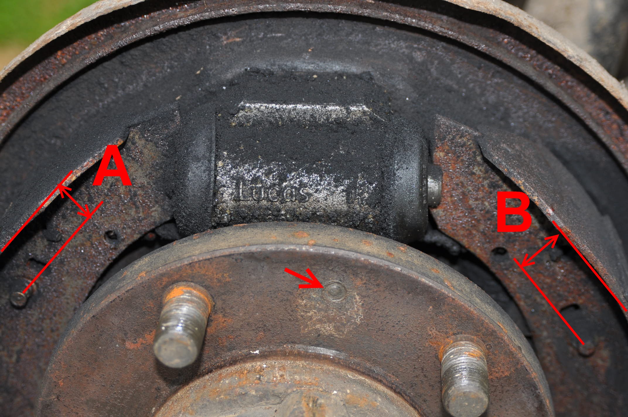

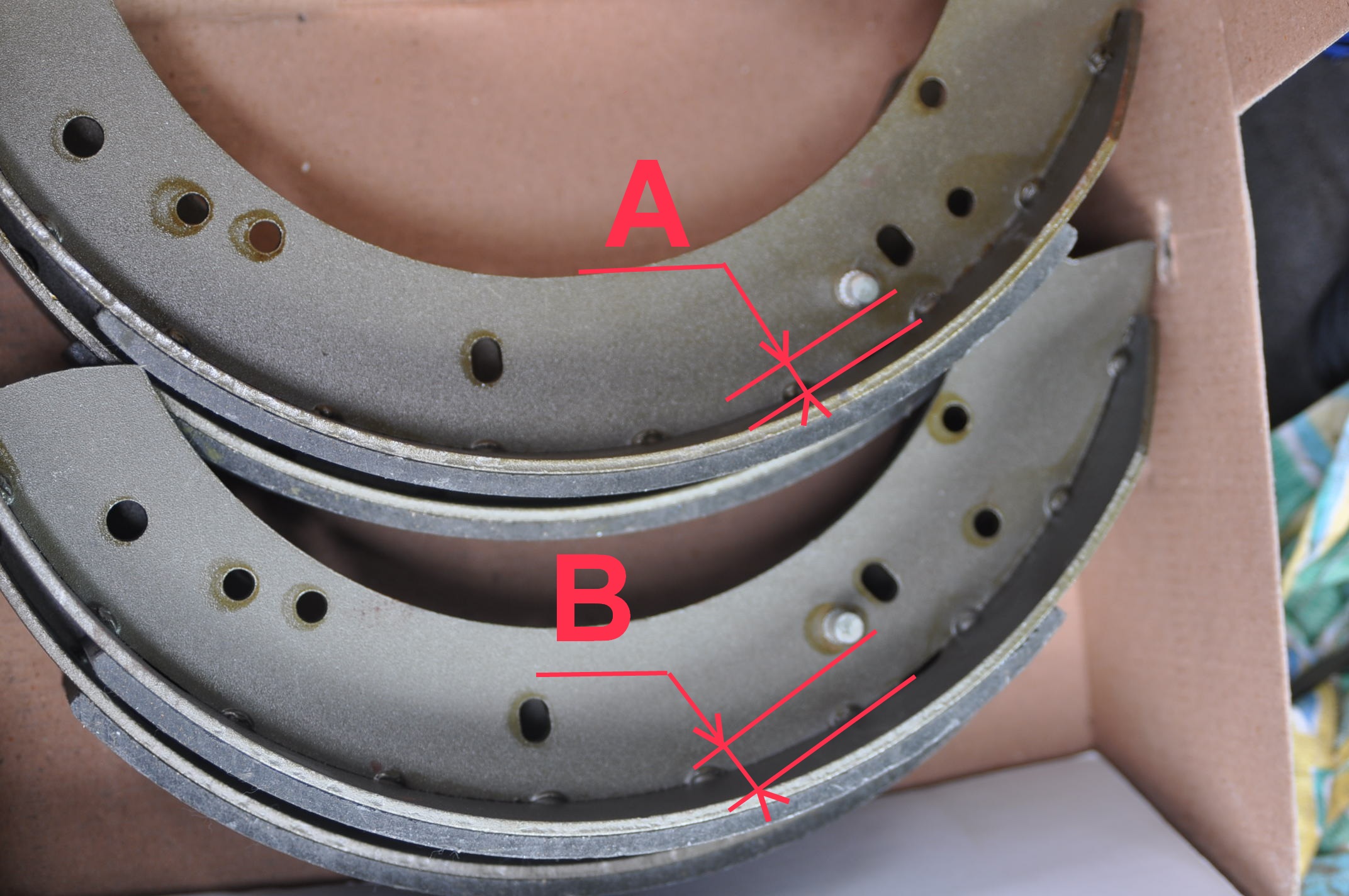

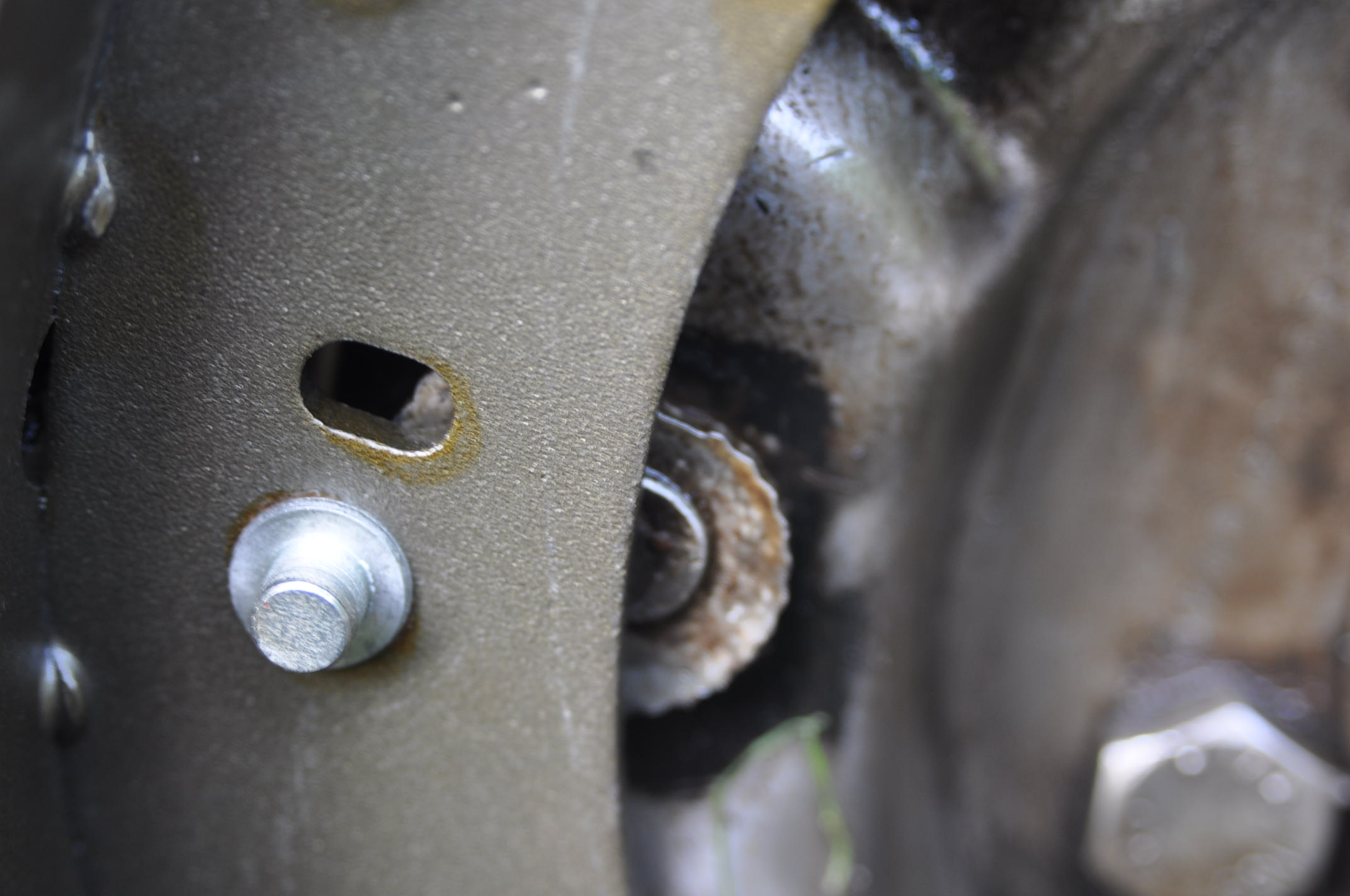

3) Il faut quelles soient bien chanfreiné des deux cotés, cela évite les couinements et pour les séries lorsqu'il y a deux cylindres par roue un arrachage en marche arrière possible. Lorsque les tambours sont usés on peut chanfreiner les cotés, cela facilite la mise en place et le rodage.
4) Une remarque importante, les mâchoires ne sont pas symétriques à un petit détail prêt. Remarque déjà posté sur la faq là, mais je crois qu'il faut le crier encore haut et fort. Cela devrait-être au moins mentionné sur les boites ou dans le manuel. Le non respect du bon positionnement engendre un problème de réglage des excentriques immédiat avec des tambours usés et à court terme avec des mâchoires et tambours neufs du genre vers 30 ou 40000km, c'est à dire au bout du 3 ou 4ème rattrapages en comptant un rattrapage tous les 10000km. Le phénomène, d'un coté cela va, mais de l'autre cela chasse sans que l'on puisse atteindre la position du blocage de la mâchoire sur le tambour donnant l'impression que c'est trop usé.

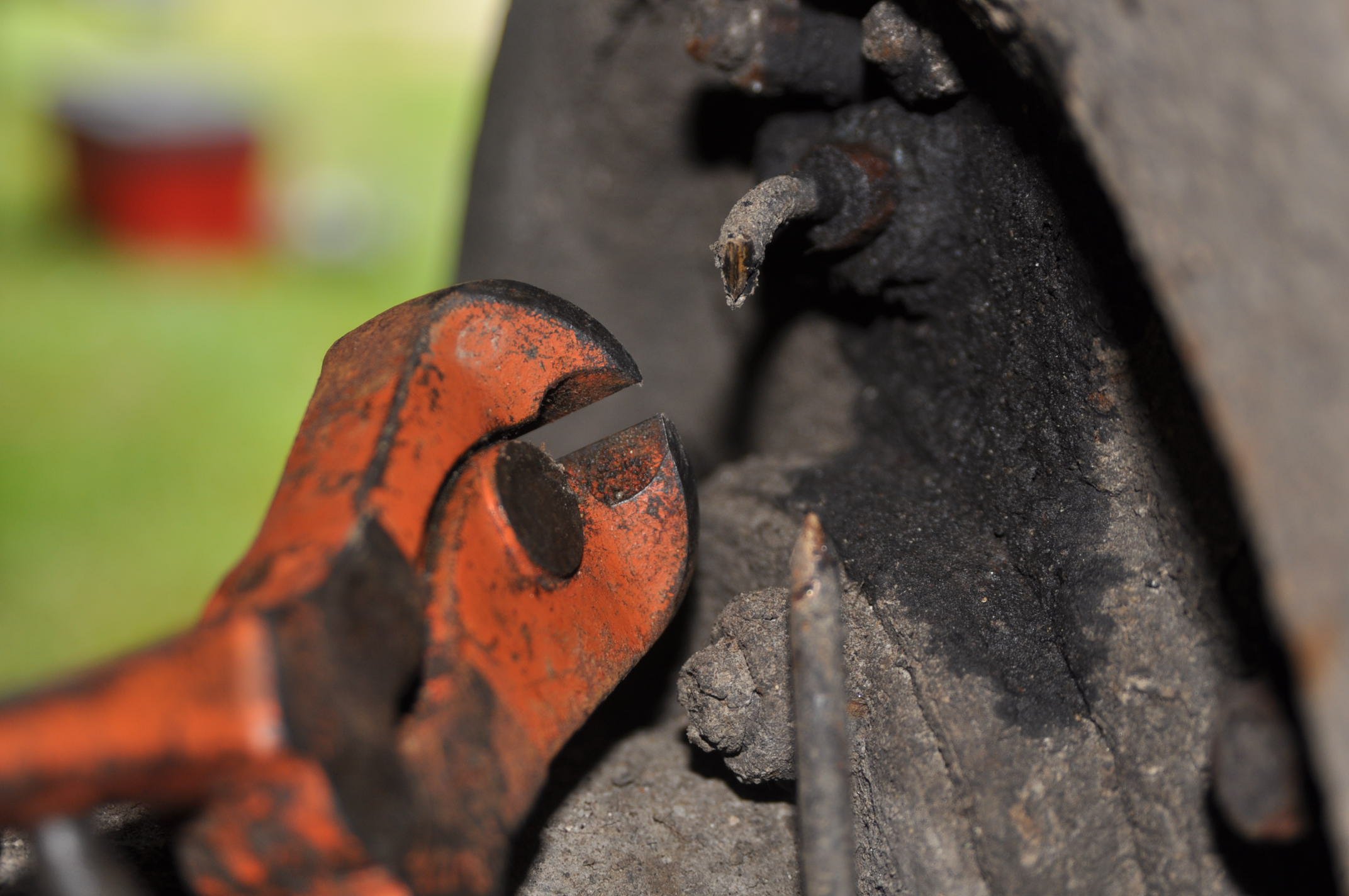

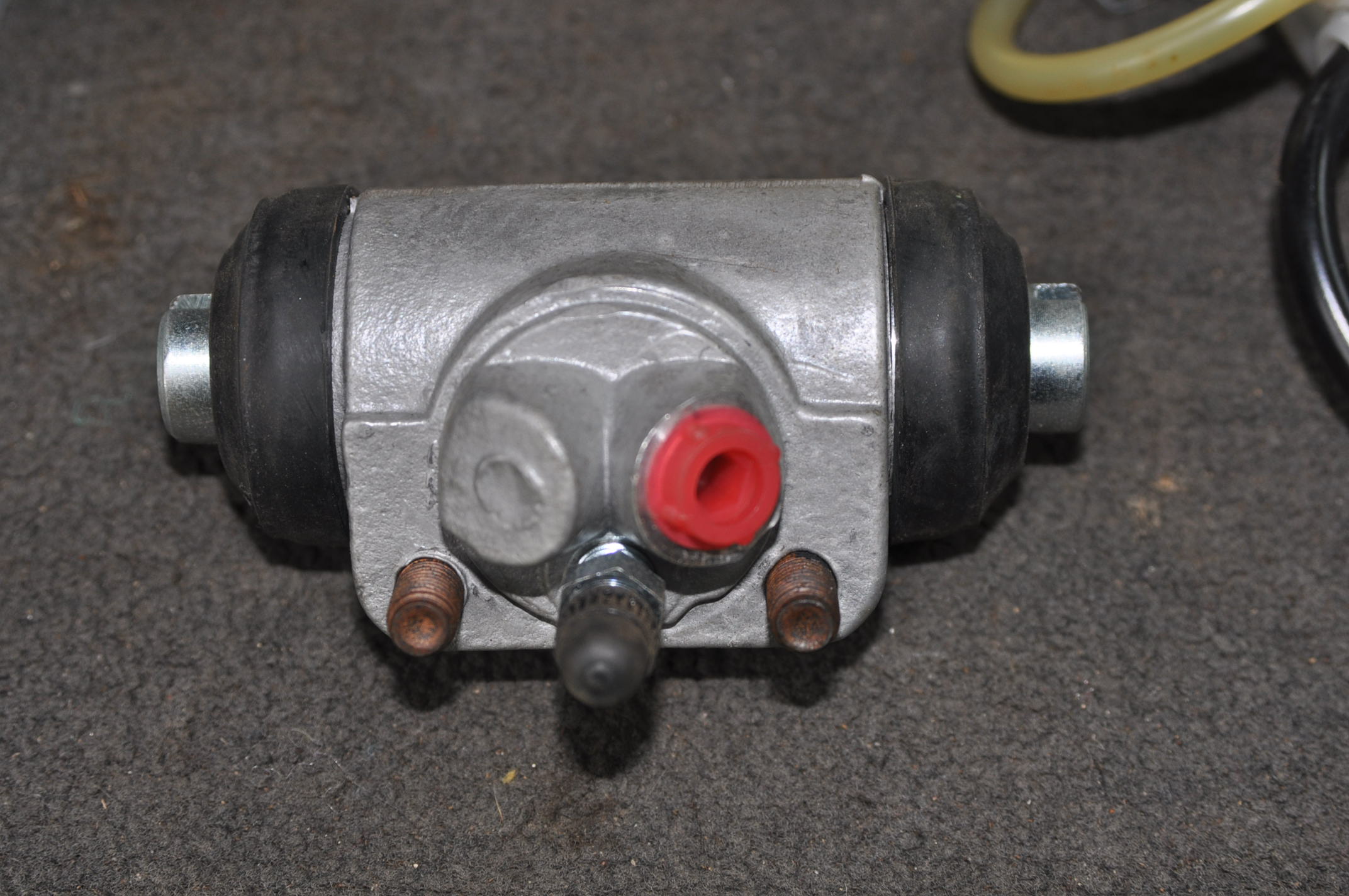

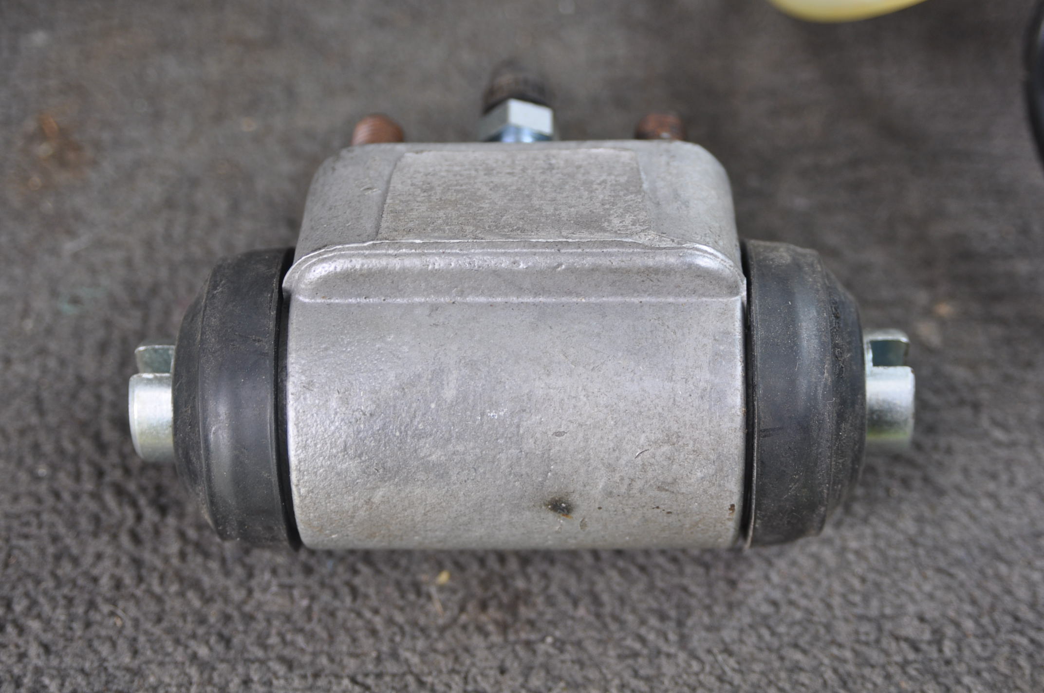

6) Cylindre de roue neuf. Tiens? Une inscription sur l'emballage DOT 3 Only? Étonnant...

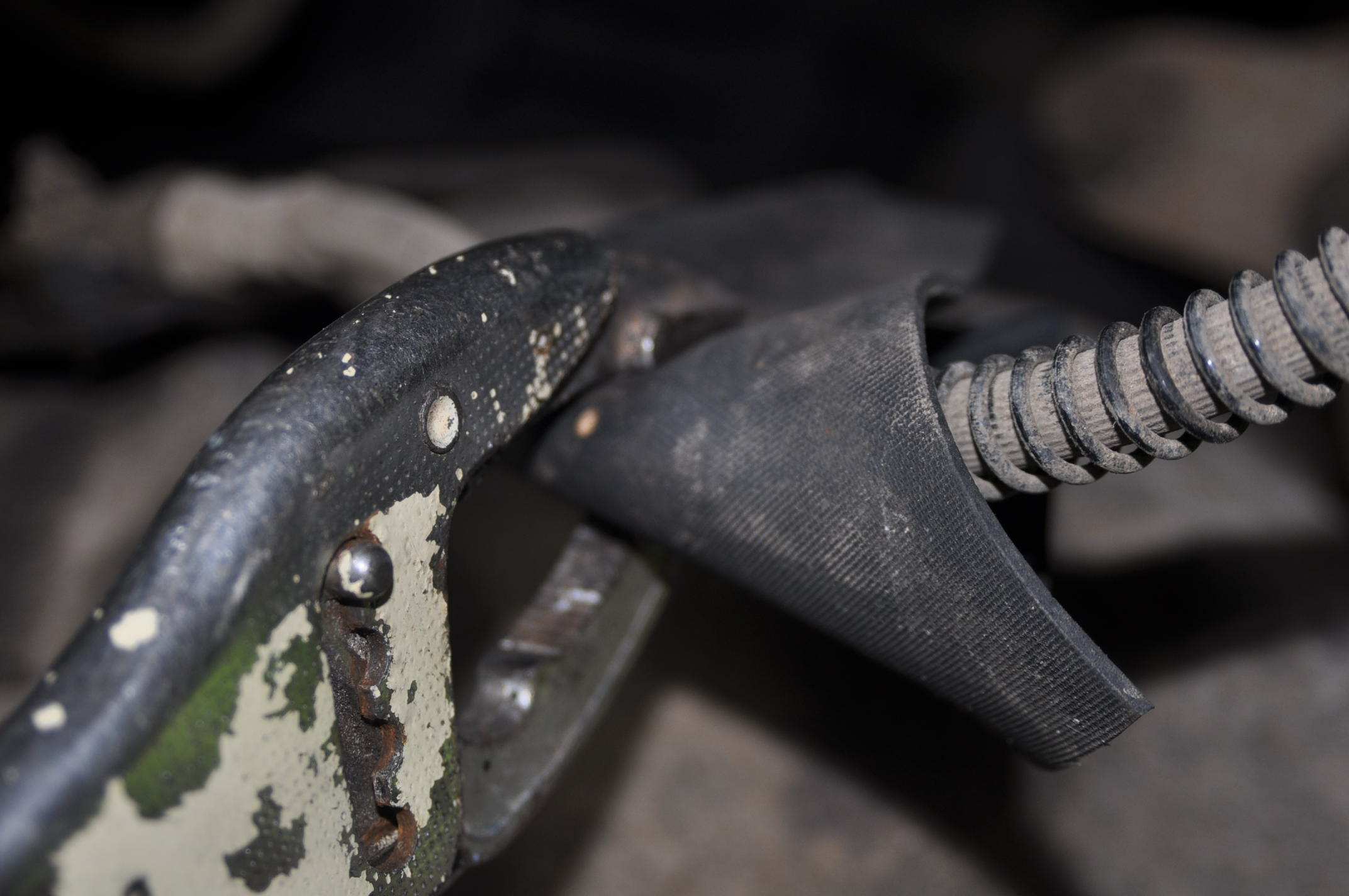

7) Devant changer les cylindres de roue, blocage du liquide de frein en écrasant la durite souple à l'aide d'une pince étau et d'une protection, ce n'est pas la peine de serrer trop fort pour bloquer l'écoulement ou de risquer d'abimer la durite.

9) D'un peu plus loin, le trou fileté servant à l'extraction du tambour se trouve à environ 90° du trou de la petite vis maintien, pas forcement évident à voir avec la crasse. On peut remarqué aussi que l'escargot est réglé au minimum. Afin d'écarter au maximum les mâchoires du tambour pour en faciliter l'extraction. Je n'arrive jamais a me rappeler du sens de rotation de ces excentriques mais je vais jusqu'au blocage de la rotation du tambour et je tourne à fond dans l'autre sens jusqu'en butée ou bien si c'est trop usé on entend le petit claquement quand l'ergot passe de la crête max au creux min et là on arrête de tourner.

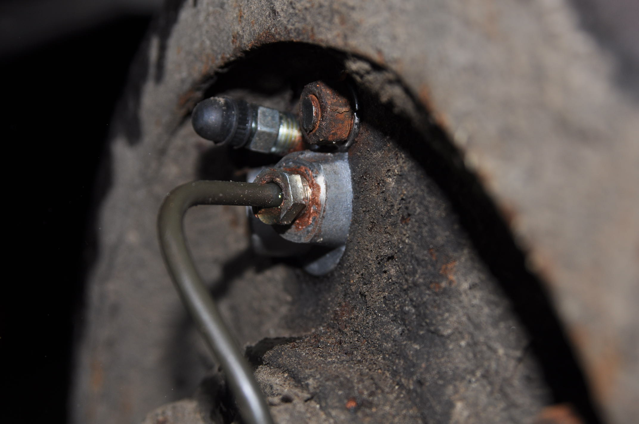

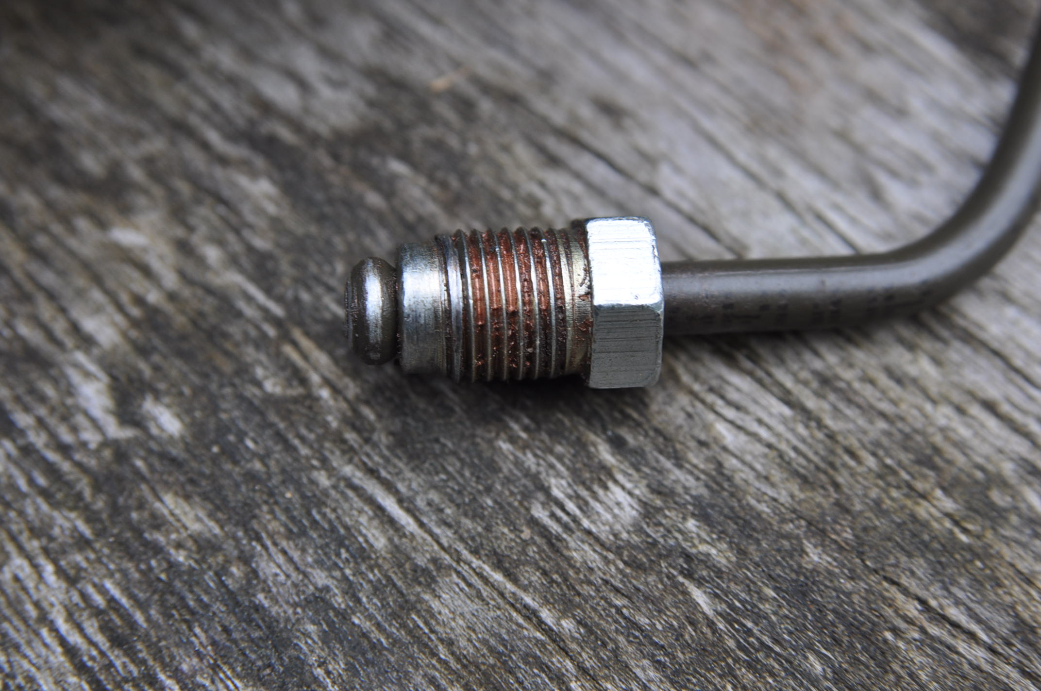

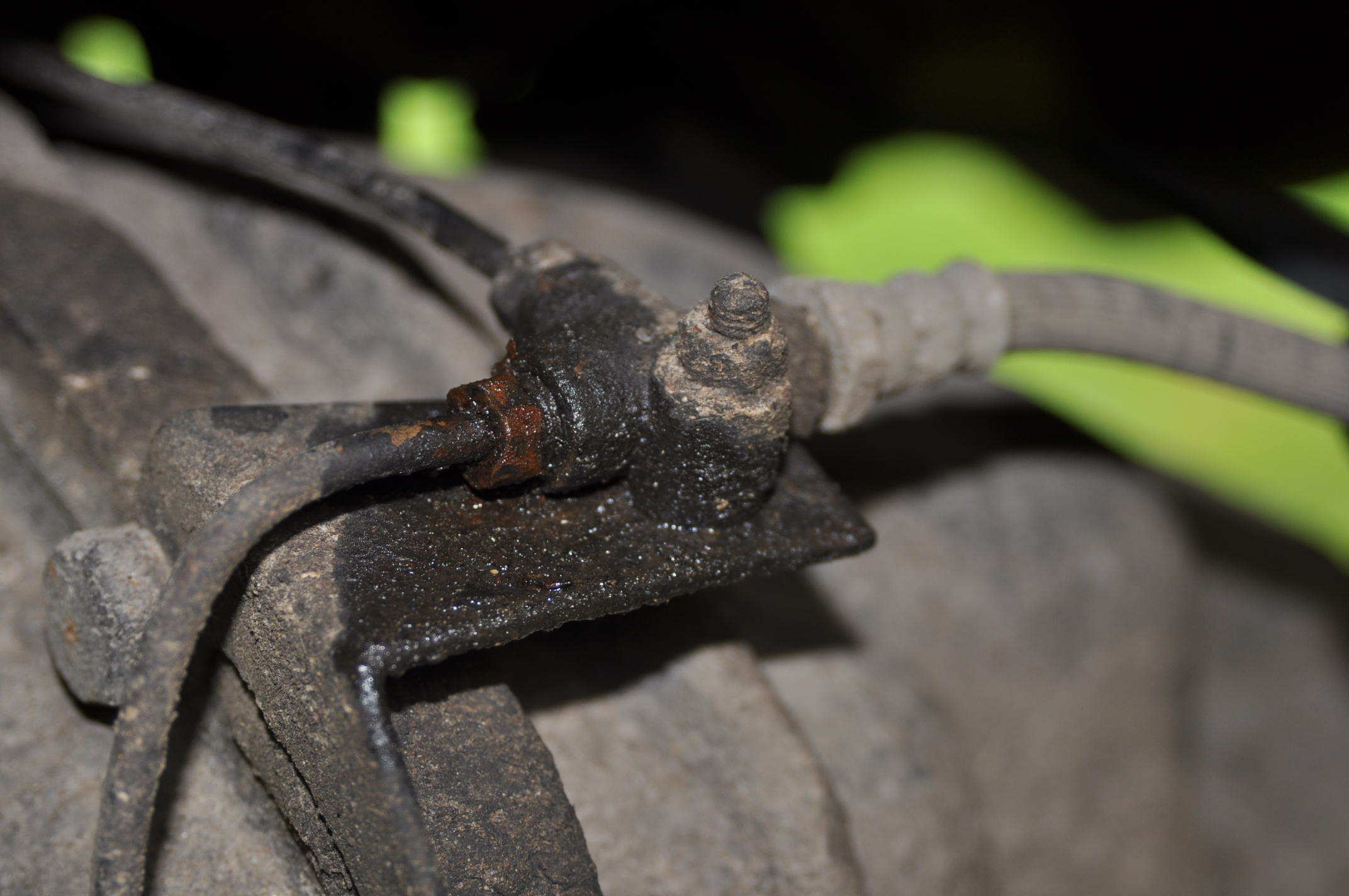

11) La durite, coté raccord en T sur le pont. On peut voir l'écrou arrondi malgré le dégrippant impossible à démonter.
12) La durite coté cylindre de roue, idem.
13) Donc pas de pitié, d'autant que le cas était anticipé:

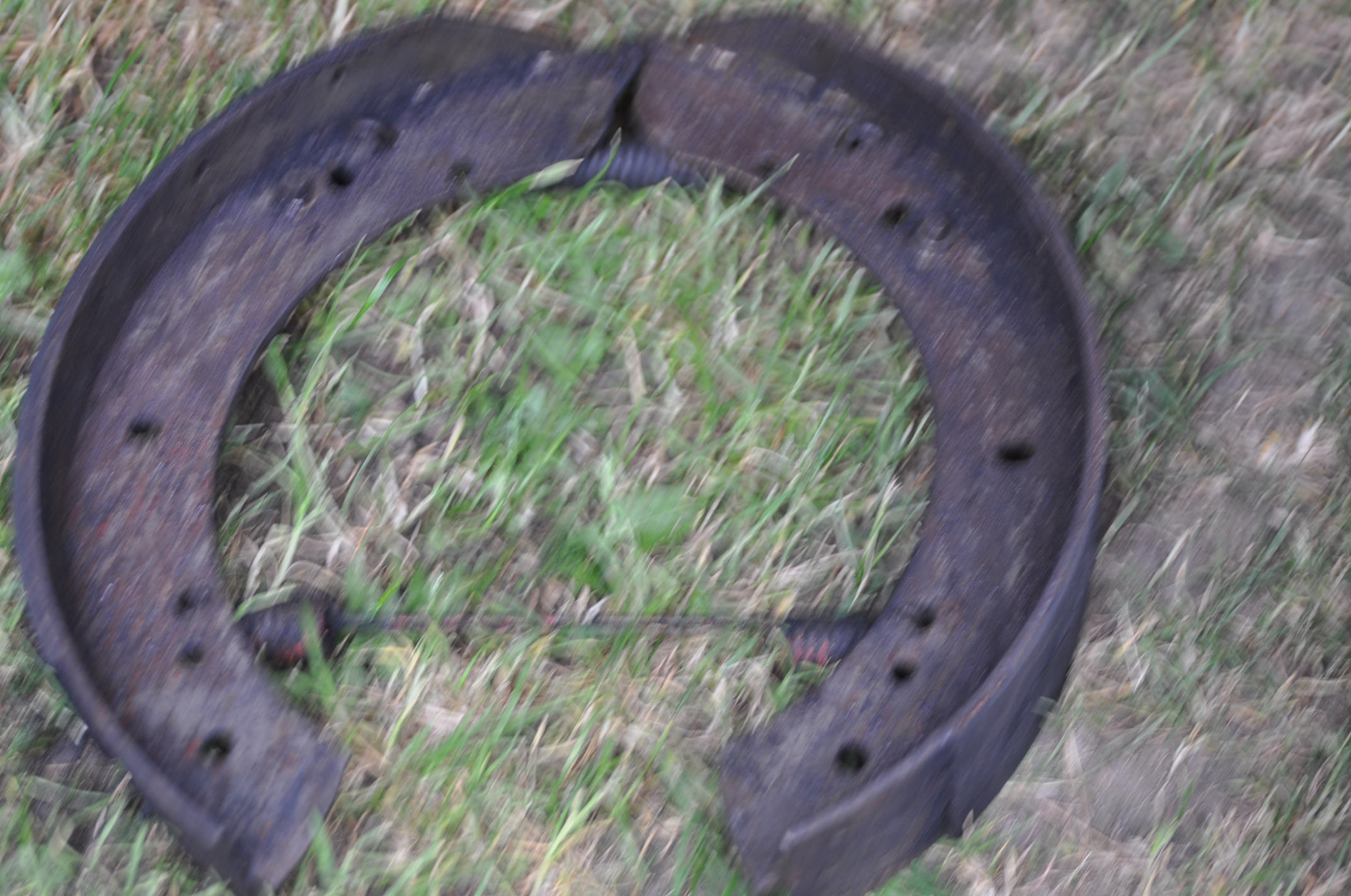

15) Beurk beurk beurk! poubelle. Heu non! Je garde, on sait jamais, cela peut toujours servir pour une photo, ou une vis de purge cassé. Mais pour le quart d'heure, pas besoin de démonter le bout de durite, bien arrondi son écrou.

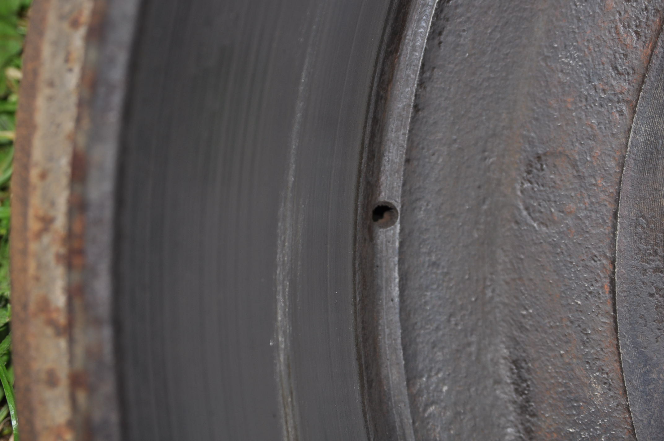

20) Petit trou d'évacuation d'eau, à déboucher.

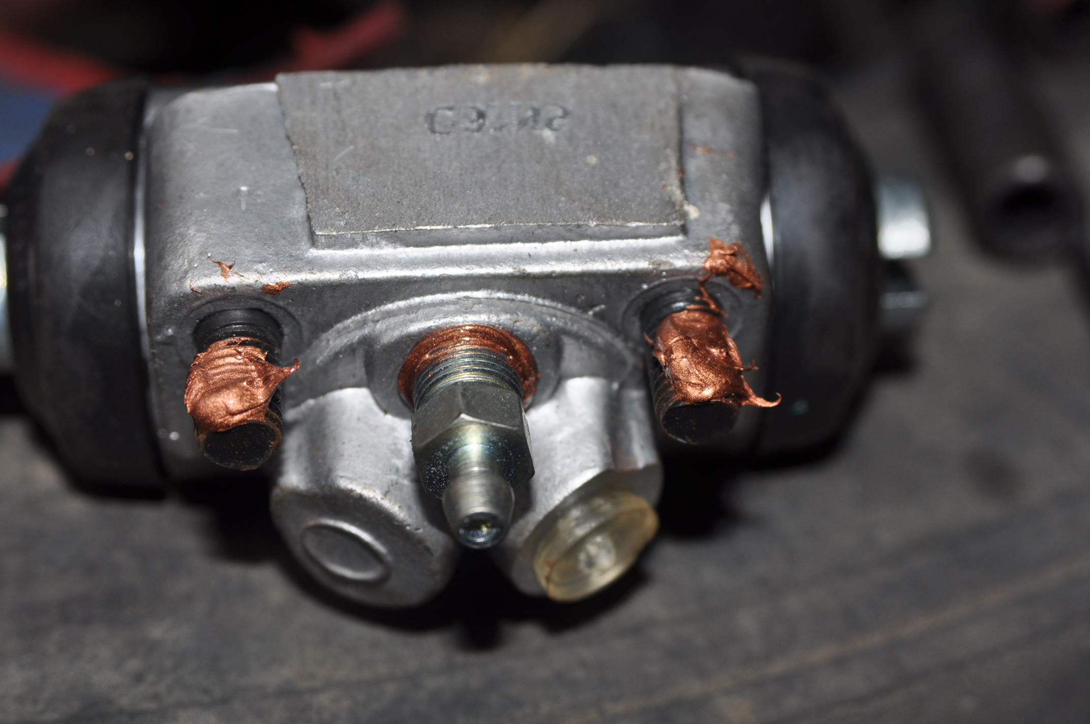

21) Mise en place du cylindre de roue neuf. Graisse cuivre sur tous les filetages.

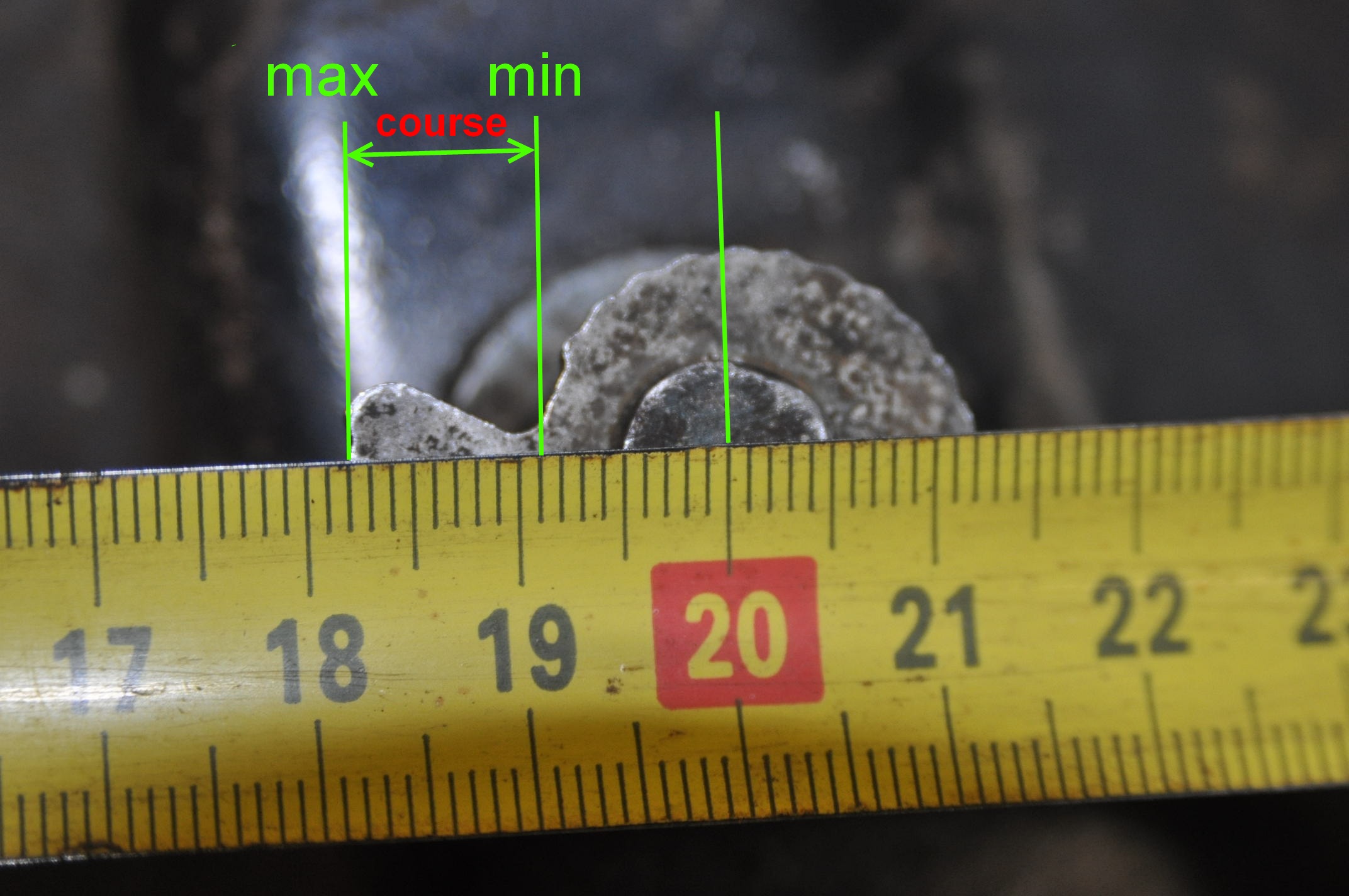

29) Contrôle du bon fonctionnement des excentriques, en veillant à ce qu'ils agissent pareillement en course et en position des deux cotés.
L'escargot, ou l'excentrique, dans la position la plus éloigné entre la garniture et l'intérieur du tambour.
30) En tournant dans le sens A vers B on rapproche donc la garniture du tambour. On peut voir aussi que la rotation A vers B en l'absence de tambour est infini alors que dans le sens B vers A elle va se trouver bloquée dans le creux C de l'escargot. Cela permet de déterminer un positionnement lorsque l'on veux sortir le tambour; ou de constater l'usure des garnitures lorsque l'on entend le claque que fait l'ergot lors d'un retour au minimum quand on tourne de A vers B pour effectuer un rattrapage de l'usure. Donc dans ce cas, on fait un réglage juste avant le bruit en attendant les garnitures neuves .
31) Remontage du tambour arrière droit, avec les ergots bien calés aux creux C des escargots:

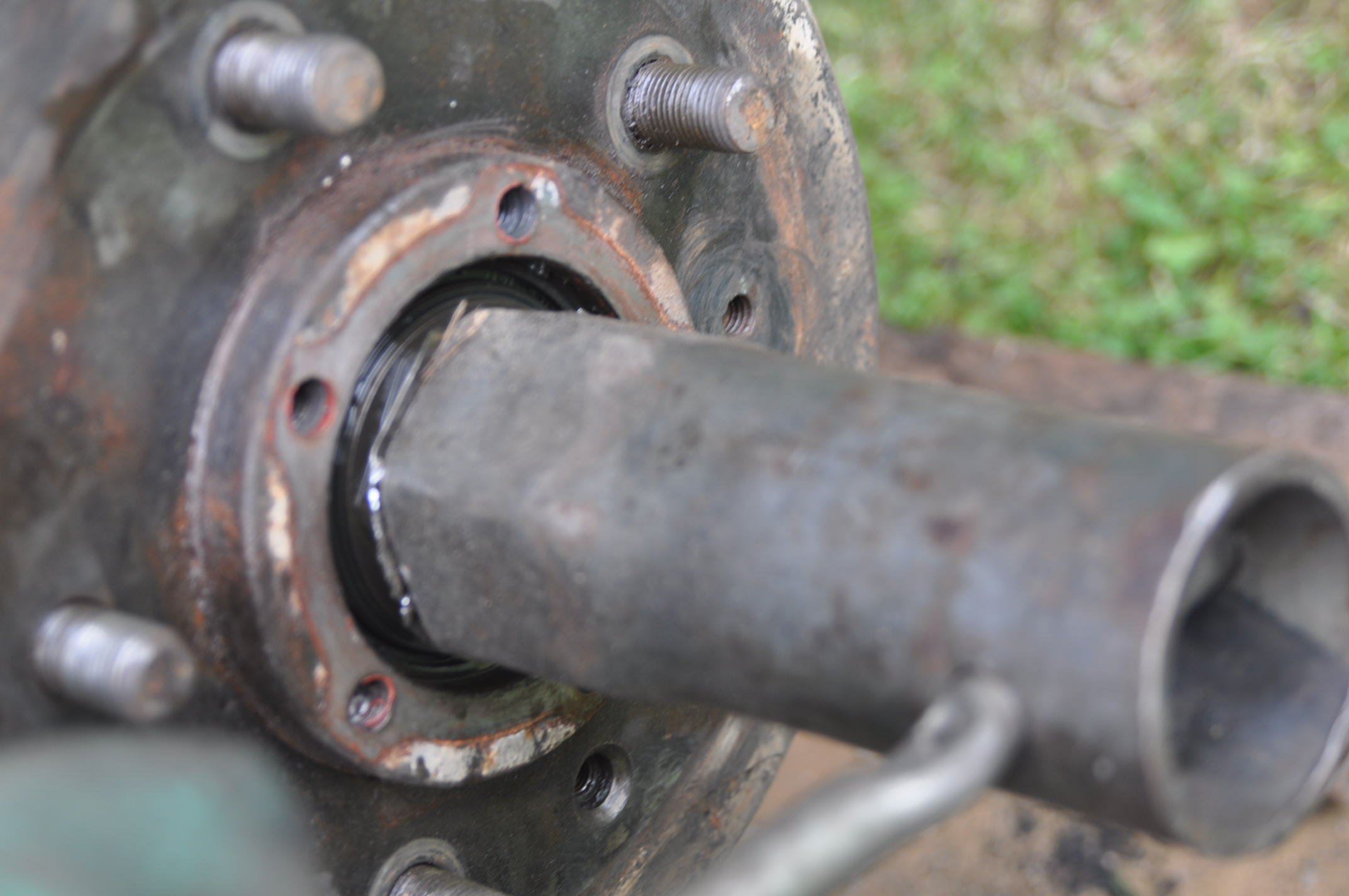

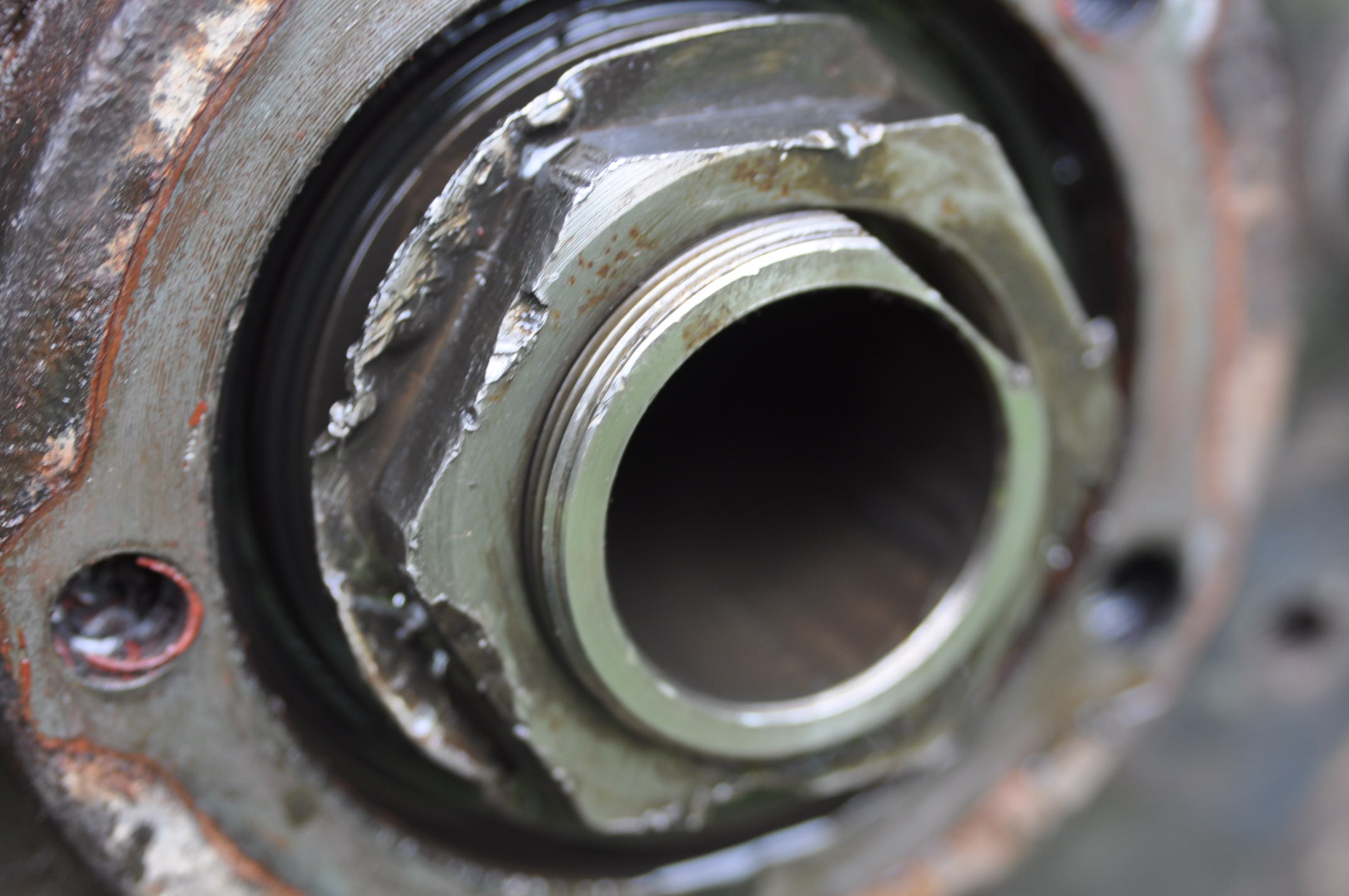

35) Donc démontage de la main meneuse:
36) Avec l'arbre de transmission le tout d'un bloc.
37) Au passage contrôle des cannelures. Comme dit le proverbe a tout "malheur" quelque chose est bon, les cannelures aussi.
38) Tiens, cela a déjà été démonté. Sur un land à 2000€ sur ebay.uk, on peut s'attendre a tout dans ce domaine...

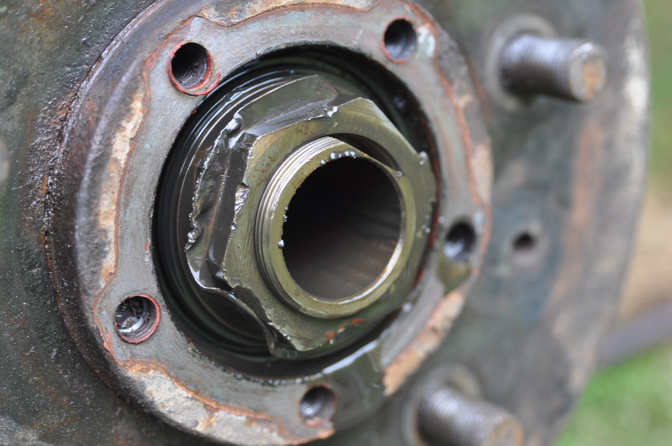

39) On déplie la rondelle de blocage en rotation.
40) Déblocage du contre écrou avec la clef de 52.
41) On fini à la main.

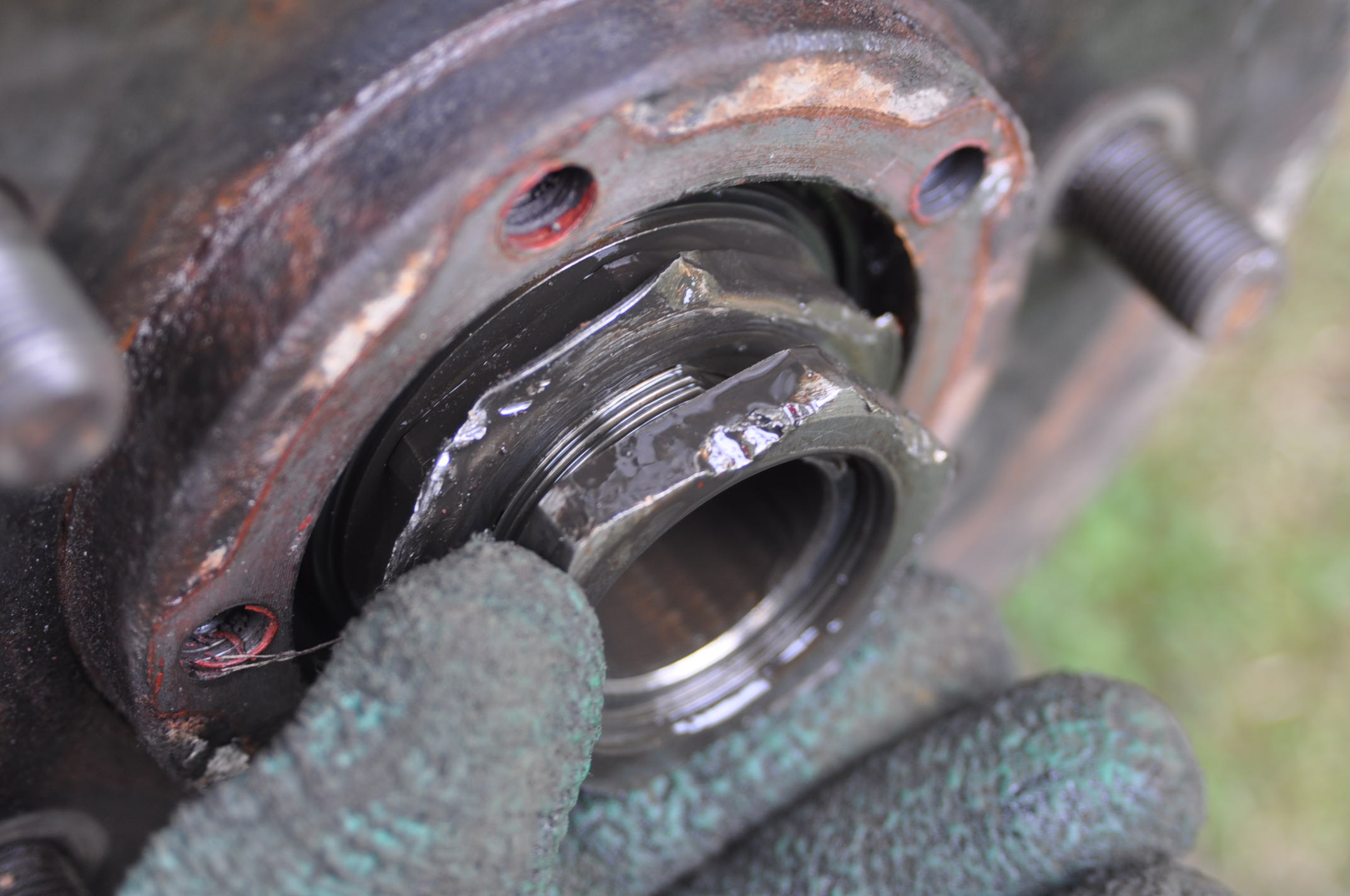

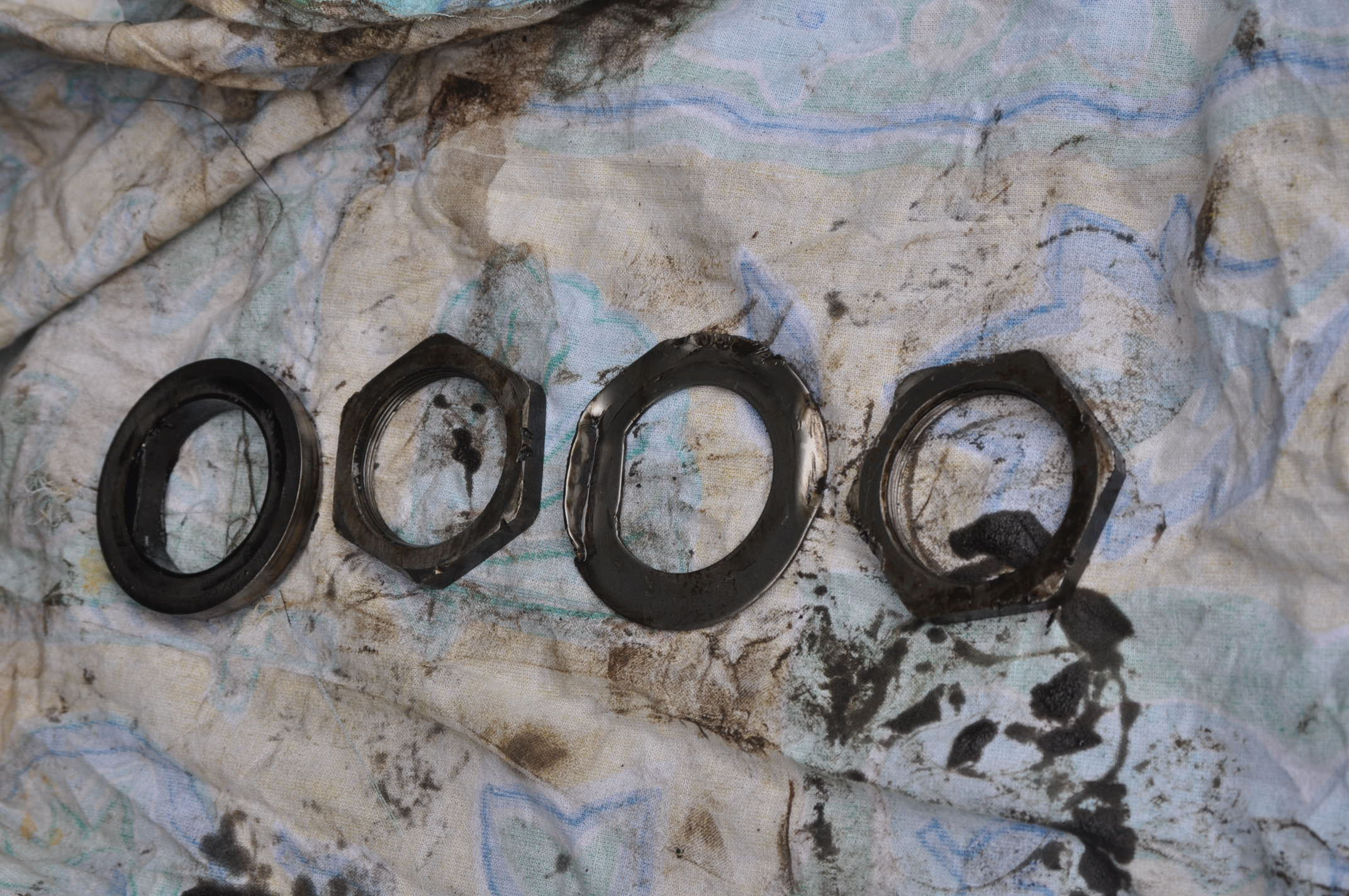

42) On retire la rondelle de blocage en rotation, bien sur, je n'avais pas prévu ça dans ma liste de course :(
43) Desserrage du deuxième écrou de 52, on retire la grosse rondelle, on dispose le tout dans l'ordre sur un chiffon "propre".

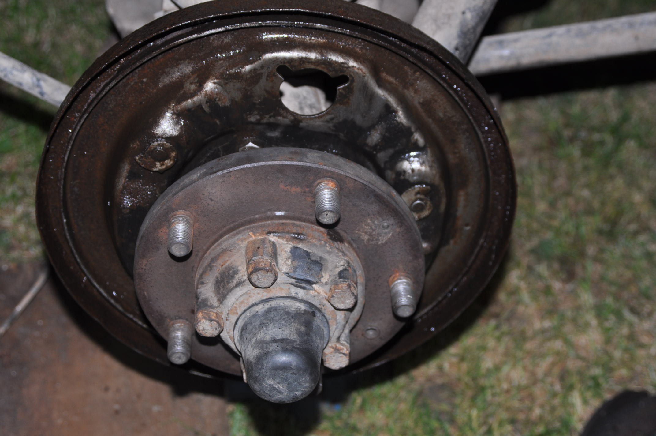

44) Maintenant on peut tirer sur le tambour, le plus délicatement possible en soulageant le poids tout en essayant de rester dans l'axe, pour éviter de frotter sur les filetages de la tulipe avec les bagues intérieur des roulements de moyeux, et d'abimer ou meurtrir les joints spi. Évidement, cela coule un peu.

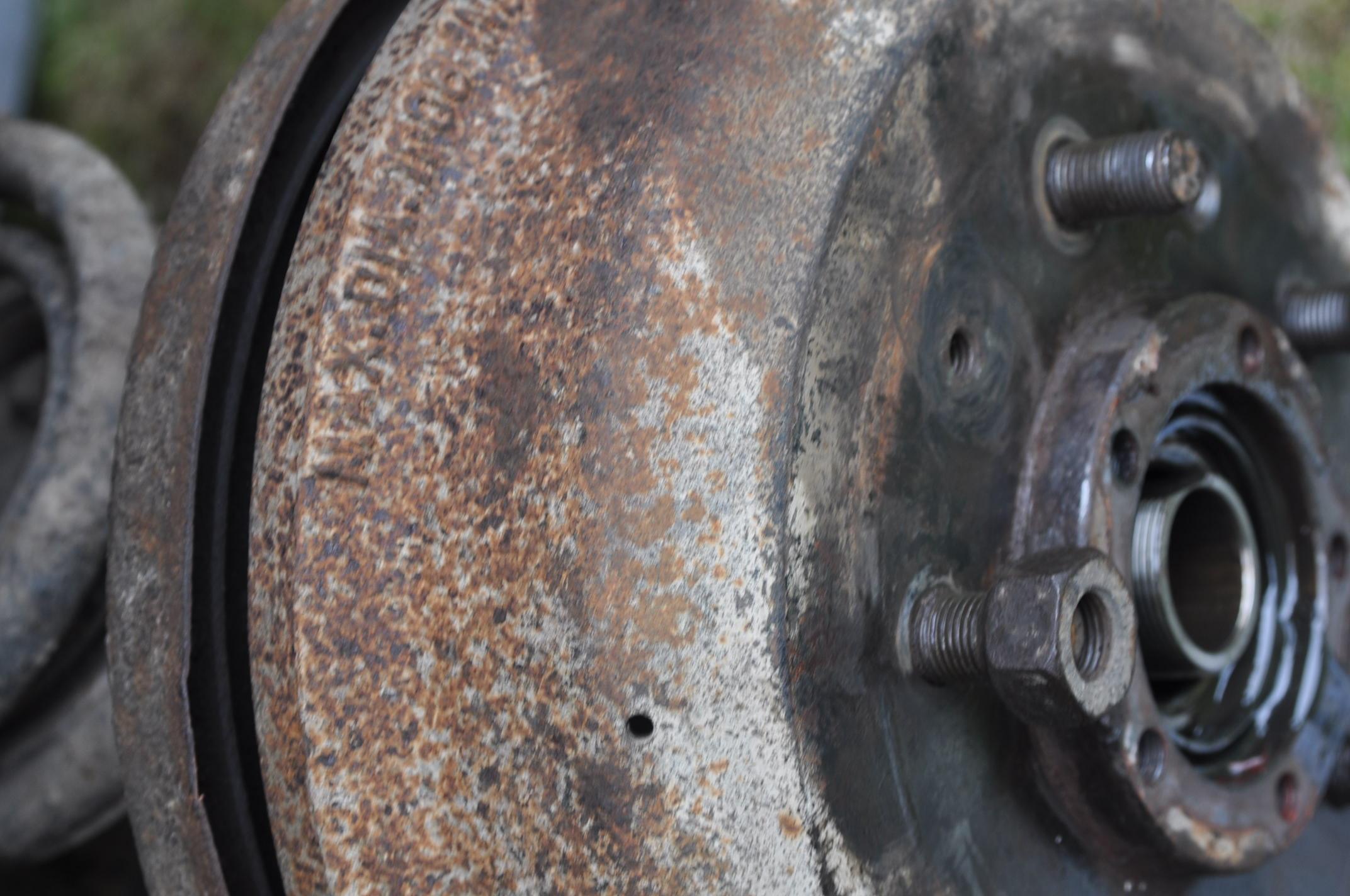

45) On peut voir sur la gauche une marque de tentative d'extraction musclé du tambour sans démonté le moyeux, alors que ce n'est pas la mer à boire que de sortir le moyeux.

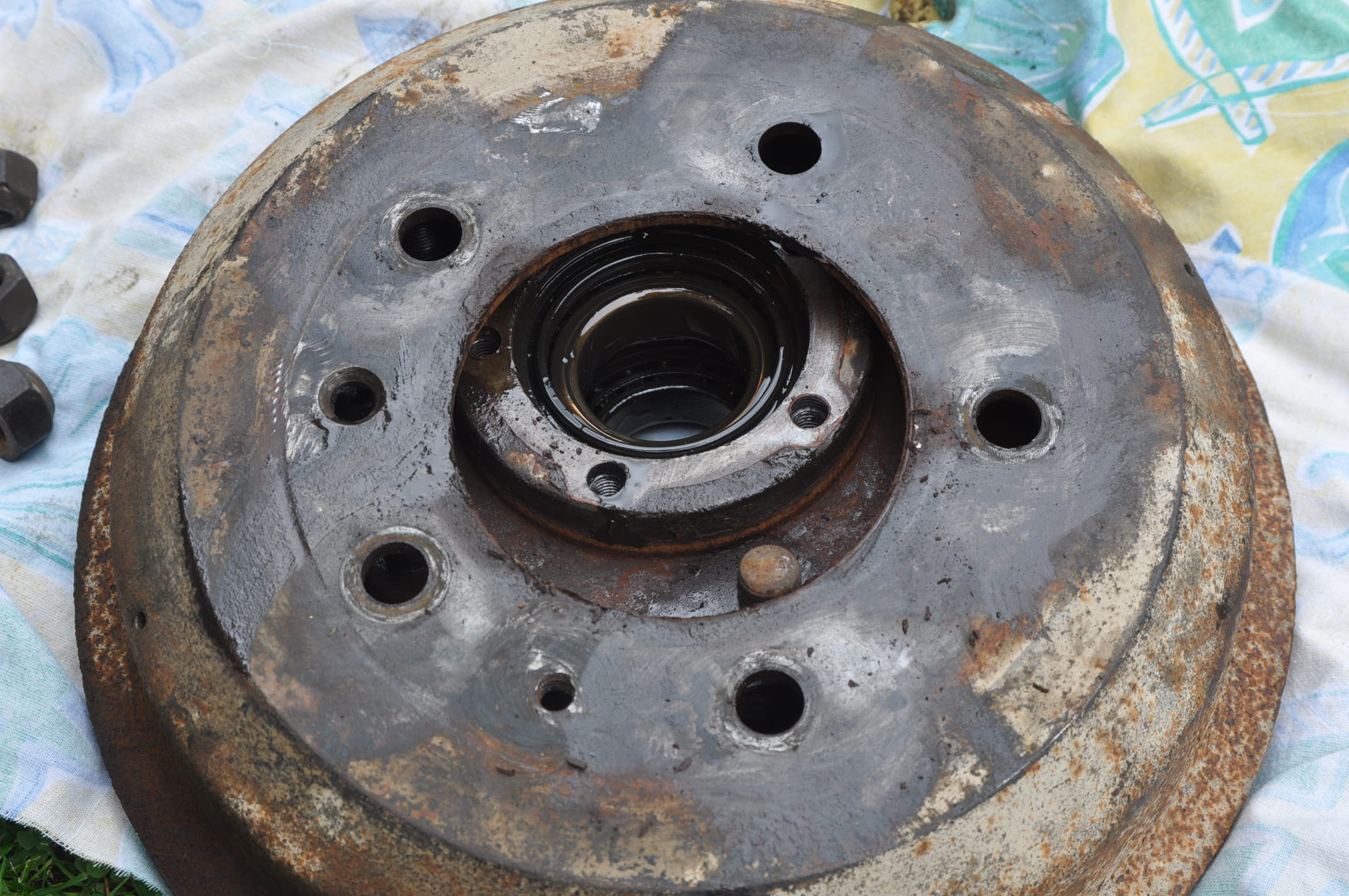

46) L'intérieur du tambour solidaire avec le tambour, ou l'inverse...
47) C'est par l'exterieur qu'il faut agir pour séparer le tambour du moyeux. Bien que cela ne soit pas vraiment indispensable, mais disons que lors d'une prochaine intervention, si je pouvais éviter de tout démonter je gagnerais du temps. On peut voir le petit trou dont nous parle Blackhawk, bien brillant au fond signe d'une tentative vaine.
48) Ce qu'a expliqué Kebir, avec une cale de bois en tapant sur le centre du moyeux, petit à petit, on arrive a décoller le tambour du moyeux. j'ai laissé dessus les écrou de roue, pour que le moyeux ne touche pas le sol des fois qu'il viendrait a partir d'un coup.

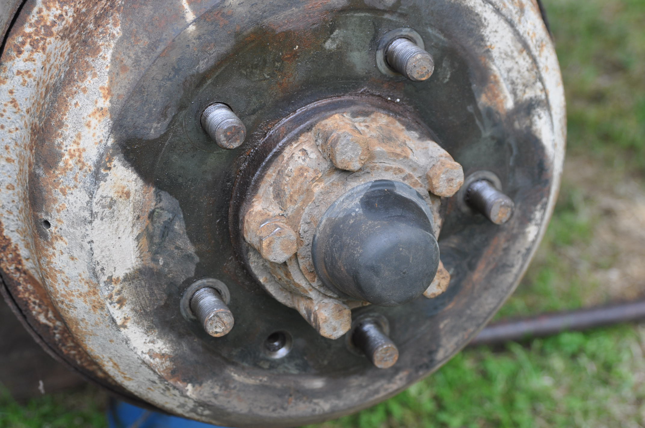

49) Ça y est! une victoire, merci au WD 40 et au dieu Thor...

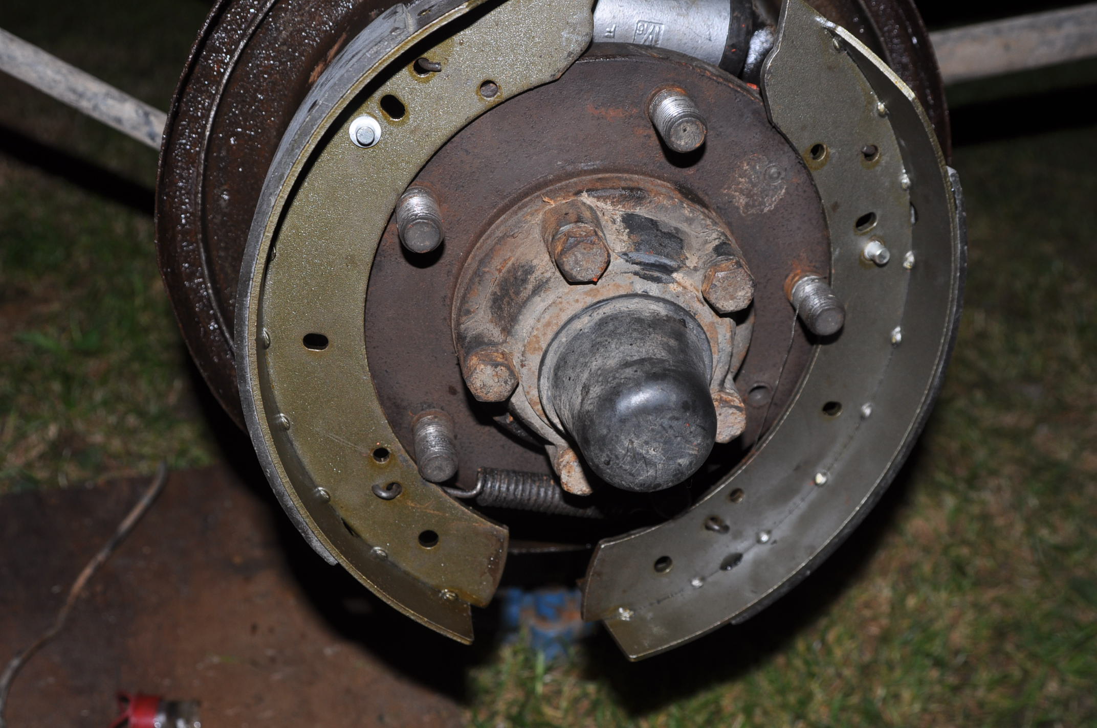

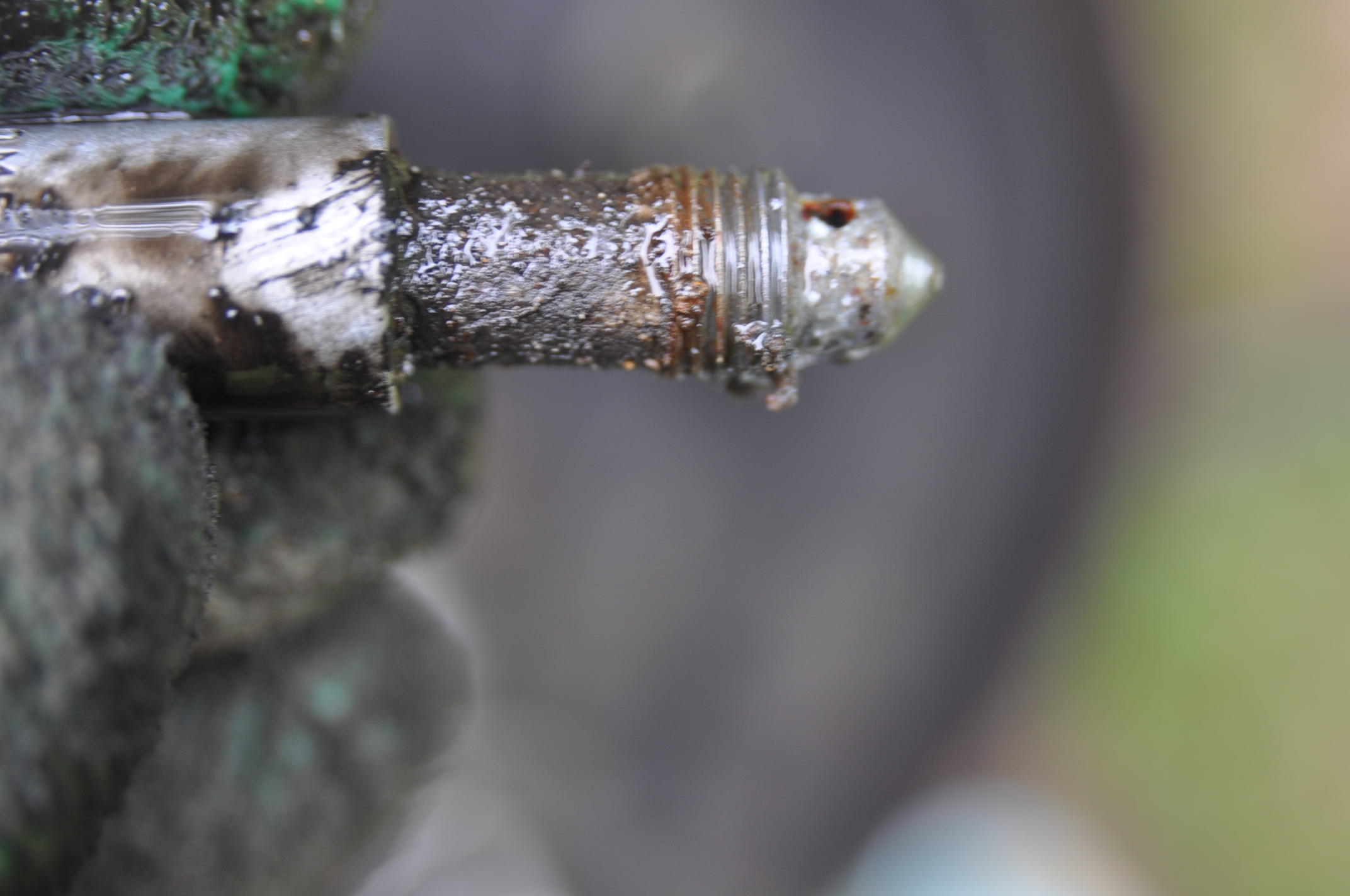

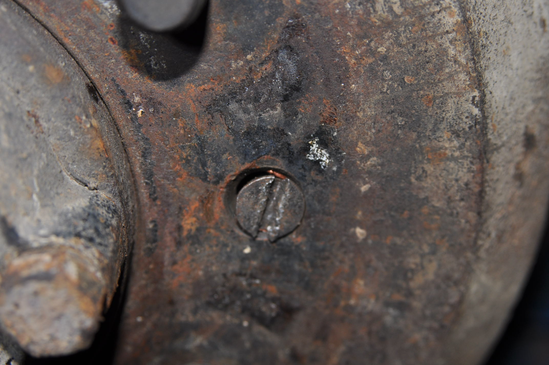

50) détaille de la marque de la vis d'extraction pour Blackhawk

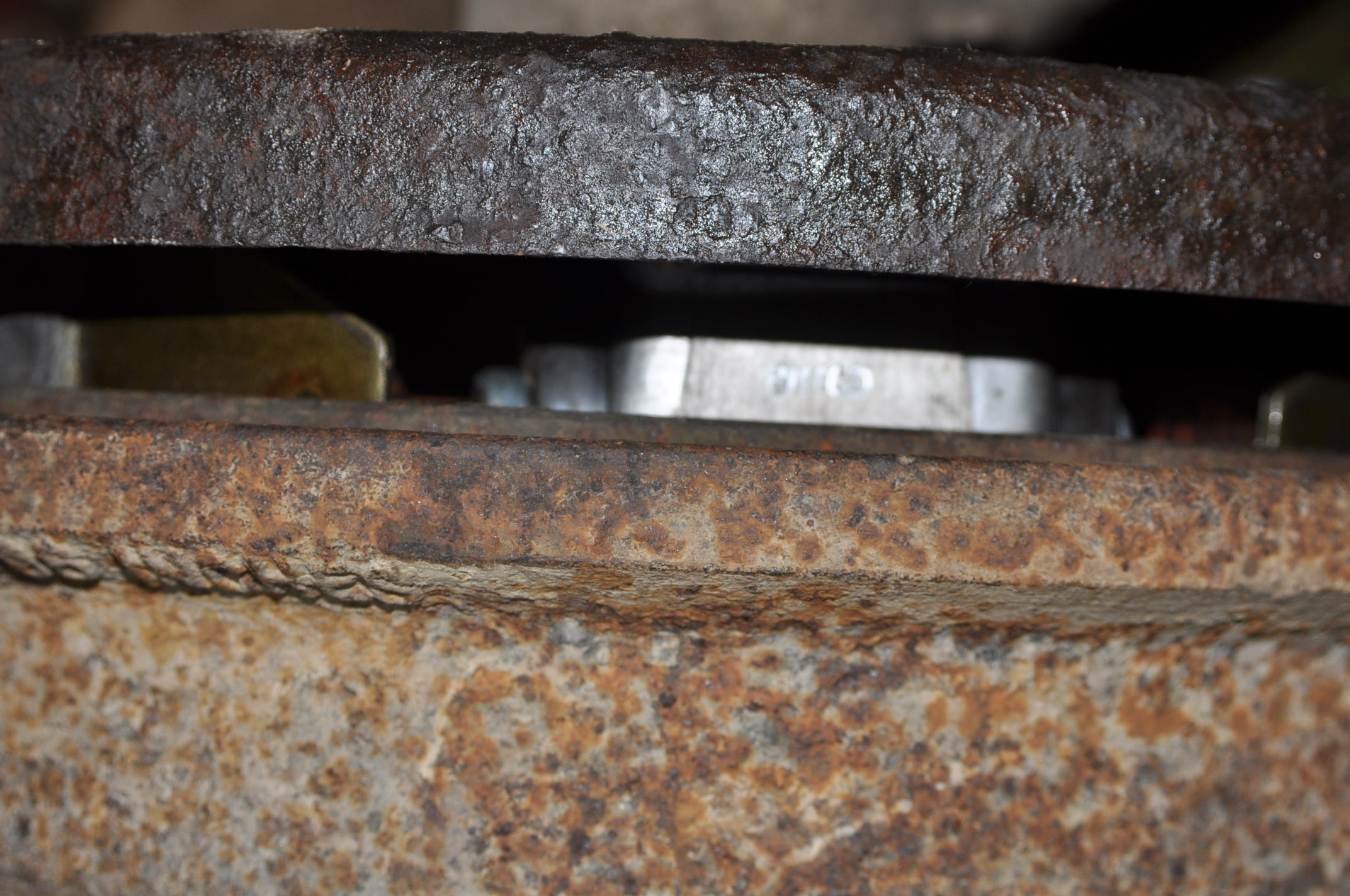

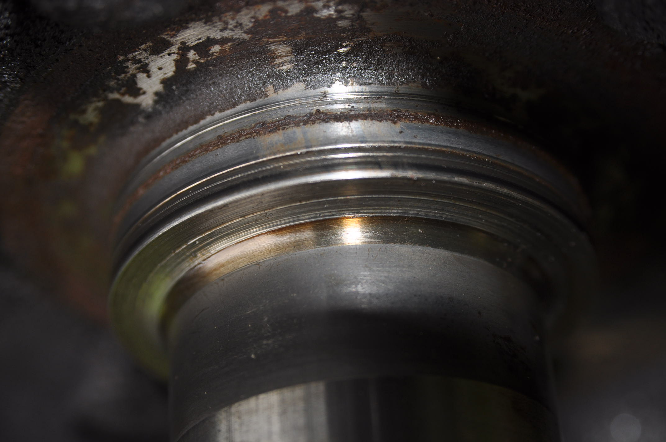

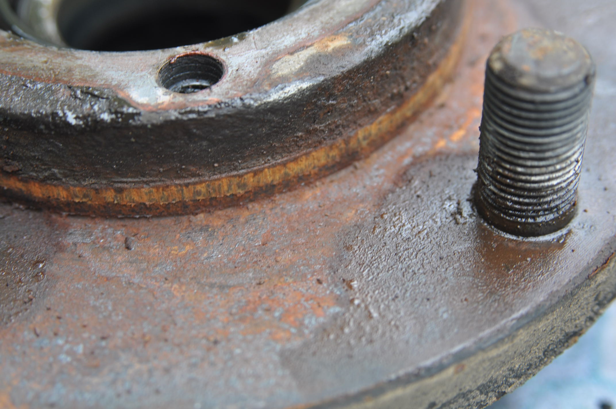

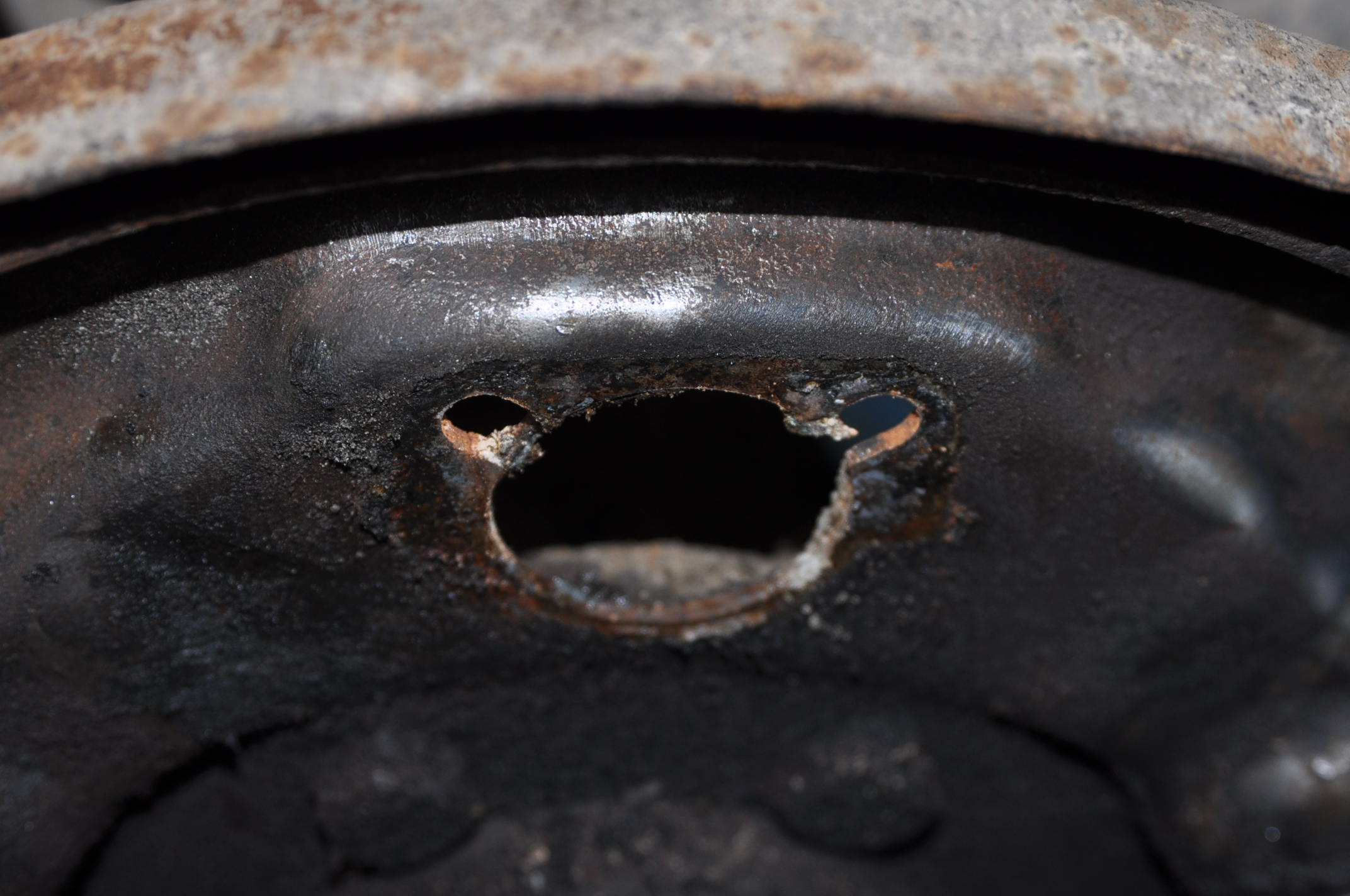

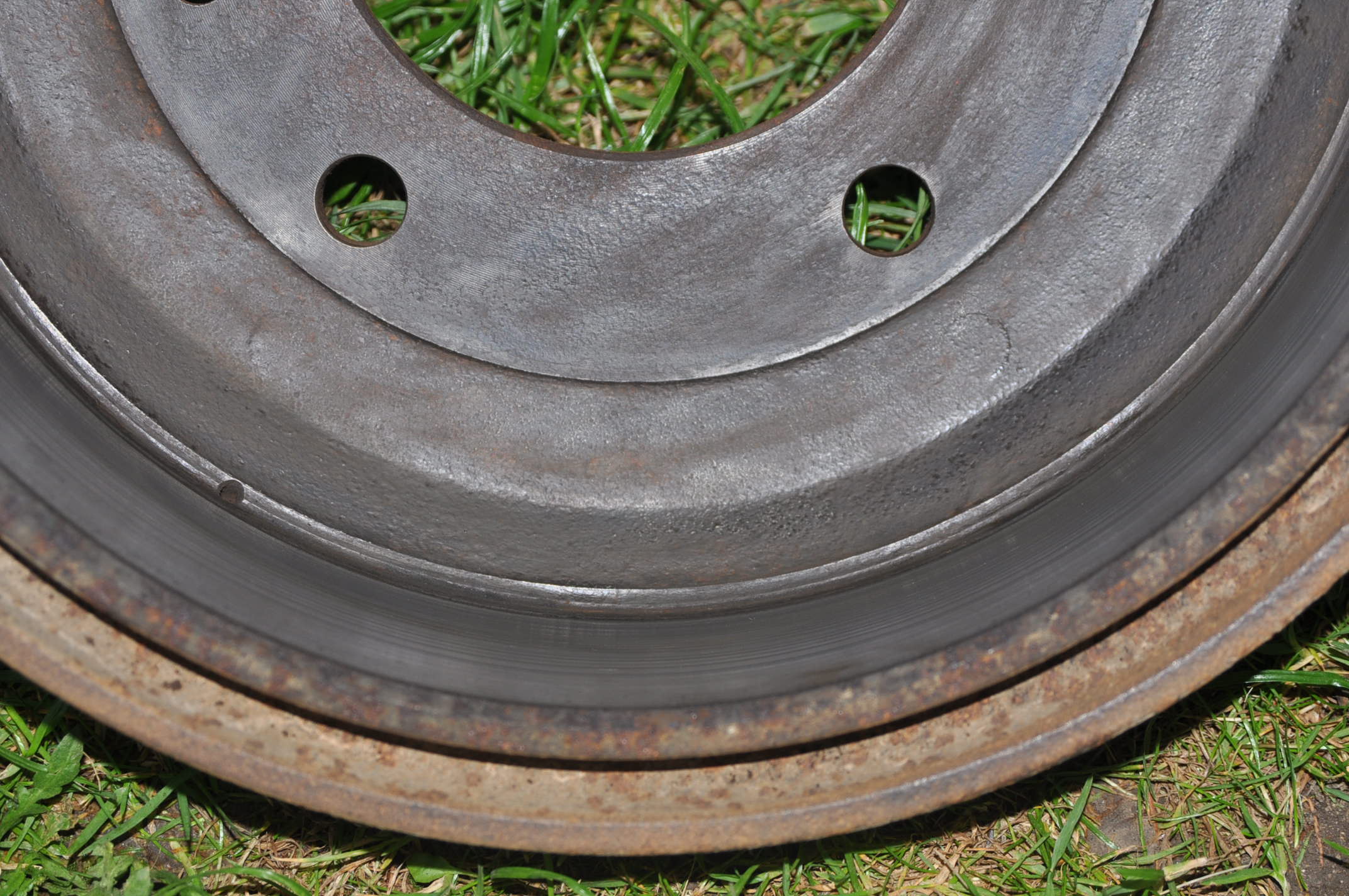

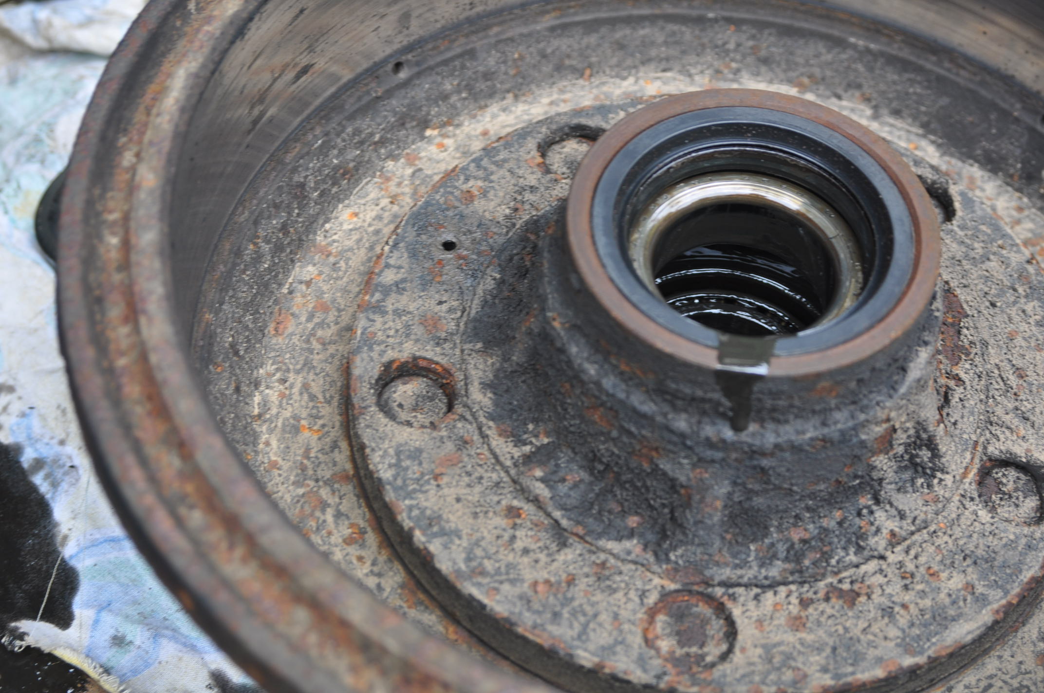

51) le vrais problème vient de là, on peut voir la marque de rouille laissé par le tambour sur le moyeux, même pas humide de dégrippant alors que j'avais mis la dose.
52) Marques d'oxydation sur le tambour en correspondance.
53) Les garnitures c'est pas du jolie jolie :( . Mais là, au moins on a de la place pour travailler, on n'est plus gêné par le moyeux.

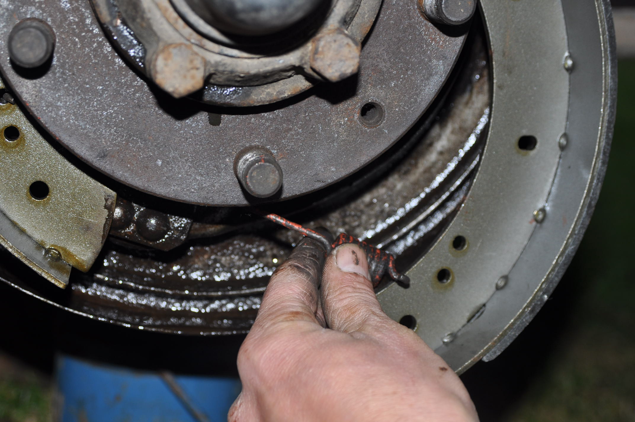

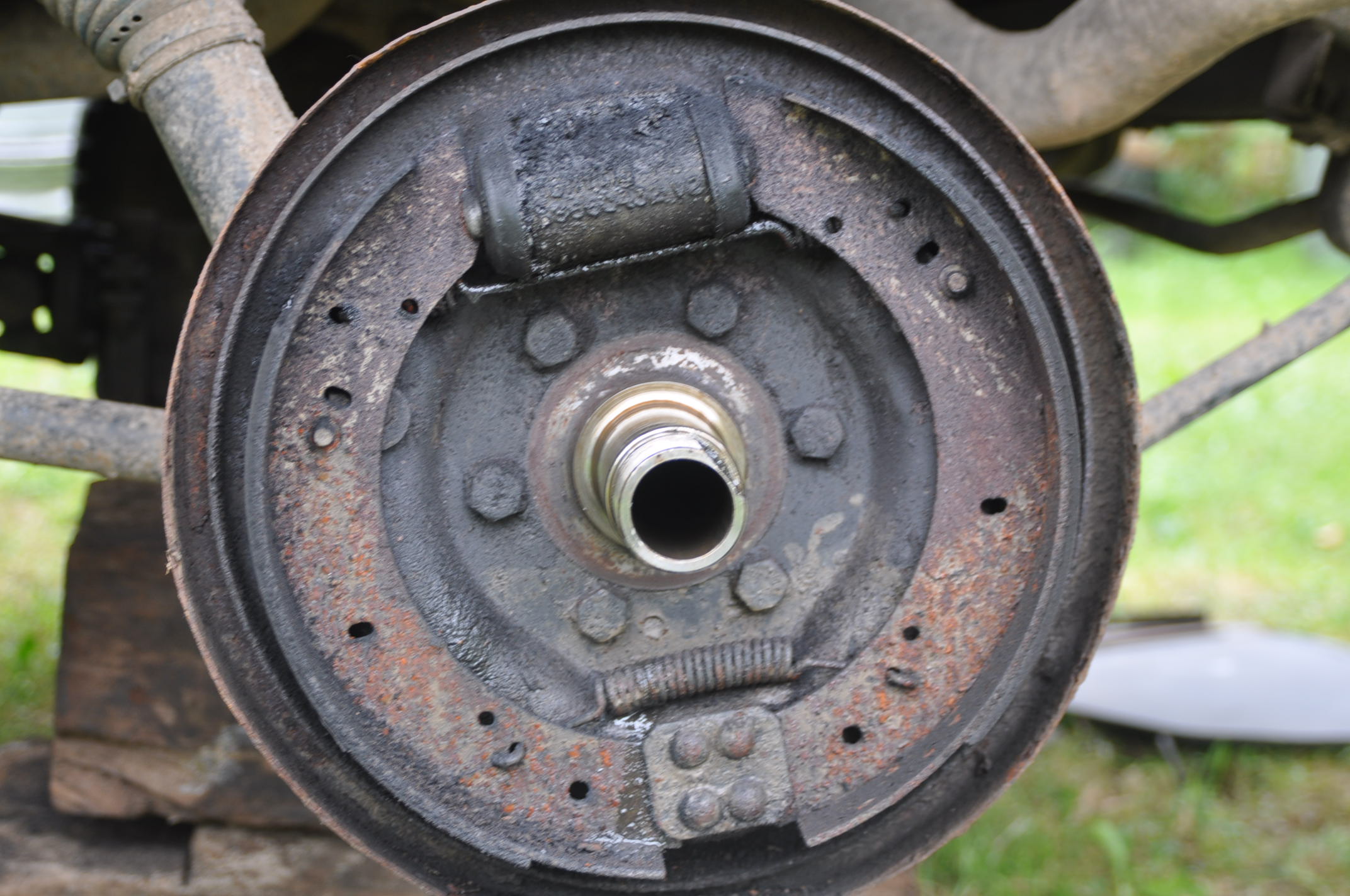

54) Position du ressort du bas, avec une vue bien dégagée.

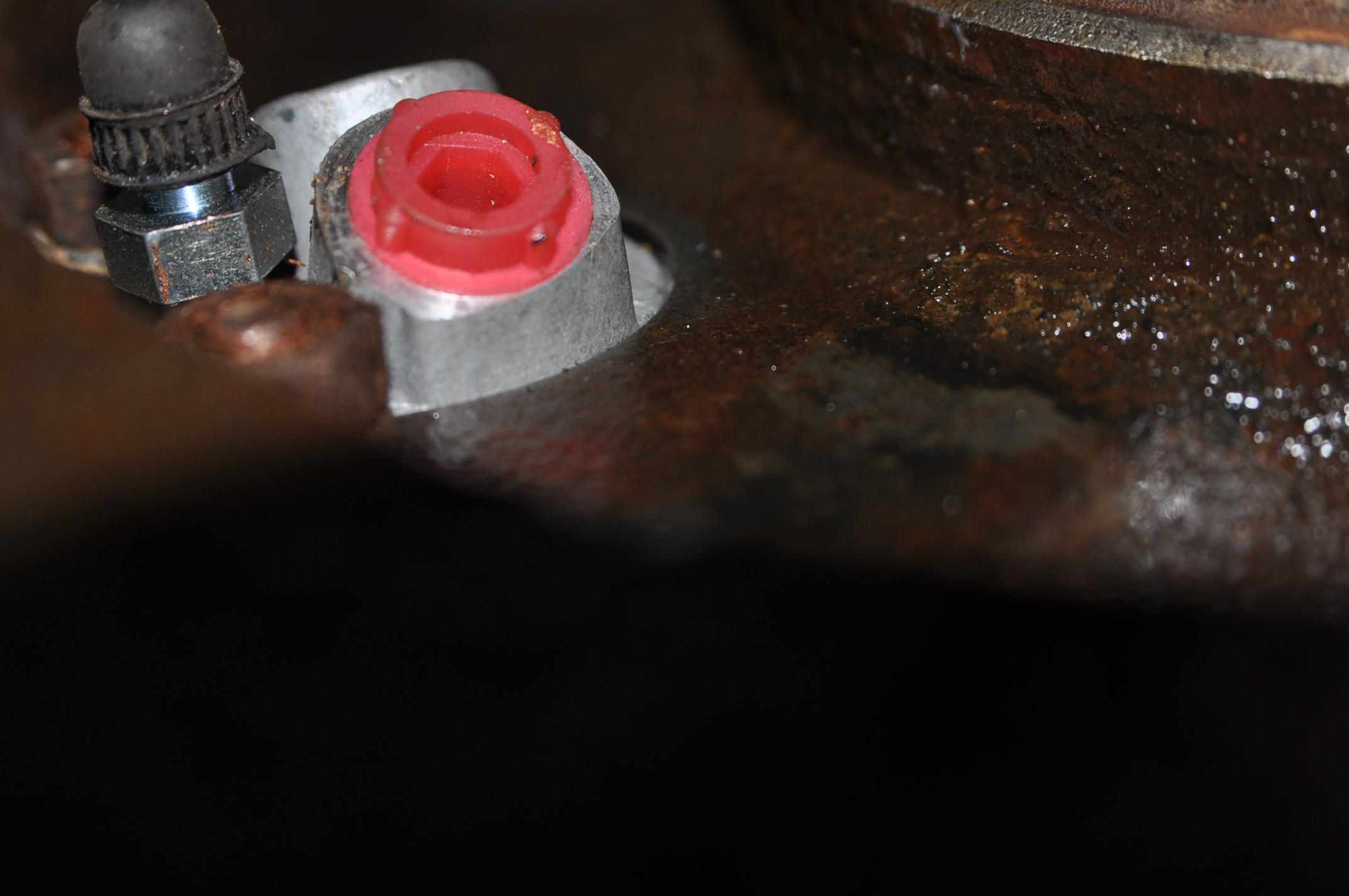

55) Une question que l'on se pose souvent: Mais dans quel trou allait le ressort? Obliger de démonter l'autre coté pour voir :( .

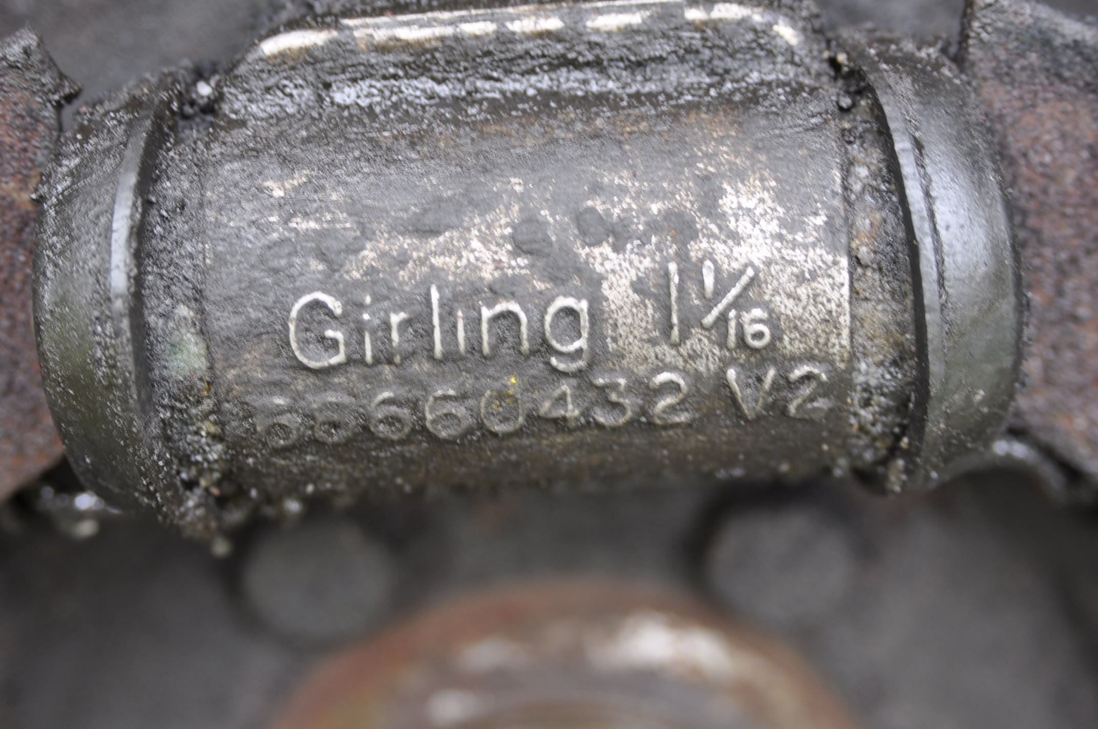

56) Voila l'objet qui a nécessité l'intervention, nul doute, cela fuyait bien. C'est un Girling de: 1 1/16 pouces cubes = 16.38 ml .

60) On ne peut pas dire que les garnitures en elles même soient vraiment usées. Mais a ce stade d'imprégnation, même en les dégraissant en y mettant le feu, ou dieux sait quoi on puisse les réutiliser, c'est poubelle ou a conserver au musé des exemples.

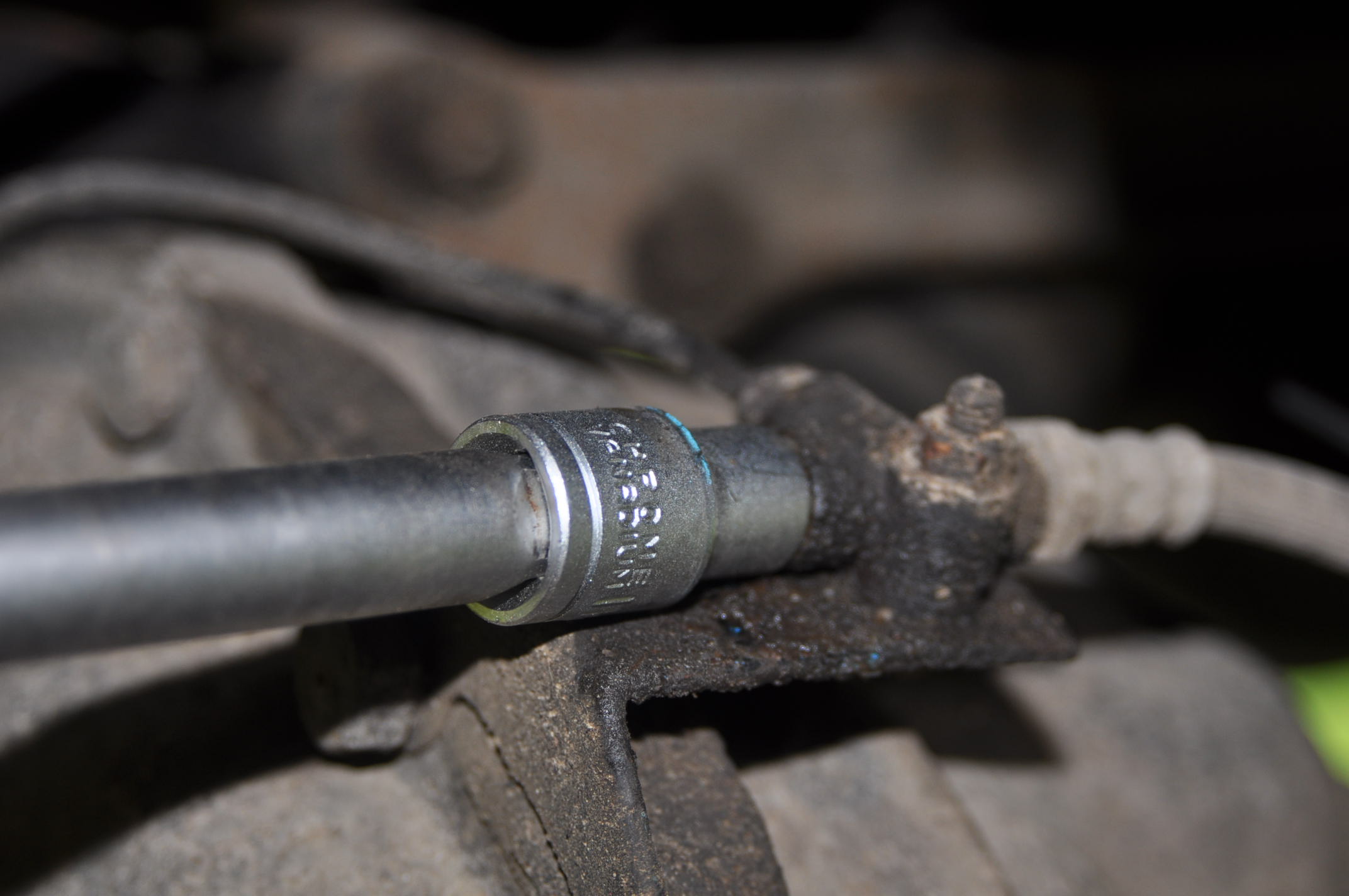

64) Même avec une bonne clef à tuyau de 11, rien à faire, il ne veut pas venir. De l'acier à ferrer les lapins! L'écrou s'arrondit inexorablement. C'est vraiment un point à contrôler quand on envisage de changer les cylindres de roue. Il m'est arrivé de démonter la durite sur le T au niveau du pont, souvent moins abimée et de sortir l'ensemble cylindre de roue et durite complète pour finir le travail à l'étau. En chauffant le vieux cylindre, pour arriver à décoller la vis avec une pince étau.
65) Bon ben on coupe... L'état de l'écrou est bien misérable.

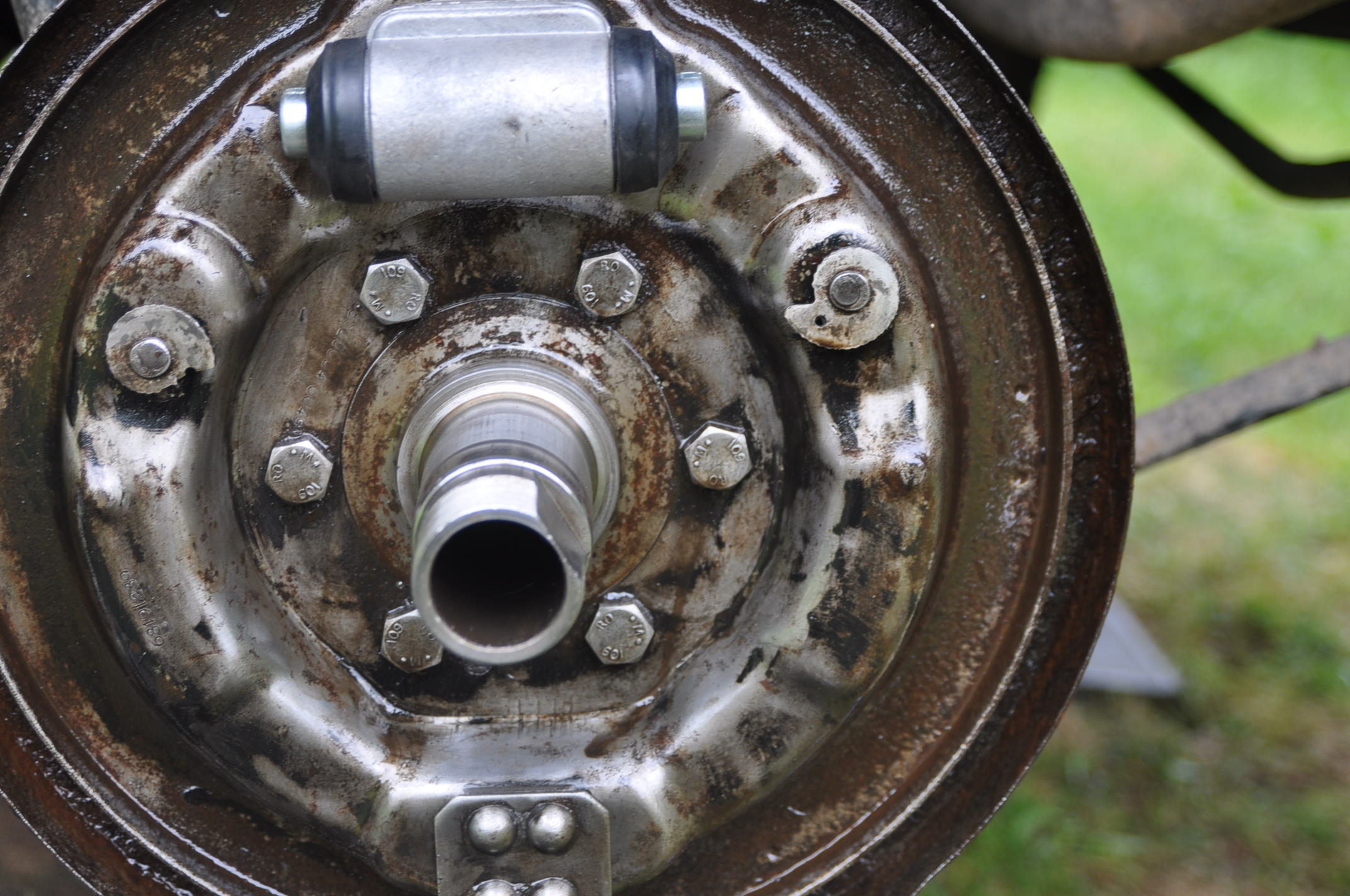

66) Nettoyage et dégrippage des excentriques, on voie le jus qui s'en écoule suite aux nombreuses rotations et doses successives de dégrippant.
67) Encore parce que c'est long et nécessaire ces petites opérations fastidieuses pour ne pas dire autre chose. A ce niveau la les pannes rencontrées sont dessertissage de l'axe empêchant le réglage, grippage à mort empêchant la rotation, usure des crans ne permettant pas une bonne appréhension du réglage. Petite casse, comme sur l'image précédente, mais rien de préjudiciable aux réglages. D'autres exemples peut-être? mais je n'y ai pas eu droit.
68) Nettoyage, dégrippage, dégraissage, traitement antirouille au Rustole.
69) Le cylindre de roue de derrière les fagots.

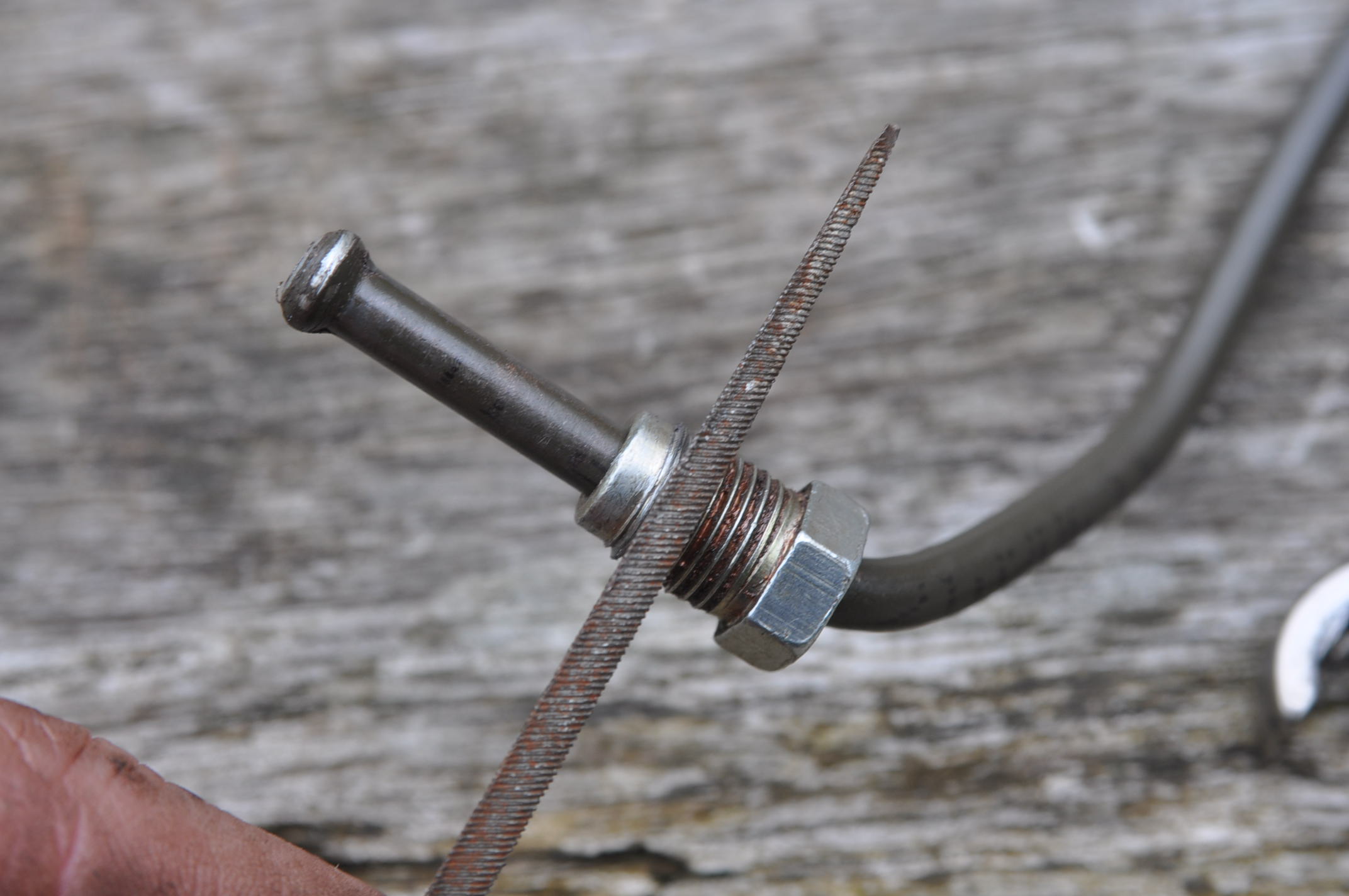

75) Évidement le filetage de la partie vis à souffert.
76) Donc toujours amoureusement, patiemment, avec philosophie, zen quoi... :sm35:
Mais surtout à l'aide d'une petite lime tire point. Tout est rentré dans l'ordre. A mon avis, c'est soit un cylindre de roue de 109 soit un made in china avec un problème de fabrication sur le filetage. Ce qui m étonne, c'est que si cela avait été du 109 je n'aurais logiquement pas pu monter les deux écrous de 13 qui sont normalement au pas métrique? Mystère.

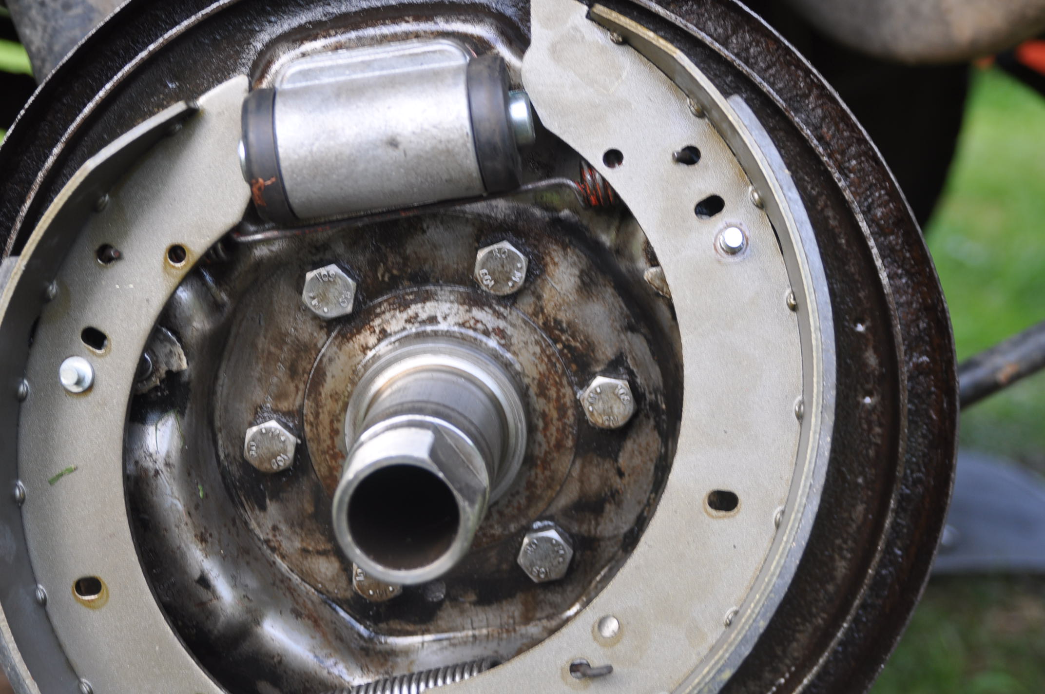

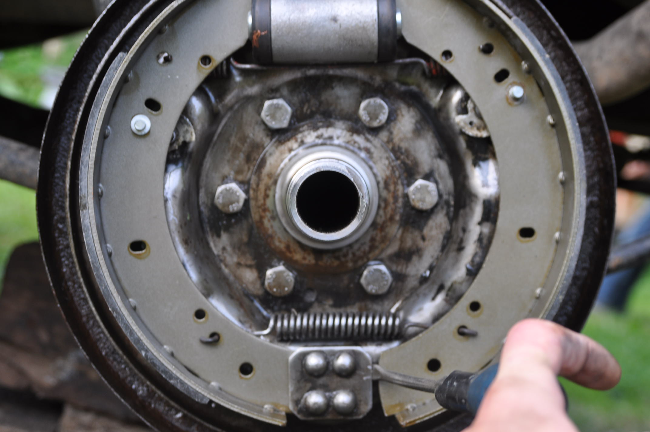

78) Donc remontage des garnitures, suivant le même rituel que le coté droit. Beaucoup plus clair sans le moyeu.D'abord un coté en haut, puis l'autre. Sur les séries, on peut passer le caoutchouc autour des garnitures pour ne pas les abimer.
79) Enfin le bas en s'aidant d'un tournevis.

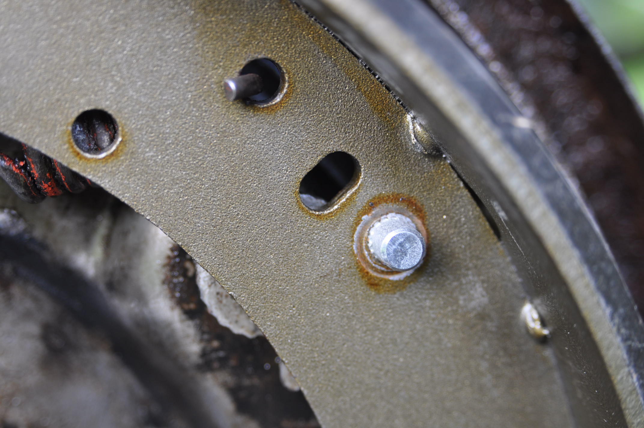

IMPORTANT: Vous pouvez remarquer sur cette photo que les excentriques ne sont pas implantés symétriquement, les ergots sur les garnitures non plus.

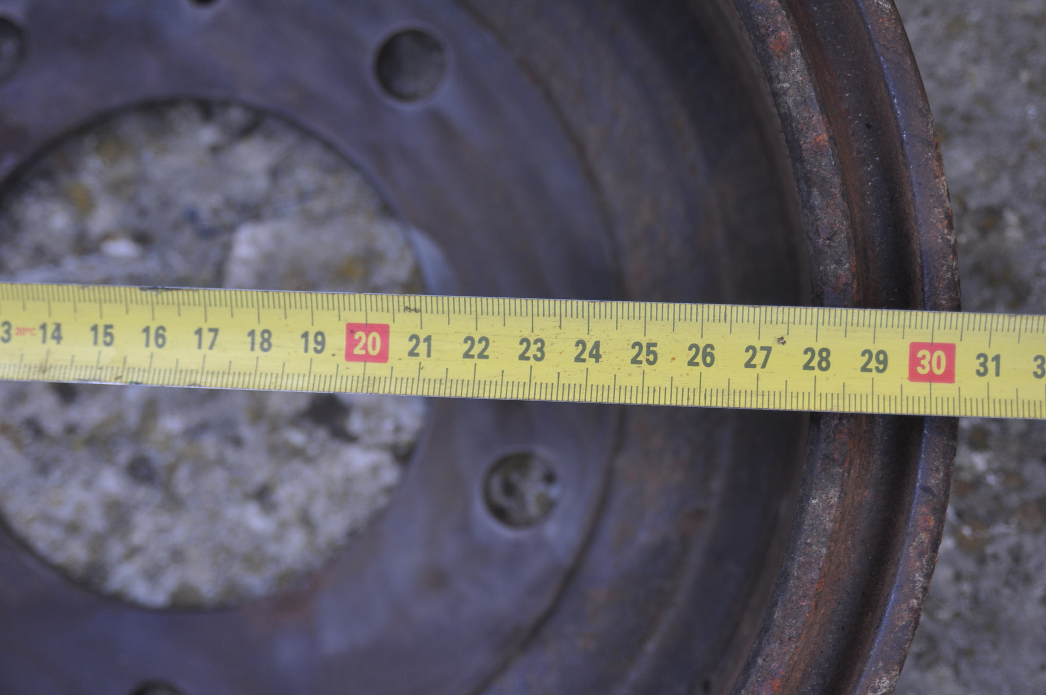

86) Une inscription importante sur le tambour: Diamètre maximum = 11,06 Inches ce qui nous donne: 28,09cm.
87) Donc on contrôle: 27,9 cm environ, c'est bon je suis dans les cotes. Maintenant combien de km faut-il et dans quelle condition on use le tambour de 1mm ? Trop de facteur pour moi intervienne, mais tend que je peux régler les excentriques je ne m'inquiète pas trop. Combien cela mesure quand c'est neuf?

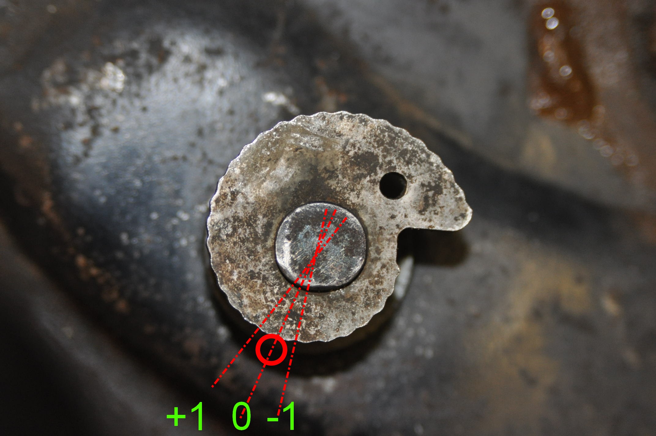

90) Réglage des excentriques. Pour commencer je pars de la position butée, c'est à dire le réglage le plus éloigné des mâchoires par rapport au tambour, puis je compte les crans. Si on y regarde de plus prés, on peut voir que l'escargot de réglage est cranté.
91) Principe, le rond rouge représente l'ergot d'une mâchoire, maintenu en pression dans un creux par les ressorts de rappelles. A partir d'une position 0 quelconque, on peut comprendre qu'en direction +1 on va rapprocher la garniture du tambour et en direction -1 on va l'éloigner, vers le réglage minimum de l'écartement.
92)
La course totale, n'est pas très grande, moins d'un cm. Le nombre de cran total pour faire un tour, attend que je compte sur une photo :mrgreen:... 31 crans en plus de la position initial. Combien de degrés par cran au niveau de la clef de réglage 360°/32 soit 11.25° entre chaque cran; et plus fort là combien de mm d'avancement vers le tambour par cran hein? :mrgreen: . Non! Arrêtes là tu nous fait vraiment cagué... :( Bon! bon! OK OK OK.
En commençant par 5 d'un coup de chaque coté par exemple. Puis un d'un coté et un de l'autre jusqu'à ce que cela arrive au blocage des deux cotés simultanément afin de conserver une symétrie dans le positionnement des garnitures.
Dans cette position on purge le circuit.
Ensuite desserrage de trois crans des deux cotés. Contrôle de la rotation:
• Freiné? On desserre d'un cran, puis on fait tourner le tambour pour écouter le bruit du léchage (tout un programme...).
•Pas freiné ? on serre d'un cran puis on fait tourné le tambour pour écouter le programme du léchage
•Bruit de léchage ? Là c'est délicat, il faut vraiment qu'il soit très très léger, voir à peine audible c'est mieux, et ressenti là c'est le top :mrgreen: .
Soit on serre, soit on desserre selon, en procédant sur une mâchoire et puis l'autre. Lorsque la rotation est libre avec éventuellement un très très léger bruit de léchage on fait un test routier, en contrôlant la température du tambour. De retour, on relève les roues pour écouter les bruits de léchages en faisant tourner manuellement les roues pour contrôler le réglage des excentriques, une fois encore, car en fonction de l'état d'usure du tambour et le positionnement des mâchoires, il peut être nécessaire de faire un deuxième réglages d'excentriques. Contrôler au passage d'éventuel fuite, le niveau dans bocal de liquide de frein, et la température du tambour.
