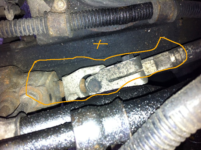

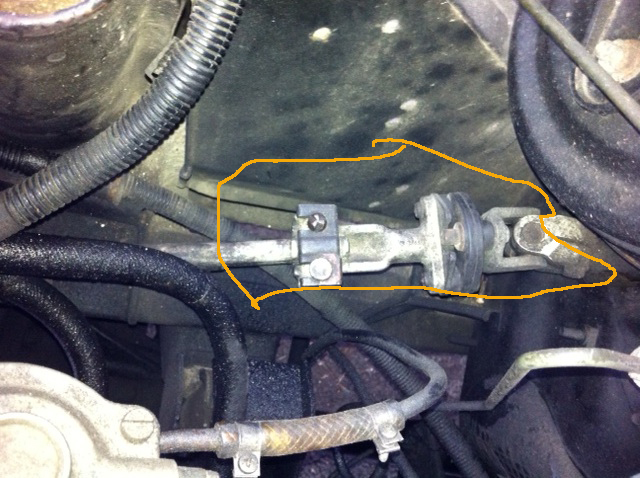

Les petits croisillons de colonne n'ont ils pas du jeu?
Dans quel état est le flector ?
Photo-5 dans quel état sont les cannelures du croisillon de bas?

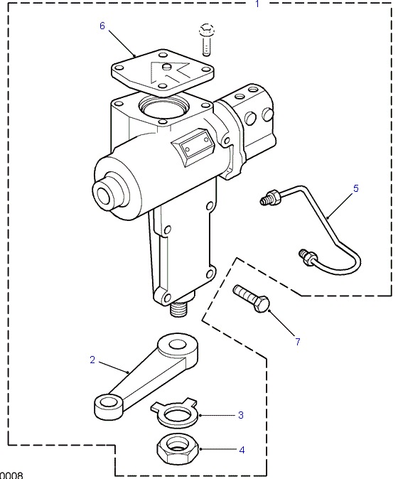

Donc comment peut on changer ce boitier??
En desserrant des boulons :mrgreen:
Non cherche sur la faq avec des mots clef, il doit y avoir quelque chose la dessus.
Procure toi le manuel d'atelier ou le rave qui est le manuel d'atelier sous forme de pdf de toute la gamme à partir du 300Tdi, par exemple ici.
Il faut compter 3heures de boulot +/- 1 heure selon ton expérience et ton outillage.
1)
Vidanger le circuit hydraulique de DA.
Déconnecter les deux raccords hydraulique, éventuellement prévoir les deux petits joints torique spéciaux, qui résiste au Dextron (liquide rouge).
Enlever la biellette pendante repère 2.
Desserrer le petit cardan de la colonne comme décrit dans le premier lien du thème.
Défaire l'écrou de la barre de raccordement forgé.
Enfin enlever les 4 vis repère 7 qui fixent le boitier au châssis.
Bref en image ici.
