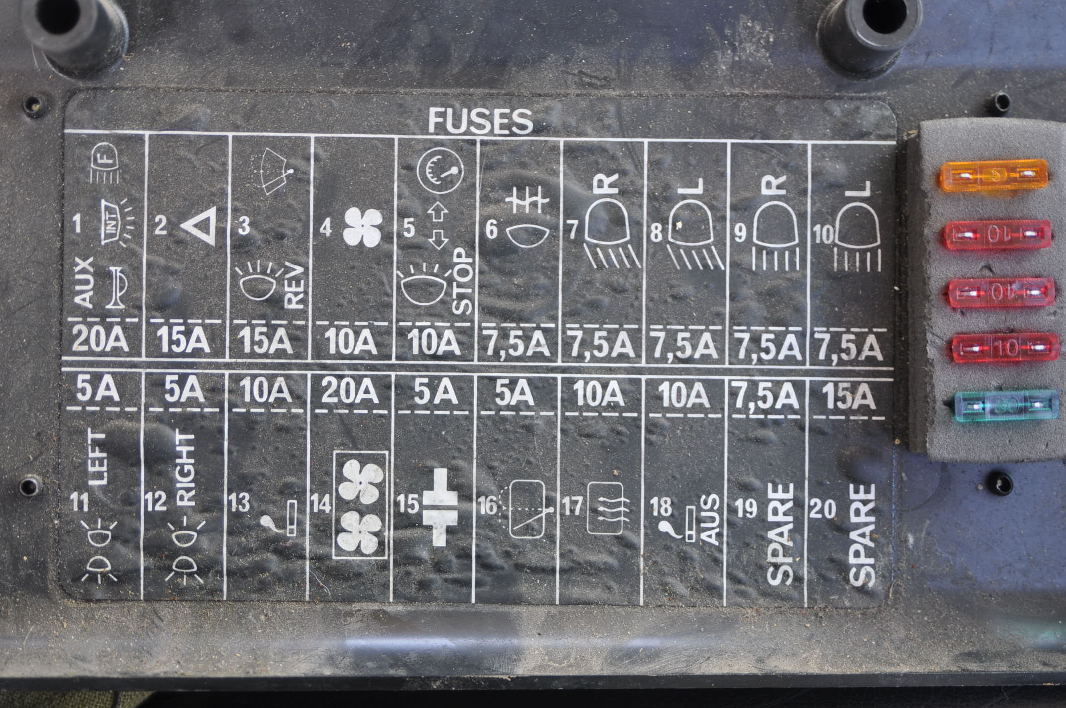

alors voila je vais installer ma console acheter il y a pas mal de temps maintenant sur mon defender 200 tdi
j'aimerai savoir ou passer mes cables de la batterie a la futur console du tableau de bord +12v/masse/ alim accessoires !
paasage interieur ou ext ?
j'ai vu que dans ma boite a fusibles il y avait des emplacements libres, sont ils prévus pour se repiqué dessus ? il y a marqué spare dessus je crois ...
ou prendre un + après contact et un + permant et une masse dans le tableau de bord ? quels sont les couleurs de ces cables ?

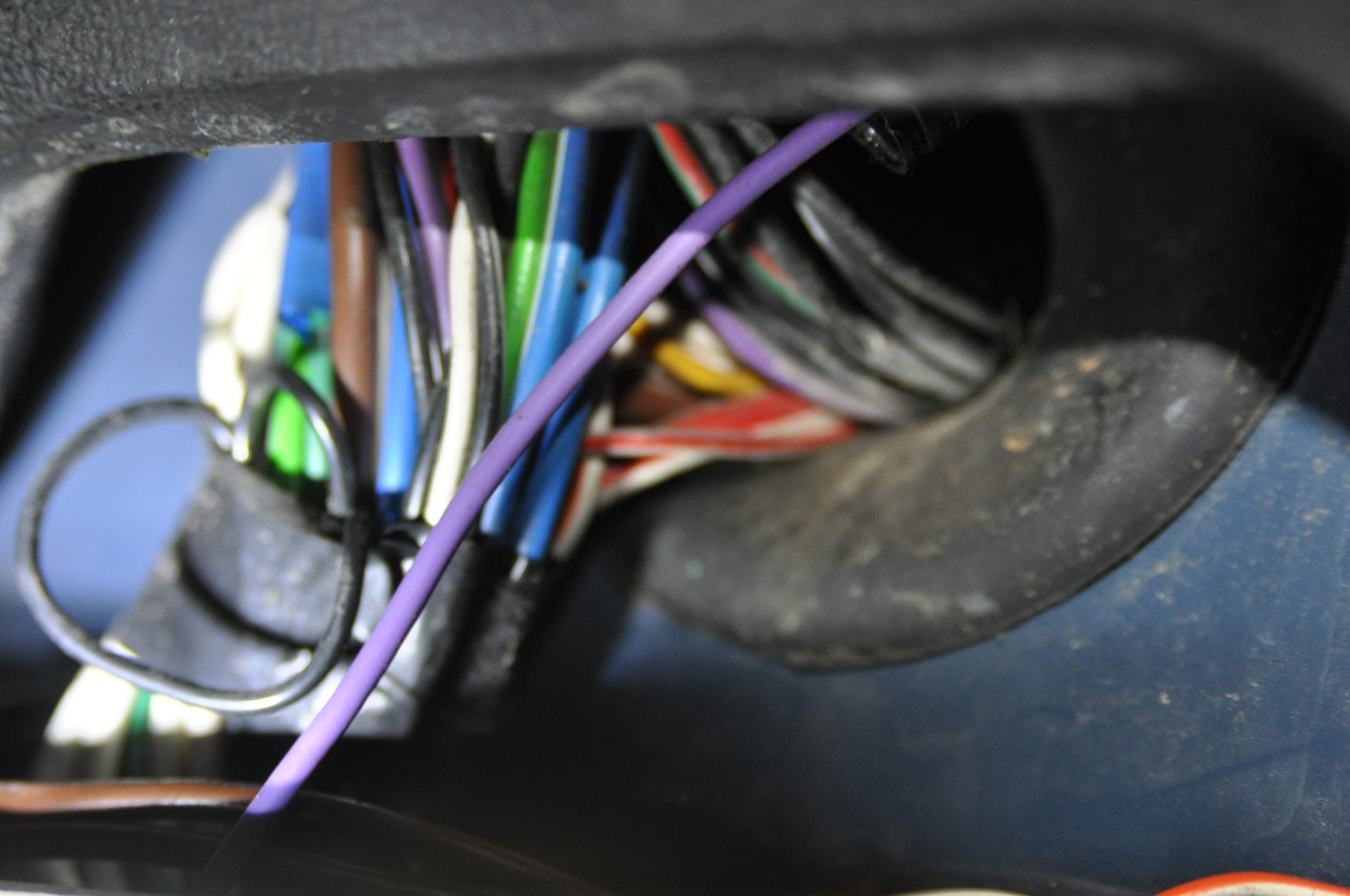

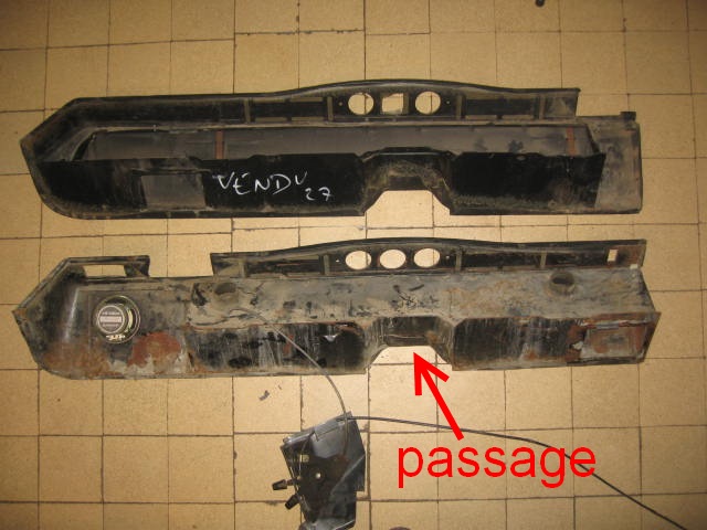

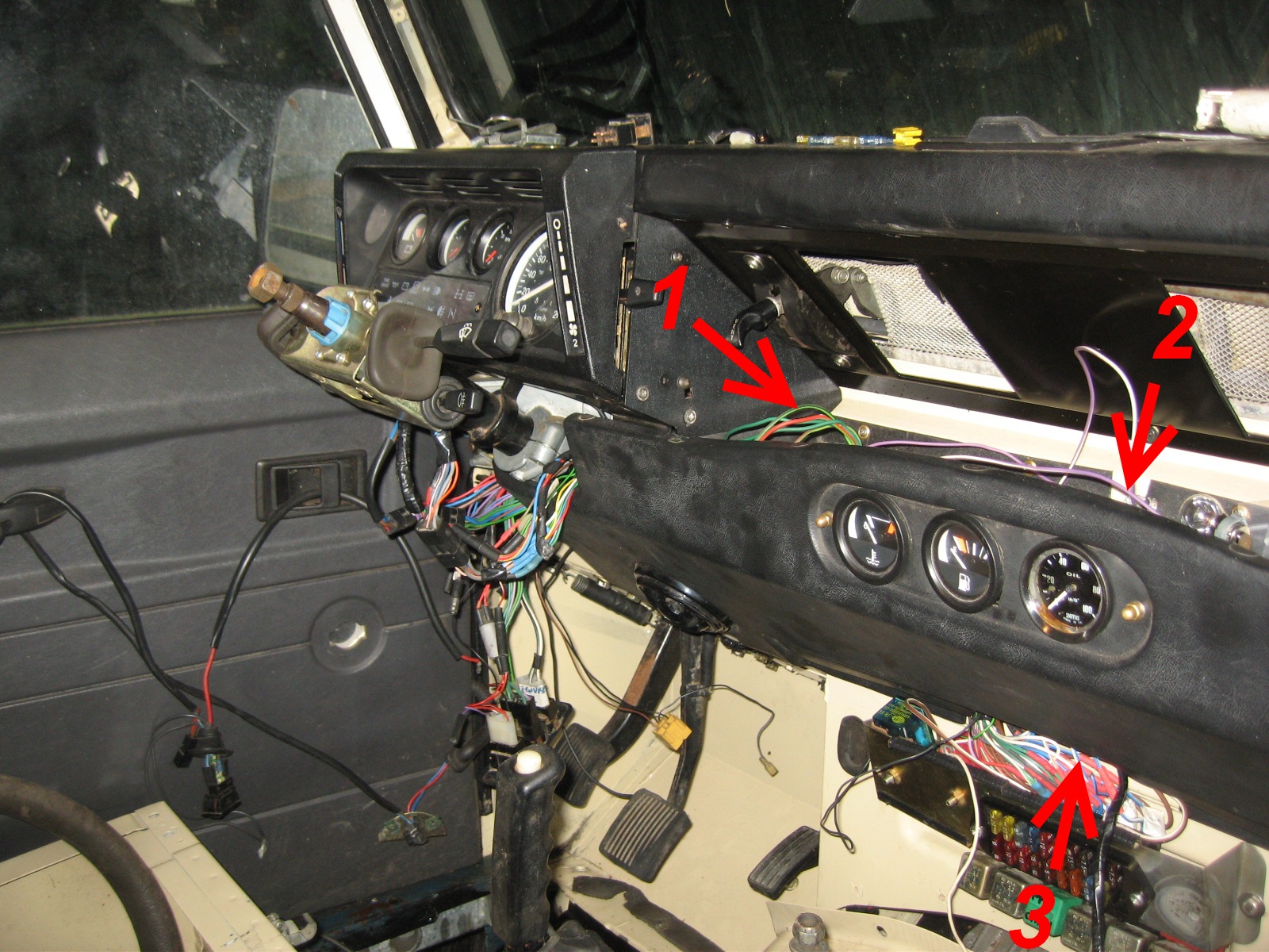

1)Pour le passage des fils, c'est un peu difficile. Sous le fond du vide poche, il y a une cuvette en pastique dur, qu'il faut démonter ou soulever. Le trou carré permet de descendre au compartiment des fusibles le bourrelet au fond permet de cacher le toron de fils en provenance du tableau de bord et donne accès à différent passage dans le compartiment moteur. 2) le passage pour descendre au boitier de fusibles est moins évident encore, il faut utiliser une aiguille d'électricien ou être patient ( apparemment pas ton cas

un grand merci pour ces explication j'ai pus passer mes fils nikel ! bon une grosse prise de tete quand meme car il y en a pas mal !
