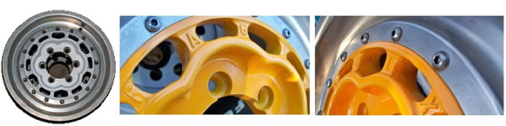

Bonjour tous,
Dans le moteur de recherche j'ai essayé 'FAGIX' , rien. Je sais que c'est une marque de jantes qui a existé, qui n'existe plus. Ce sont des jantes à base de magnésium, qui ont été utilisées en course. Elles ont la grande réputation d'être particulièrement résistantes.
Savez-vous où était fabriquée cette marque de jantes alliage ? Pourquoi l'entreprise, avec sa réputation de fabriquer des jantes alliage de grande solidité, a périclité ?

Je n'ai pas toutes les réponses à tes questions, mais j'ai eu des Fagix et j'ai pratiqué ces jantes en endurance TT, très solides et quasi indestructibles, mais comme tout on fini par réussir à les casser...
Gros point fort, construction modulaire qui permettait de changer le déport par simple assemblage.
Inconvénient, chères, très, trop ce qui répond à ta question pourquoi ca n'existe plus. Je vais chercher dans mes archives pour trouver plus d'infos :)

Merci, si tu peux me renseigner :D Je pressens une marque française, mais bon, ce n'est pas pour être cocardier... En fait, je me demandais si à l'occasion d'une vente cela pouvait être une question d'en acheter, compte tenu de leur réputation maintenant historique de solidité.
Tu irais à un vide-garage ou une vente régionale, tu verrais des Fagix qui en apparence n'auraient besoin que d'un coup de peinture... tu te méfies ou tu les achètes ? (en souvenir de l'endurance qu'elles avaient)
Ma question n'est snas doute pas très rationnelle, il y a un affectif nostalgique derrière.

Fagix est Français ca c'est sûr à 100%
Par contre, les peindre oui.... ca se faisait sur les voiles 6 trous Toy/Nissan mais en général les voiles 5x165 étaient brut, juste vernies (pas solide d'ailleurs).
Pour donner un ordre d'idée, l'épaisseur de ces jantes c'est 2 ou 3x des jantes boost, les jantes Vogue paraissent frèles à coté, c'est massif, mais superbement bien conçu et dessiné, du dessin industriel en réalité.
J'ai vendu les miennes par non utilité, mon 90 de l'époque ne faisait quasi que du bourbier ou de la sortie TT ou le risque de les marquer était trop grand, et j'ai pu m'acheter deux trains de roues complets avec la vente de 4 jantes nues et en état "moyen".
J'ai souvent regretté, mais bon, j'en avais que 4 et elles étaient sur mon 90" à l'achat. Mon Team est passé aux jantes Vogue par économie aussi, à l'époque on te payait pour couper un RR VM, donc les pièces ne coutaient rien :) et la solidité sur les 24h par exemple n'a jamais fait défaut, par contre on a tordu un paquet de Rostyle, de jantes de Disco I sans parler des modulars et triangulars qui tranformaient les trous de fixations en lumières oblongues.
Aujourd'hui, je pense qu'un beau RR V8 3.5 orienté big torque low revs, un look prépa course années 80, ben il lui faut des Fagix :)

Sinon j'ai un peu cherché sur le net, on trouve surtout des infos du côté des forums Toy. L'histoire (si elle est vraie) c'est que les Fagix auraient été conçues dans les années 80 en collaboration avec Toy competition France spécialement pour le Dakar. Mais le moule de fabrication aurait été cassé au début des années 90, et comme il y a eu beaucoup de ces jantes très amochées en raids on ne les trouve plus qu'au compte-goutte. Et encore, principalement des 6 trous.
Si j'ai compris les séries 660 ce sont les six trous (photo ci-dessous) et les séries 560 les 5 trous ?

Def e-Duck a écrit : Sinon j'ai un peu cherché sur le net, on trouve surtout des infos du côté des forums Toy. L'histoire (si elle est vraie) c'est que les Fagix auraient été conçues dans les années 80 en collaboration avec Toy competition France spécialement pour le Dakar. Mais le moule de fabrication aurait été cassé au début des années 90, et comme il y a eu beaucoup de ces jantes très amochées en raids on ne les trouve plus qu'au compte-goutte. Et encore, principalement des 6 trous.
Je pense que les premiers à les avoir utilisé sont effectivement Toy, pour les refs je sais pas du tout. Si tu cherches des infos sur Schott-Babry je pense que tu trouveras d'autres informations.
J'ai rien trouvé dans mon bardas par contre.....
