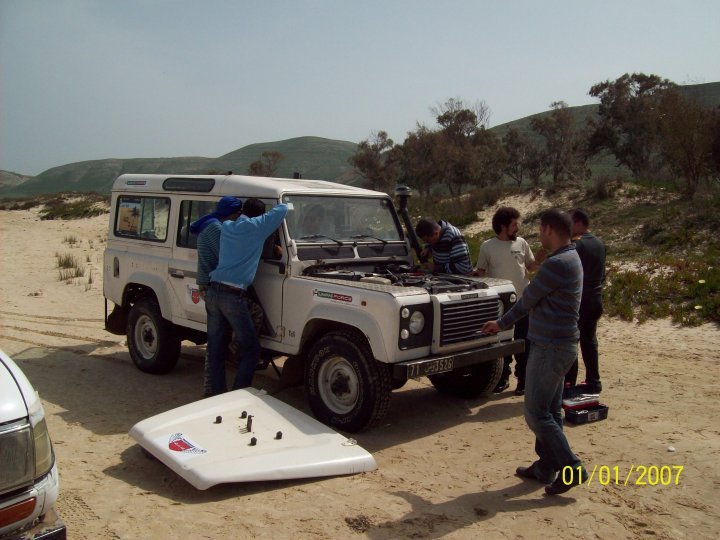

Tiens, une autre foto pour le fun. J'ai eu un soucis avec le reglage de la garde d'embrayage au milieu de nulle part
heureusement qu'il y'avait 3 mécanos dont deux qui font de l'assistance pendant le Rallye
heureusement qu'il y'avait 3 mécanos dont deux qui font de l'assistance pendant le RallyeRe: Embrayage, course courte et embrayage dure.
