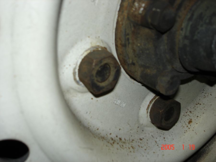

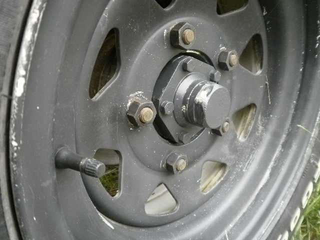

vincentim a écrit : Je suis en train de chercher ces jantes (90€/pièce :? ), certains sites conseillent de mettre des goujons plus longs.
Heuuu, c'est obligatoire, ou pas ?
Ce n'est pas obligatoire, mais cela donne ceci :
Ils sont très nombreux à rouler ainsi et ce n'est pas un problème sachant que seuls quelques filets reprennent les efforts. Note que le serrage des écrous, selon les préco LR est de 170 Nm pour les jantes Wolf (Heavy Duty).
Certaines infos donnent :
Tous les Def, sauf les XD (dit Wolf), les blindés et les Heavy Duty 110 et 130, ont des goujons en M16x1,5-39
Les XD, blindés et heavy Duty ont des goujons en M16x1,5-54 (ref FRC 7577)
D'autres donnent que seuls les Def blindés sont équipés de FRC7577.
Le changement des goujons nécessite de démonter le moyeu et les disques de frein.
Sur ce coup , ah non.....ce n'est pas parceque certains osent rouler ainsi, que cela puisse être recommandable en soi.......surtout si des écrous venaient à être mal serrés.....avec le risque de les voir se dévisser et permettre ainsi à la roue de quitter son "port d'attache" plus vite que prévue et sans prévenir... :evil: .....
je doute que LR ou tout bon mécano sérieux autorise cela???????
prendre des jantes moins épaisses ou remplacer les goujons serait plus sage et sécuritaire......
perso .....JAMAIS je ne ferais cela sur le mien, cela tombe du "bon sens".....
préférant ....3 à 4 mm de longueur de jougon en plus...... qu'en moins.....(soit la totalité du filtage de l'écrou sur celui du goujon).

cipixess a écrit : Sur ce coup , ah non.....ce n'est pas parceque certains osent rouler ainsi, que cela puisse être recommandable en soi.......surtout si des écrous venaient à être mal serrés.....avec le risque ne les voir se dévisser et permettre ainsi à la roue de quitter leur "port d'attache" plus vite et sans prévenir... :evil: .....
A 170 Nm ? :wink:
Franchement, cela ne me choque pas car le nombre de filt en prise est suffisant. Par contre le montage de 235/85 sur les jantes de 5.5" de large, pas d'ac.
Les jantes Wolf est une option pour les Def n'étant pas équipé d'origine et je ne trouve pas de contre indications dans la littérature LR.
Le manuel du Td5 indique bien la possibilité de mettre des Wolf sur des 90 par exemple......
Bonjour Cipixess
Je viens de tel au concessionnaire LR du coin, il m'a confirmé que cette configuration (jantes Wolf + goujons d'origine) était la config qu'il proposait de façon courante et que c'est qu'ils faisaient normalement ici en monte hiver. Il y a effectivement un filet en l'air, mais cela ne semble pas occasionner de problèmes particuliers.
Dont acte.
