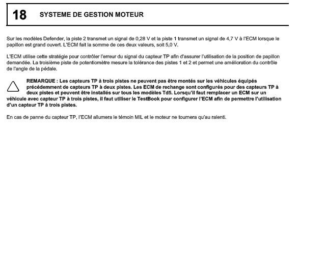

le problème peut il etre du a la pédale d'accelerateur? elle a été changée mais le faiseau n'a pas été vérifié:panne possible ! ou non

Oui, je pense.Avant le remplacement, tu avais la même panne qu'en ce moment je suppose. Le test book a indiqué une panne du potentiomètre, mais il se peut en effet que ce soit un défaut sur le cablage de ce même potentiomètre.gégé77 a écrit :le problème peut il etre du a la pédale d'accelerateur? elle a été changée mais le faiseau n'a pas été vérifié:panne possible ! ou non

dans le texte qui suit, tu as les couleurs de fil et le rôle des signaux qui vont à l'ECU.
oui avant le remplacement j'avais la panne et c'est suite au passage au test book qui indiquait un temps de reaction de 3 secondes de la pédale qu'elle a été changée mais sans résultat
