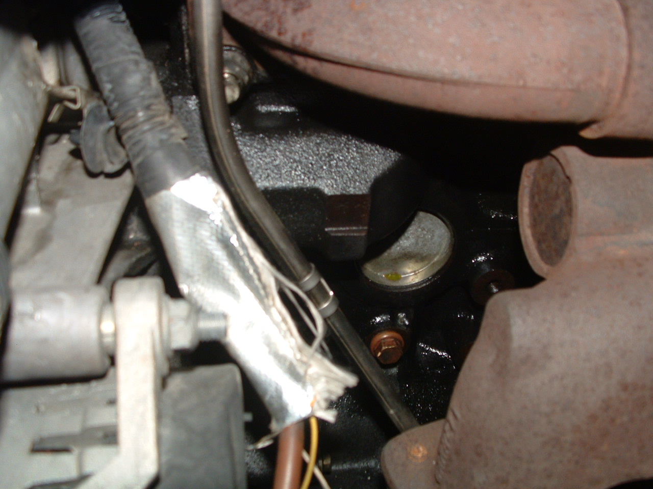

Ya pas de quoi :sm6: et sûr que ça a pas fait de mal :mrgreen: , j'ai notamment remarqué que les durites supérieures étaient "fermes" au pincement alors que je les avais trouvé "molles et sans résistance" avant le remplasement du système de purge automatique.
Par ailleurs plus aucune éjection de LDR par le vase (je pense que t'avais raison pour le joint de culasse, il a pas dû morfler) le seul truc qui persiste c'est çà:
une goutte verte "perle" de la pastille de désensablage
si t'as une idée....A+

Re: VASE EXPANSION FUYARD SUR DISCO 300 TDI
nanard833 a écrit : le seul truc qui persiste c'est çà:......... si t'as une idée....A+
Je ne sais pas trop, mais cela me rappel mon réservoir de moto. Il fuyait alors qu'il n'y avait pas de trou visible. Apparition spontanée d'essence en partie basse à travers la peinture. Il a fallu que je ponce pour découvrir une micro fissure. Il était rouillé à l'intérieur.
Je pense à cela car je vois mal comment du LdR peut venir à cet endroit aussi rapidement.

The Pater a écrit :Je pense à cela car je vois mal comment du LdR peut venir à cet endroit aussi rapidement.
+1, tu aurais du LdR à un endroit où ça peut goutter dessus ou être projeté, comme le dessus de l'alternateur quand la durite est fuyarde, ou le long du bloc sous le joint pistolet je comprendrais. Mais là AMHA tu as une pastille dans l'état de celle du V8 de Feub...

nanard833 a écrit : Feub pense à la pastille fichue comme sur un de ses V8 Crois tu que les autres sont dans le même état?A+
Je ne sais pas, mais il y a de fortes chances qu'elles soient rouillées aussi.
Sur mon V8, je n'ai changé que celle la, c'était en mai 2006 d'après les données de la photo, et les autres tiennent pour le moment!! :mrgreen: Comme tout le reste du circuit qui n'est pas très beau a voir, genre le tuyau métal qui passe sous le collecteur d'admission...
Maintenant, si tu peux avoir un accès a d'autres, tu peux les changer en préventif, ca ne coute pas cher une pastille! Sur le V8, j'en ai suffisamment chié avec une, faudrait déposer le moteur pour toutes les changer...
Il y a une ou deux vis qui tiennent la pompe à eau, sous et derriere l'alternateur.
Elles sont bien sérrées?
Sur mon 200, la goutte n'etait pas sur la pastille, mais pas loin du tout.....

Salut Gabrielle,
La goutte est bien sur la pastille:
ça goutte tjs sur la pastille
même si je compte bien changer le joint pistolet car je l'ai acheté dans ce but, j'attend les premiers beaux jours :lol:
Quand au serrage des vis, je ne crois pas qu'on puisse resserrer sans les démonter auparavant compte tenu de l'état du joint pistolet s'il pisse et du risque à foirer les vis dans le bloc (voir les mésaventures de Ludo ou Cisko j'me souviens plus :shock: )
