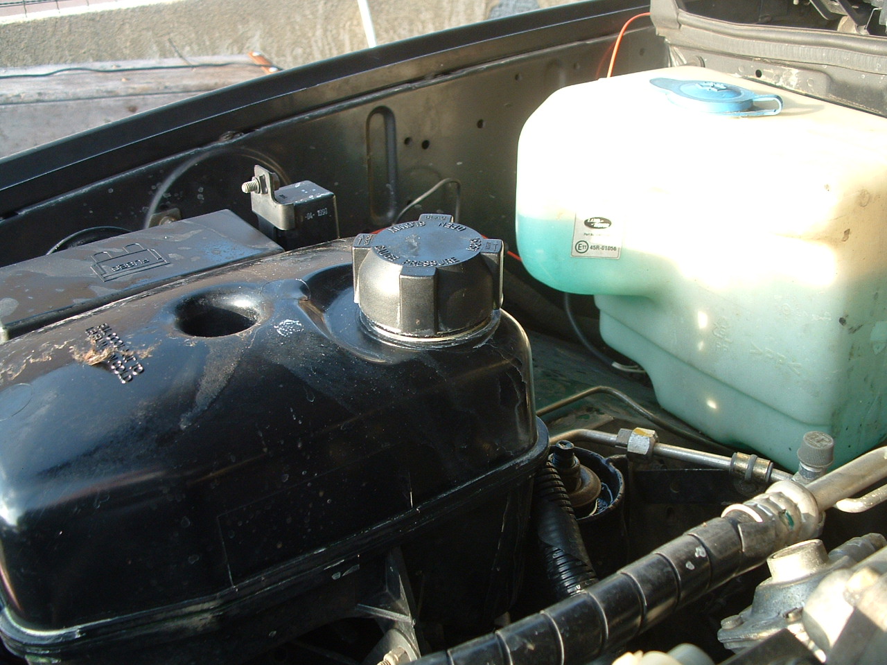

Hier soir on est parti voir la spéciale du Turini avec le Disco env 280 bornes A/R dont les lacets entre l'Escarène et Sospel puis ceux du Moulinet et ceux du Turini plus 170 bornes d'autoroutes à 110 / 130 bref rien de bien méchant.
Ce matin, j'inspecte l'état de mes pneus AV si usure intèrieure ou extérieure et surprise, du LDR sur la roue AV G et le pont et un peu partout dans le coin: Je constate des traces blanches autour du du bouchon: J'ouvre le vase: plus de liquide.
je dévisse le bouchon plastique du radiateur: le niveau est visible à env 1 cm du bouchon.
je rajoute env 1,5 l de LDR et je démarre le bourrin : le liquide fuit par dessous le vase d'expansion au niveau du plan de joint entre les deux demi parties formant le vase: pas de bulles dans le vase, les durites supérieures vers PAE et thermostat me paraissent "remplies d'air" quand je les pince aprés un tour au village et moteur à température:
Le moteur reste à bonne température et fonctionne à merveille , aucune odeur suspecte.
Question: le vase peut-il se fendre sous l'effet d'un bouchon défectueux (soupape tarée bloquée) puis fuir par la suite?

Re: VASE EXPANSION FUYARD SUR DISCO 300 TDI
Le vase qui se fend (au niveau de la soudure) est un grand classique...
Perso j'ai explosé le vase d'expansion de mon Disco 300TDI sur une autoroute anglaise alors que je venais tout juste de l'acheter, un grand moment de solitude !!!
Nanard, oui il te faut changer l'ensemble vase + bouchon, quand au calorstat franchement vu le prix je me pose pas la question, je le change tous les deux ans.

Cela fuit par le bouchon et la soudure du vase ?
Etonnant. N'y aurait-il pas un problème de surpression ?
A pression normale, je peux comprendre que cela fuit par la soudure du vase si celui-ci est fragile, mais pourquoi aussi par le bouchon ?

Salut Mau et Pater merci pour vos réponses respectivesThe Pater a écrit :Cela fuit par le bouchon et la soudure du vase ?
Celle de Mau me rassure car je me dis que je ne suis pas le seul dans ce cas mais celle de Pater me titille car en effet, je ne peux m'ôter de l'esprit que pour refouler à un moment donné par le bouchon, il a bien fallu une surpression cela peut-til venir du fait que le thermostat ne s'ouvre pas assez vite et que lorsque cela se produit, cela génére une sorte de coup de bélier dans le circuit?
Autre possibilité, le blocage de la soupape de tarage du bouchon, mais tout de même, elle n'est sensé évacuer que la surpression dûe à la dilatation du LDR, ce dernier phénomène peut-il générer une surpression suffisante pour l'éjection du LDR par le bouchon s'il est contrarié par un clapet de décharge défectueux? Bon je vais au pieux j'ai plus trop les idées claires;
Rassurez moi qd même si j'avais fait le joint de culasse, ça souflerait dans le vase et les durites seraient gonflées comme des ballons non ? et puis je l'ai pas vu monter l'aiguille de la température ,sur ce moulin ,elle est toujours au même endroit!A+
Ton vase, même s'il est fragile de par sa conception, ne s'est pas ouvert spontanément : c'est bien une surpression dans le circuit qui l'a déchiré. En ce qui me concerne, la cause était une sédimentation du tuyau de purge automatique, comme décrit ici : http://landroverfaq.com/viewtopic.php?f=24&t=207

Non, aucune conséquence. Mais bon, le vase a explosé franco à 130 sur l'autoroute aussi... Je me suis pris mon liquide de refroidissement tout d'un coup sur le parebrise, donc arrêt immédiat sur la BAU et assistance.
Ok merci, hier j'ai commandé le vase d'expansion avec le bouchon, le venturi avec ses 3 durites, le thermostat et 2 bouchons en laiton pour le radiateur et boitier de thermostat le tout chez lr series env 100 € A+

Sage décision
Il est intéressant de noter qu'on n'entend pas parler de fragilité de vase d'expansion sur les 200TDI, qui ont pourtant le même vase mais pas de système de purge automatique qui peut se boucher
