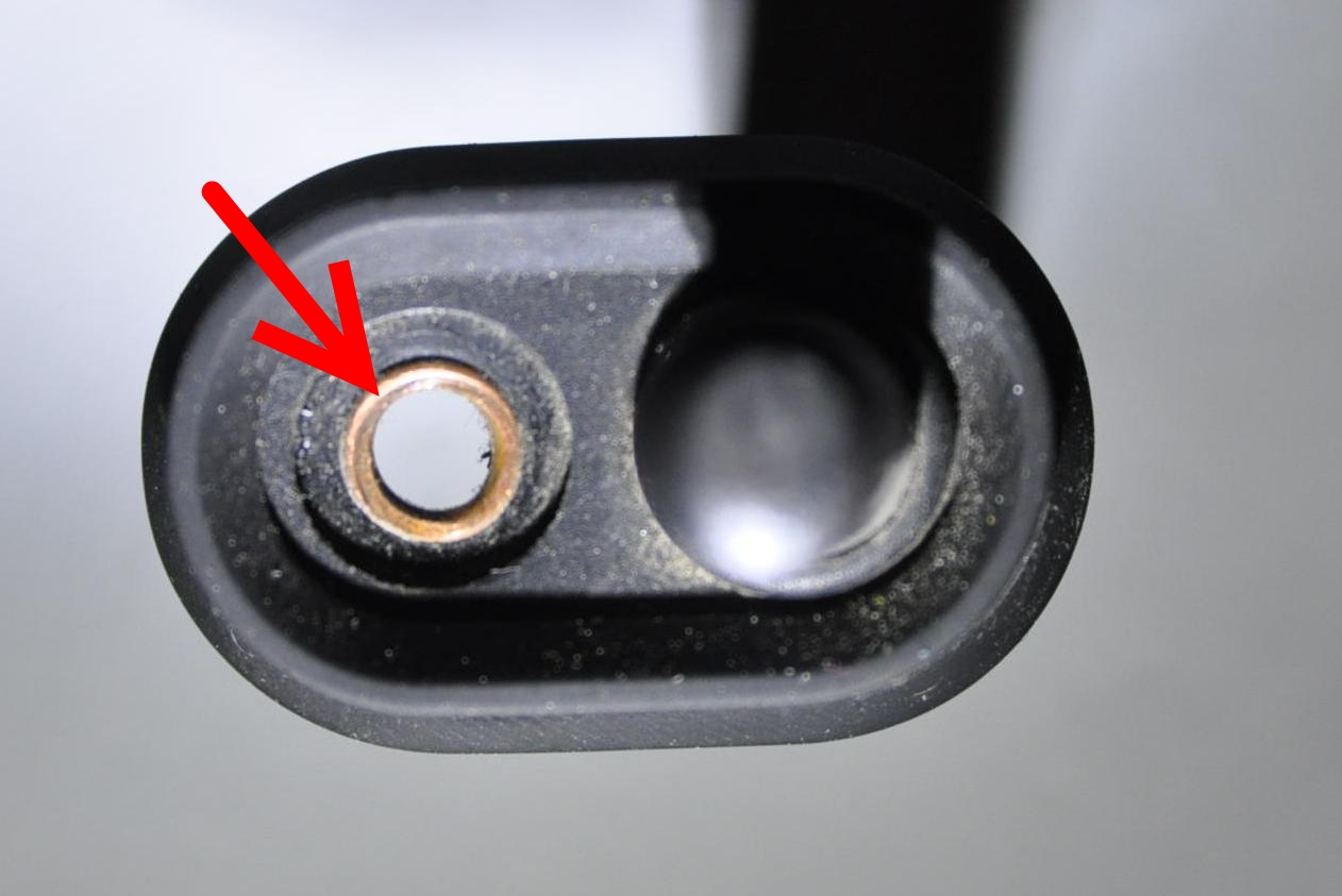

1) Les zones de grattage, sont marquées d'une flèche rouge:

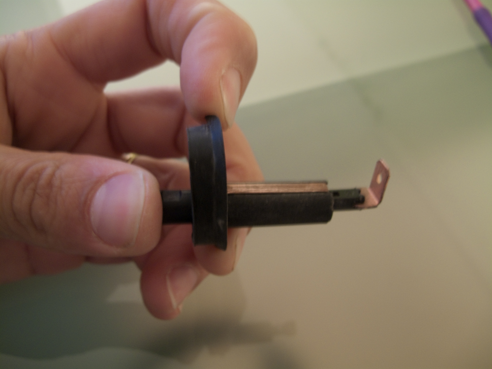

2) Là aussi grattage:

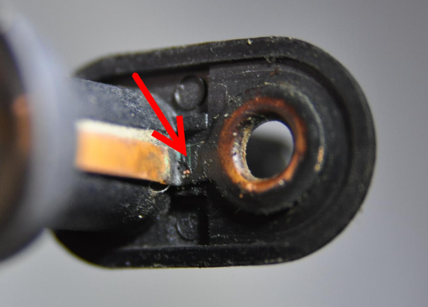

3) Il faut également vérifier sous le caoutchouc que la liaison électrique par la petite bande cuivré n'est pas coupée par arrachage lors d'un précédent serrage virile ou par oxydation.
4) Changer la petite vis par une un tout petit peu plus grosse et enfin comme dit feub un soupçon de graisse silicone dans le trou de la vis et sur les zones de contact, cela ne fait pas de mal.
