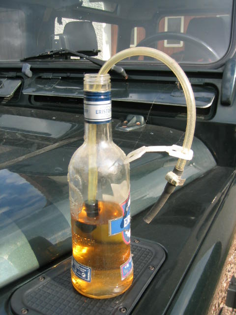

Merci d'avanceThe Pater a écrit : Tube plastique avec soupape special pour purge des freins

Voilà

Je ne vois pas ou est la 'feuille métalique'? pour moi, rien n'est caché, j'ai le même tuyau avec le clapet antiretour, trouvé en supermarché rayon auto!
Mais c'est très basique, un tuyau transparent pour voir les bulles, un tuyau noir très souple pour se mettre et tenir sur la purge, et au bout, le clapet antiretour avec une bille toute simple...
Pater a juste ajouté un collier pour être sur que le tuyau noir tienne sur le transparent.

Exact.Feub a écrit :Je ne vois pas ou est la 'feuille métalique'? pour moi, rien n'est caché, j'ai le même tuyau avec le clapet antiretour, trouvé en supermarché rayon auto!
