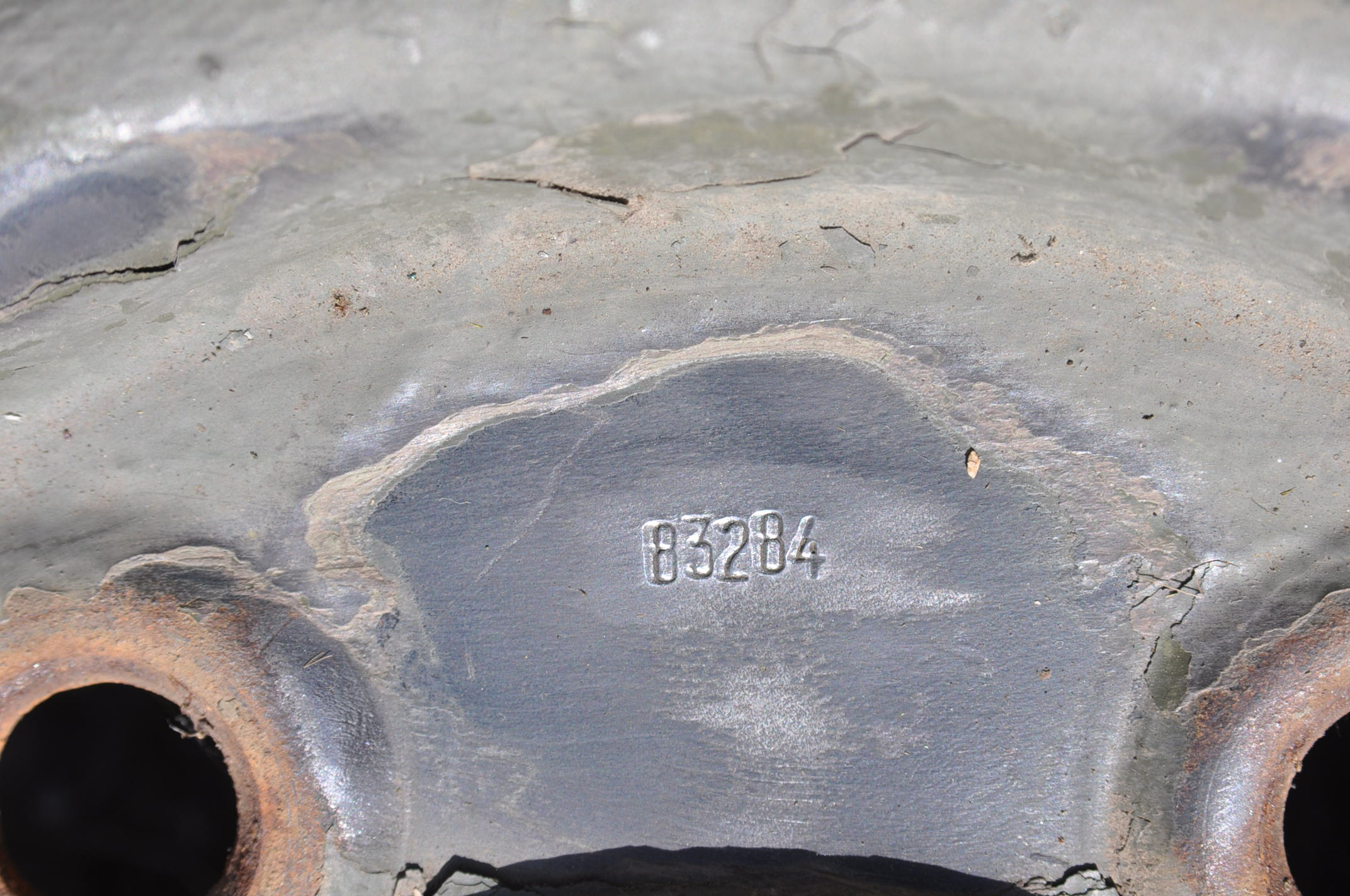

Re: Savoir lire les jantes et FAQ sur les jantes
Salut, là on a faire à une jante montée sur un Land 109 ambulance serie IIA de sept 1969. Toujours les nombreuses couches peinture qui ne permettent même plus de deviner si il y a un marquage.
2) Marquage qui nous motive: 5,50 F x 16 x 33. Tiens? Tiens? le même marquage que sur la jante de def 300Tdi.
3)Je ne sais pas ? Avis à la popu"land"science FV2000727= ?
4)Le logo de la marque Dunlop suivis de 1241 .
5)La référence land Rover : NRC 7578.
6)83284 . Je ne Sais pas? Avis à la popu"land"science.
Les couches de peintures sur cette jante sont impressionnantes. Je n'ai pas vu de date.
A+ pour d'autres marquages en images...

LØLØ a écrit :3)Je ne sais pas ? Avis à la popu"land"science FV2000727= ?
Après une recherche sur aulro.com, FV2000727 serait une référence désignant les jantes des derniers series III (identiques à celles des 110 & Defender). FV = fighting vehicle. http://www.aulro.com/afvb/series-i-land ... post909109
FV2000727 serait la référence "militaire" tandis que NRC7578 serait la ref. "civile" ?
Robin avait déjà cité cette référence ici même dans un post sur les Sankey : http://landroverfaq.com/viewtopic.php?f ... 540#p32765
Messages : 13659
Cyriland a écrit : FV2000727 serait la référence "militaire" tandis que NRC7578 serait la ref. "civile" ?
Pourquoi pas. je vais chercher une confirmation.
Merci de ta recherche.

Oui, cela ne m'étonnerait pas.Toutes les pièces de ma Sankey ont leur référence gravées, et toutes ces références commencent par "FV".
