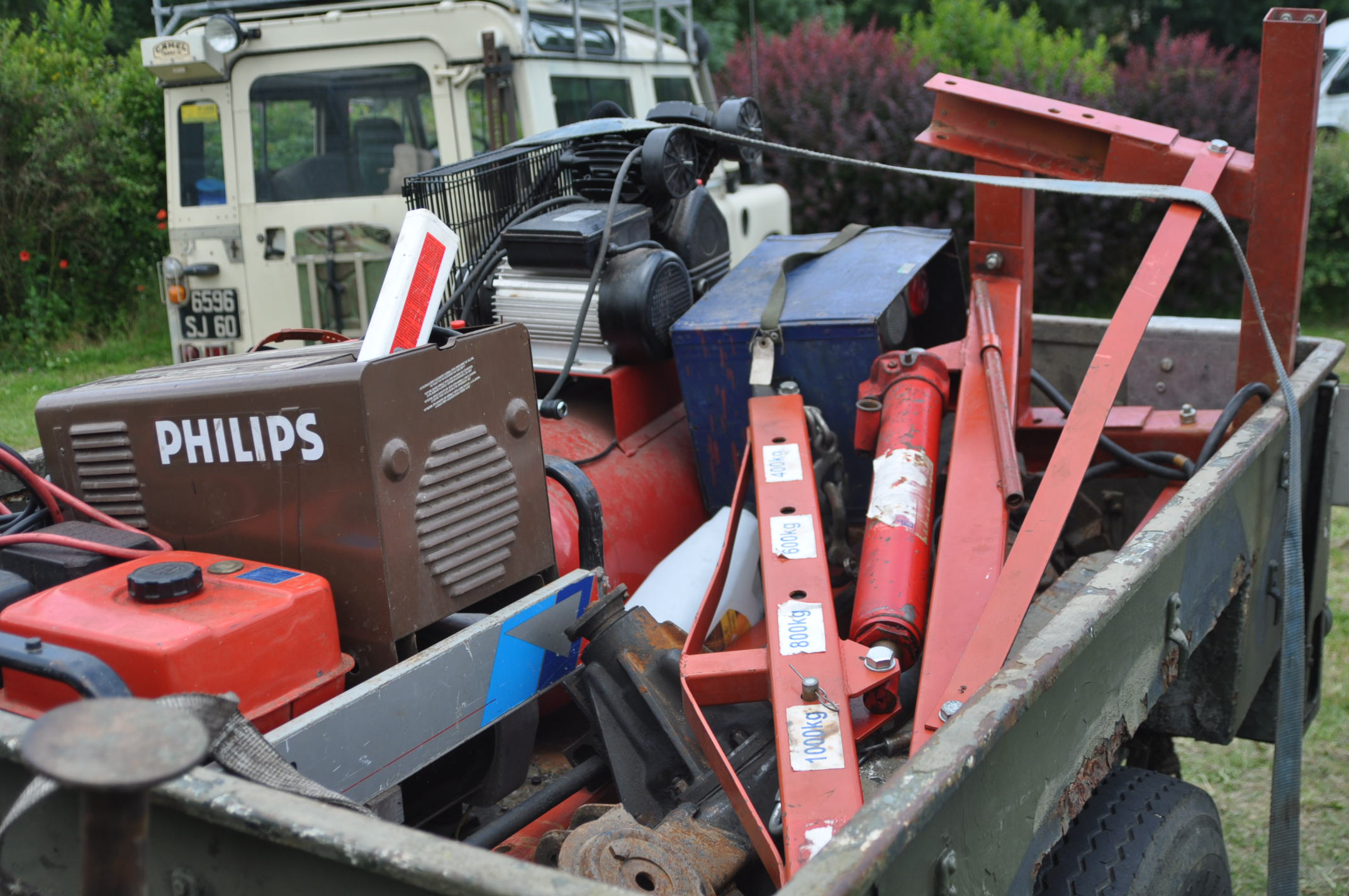

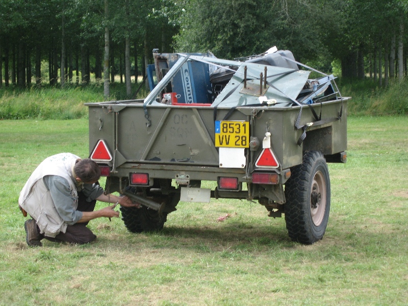

Au retour de Landelles la remorque chargé je devais dételer sans prendre le temps de vider le bordels. Le crochet avait tourné et c'était placé à l'horizontale. C'est là qu'est apparue l'idée, mais pourquoi donc n'y avais-je pas pensé plutôt quel c*n je me serais épargné quelques année de tassement vertèbre. D'autant qu'apparent c'est prévu pour, vu la poignée, qui jusqu'à ce jour me paraissait mal foutu et pas très utile. Idiot que je suis... :?

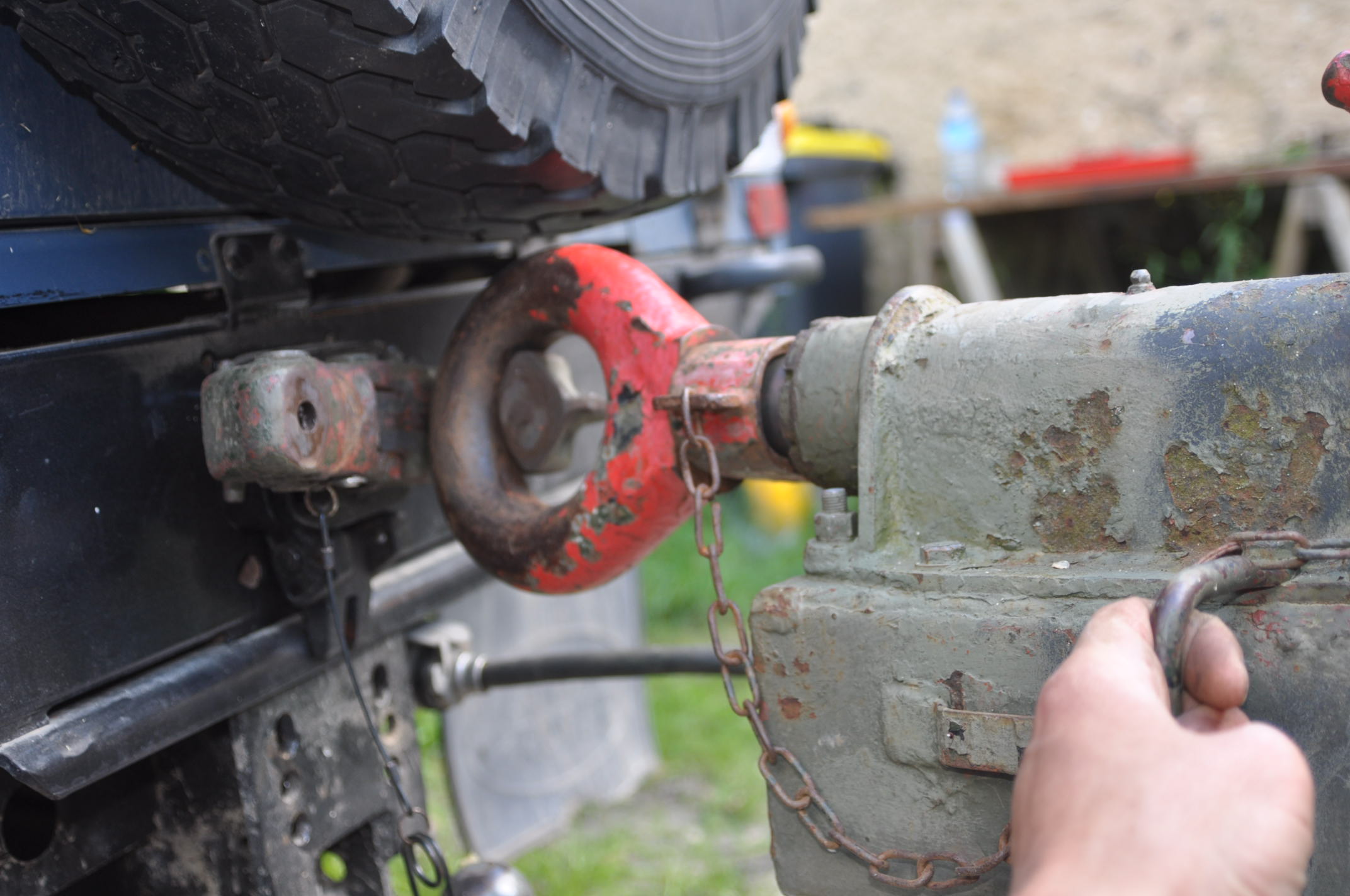

1) On vois clairement sur la photo:
D'abord on rabaisse la béquille avant, éventuellement l'arrière si la remorque est chargée mal équilibrée.
On ouvre le crochet en enlevant l'épingle, tiens au faite l'épingle doit être fixée sur la gauche et introduit par la gauche Robin, peux tu vérifier ce point dans tes tablettes. Cela permet de l'enlever avec la porte arrière fermé avec la roue de secoure dessus. Quoique avec un démonte pneu ou un gros tournevis, on peut faire tourner l'anneau et le crochet pour être du bon coté :|.
Ben ensuite, il suffit de tiré tout simplement de quelques centimètre sur la poignée très bien foutu a cette effet.
2)Franchement, j'ai pas forcé et il y en avait du bordel dans la remorque .

Si je résume correctement ton post, le crochet Nato n'était pas verrouillé en rotation et l'anneau de ta "vielle" Sankey étant libre en rotation, tu avais un fort risque de retrouver la partie ouvrante du crochet en dessous, c'est à dire le crochet la tête en bas. je ne suis pas du tout convaincu de la résistance mécanique de l'ouvrant du crochet dans cette position et en plus, comme tu les dis toi-même, ta remorque était mal chargée avec trop de poids sur la flèche, ce que j'ai pu constater de visu à Landelles. Tu aimes vivre dangereusement ....
Pour ma part, je mets l'épingle à gauche du crochet tout simplement parce que c'est plus facile et plus rapide pour atteler ou dételer la remorque: il n'y a pas besoin de faire le tour de celle-ci, volant à gauche oblige.
Sur mon Def, la roue de secours étant sur un porte-roue Kaymar, cela laisse plus de facilité pour ouvrir le crochet, même si ce n'est pas toujours de plus faciles.
Bref et pour résumer, rien ne vaut une Mk2 avec un anneau dans l'axe mais malheureusement avec roue jockey à support fixe, ou mieux une Mk3 avec une tête de roue jockey inclinable....

Robin a écrit :Bonjour,
Aucun souçi heureusement car sinon il y aurait plein de Sankey aux abords des dos d'ânes. :roll:
Robin a écrit :je ne suis pas du tout convaincu de la résistance mécanique de l'ouvrant du crochet dans cette position
Tu peux en être convaincu il n'y a pas de souci, là est toute la subtilité du système de verrouillage du crochet NATO.
Robin a écrit :et en plus, comme tu les dis toi-même, ta remorque était mal chargée avec trop de poids sur la flèche, ce que j'ai pu constater de visu à Landelles.
Je n'ai pas dit quelle était mal chargé, j'ai dis qu'il y avait du poids sur la flèche ce qui n'est pas signe d'une remorque mal chargé bien au contraire, et tout est relatif car j'arrivais à lever la remorque seul, cela veut dire qu'il y avait largement moins de 100kg,
ce qui eu égard le poids total de la remorque, en fait une remorque bien chargé au contraire. Une remorque mal chargé est une remorque pile à l'équilibre ou don la flèche a tendance à ce relever. Regarde à vide ta Sankey est bien en appui sur sa flèche. Si tu conserve la proportion de l'équilibre constructeur/concepteur, je ne suis pas du tout sur que tu puisses lever la remorque avec 500kg de charge.
Robin a écrit : Tu aimes vivre dangereusement ....
Pas du tout, mais alors vraiment pas du tout, j'ai huit gosses à nourrir.
Robin a écrit : Pour ma part, je mets l'épingle à gauche du crochet tout simplement parce que c'est plus facile et plus rapide pour atteler ou dételer la remorque: il n'y a pas besoin de faire le tour de celle-ci, volant à gauche oblige.
Indépendamment du sens de conduite, je pense qu'il y a le sens d'ouverture de la porte arrière qui a son importance d'où le sens de la poignée qui m'a servit à dételer la remorque. Là est ma question, peux tu nous confirmer que c'est bien son rôle de cette poignée?
Que sa position est bien prévue pour tirer la remorque à plat coté gauche?
Que le câble d'acier qui retient l'épingle est bien fixé d'origine coté gauche? Car sinon si elle était fixée sur la droite vu la longueur du câble il serait difficile, voir impossible de l'introduire par la gauche.

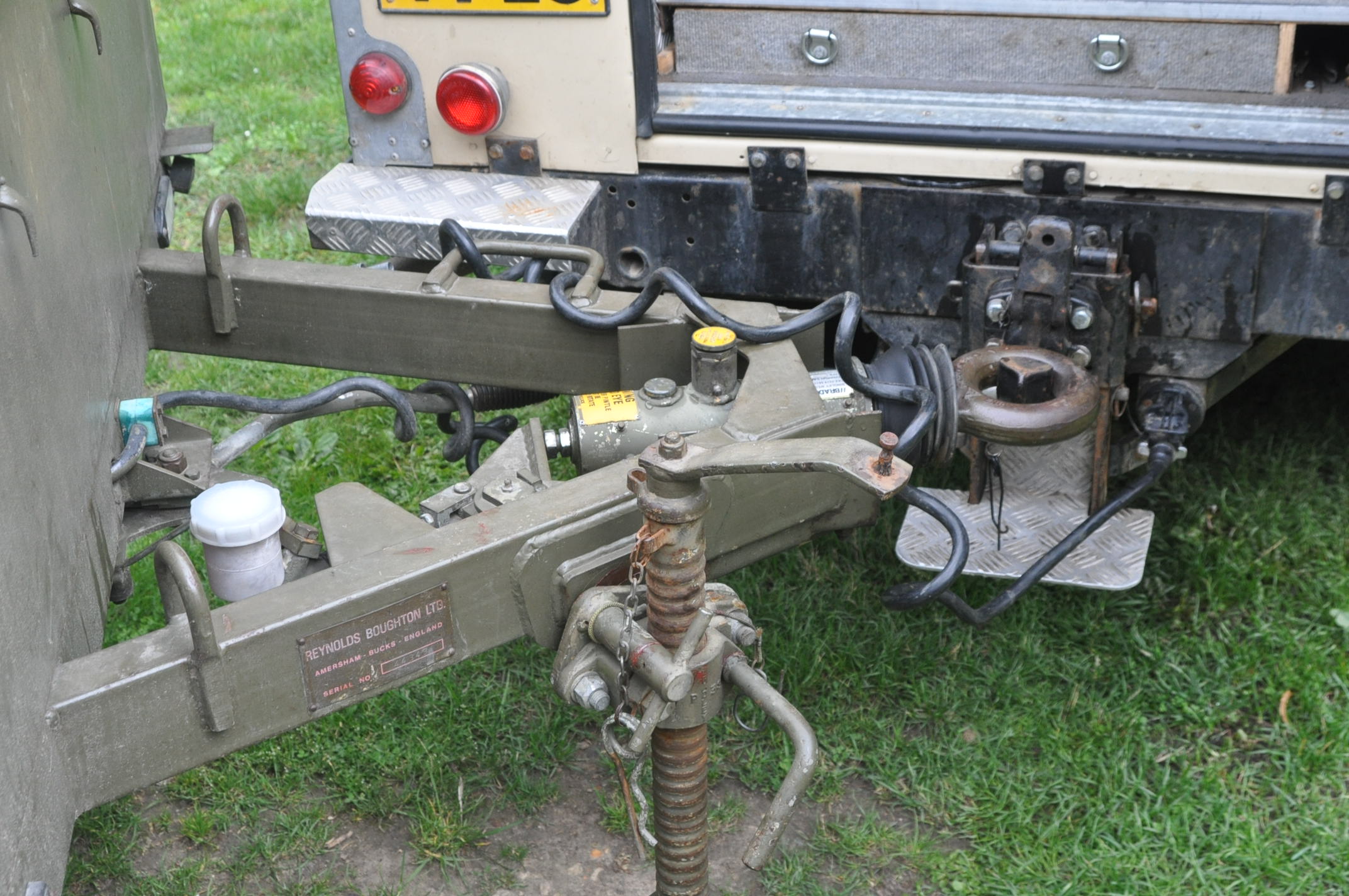

C) Point n° 5: Je ne peux pas te confirmer que la poignée située à gauche sur le Vé du timon des FV2361 est conçu pour tirer ce dit attelage vers la gauche. Le petit câble acier qui sert à retenir l'épingle de verrouillage du crochet est :
- sur les documents Dixon Bate, situé à droite ( http://www.dixonbate.co.uk/towing/produ ... o=FV987958),
- sur le document LR concernant le Defender XD, ce lien est dessiné à gauche.
Pour avoir croisé en Angleterre la semaine dernière quelques véhicules militaires en activité pour certains et réformés pour d'autres , ce lien est situé à droite.
Pour ma part, l'épingle n'étant pas reliée au crochet, je la mets du côté qui me paraît le plus pratique sans autre considération métaphysique.
J'ai le document du MoD "Trailer, Cargo, 3/4 Tonne, Wide Track, 2 Wheeled, FV2381, Mk3 - Operating Information - Ref 2330-C-500-201 October 1993" mais il ne concerne pas les "anciennes" remorques.

Salut, une petite réflexion en passant. Pourquoi avons nous tendance à dételer ou atteler nos remorques dans l'axe? Je me suis retrouvé a devoir dételer la remorque en position cassé à gauche, avec la porte arrière ouverte donc sans la roue pour gêner. Du coup, la roue jockey, le crochet, la prise, etc... étaient bien accessible.
1)
2)
