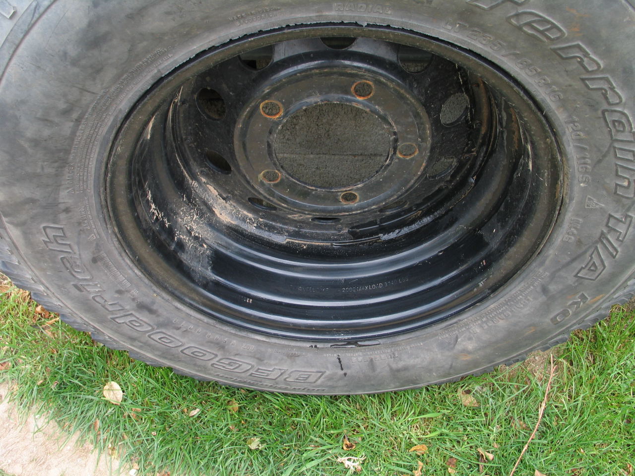

La jante standard acier LR :
La jante Rostyle : noter l’inversion de position du diamètre et de la largeur
La jante de disco :
Photo de Titof26
Photo de Titof26
Photo de titof 26
Photo de titof 26

J'ai une jante tube type qui, semble être d'origine, 5 trous, et qui se monte parfaitement sur un Def.La différence se trouve dans la largeur car elle fait 5", et le déport qui est de 46 mm (5x16x46 au lieu de 5.5x16x33).Serait-ce une jante de série 1 ou 2? Elle était montée sur ma Sankey.
jante
jante

torero a écrit :J'ai une jante tube type qui, semble être d'origine, 5 trous, et qui se monte parfaitement sur un Def.La différence se trouve dans la largeur car elle fait 5", et le déport qui est de 46 mm (5x16x46 au lieu de 5.5x16x33).Serait-ce une jante de série 1 ou 2? Elle était montée sur ma Sankey.
Aurait-elle le numéro 231601 dessus ?
Re: Savoir lire les jantes et FAQ sur les jantes
Je regarde demain, car elle est sanglée du mauvais côté dans ma benne.
Oui, c'est bien ça, 231601.
Après une petite recherche, il semblerai que ce soit une jante de série 88 ", et que les jantes de 109" sont les mêmes que les Def au niveau déport et largeur.
Les 33 mm de déport correspondent à 1 5/16" et les 46 mm à 1 13/16".

torero a écrit : Oui, c'est bien ça, 231601.
Il semblerait que cela ait équipé les série 1, puis les 2 et 2A.
Il va falloir que je fasse un tour sur le temps des séries.
pas la peine :mrgreen:
parts 48-53 (ref 4051)
231601 standard
217267 démontable
parts 54-58 (ref 4107)
231601 standard
217267 démontable
parts SIIA de 1972 (ref 608024):
231601: 88 sauf amérique
526753: 88 amérique
272309: 109 déport 1"3/4 optionel sur 88
569690 109 déport 1.5/16" monté en 7.50x16
217267 jante démontable
parts SIII de juin 1988 (RTC9841CE)
231601PM: 88
NRC7578PM: 109
569204: 109 one-ton
optional parts SIII juin 1973 RTC9009
526753: pour tous modèles équipés de pneus 850x15 et 900x15
272309: pour 88" équipés de 7.50x16
