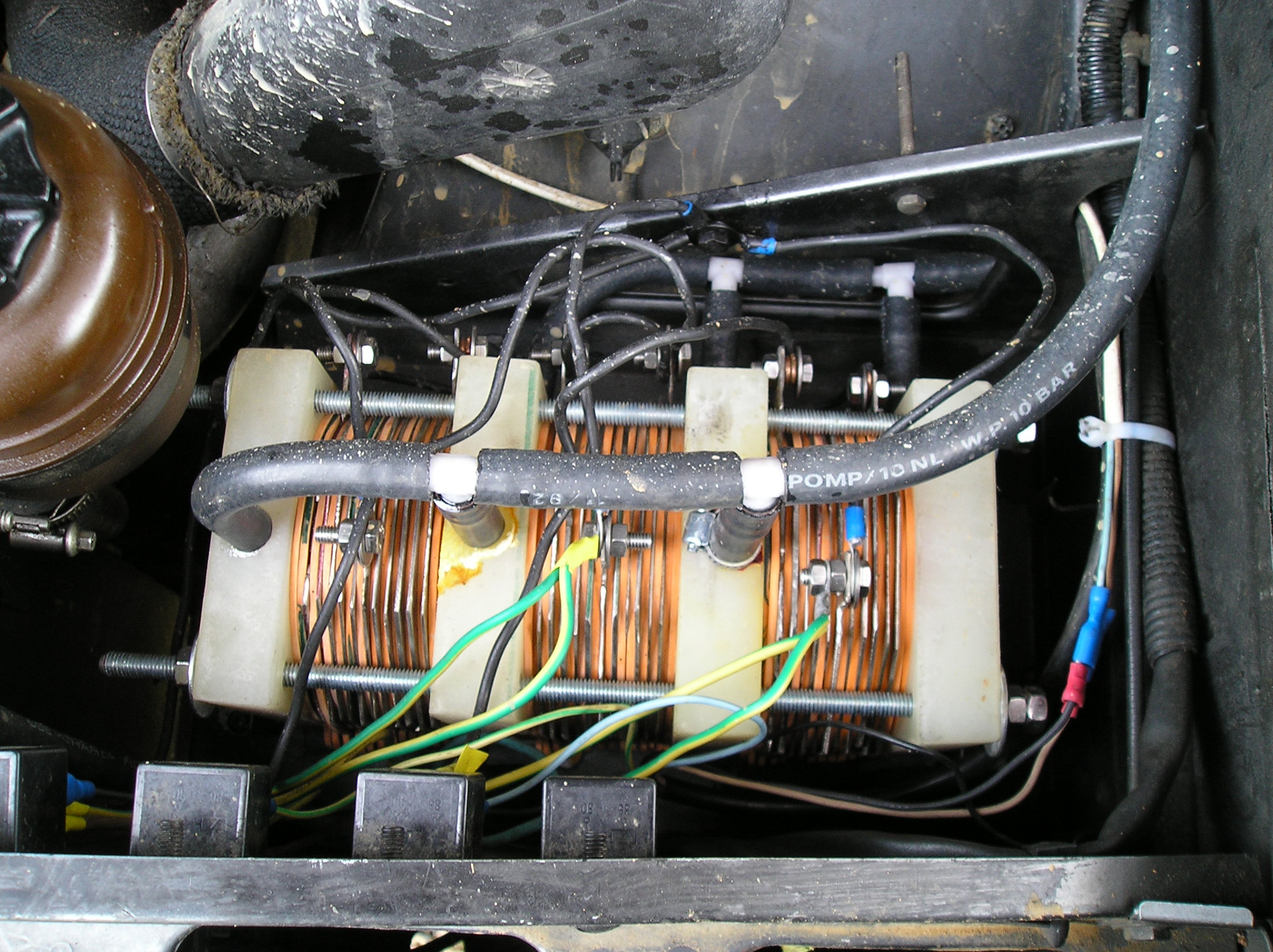

Euh.... comment dire.... c'est pas comme ça qu'on calcule une conso, et encore moins sur 900kms qu'on mesure une baisse sérieusement.disco510 a écrit :Salut a tous , en moyenne avec 50 litres de gasoil je fais moins de 400 Kms et avec hho j'arrive presque a 500 ça fait 20% environ je verrai au bout de 5000kms en version tout terrain c'est pas facile, en plus je me sert de cette voiture que pour les petits trajets, charrier 1tonne d'eau pour le jardin 800 mètres ect.
savoir beaucoup, n'empêche pas de se tromper un peu
Mais bon après chacun fait comme il l'entends hein

Question :disco510 a écrit :Bonjour a tous, je confirme le système est interessant, Jai réalisé le montage il y a trois mois, je l'ai monté sur le discovery 200 TDI et aprés 900 Kms tout vas pour le mieux, je consomme entre 20 et 25% de moins en gaz oil. Le module est une cellule sèche triple( trois alimentations electriques de 11 electrodes et trois circuit electrolyse dans un bocal commun,le debit produit est de 0,7 litres a 10 ampères par cellulle , soit 2.1 l minutes a 30 A. (126 litres heures)
Au ralenti, une seule cellule produit le gaz de brown,dés que j'accelère les trois cellules produisent, si je coupe le moteur les relays se coupent, l'info est prise sur l'excitation de l'alternateur.
Si quelqu'un est intéressé pour réaliser le montage, on peu se grouper a plusieurs pour acheter une plaque d'inox 316L ça vaut a peu prés 200euros la tole de 1mm en 2x1m, les electrodes que j'ai réalisés font 110mmX110mm et le montage est fait avec des joints de bocaux conserve, 100mm de diamètre pour le moment ils résistent a l'électolyse.
Au lieu de 3 cellules a 10A , une seule a 30 A ne suffirait elle pas ???

En tout cas sur la photo beau montage ca doit être du taff de cogiter ça, l'assembler, le positionner et le raccorder au véhicule.
Re: Réalisation et test d'un générateur HHO sur un P38 DSE
Beau montage effectivement, par contre il faut vraiment éviter les fils rigides en cuivre, c'est pour la maison ca, sur un véhicule, et surtout avec un 200 tdi qui vibre énormément, les fils vont se casser rapidement...

Salut les landistes , le pet n'a pas explosé,il a fait des tonneaux et se repose au garage depuis quelques temps. le bilan du HHO est tout simple , avec un vieu 200TDI qui consome a outrance tu peux améliorer la combustion de 10 a20%, mais si tu veux faire des économies tu achètes un véhicule plus récent hdi ou dci et tu n'as plus de souçis ceci confirme la pensé de PATER. le problème du HHO est un entretient trés lourd, les durites resistent mal a l'electrolise,les éléctrodes s'encrassent et n'éccessitent un démontage tous les 2000kilomètre,le bocal électrolise que j'avais fabriqué en polyester a été complètement bouffé par la soude caustique.
J'ai laissé le HHO, je me suis bien amusé..., Jai trouvé une caisse disco 5 portes pour remplacer celle qui a fait les tonneaux,Ha..... ,une recommendation, si vous avez une roue de secour qui vous gène dans le coffre ,ne la mettez jamais sur le toit c'est comme ça que j'ai détruit mon disco. J'ai un souçi avec les cablages electriques, entre le 5 portes de 1992 et le 3 portes de 91 aucune prises correspondent, au secours quelqu'un peu m'aider .
pour finir j'ai délaissé le HHO embarqué , je ne fais pas assez de kilomètres pour hautant detravail, j'essais de reproduire le chalumeau gaz de brown, j'ai pas mal de résultat , pour découper c"est top,pour souder il faut rajouter de l'alcool, ou du gaz, je sais pas encore ce qui est le mieux, mais nous sommes hors sujet, ce qui sont interressés peuvent me joindre (pat.jimmy@orange.fr)
