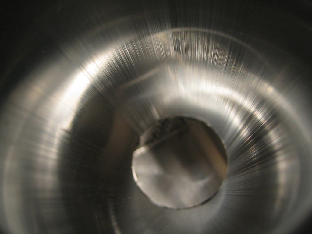

Voici !
L'intérieur Admirez la qualité des soudures ! Et les aillettes... Voila
Donc sinon, effectivement, quand je vais le monter, l'idée serait de monter un peu la pression turbo et peu être modifier les réglages de la PI.
Faut que j'installe un mano de pression pour voir déjà où en est mon turbo.

Merci, c'était la deuxième photo qui m'intéressait le plus car on devine comment est "fait" l'intérieur des passages d'air (tubes aplatis). Dans la conception d'un intercooler, il faut jouer avec le compromis "maximum de contact de l'air chaud avec l'aluminium" pour un bon refroidissement et "moins de contact de l'air chaud avec l'aluminium" pour le moins de perte de pression. J'avais peur de trouver sur tes photos des passage d'air "vide".ghosen a écrit :Voici !
L'intérieur
FI et rappel : l'interieur d'un intercooler d'origine :
Modifié en dernier par The Pater le 15/05/2009 19:46, modifié 1 fois.
